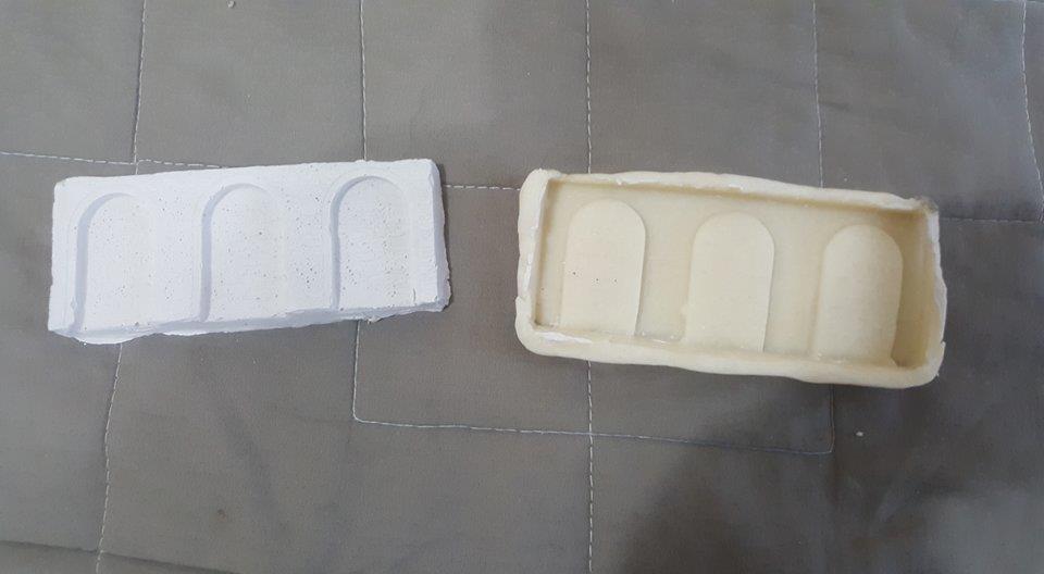

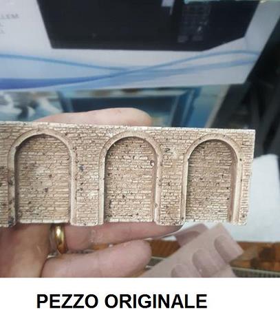

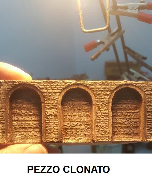

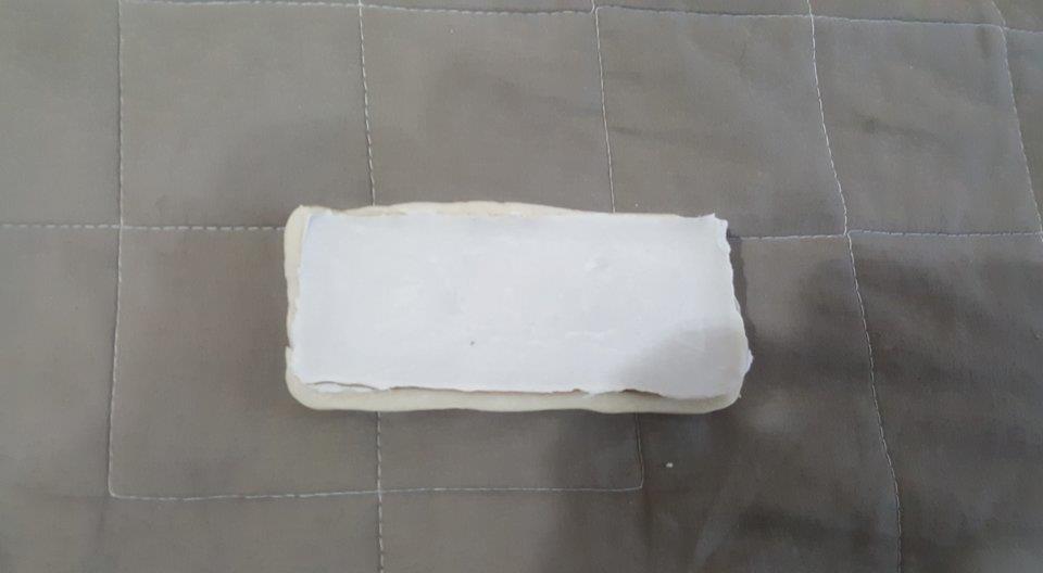

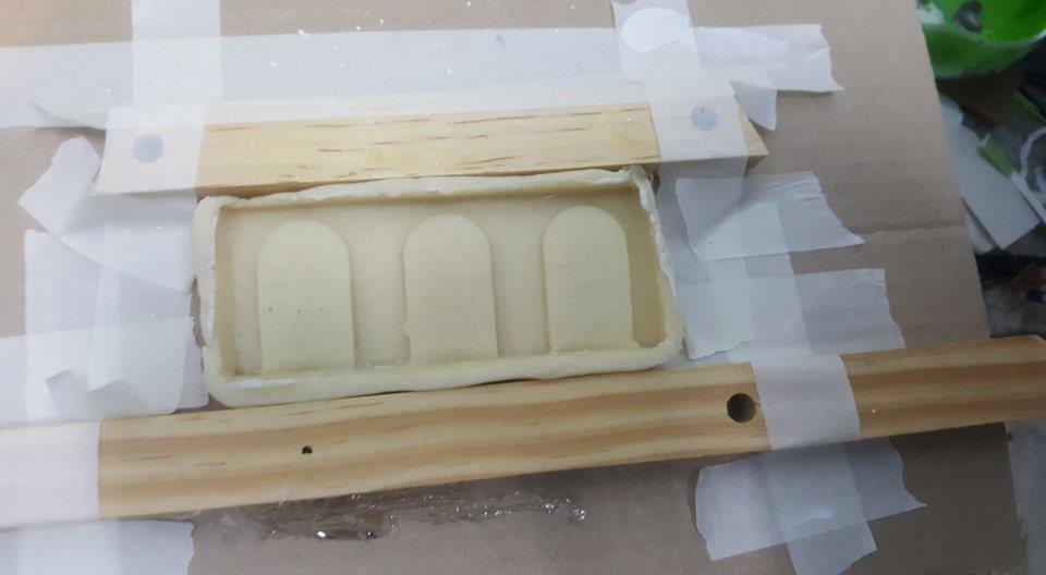

Prima prova in assoluto di clonazione e stampa in gesso!(stampo in silicone a basso costo)

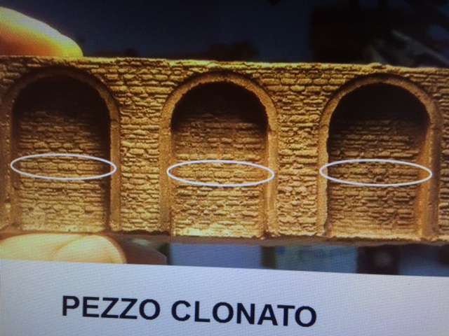

Interessante tecnica di riproduzione.
Non mi soffermo sulla correttezza di copiare un prodotto industriale, per quello ci penserà eventualmente il produttore.
Ciò che voglio rispettosamente far notare è che il clonato ha a sua volta clonato, come si può notare nelle cerchiature apportate alla tua foto: non esiste un muro con sassi perfettamente uguali, posizionati perfettamente nella stessa sequenza.
Il modellismo è un'altra cosa.
Buon Natale.

La clonazione l'ho fatta su un modellino in gesso già clonato in scala N, fuori produzione, che ho acquistato in un paese del Regno Unito insieme ad altra roba.
Sul fattore sequenza di sassi, sinceramente non me ne faccio un problema, anche perchè una volta posizionati sul plastico, la luce di contrasto, non sarà così eccentuata come nella mia foto e comunque l'effetto pietra, lo trovo molto più realistico e tridimensionale che incidere forex o altro.
Poi non ho capito cosa vuoi dire con il modellismo è un'altra cosa.Cioè??? :?
PS: Per informazione, realizzare lo stampo mi è costato meno di 2 euro ed è subito pronto per l'uso :wink:

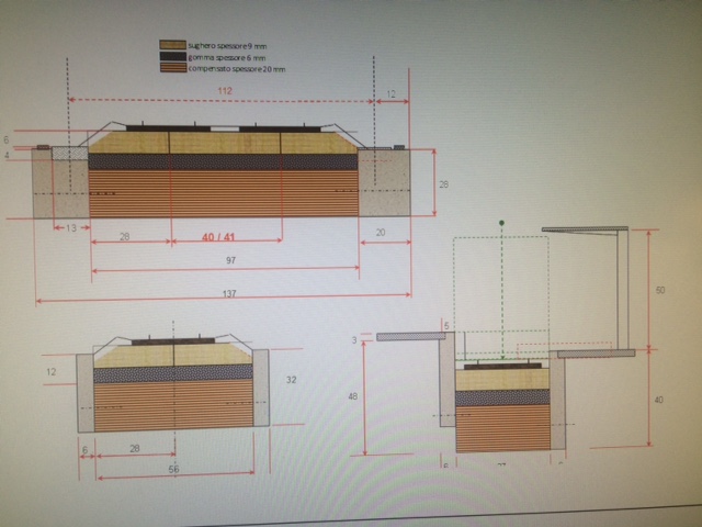

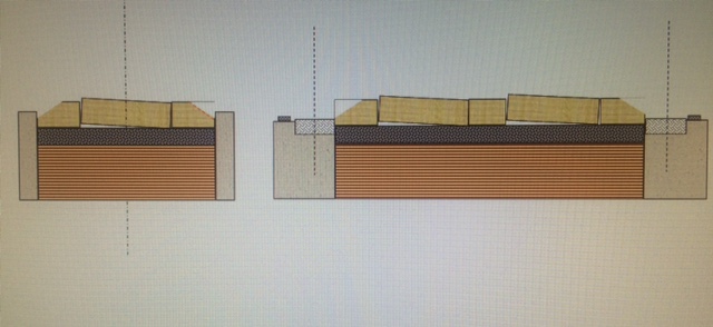

Trent'anni fa ho costruito dei plastici, uno in particolare mi ha dato una bella soddisfazione: la riproduzione di una curva parabolica a doppio binario, con interasse in perfetta scala e raggio progressivo, di circa 5 metri. Purtroppo ho perso le fotografie e il plastico è stato smontato.
Finora mi sono divertito a provare le varie tecniche di costruzione e seguo con molto interesse i lavori manuali degli altri forumisti, insomma mi adatto al compromesso, perché non ho alternative. Ho una serie di prototipi in cantiere, ma i miei lavori vanno molto a rilento per mancanza di tempo.
Per esempio i binari passanti di una stazione, di cui ti allego foto. Parto dal principio che i binari sono sempre gli stessi, quello che cambia (per me) deve essere quello che ci sta di fianco.
E' come una scenografia teatrale: il palcoscenico è sempre lo stesso, gli attori e il regista pure, ma se cambi la scenografia e il testo la commedia diventa un'altra. E così ritengo di risolvere la noia che mi pervadeva quando a lavori finiti mi accorgevo di non provare più lo stesso interesse.
Sperimentazione. Per esempio il cordolo di un marciapiede di stazione deve per forza essere parte integrante del marciapiede, oppure possiamo integrarlo al binario? In questo secondo caso il marciapiede può essere semplicemente appoggiato e sostituito da qualcos'altro (con pensilina, senza pensilina, con le scale per il sottopasso, ecc). Si tratta di cambiare la scenografia a seconda dei gusti, come in teatro.
In questo periodo della mia vita non ho tempo per costruire, ma ne ho per progettare e studiare le soluzioni migliori. Quando finalmente avrò tempo, mi dedicherò a costruire e pubblicherò.

Il procedimento è molto semplice.Impasto il silicone insieme a della comune farina.Non appena il silicone perde il suo potere appiccicaticcio, l'impasto è pronto.Si pressa sopra l'oggetto da clonare, si aspetta qualche minuto prima di toglierlo e dopo è subito pronto per accogliere gesso o resina.Difficilmente si rovina, e si possono fare parecchi duplicati :wink:
