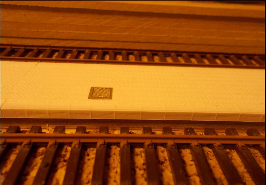

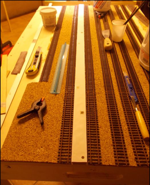

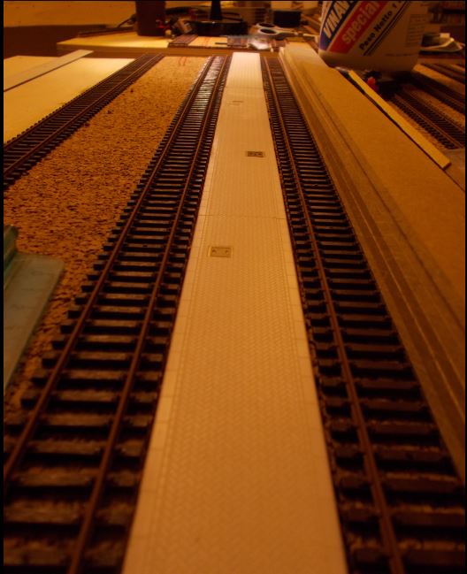

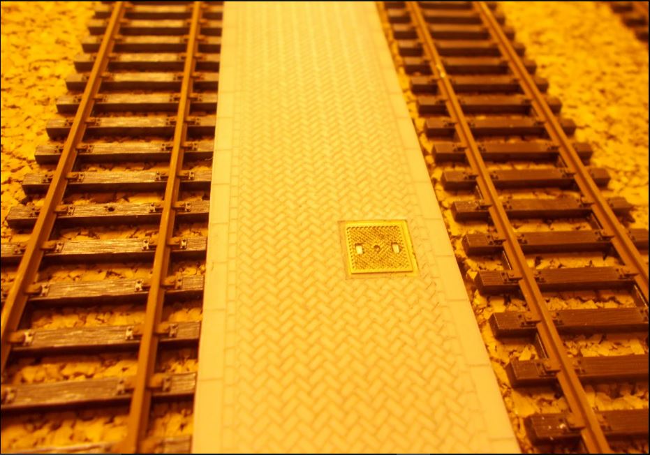

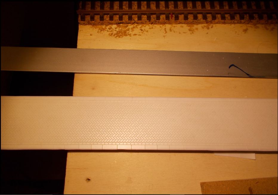

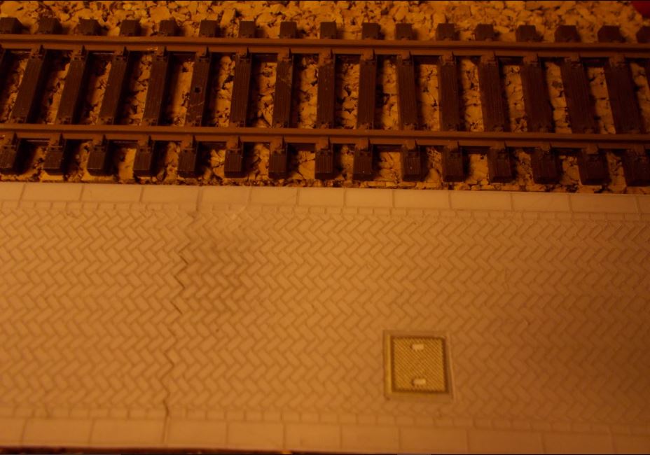

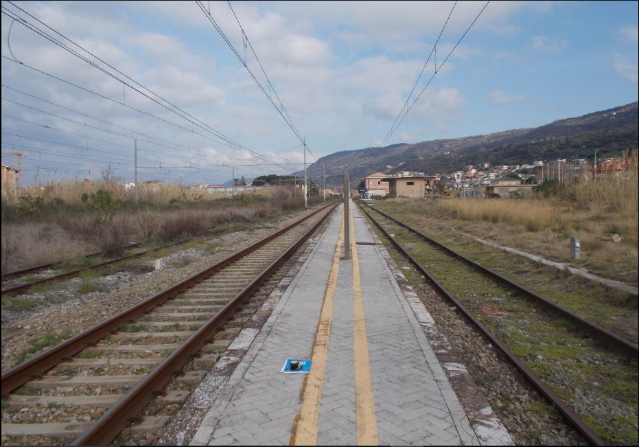

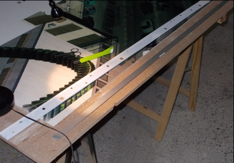

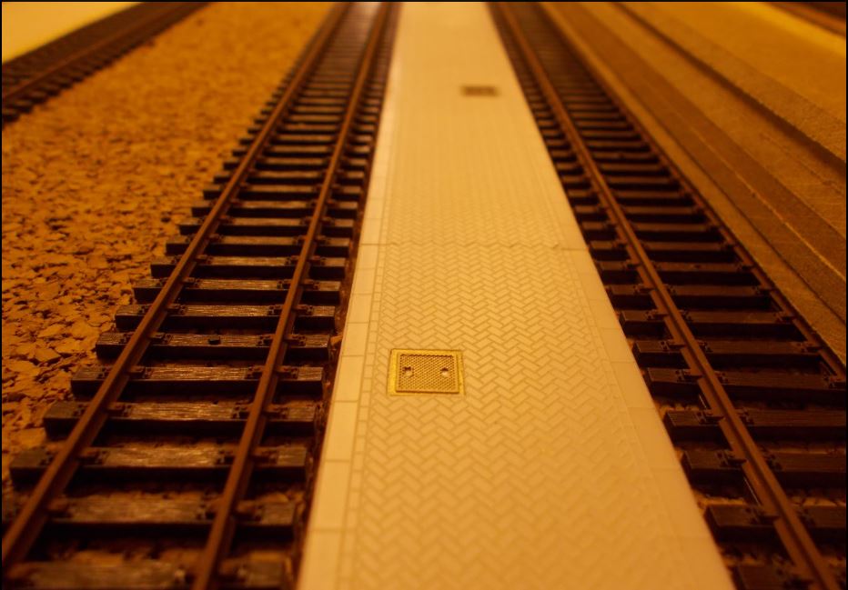

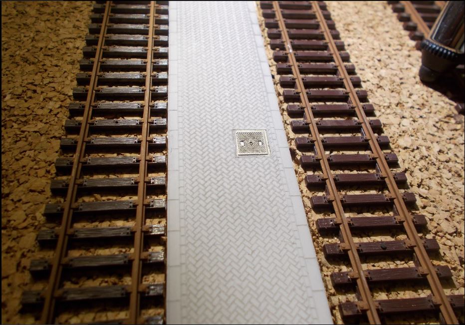

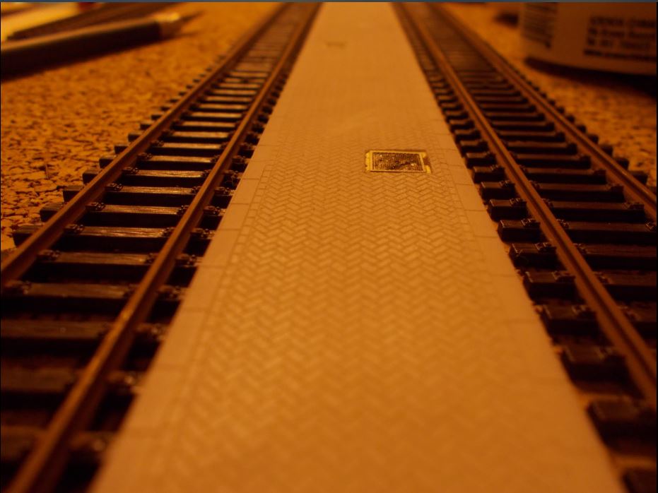

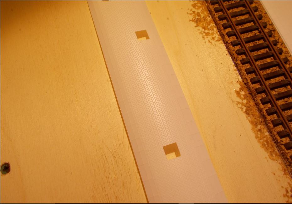

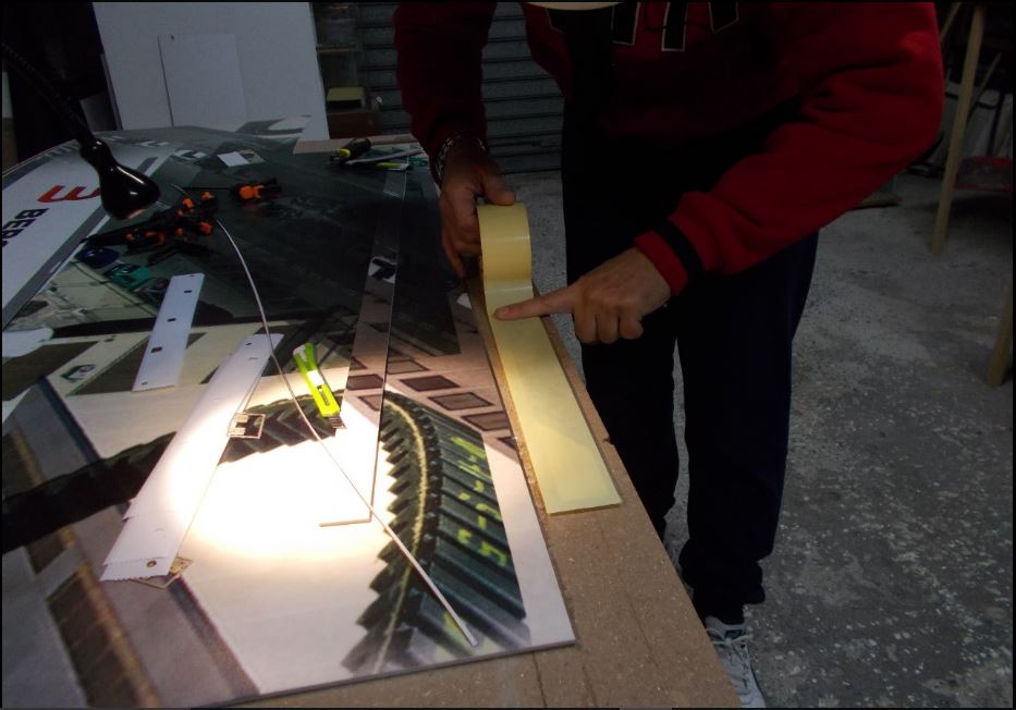

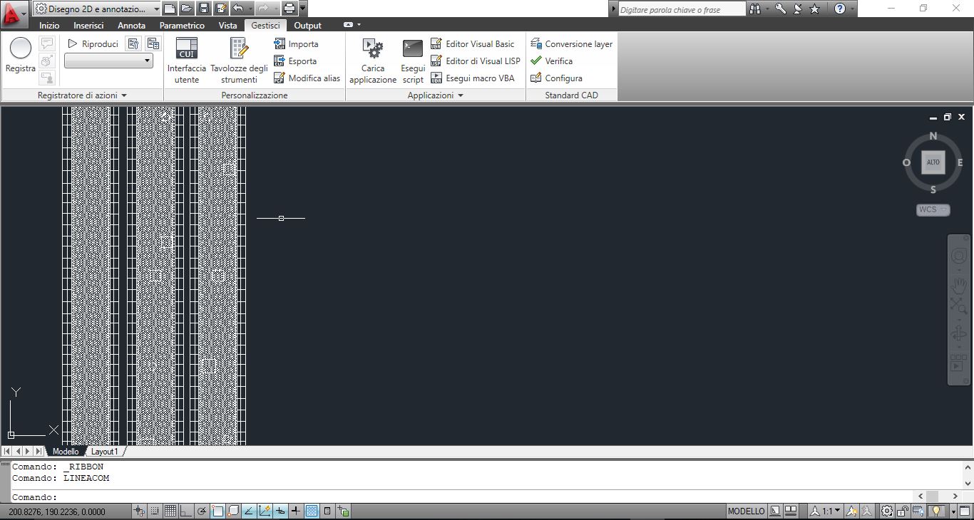

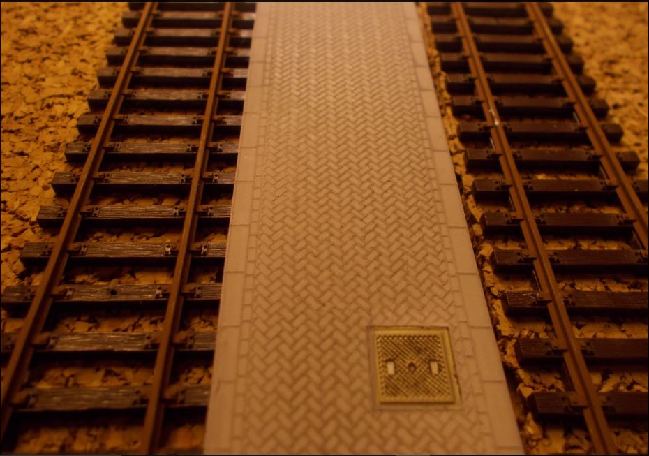

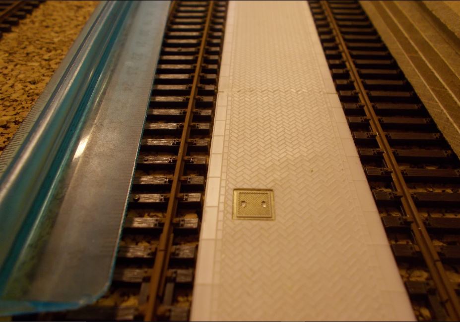

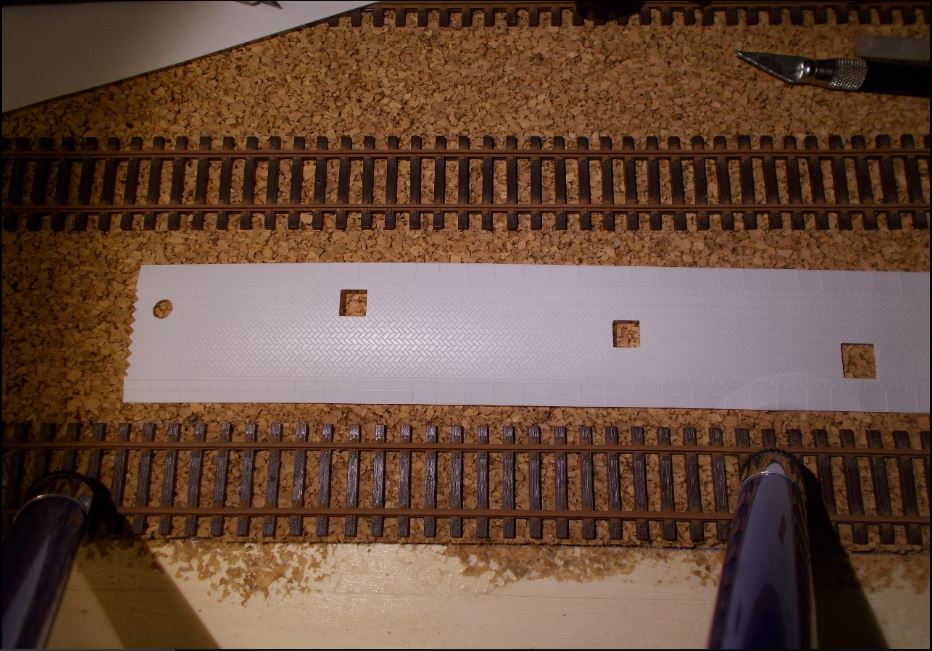

in questi giorni ho realizzato il tipico marciapiede FS presente sulle stazioni della "Via Tropea", con le mattonelle disposte a lisca di pesce . Per avere un effetto il più realistico possibile, ho inciso il disegno(Autocad formato GCODE) delle piastrelle con l'ausilio del mio CNC su fogli di plasticard da 0,25 mm; poi ho incollato i vari elementi ad incastro fra loro su faesite doppio strato da 5 mm.
Il risultato finale mi ha pienamente soddisfatto, ecco le prime foto del work in progress:

Ammazza, complimenti per l'ottima realizzazione!
Autocad è di enorme aiuto per chi sa usarlo, non c'è dubbio, si possono fare un bel po' di belle cosette!

Ma è veramente così malridotto e all'abbandono il fascio binari sulla sinistra? :?

Ciao Matteo,
concordo, Autocad è veramente portentoso!!!
Per quanto riguarda il fascio di binari invasi dalle erbacce è una situazione che ormai persiste da tanto tempo nella stazione di Vibo Marina... è triste perchè un tempo questo scalo è stato un importante snodo ferroviario industriale con varie diramazioni che servivano il porto di VV, Cementificio ITALCEMENTI, S.S.E. e la Società GASLINI.

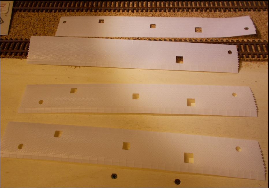

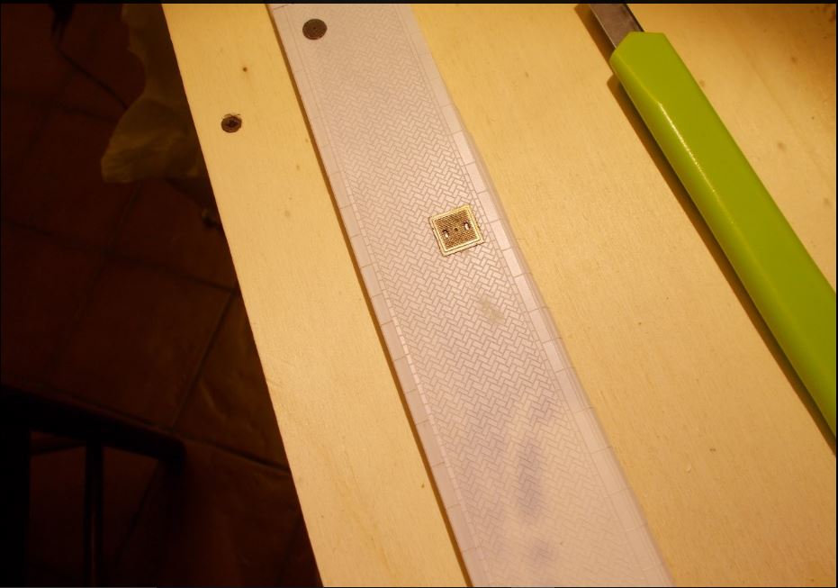

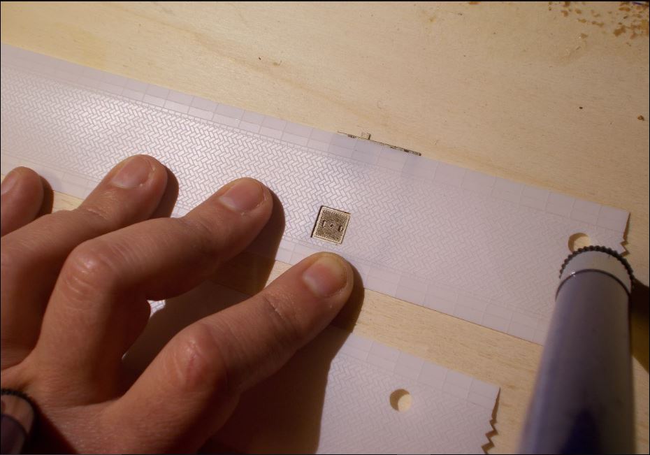

Work in progress...
