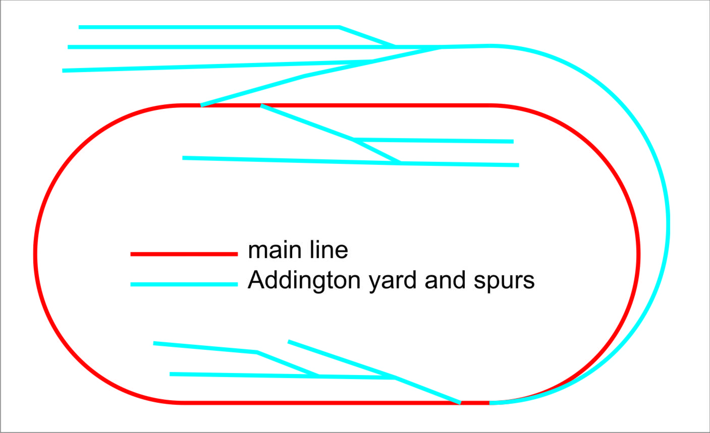

Buongiorno a tutti, chiedo il vostro aiuto per trovare una soluzione di natura elettrica all'alimentazione del plastico.
Premetto che il plastico è alimentato in analogico da due alimentatori di realizzazione artigianale, a transistor ed onda quadra che alimentano ciascuno una sezione di binario come nella figura allegata.
Bitmap in Schema ACRR ridim.jpg [ 40.49 KiB | Osservato 7746 volte ]
L'immagine è solo indicativa dello schema del tracciato, molti altri binari sono stati omessi per semplicità di comprensione.
L'alimentatore T1 è fisso, collocato nel quadro comandi ed alimenta la linea rossa (main line), l'alimentatore T2 è di tipo portatile e collegato all'unità centrale con un lungo cavo che ne permette il posizionamento in qualsiasi punto del plastico, in modo tale che l'operatore possa seguire le manovre da distanza ravvicinata, ed alimenta lo scalo di Addington Yard e relativi raccordi industriali (spurs). Il plastico è di ambientazione americana. I due circuiti elettrici sono ovviamente isolati ed indipendenti dal punto di vista elettrico, tramite scarpette in plastica sulle rotaie.
Veniamo al dunque. Nel passaggio delle locomotive da un circuito all'altro (blu-rosso e viceversa), il circuito elettrico della macchina fa' da ponte e mette in collegamento i due alimentatori, ricevendo da essi una tensione che è la somma di quella erogata da ciascun alimentatore. L'effetto sgradevole è quello di un'accelerazione improvvisa e una decelerazione successiva quando, superato il punto di raccordo tra i due circuiti, la macchina risulta alimentata interamente da uno solo di essi.
Tenuto conto che le mie conoscenze di elettronica si limitano alla legge di Ohm e pochissimo altro, come posso ovviare all'inconveniente e permettere il passaggio dei treni in modo lineare senza sbalzi di tensione?

Le tensioni non si sommano, ma prevale la più alta. Salvo che la somma di: cablaggio del plastico, sezionamenti dei binari, cablaggio interno dei singoli veicoli, non si crei una serie.
Ma, se ho inteso bene i tuoi alimentatori sono in PWM, se effettivamente è così: necessita tassativamente che le due onde siano almeno in fase, quindi l'oscillatore pilota deve essere uno solo per entrambi.
Se i due alimentari sono basati sull'uso dell'integrato NE555, ovvero qualcosa di simile, il problema non è risolvibile senza rifare gli alimentatori.

Con gli alimenattaori PWM è prima di tutto fondamentale che le onde quadre siano in fase, dopo viene tutto il resto.
Anche in digitale il segnale deve essere in fase: una sola centralina master, quindi più booster slave.
Con i tre tipi di alimentazione: Analogica lineare, analogica PWM e digitale, la configurazione circuitale è simile ma non uguale.

Al twin cab avevo pensato anch'io, ponendo una sezione di binario tra i due circuiti, che viene commutato tramite deviatore al primo alimentatore, il treno viene arrestato e il binario commutato al secondo alimentatore prima di riprendere la marcia. È però un sistema che pone delle limitazioni alla circolazione ferroviaria.
 Oggetto del messaggio: Re: Chi mi aiuta a risolvere un problema di alimentazione?
MessaggioInviato: sabato 30 dicembre 2017, 18:50
Messaggi: 6877
Ho fatto diversi plastici analogici (perfino alcuni hanno "il resto" digitale) e sempre in questi punti di congiunzione ho previsto dei "tratti neutri" in cui si collega l'una o l'altra delle alimentazioni a seconda di dove si vada. Il problema, assai relativo, è di doversi talvolta fermare per la commutazione, ricordandosi che entrambi gli alimentatori siano a zero.

Se riesci a mostrare gli schemi, con magari l'elenco dei componenti, potrei verificare se è possibile intervenire per sincronizzare i due oscilaltori e quindi risolverti il problema.

Allora, il modo più efficace almeno per il momento, è creare una sezione neutra dove commuti di volta in volta l'alimentazione a treno fermo e tutto dentro: neanche una singola ruota deve fare ponte.
Sarebbe sufficente sapere se ha utilizzato l'integrato NE555 (o un equivalente), se è così non si può fare nulla per sincronizzarli.
