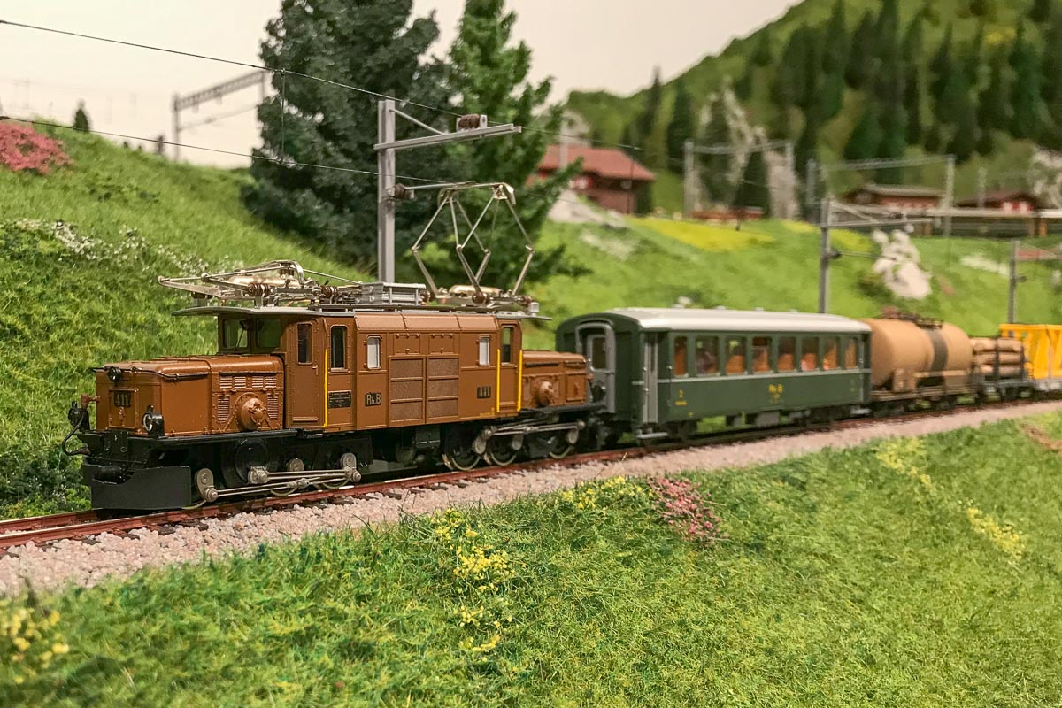

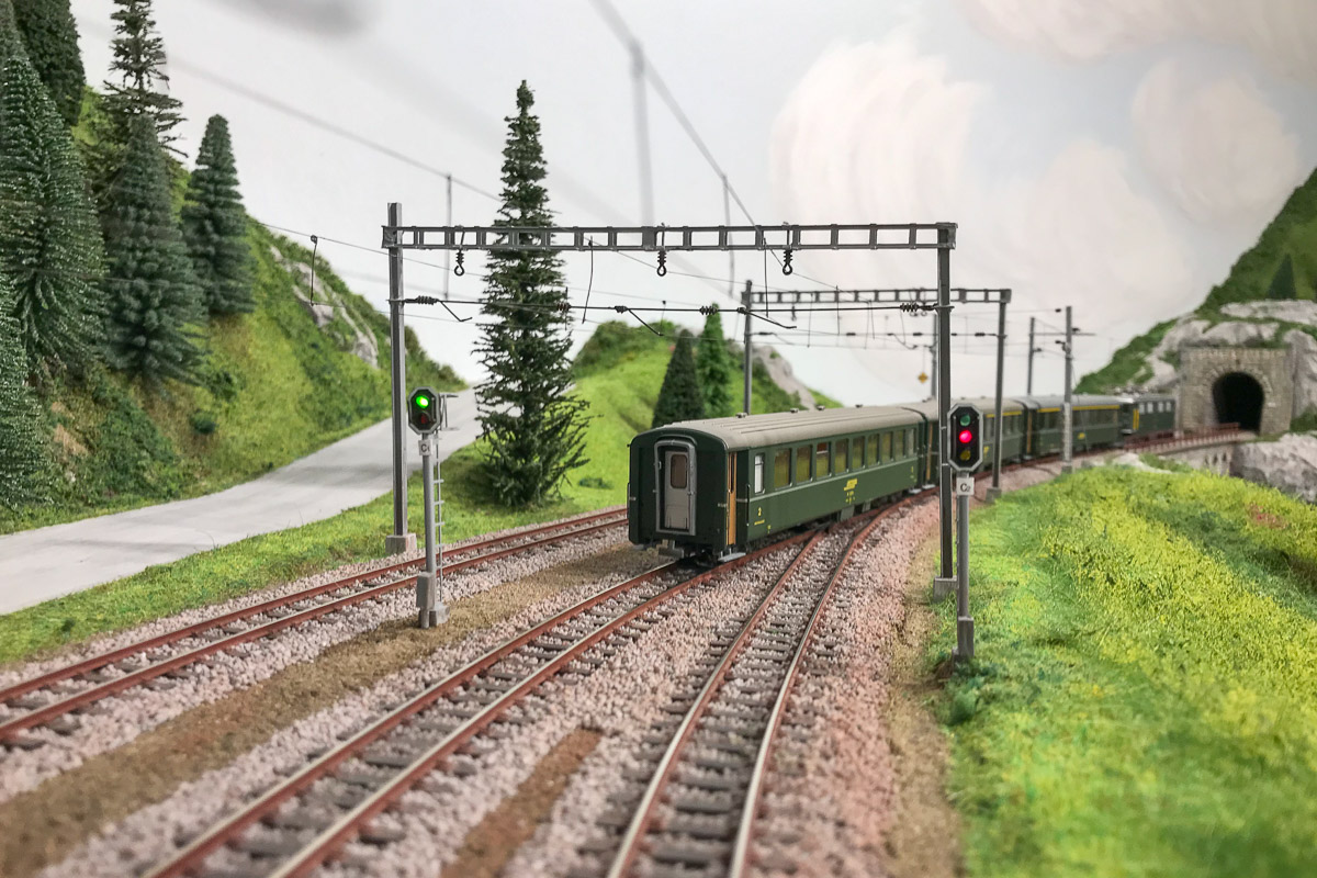

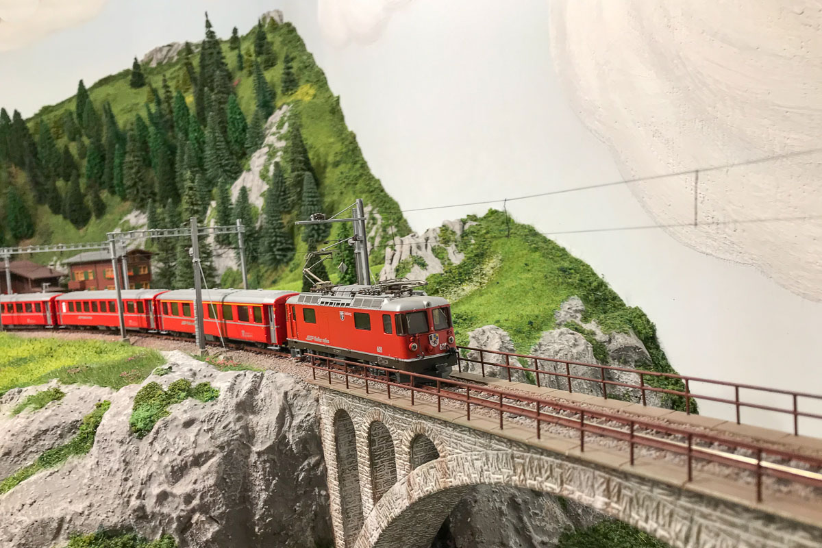

Di palificazione FS non so nulla ma per quanto riguarda la catenaria ho seguito i consigli di un amico e l'ho realizzata con il filo elastico SBM Wire da 0,2 mm.
Con soli 12 € (prezzo di un anno fa) hai una bobina da 200 metri, a te ne basterebbe molto meno...
Ovviamente il difetto è che i pantografi non possono strisciare (vanno bloccati appena sotto il filo di "non-contatto").
In compenso è appunto elastico e resiste bene ai piccoli urti che potrebbe subire quando rimuovi i rotabili o fai pulizia sulle rotaie.
Io da assoluto principiante in materia mi sono trovato bene.

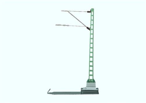

Innanzitutto grazie ad entrambi per i suggerimenti. In effetti, quelli in plastica non sono la scelta migliore. Pensavo quindi ai Marklin 74101 (in metallo) ed al filo elastico con i suoi vantaggi di praticità (avevo già letto il topic del plastico di Luca-62).
Per uno sviluppo lineare del binario di cm 170, sono sufficienti cinque pali posti ad intervalli di circa cm 30 tra loro?

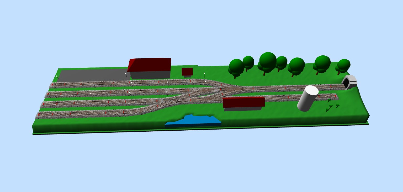

Provo ad allegare il layout del tracciato.
Il binario sul quale vorrei diporre i pali è quello che, dall'uscita della galleria si dirama in altri due sul lato superiore (vicino alla stazione) e la cui lunghezza è si circa cm 175.

Suggerirei di togliere quel triplo, che in Italia era praticamente inesistente,
anche perchè la diramazione sinistra non serve a nulla, vista che termina sull'inglese da cui in ogni caso non si potrà realizzare un itinerario indipendente.

Un triplo su un corretto tracciato (ma anche su binari di circolazione in stazione) è un'assurdità impiantistica.
Ci possono stare solo in scali merci e depositi locomotive dove non richiedono la fermascambiatura che per la sua stessa costruzione è impossibile.

Occhio all'inglese, probabilmente hai usato la libreria scambi ROCO. Quello che hai inserito non esiste in Italia, devi usare un doppio scambio inglese. Anche secondo me lo scambio triplo non ci sta.
Comunque, in una situazione come la tua direi che almeno i primi due binari vanno elettrificati, ti servono più o meno 6/7 pali, almeno 1 con contrappeso tenditore da mettere prima dello scambio per il filo che va al primo binario.

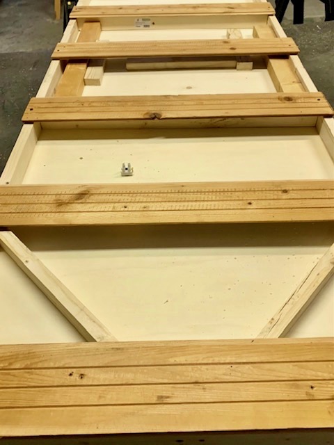

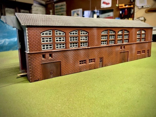

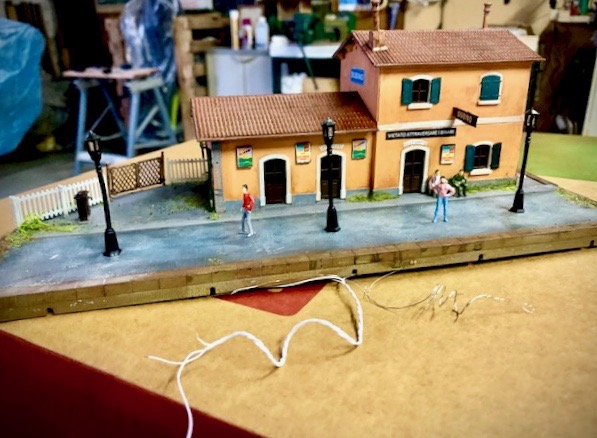

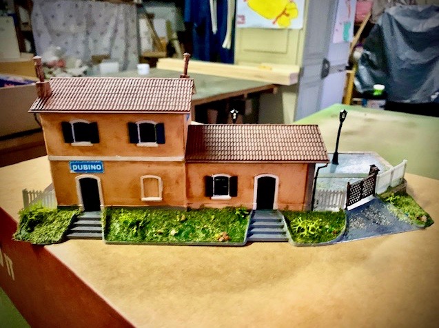

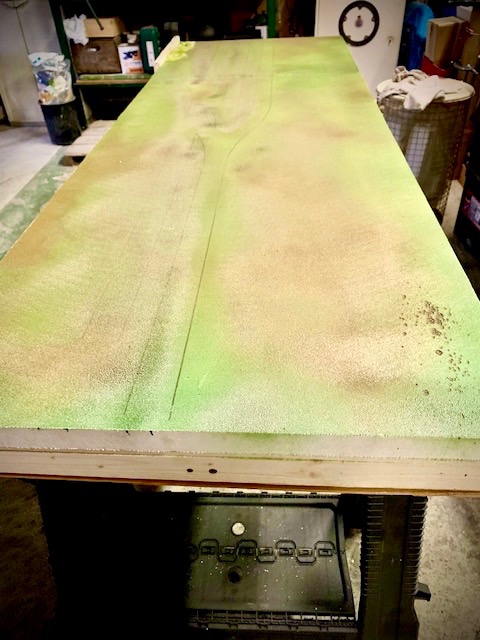

Allego alcune immagini della stazione, del deposito locomotive, della parte inferiore e di quella superiore del piano del tracciato (tutto materiale di recupero). Sul piano superiore è stata incollata una lastra di polistirene da cm 4 di spessore. Mancano i bordi perimetrali

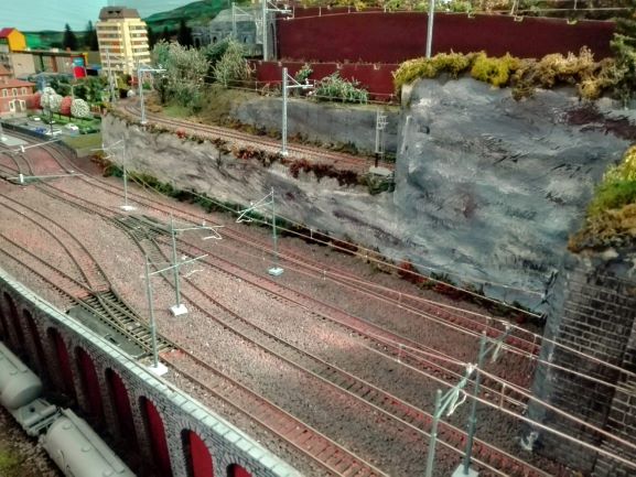

Non entro al merito del tracciato con relativi scambi, ma per quanto riguarda la catenaria posso dirti di aver usato vecchi pali Lima, riverniciati e messi a posto, sul tracciato alto, mentre sui binari di corsa ho usato i Lineamodel da assemblare ( buon rapporto qualità /prezzo). per la catenaria ho usato filo di rame Sommerfeldt da 0,5 e 0,7, una dima di assemblaggio e tanta pazienza.
Catenaria.jpg [ 69.04 KiB | Osservato 7480 volte ]
