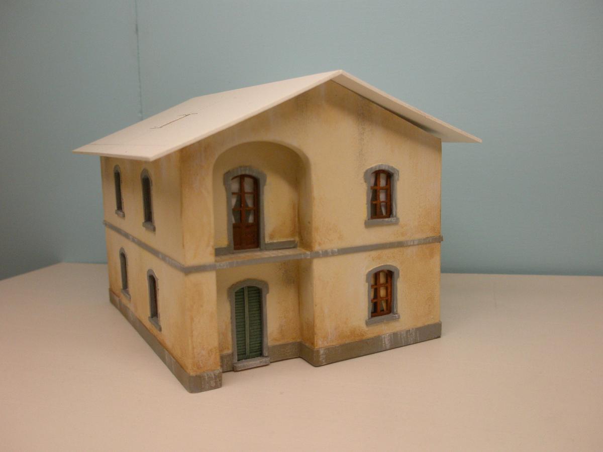

 Oggetto del messaggio: COME FARE: CASA CANTONIERA A 2 PIANI
MessaggioInviato: domenica 5 gennaio 2014, 22:04
Messaggi: 1122

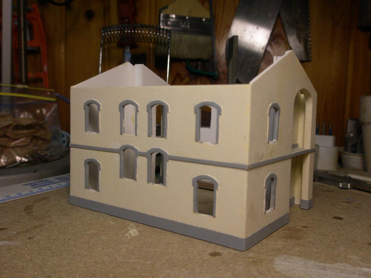

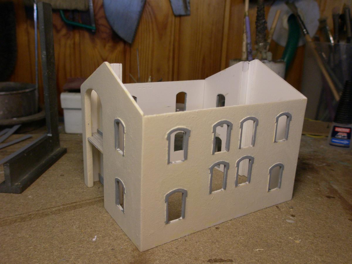

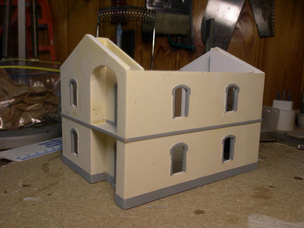

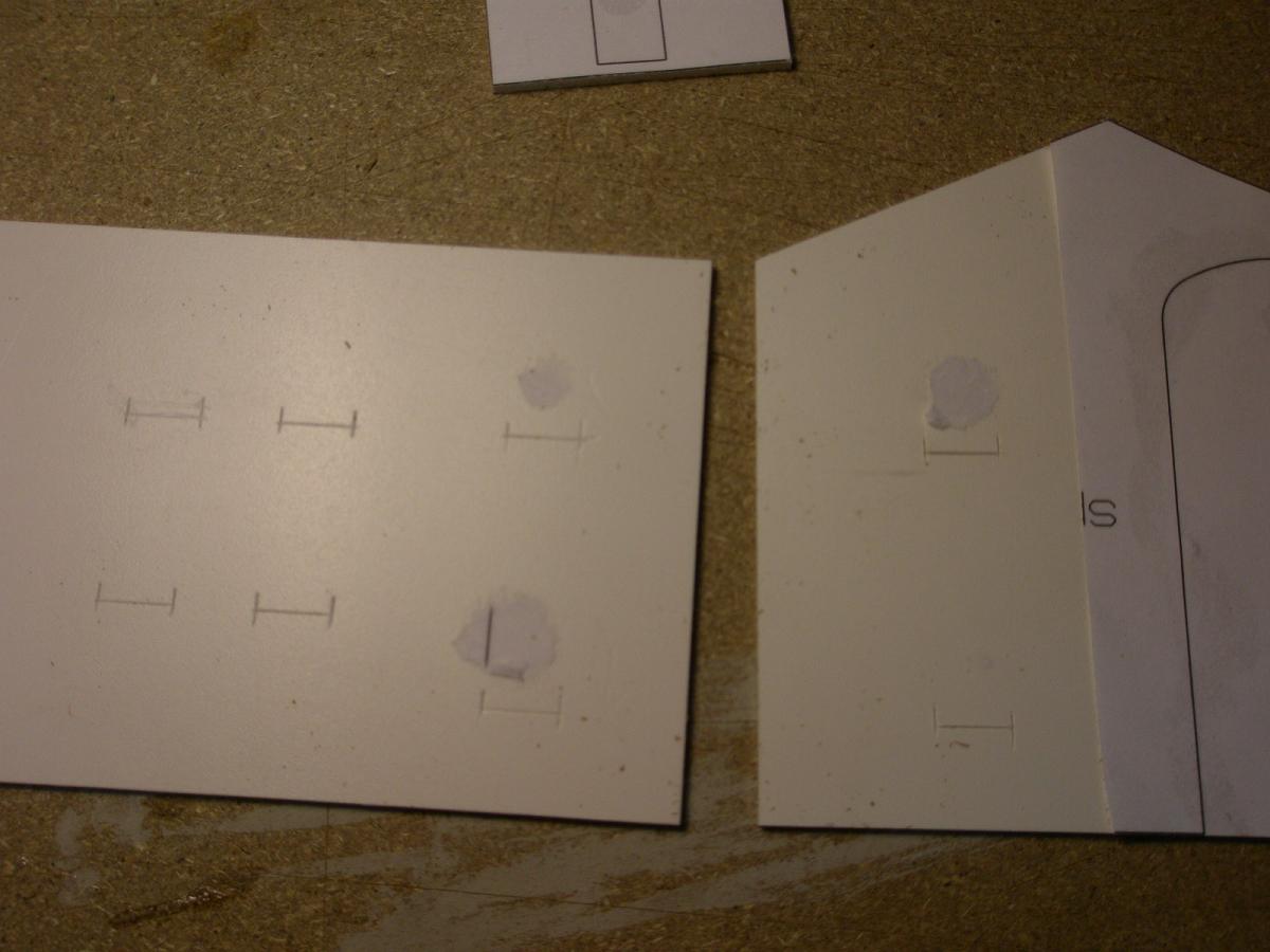

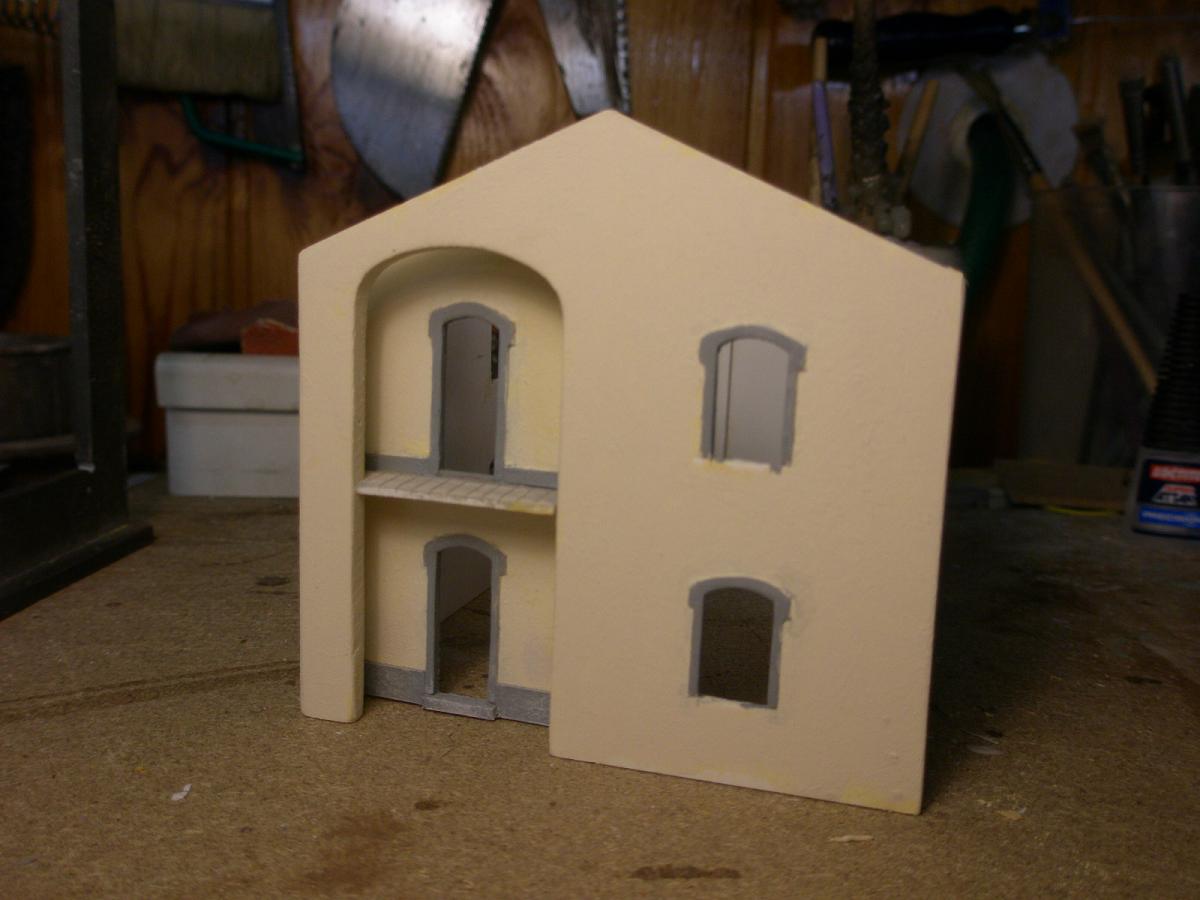

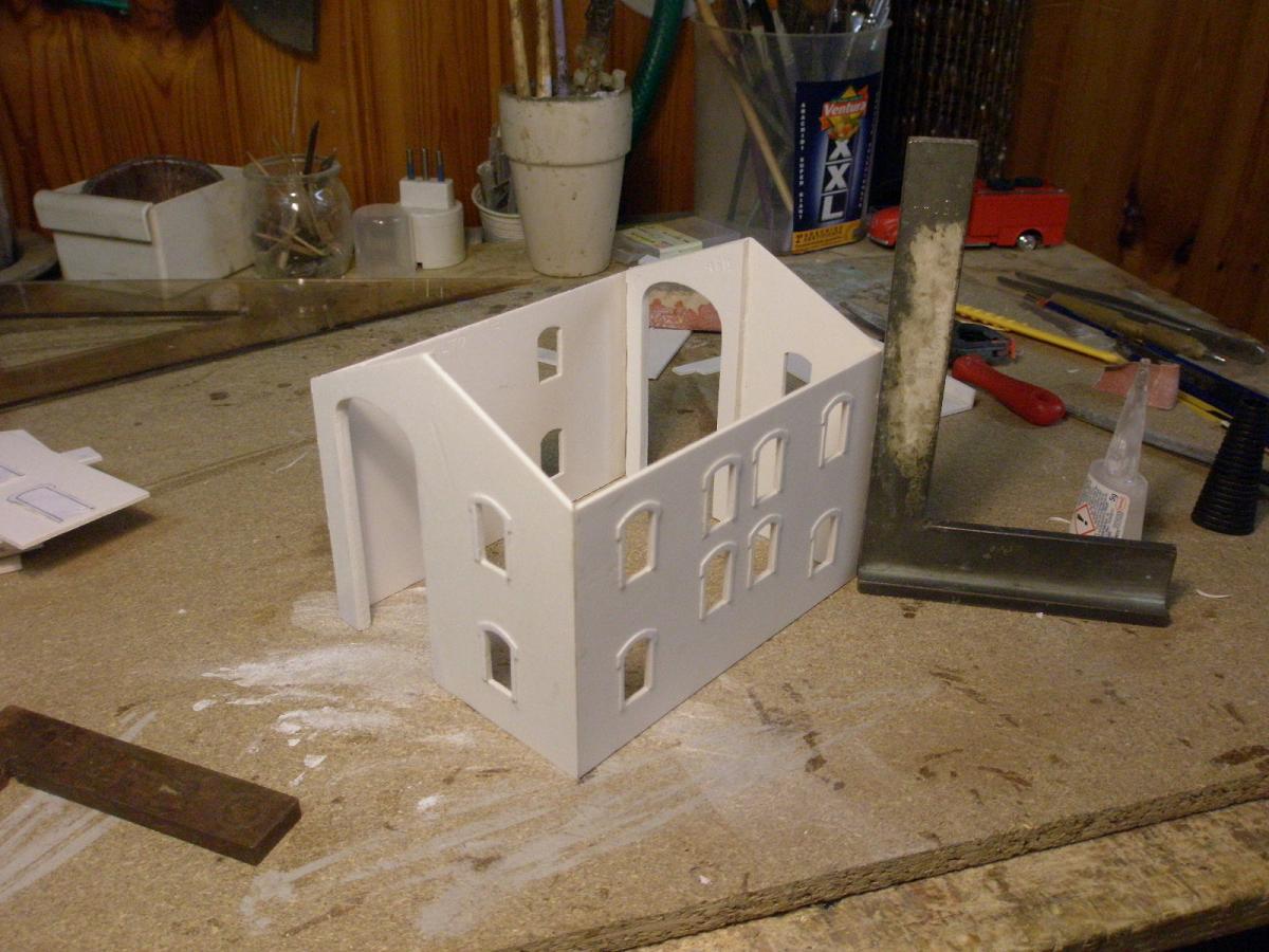

Questa mi mancava....
001.01 casello doppio.JPG [ 128.99 KiB | Osservato 6042 volte ]
002.01 casello doppio.JPG [ 117.57 KiB | Osservato 6042 volte ]
003.01 casello doppio.JPG [ 134.05 KiB | Osservato 6042 volte ]
004.01 casello doppio.JPG [ 92.05 KiB | Osservato 6042 volte ]
005.01 casello doppio.JPG [ 137.1 KiB | Osservato 6042 volte ]
006.01 casello doppio.JPG [ 130.51 KiB | Osservato 6042 volte ]
007.01 casello doppio.JPG [ 134.44 KiB | Osservato 6042 volte ]
009.01 casello doppio.JPG [ 149.83 KiB | Osservato 6042 volte ]

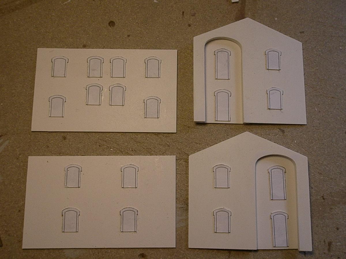

Ciao Luciano bella questa realizzazione che stai facendo.
Non riesco a capire però, dalle immagini, se si tratti di plasticard, legno o cartoncino o un misto di tutti e tre i materiali.
Ciao e buon proseguimento.
Massimo.
 Oggetto del messaggio: Re: CASA CANTONIERA A 2 PIANI
MessaggioInviato: domenica 5 gennaio 2014, 22:47
Messaggi: 1122
Solo le cornici sono in plasticard,il resto è tutto forex.
MessaggioInviato: domenica 5 gennaio 2014, 22:54
Messaggi: 471
Ok grazie! Buon lavoro e posta le foto man mano che procedi, sono curioso.
Complimenti e ciao.
Massimo.
MessaggioInviato: domenica 5 gennaio 2014, 23:37
Messaggi: 568
E' sempre stato il mio sogno realizzarne una, aspettiamo cosa ci tiri fuori... senz'altro un capolavoro !!!

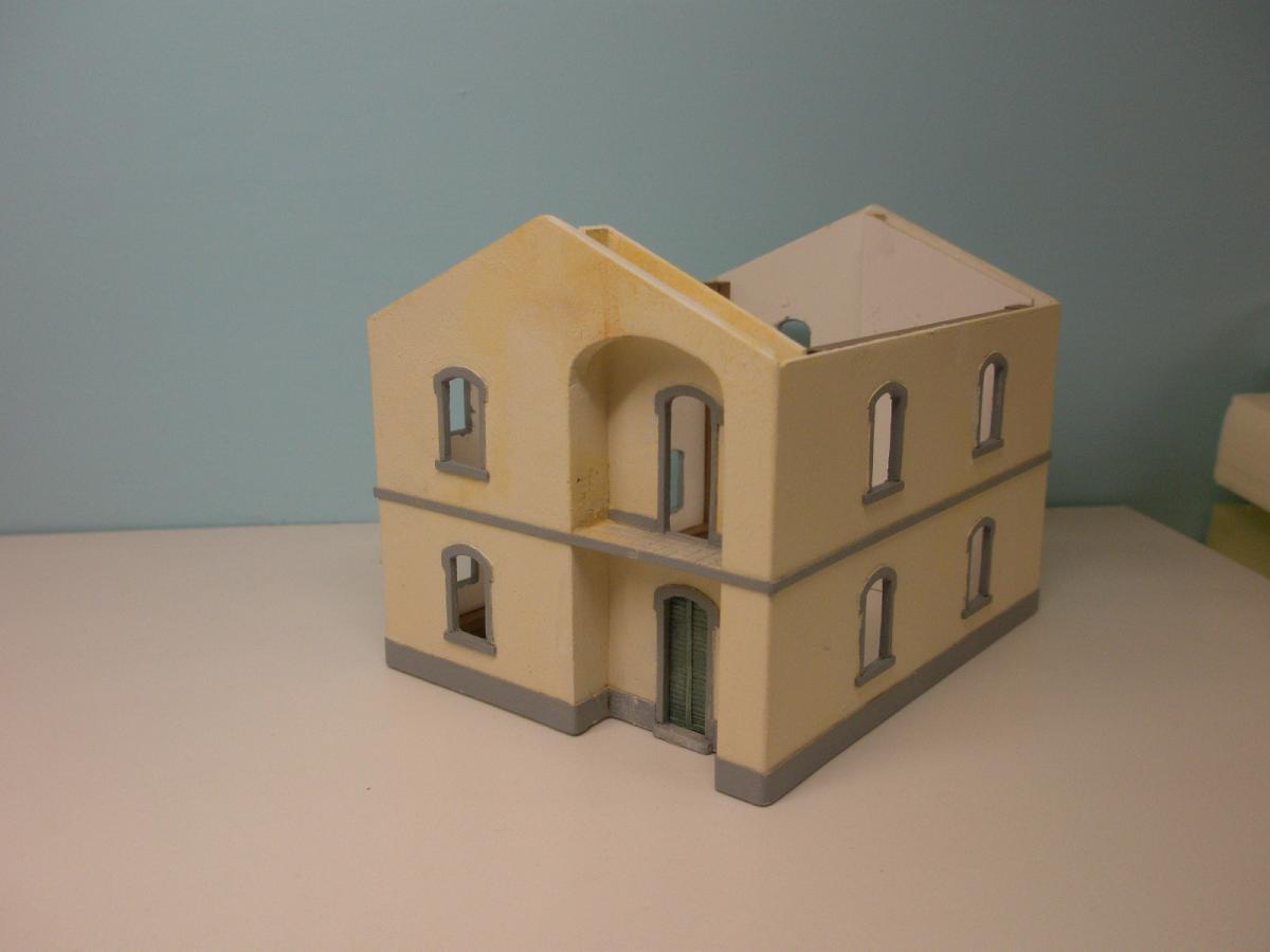

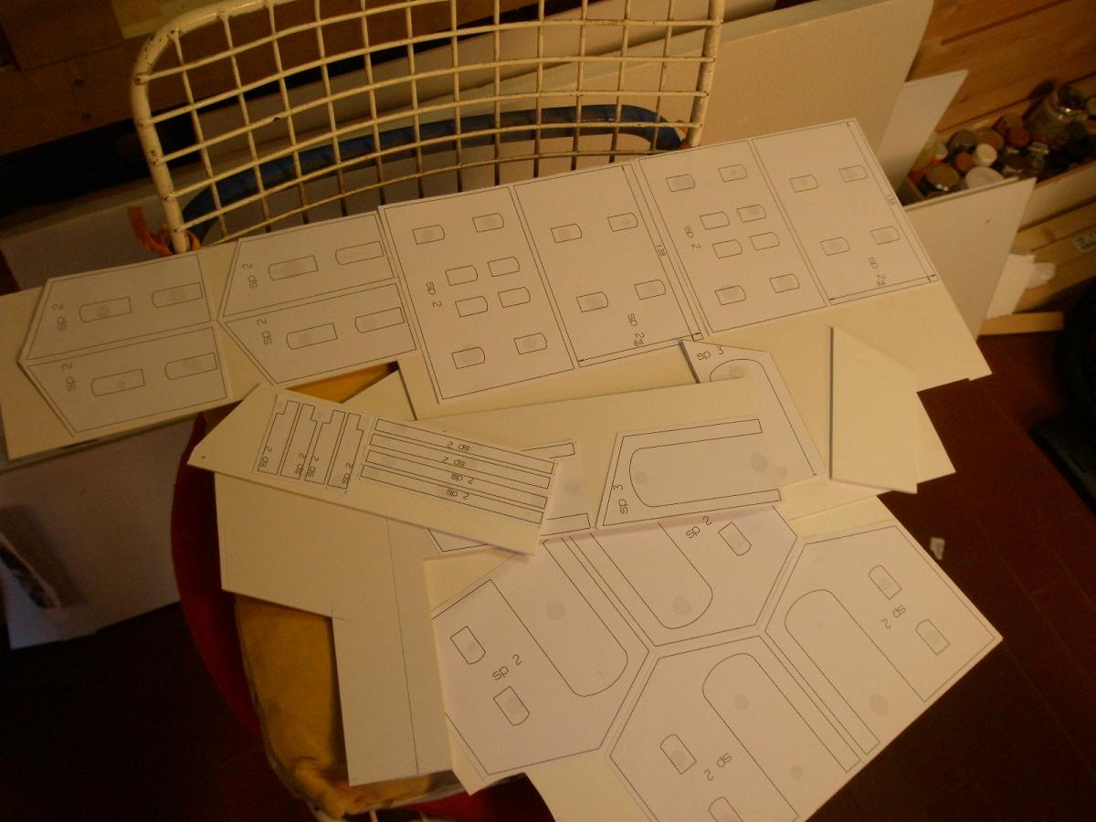

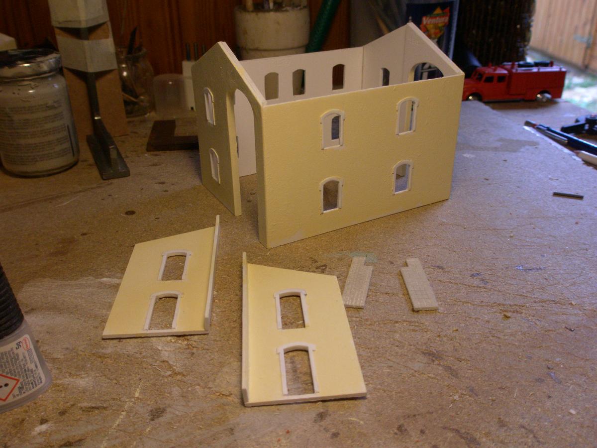

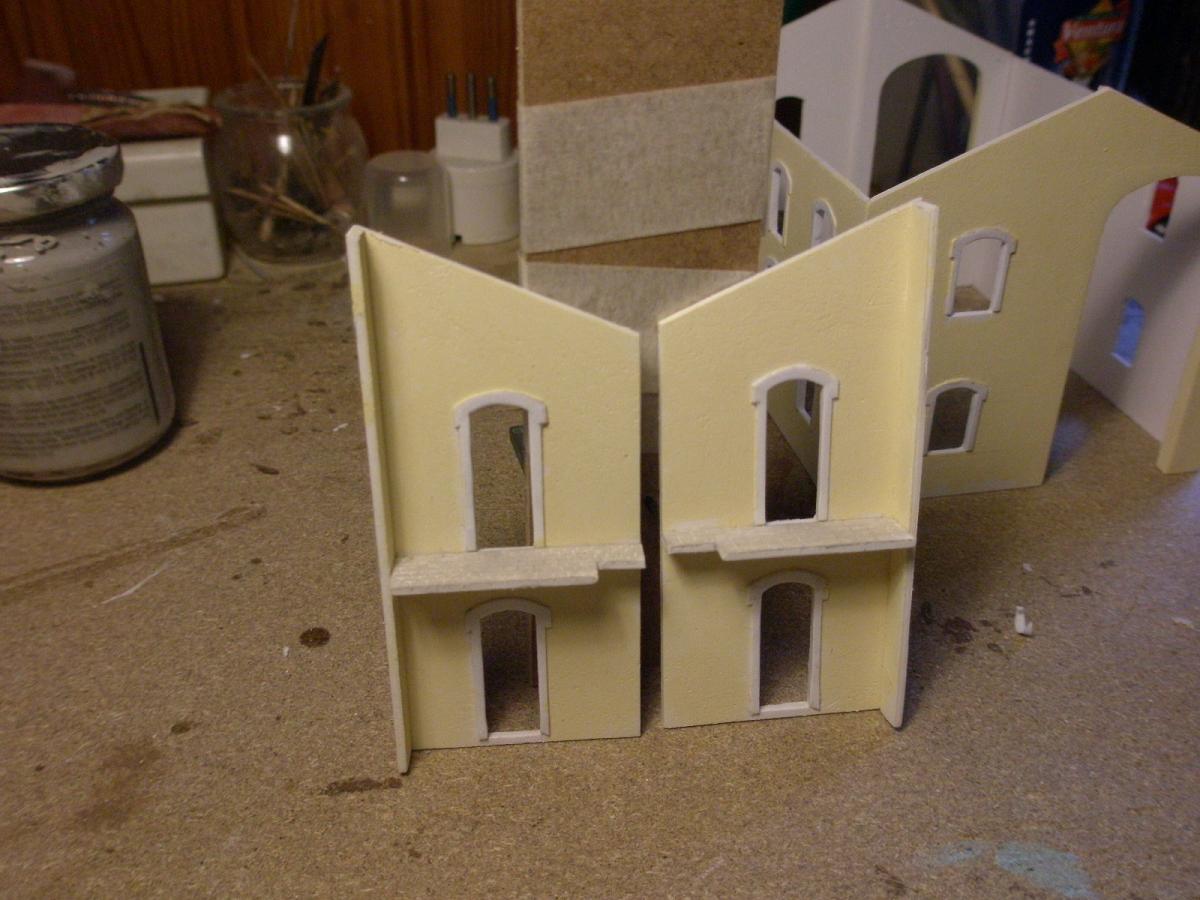

Questa è roba nuova!!!!!
010.02 casello doppio.JPG [ 139.26 KiB | Osservato 5755 volte ]
011.02 casello doppio.JPG [ 128.74 KiB | Osservato 5755 volte ]
012.02 casello doppio.JPG [ 91.85 KiB | Osservato 5755 volte ]
013.02 casello doppio.JPG [ 115.05 KiB | Osservato 5755 volte ]
014.02 casello doppio.JPG [ 94.17 KiB | Osservato 5755 volte ]
015.02 casello doppio.JPG [ 110.77 KiB | Osservato 5755 volte ]
016.02 casello doppio.JPG [ 110.71 KiB | Osservato 5755 volte ]
017.02 casello doppio.JPG [ 60.78 KiB | Osservato 5755 volte ]

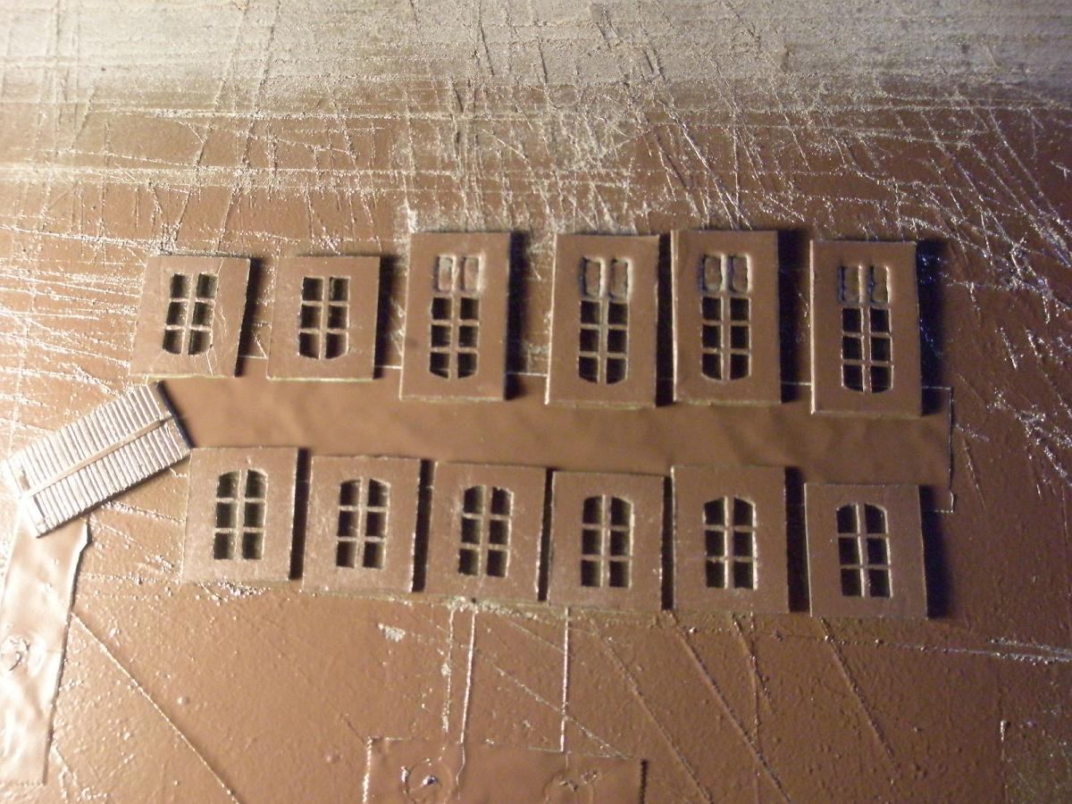

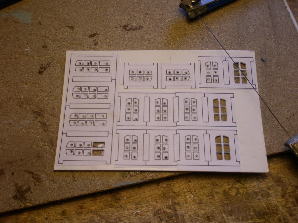

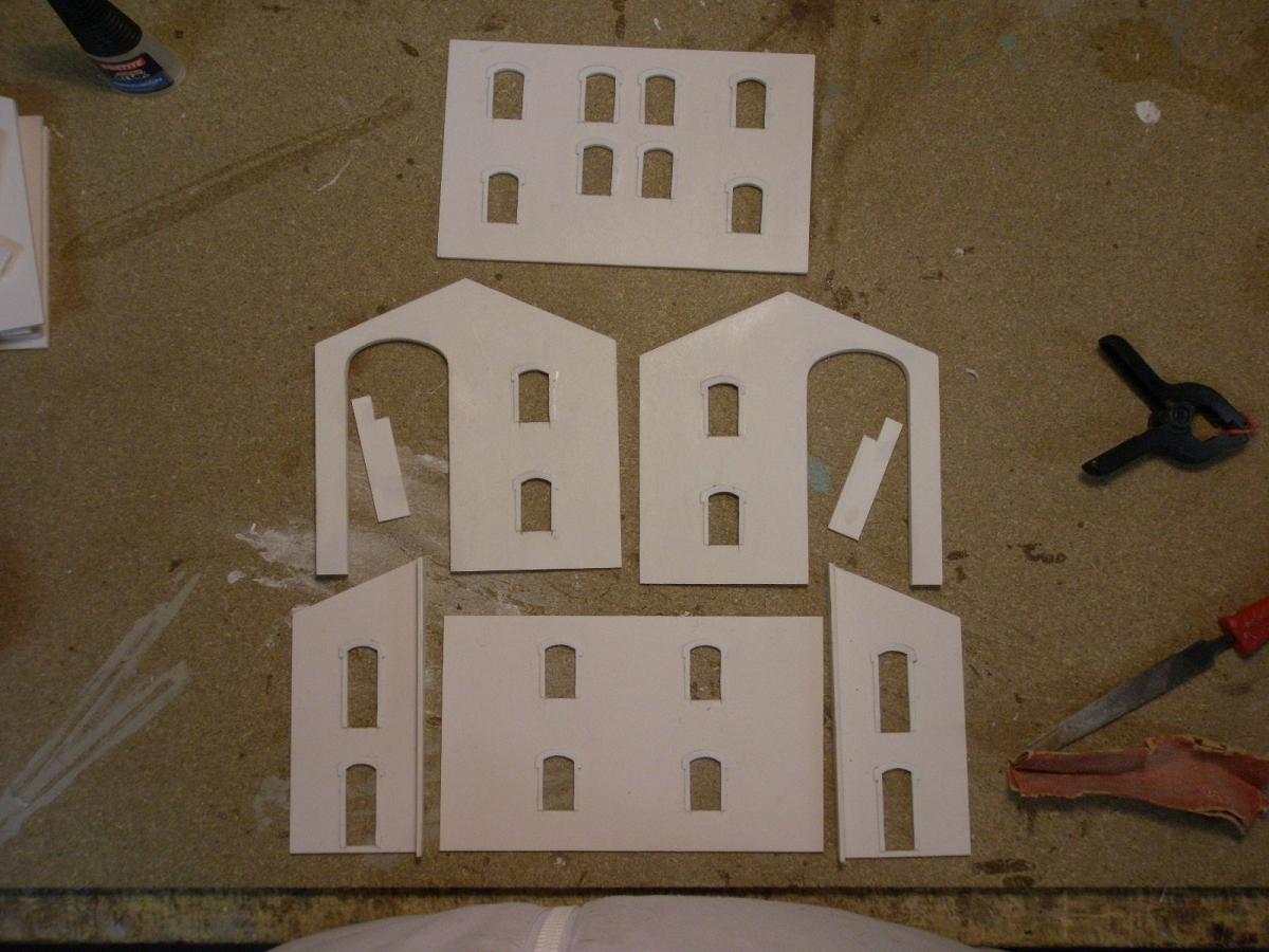

................ :P
018.02 casello doppio.JPG [ 59.93 KiB | Osservato 5753 volte ]
019.02 casello doppio.JPG [ 164.96 KiB | Osservato 5753 volte ]
020.02 infissi.JPG [ 117.76 KiB | Osservato 5753 volte ]
021.02 infissi.JPG [ 191.2 KiB | Osservato 5753 volte ]
022.02 infissi.JPG [ 158.86 KiB | Osservato 5753 volte ]
023.02 infissi.JPG [ 188.69 KiB | Osservato 5753 volte ]

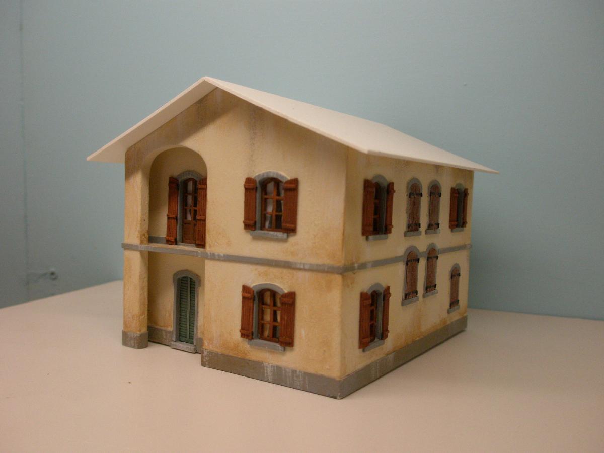

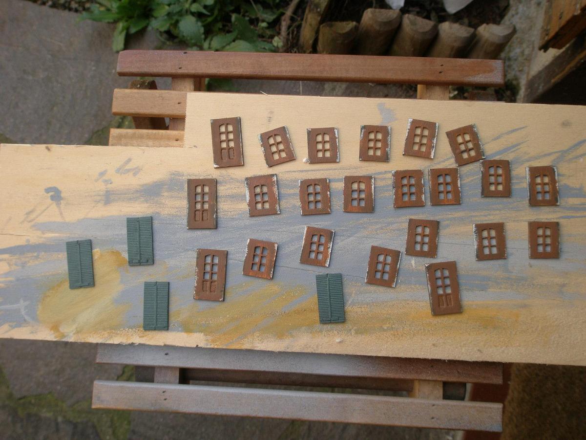

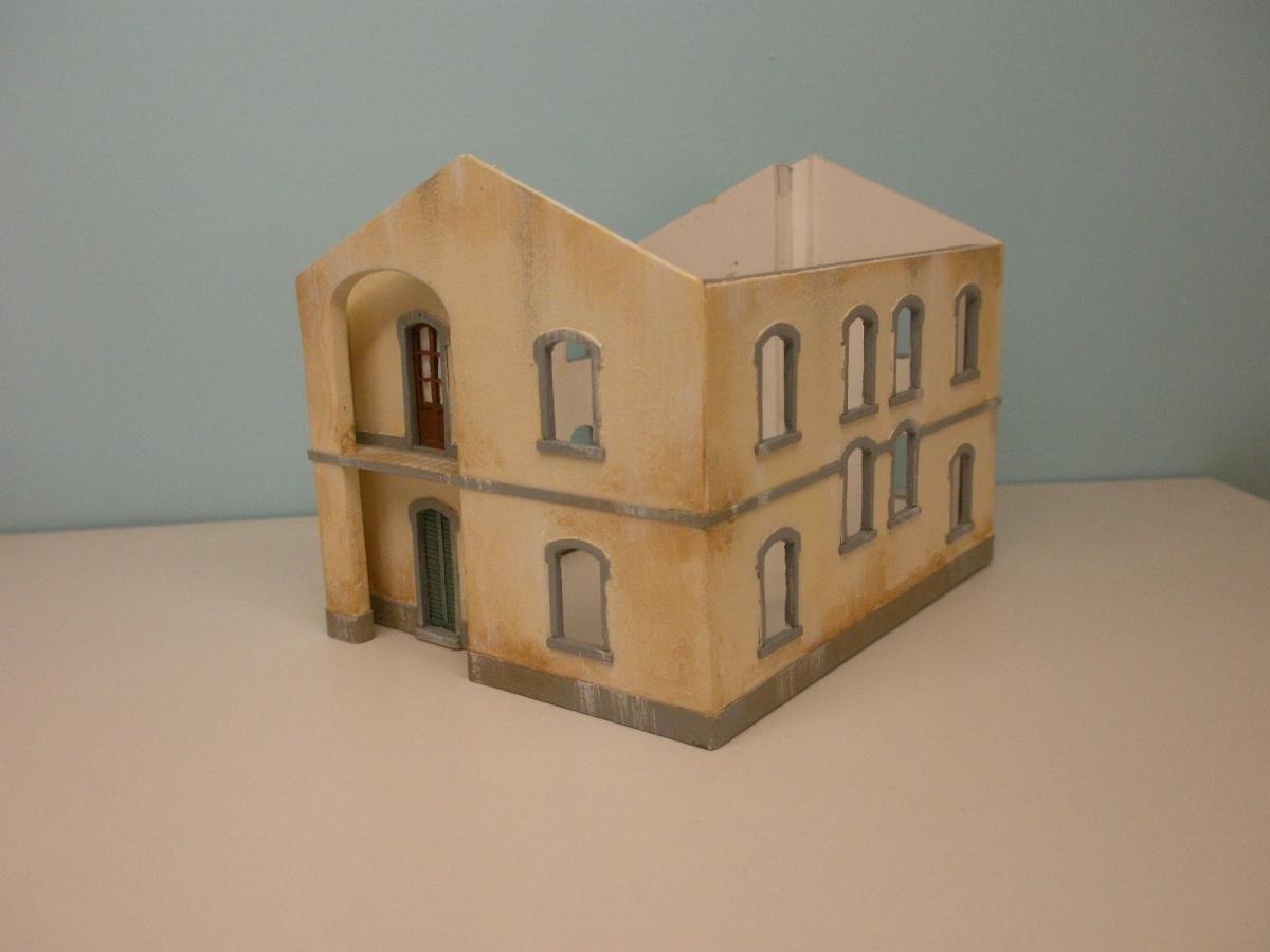

...sporcatura e posizionamento infissi.
025.03.JPG [ 71.13 KiB | Osservato 5587 volte ]
026.03.JPG [ 71.2 KiB | Osservato 5587 volte ]
027.03.JPG [ 78.89 KiB | Osservato 5587 volte ]

Ciao Luciano

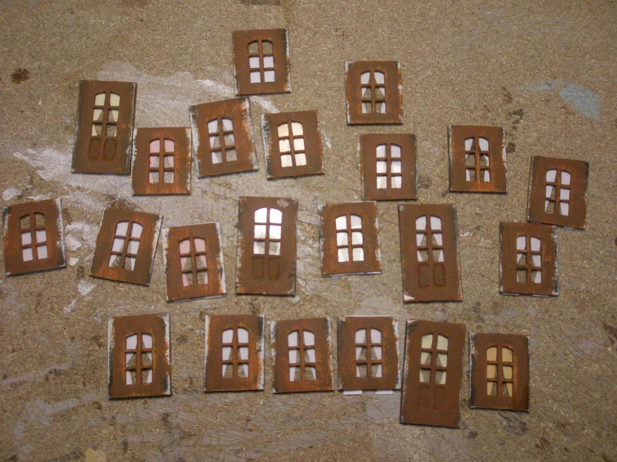

Nell'ammirare anche questo tuo lavoro mi chiedevo cosa avessi usato per fare gli infissi?? Mi sembra compensato o mi sbaglio?
Inoltre potresti spiegarmi come hai fatto gli "scuri" molto fini e realistici??
Grazie e buon proseguimento!

Ciao Luciano
Ciao Alessandro! Io son sempre qui che ti aspetto...mi raccomando!!!
Per le finestre,le porte e le porte-finestra ho usato forex di 1mm. Per gli scuri è balsa di 0.5 mm per quelli aperti e di 1 mm per quelli chiusi.
A presto,
Luciano
