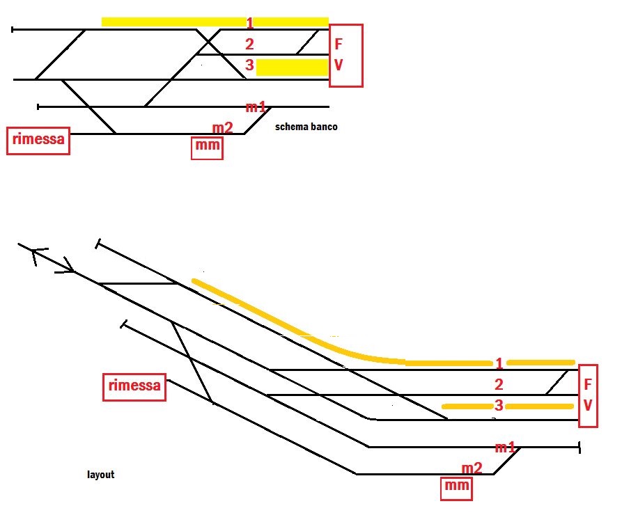

ciao, bombarda,
dopo le notti insonni su caprenna (ricordi?) ne sono iniziate altre su un impianto davvero esistente: quello di salsomaggiore.
posto lo schema di come avrebbe dovuto essere fino ai primi anni ottanta (dico "avrebbe" perché ho dubbi sulla disposizione della rimessa).
tu (e non solo tu) come lo "semplificheresti" per riprodurlo su un plastico?
domanda a chi conosce la stazione: ma al tempo il binario 2 era servito da marciapiede?

Ciao Luca, sembrerebbe che i tre binari per uso passeggeri non solo erano serviti da banchina ma addirittura erano dotati anche di pensilina.

...quando dici "semplificheresti" cosa intendi di preciso? Lo spazio che hai a disposizione quant'è?

3,80 x 0,95 metri :roll:
ma per semplificazione intendo una disposizione più funzionale degli scambi per un uso su plastico, senza però rinunciare alle caratteristiche manovre delle stazioni di testa (ovvero quel famoso motivo per cui sarebbe un errore grossolano creare una stazione di testa tagliando a metà una stazione di transito. chiaro il concetto?)

lucapassanisi ha scritto:
3,80 x 0,95 metri
...dirò una banalità, ma in questo spazio c'è bisogno di semplificare quello schema che hai postato? :shock:

beh, lo spazio non è tanto. inoltre avere 380 cm a disposizione non significa che non se ne possano usare di meno... comunque sono convinto che si può migliorare ai fini della funzionalità di un plastirama.
in ogni caso si pensi che a salsomaggiore arrivavano anche convogli con 5 carrozze trainate dalla e656. volendo "comprimere" in modo ragionevole (3 carrozze anziché 5) occorrono 50 cm per il cappio, 120 per i marciapiedi, altri 120 per la "retrocessione", 23 di doppio scambio (c'è un errorino nello schema), almeno 5 cm di spazi di sicurezza e almeno 20 di ambientazione alla "testa". totale minimo: 338 cm (con un binario 3 ridicolmente lungo meno di 1 metro).
Non mi tornano i conti sul cappio: con un raggio minimo di 50cm hai bisogno di 50cm per la testa del cappio (curva a 180 gradi) più 50 per le contro curve e almeno 20 per raccordo. Io dico che il cappio ti porta via almeno 120cm, ma aumenterei anche il raggio di curvatura, sicché... :?

intendevo dire che 50 cm di lunghezza vengono occupati dal semicerchio di raccordo in galleria che porta al cappio, o meglio alla stazione nascosta. ovviamente il cappio-stazione nascosta è a un livello inferiore. mettere un cappio o una stazione nascosta geometricamente in linea alla parte visibile è una follia, e grazie che occorrerebbero 120 cm. anche 130... :)

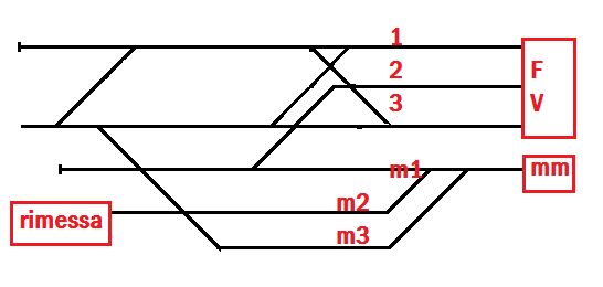

innanzitutto ringrazio tutti per le risposte e le immagini postate.
attendendo l'autorevole sviluppo di bomby, intanto posto un primo sviluppo di base dell'idea. sia ben chiaro, non intendo sviluppare un plastico che rievochi specificatamente salsomaggiore, ma pensare a una stazione di testa di una piccola ma importante località esercita prevalentemente da convogli "corti e leggeri" ma che potrebbe anche ritrovars presenze di treni importanti - cosa che a salsomaggiore succedeva.
lo schema di questo primo sviluppo da anche una risposta a max bovaio su cosa intendevo: ad esempio nelle modifiche al caso reale si è pensata tale evenienza, per cui è stata inserita la coppia di scambi per il salto della loco al binario 1, per permettere ai convogli lunghi (vedere linea galla, che rappresenta il marciapiede) di arrivare e ripartire senza necessità di retrocedere.
