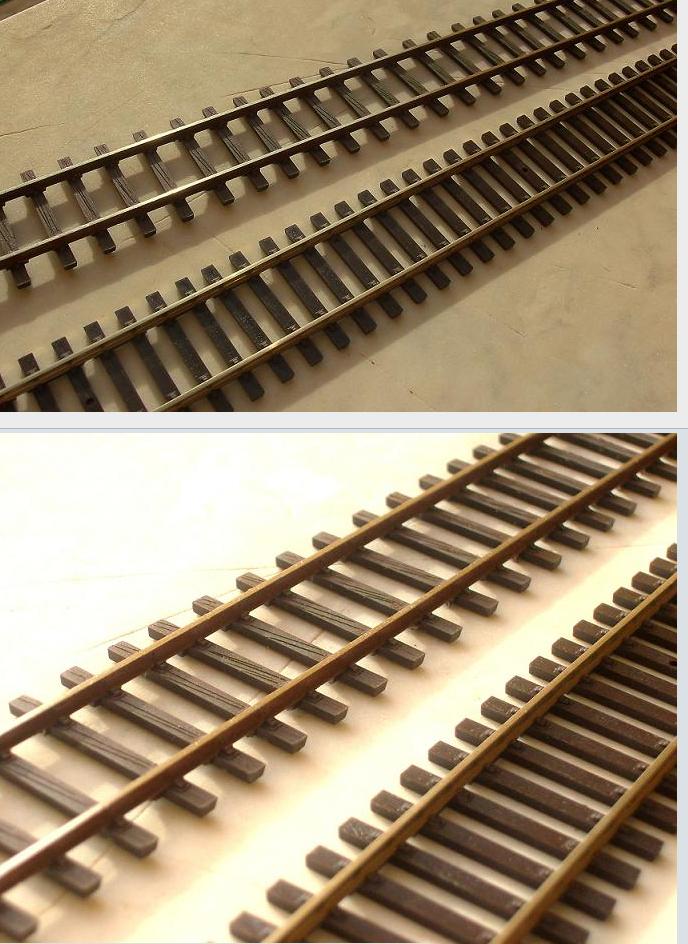

A volte nei miei lavori lo faccio e l'effetto è notevole.
traverse.jpg [ 106.41 KiB | Osservato 12176 volte ]

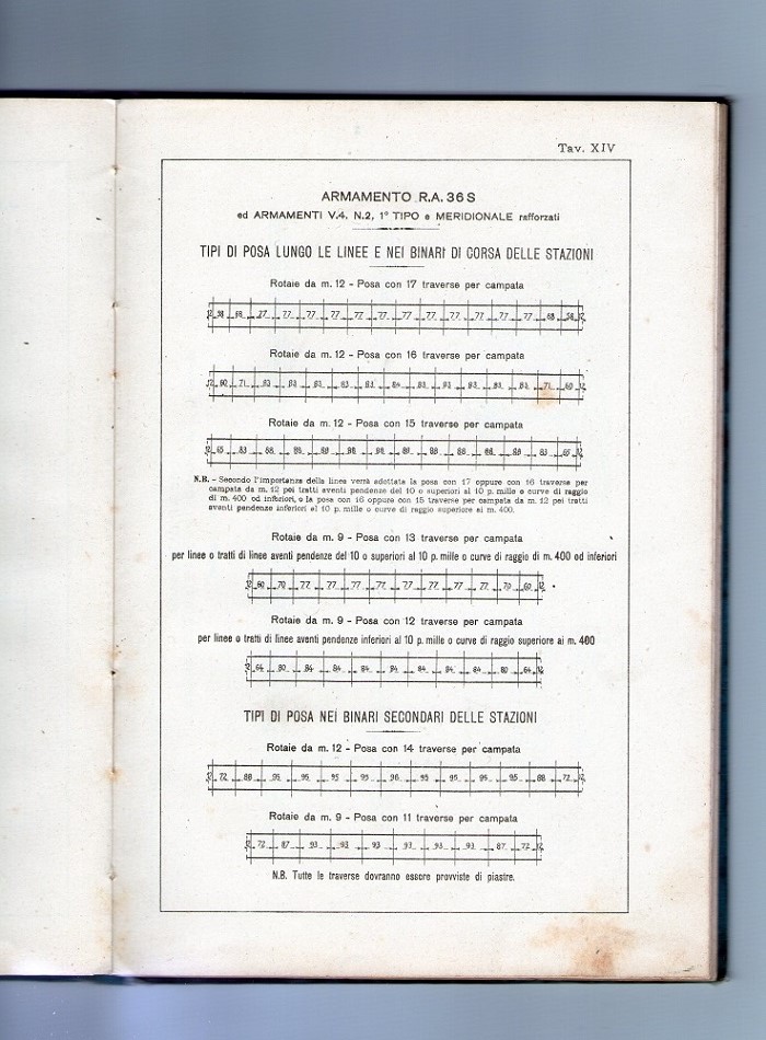

@Emilio: ho dimenticato di omettere che mi riferisco ad epoca dalla IV in poi.
Per quanto riguarda epoche passate, riporto il documento pubblicato nell'altro topic da Torrino-Pollino (in riferimento ad armamento RA 36S).. Le distanze diventano tra 77 e 83, fino a 88cm. Della serie....peggio ancora :mrgreen: La distanza in scala sarebbe da aumentare ulteriormente da 8.7mm a 10mm addirittura. :!: :!: :!:
@Axel, la resa è notevole....complimenti. Ma le traverse le hai incollate per tenerle ferme? (sarei curioso di vedere al lato sottostante come le hai fissate)

img135.jpg [ 189.67 KiB | Osservato 12162 volte ]

Sono semplicemente diradate sulle rotaie togliendone qualcuna.Ogni traversina è indipendente.Non sono incollate.Restano da sole in posizione perchè si incastrano a pressione sulle rotaie.
Purtroppo non ho altre foto :(

In questa foto si vede la differenza tra il binario modificato (giallo) e quello originale (rosso)

@ Axel che binari hai usato?
@Crystal con la mia asserzione non volevo affatto dire che le traversine originali vadano bene ma consigliavo che è meglio guardare le stazioni il più possibile prima di iniziare i lavori. Spesso vedo uscire domande che si risponderebbero da sole andando in stazione!
Comunque come siamo abituati noi con i binari tedeschi questi con le traverse spaziate correttamente "fanno strano"

battuta a parte, indubbiamente fa un altro effetto il binario con le traverse distanziate, anche in maniera uniforme, senza arrivare al distanziamento crescente dalla giunzione verso il centro della campata come riportato sulla norma citata.
Chiedo solo se qualcuno ha sperimentato se possibile fare qualcosa sui deviatoi commerciali; nella foto di emilio444 l'accostamento è abbastanza stridente.

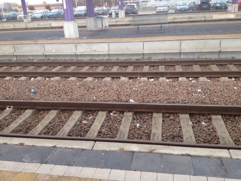

ImageUploadedByTapatalk1422287357.597133.jpg [ 214.02 KiB | Osservato 12077 volte ]
Ho appena fatto due parole col mio istruttore sulle traversine e mi ha mandato sta foto di Albairate dove le traversine della precedenza sono più "fitte" del binario di corsa!
