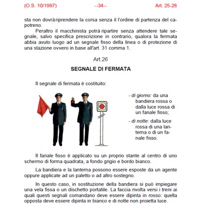

In altre stazioni ho invece notato la sola presenza di un segnale “bifronte” con 2 luci per lato posizionato sul marciapiede di stazione. Non sono ancora riuscito a recuperare informazioni in merito, per cui chiedo lumi ai più esperti. Ecco alcuni esempi:
http://www.photorail.com/oldies/EPaulatti/4482007OspitalediC%20copia.jpg
http://www.photorail.com/oldies/RCocchi/0371%2035.jpg
http://www.photorail.com/oldies/RCocchi/dia%200368%2029%20copia.jpg
Nessuno di voi ha informazioni su questo segnale? :roll:
Quello è un "segnale di fermata" cui art.26 Regolamento sui segnali, è assimilabile ai segnali a mano (come se ci fosse un ferroviere con una lanterna in mano) e non ha assolutamente significato ne di partenza e tanto meno di distanziamento. Serve unicamente a indicare che lì c'è una fermata.
 Oggetto del messaggio: Re: Aiuto segnalamento stazione
MessaggioInviato: venerdì 10 febbraio 2017, 9:49
Messaggi: 1449
Il segnale di fermata, magari a doppia indicazione (rosso - per i treni aventi fermata e bianco - per i treni in transito per indicare il presenziamento dell'impianto) è una buona soluzione per una ambientazione retrò; anche perché l'alternativa sarebbe una bandiera da posizionare e rimuovere ad ogni arrivo di treno.
Non l'ho mai visto realizzato su alcun plastico.
Eppure sarebbe un segnale molto semplice da realizzare. Il fatto è che, per l'appunto, è praticamente sconosciuto ai più.

Non vorrei aver inteso male il vostro scambio.
Ma, una cosa è il segnale di partenza comune a più binari .
(che non ha effetto alcuno sulla esenzione al controllo degli incroci, da parte del Person. dei treni)
Un altra è il doppio segnalamento di protezione e partenza
(che sulle linee a semplice binario, esimeva dal controllo degli incroci il personale dei treni solo se TUTTE le stazioni della linea atte agli incroci, erano munite di doppio segnalam. di protezione e partenza)
Per cui è normale che nel primo caso (segn. comune a più binari) o, nei casi delle immagini sopra linkate (BL), vi fosse attivo il controllo incroci.
1.jpg [ 22.84 KiB | Osservato 11700 volte ]
2.jpg [ 33.33 KiB | Osservato 11700 volte ]
3.jpg [ 46.99 KiB | Osservato 11700 volte ]
