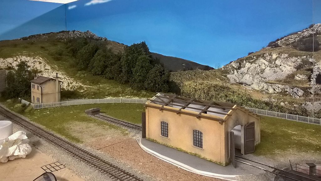

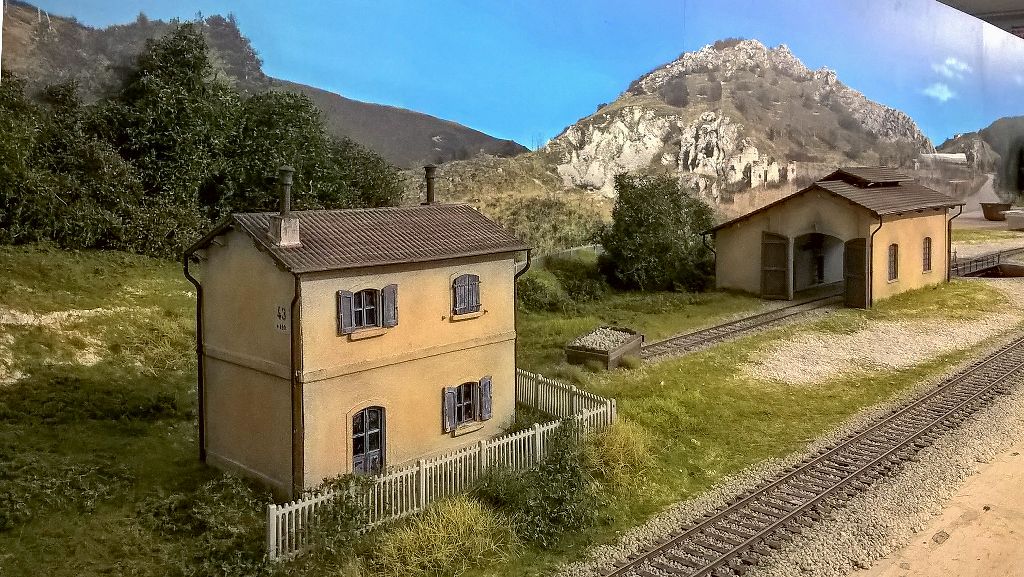

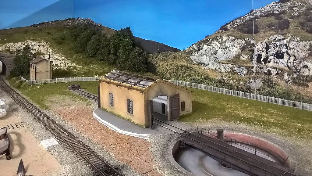

Lavori in corso a Palena....
Palena 1b.jpg [ 184.85 KiB | Osservato 8102 volte ]
Palena 3.jpg [ 156.22 KiB | Osservato 8102 volte ]
Palena 2.jpg [ 190.8 KiB | Osservato 8102 volte ]

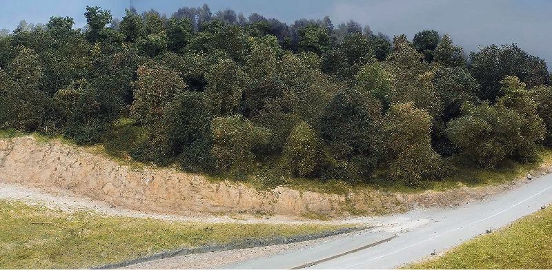

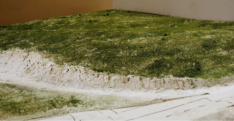

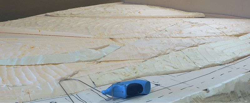

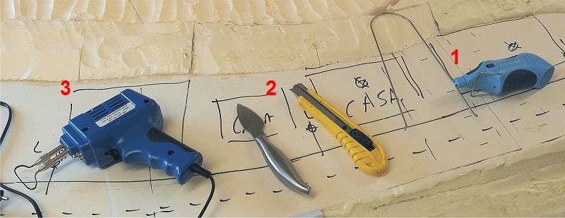

Ciao Franco. Domani provvedo a fare qualche foto di dettaglio con la fotocamera. Riguardo alla costruzione seguo un metodo ormai collaudato:
1) realizzo il rilievo con fogli di polistirene sovrapposti ed incollati fra loro con colla vinilica.
2) effettuo un primo taglio del pendio usando un saldatore a pistola con lama a 'C' ottenuta da filo in rame
3) creo le rocce scavando il polsitirene con cutter, puntali in acciaio, piccole raspe ed altri strumenti da scultore
4) preparo un impasto di colla vinilica, acqua e scagliola e spennello le rocce
5) preparo un piccolo recipiente con acqua, poca colla e del pigmento nero (praticamente acqua sporca) e spennello le rocce. Il colore nero resta fra le fessure mentre scivola via o quasi dalle superfici, con notevole effetto tridimensionale
6) ripasso le supefici delle rocce con pennello a secco (soprattutto le punte delle rocce col bianco). Uso inoltre gessetti artistici beige/marrone per colorare parte delle superfici
7) posiziono il verde (piccoli cespugli e/o erba sintetica) usando una bombola di colla spray
E' importante avere sottomano qualche foto delle rocce vere da riprodurre
Carlo

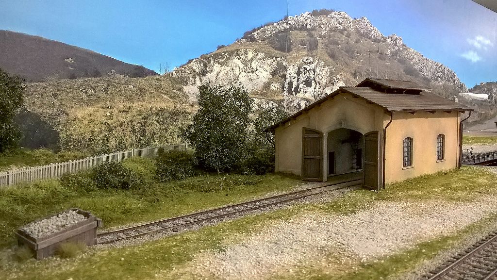

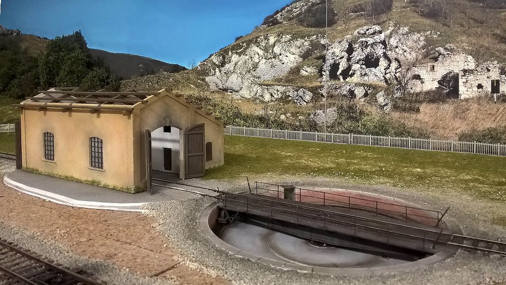

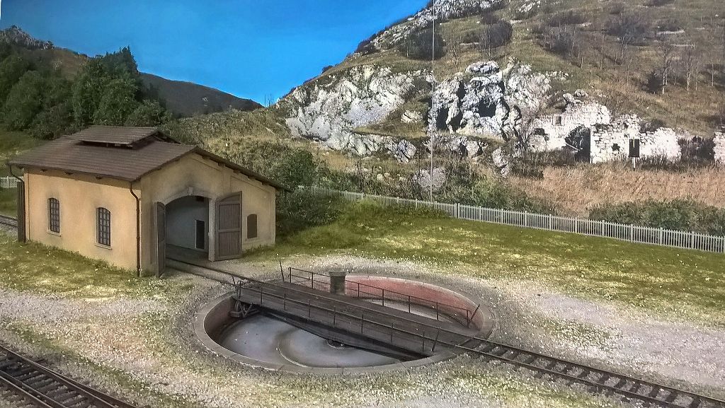

Lavori in corso....altre foto della Rimessa
Rimessa 3.jpg [ 194.25 KiB | Osservato 7520 volte ]
Rimessa 2.jpg [ 189.99 KiB | Osservato 7520 volte ]
Rimessa 1.jpg [ 188.71 KiB | Osservato 7520 volte ]
MessaggioInviato: domenica 26 novembre 2017, 18:44
Messaggi: 2001
Ciao Carlo conosco molto bene la zona al vero e devo dire che senza leggere ne i titoli ne le descrizione, ma solo aprendo il post e guardando le foto, si riconosce immediatamente che il plastico è ambientato su quella linea, ne verosimile ne ispirato, per me è quella, non credo sia necessario cambiare Palena con Palina ( :mrgreen: ) almeno per quel che concerne il paesaggio.
Vorrei chiederti come hai proceduto all'invecchiamento delle pareti del casello.
MessaggioInviato: domenica 26 novembre 2017, 23:03
Nome: carlo borra
Messaggi: 1378

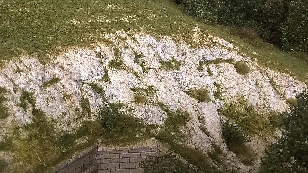

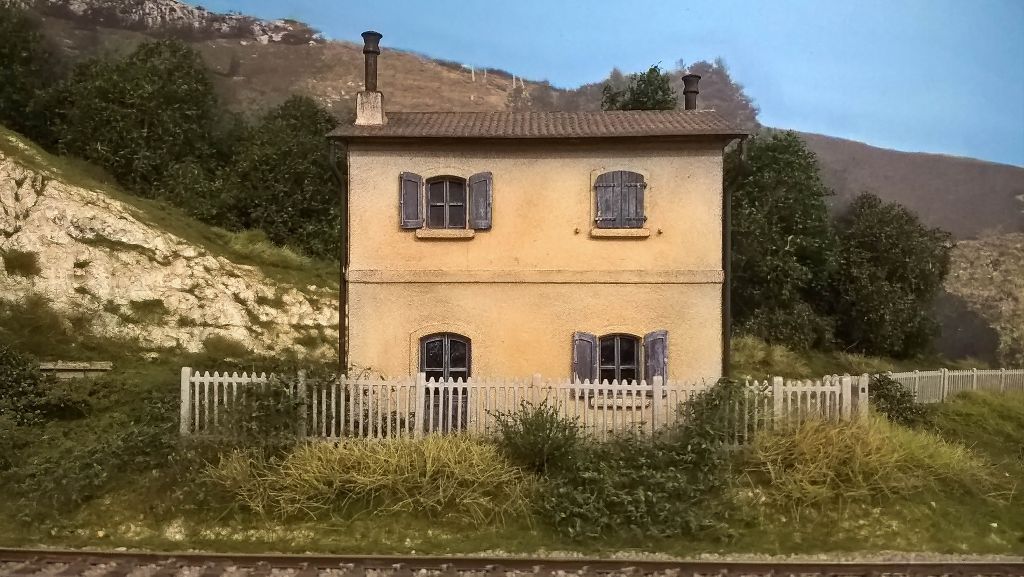

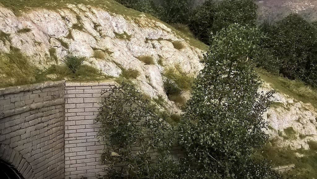

Intanto aggiungo qualche foto di dettaglio delle rocce per 'Pik'.
Riguardo alla patinatura degli edifici uso tecniche diverse a seconda del materiale. Il casello in plastica ex San Nazario RR aveva le pareti già un pò ruvide di per se quindi ho provveduto a dare una spruzzata di stucco bianco e poi ho lavorato di pennello con polveri e gessetti cerati (artistici) fissando il tutto con acrilico trasparente. Nel caso di edifici in forex come la rimessa provvedo prima a scartavetrare la superificie esterna per rendrela 'aggrappante' e poi applico un colore base opaco con bomboletta spray o aerografo (nel caso della rimessa ho usato un beige chiaro). La successiva patinatura si esegue con pennello a secco e gessetti colorati. Uno spruzzo di trasparente opaco finale per fissare il tutto.
Carlo

MessaggioInviato: lunedì 27 novembre 2017, 10:42
Messaggi: 2001
Carlo
Ma lo stucco bianco è specifico per plastica o va bene quello murale che poi fissi col trasparente?
E poi, le polveri le applichi a stucco essiccato altrimenti si impasta tutto, vero?
Arigrazie
MessaggioInviato: lunedì 27 novembre 2017, 13:47
Nome: carlo borra
Messaggi: 1378
Stucco bianco generico in bombolette spray (si trova nei negozi di vernici/hobbistica). Una volta essicato si procede alla fase successiva.
Carlo
