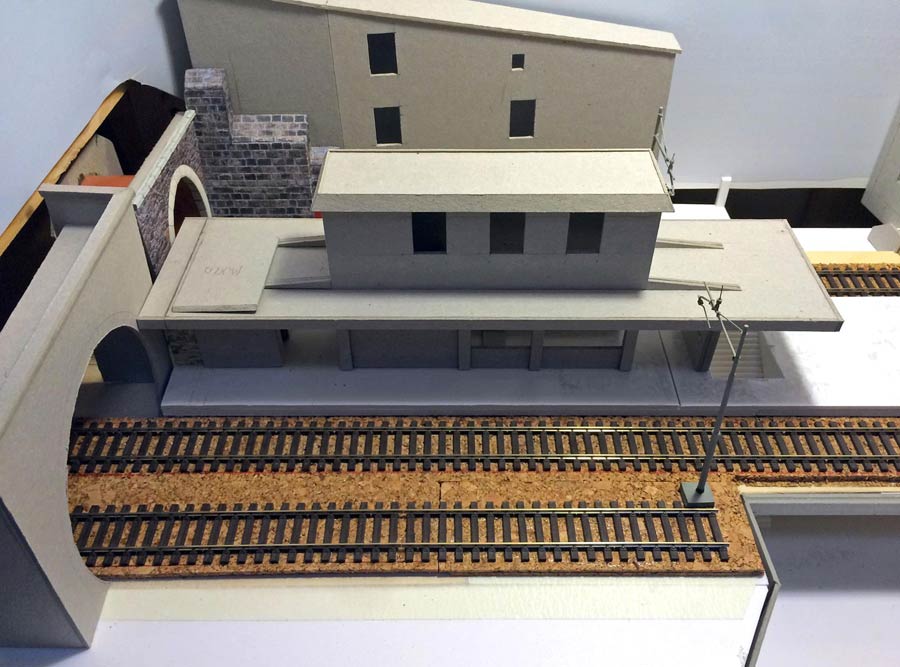

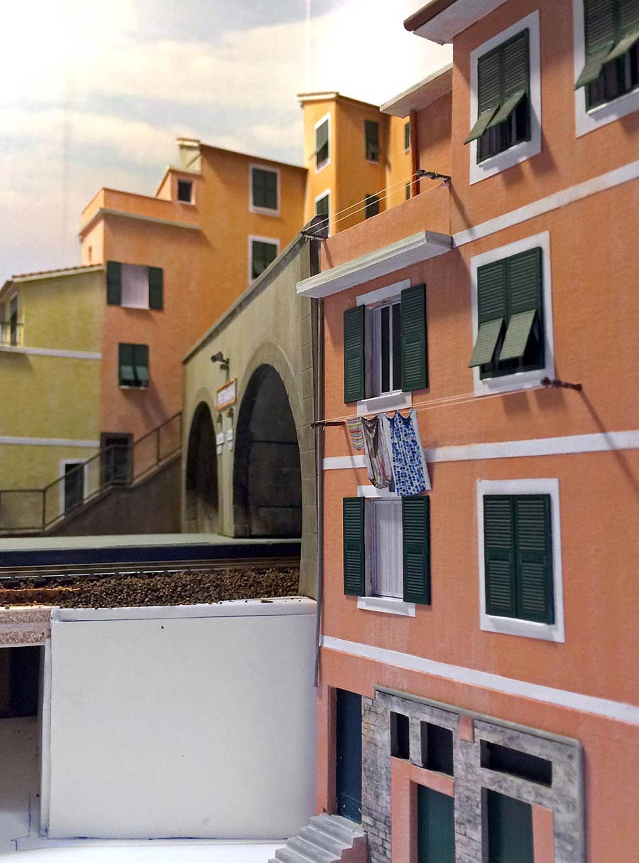

Mentre continuo ad aggiustare la vegetazione nell'area Giovi, Pietrariva comincia a prendere forma. Il microscopico borgo ligure ispirato a Vernazza e grande soltanto 78 x 46 centimetri comincia pian piano a essere costruito. Dopo un attento studio delle forme e degli spazi le case e il fabbricato viaggiatori dalla forma inusuale sono tutte realizzate al grezzo in cartoncino vegetale da 2 mm, tutte di forme diverse e poco ortogonali tra loro assieme a una serie di scalinate, realizzate dando nuova vita al cartoncino ondulato delle brioches, indispensabili per garantire l’accesso alle case in situazioni come questa dove le case si arrampicano.
pietrariva03.jpg [ 66.38 KiB | Osservato 7061 volte ]
La stazione ha la caratteristica di avere un’unica banchina posta tra i binari di corsa accessibile dal sottopassaggio nell’area pedonale sottostante. La larghezza dell’intero marciapiede è di soli 8,5 cm, con il fabbricato viaggiatori che di conseguenza ha dovuto essere “strizzato” rispetto a quello preso come modello ispiratore anche se ne conserva quasi tutte le caratteristiche. Presente anche un terzo binario adibito a ricovero ma ormai in disuso da anni.
pietrariva08.jpg [ 84.47 KiB | Osservato 7061 volte ]
pietrariva10.jpg [ 70.51 KiB | Osservato 7061 volte ]
pietrariva09.jpg [ 74.94 KiB | Osservato 7061 volte ]

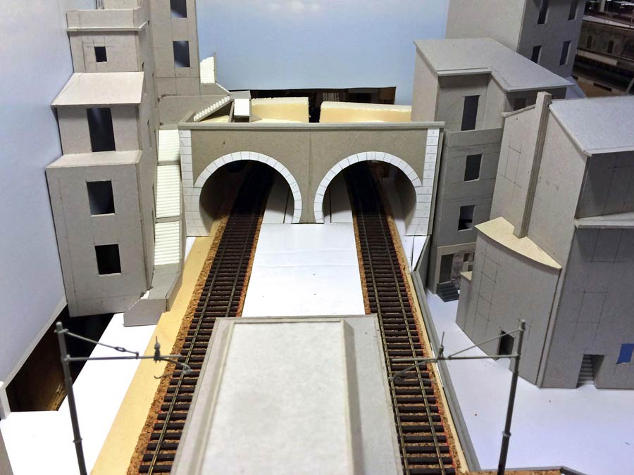

Il portale della galleria Lungacque è a doppia canna ed è stato costruito con una bella colata di cemento grigio assieme al raddoppio della linea (nella finzione, naturalmente). È tutto in cartoncino ed è abbastanza largo da permettere ai marciapiedi di proseguire all’interno delle singole canne.

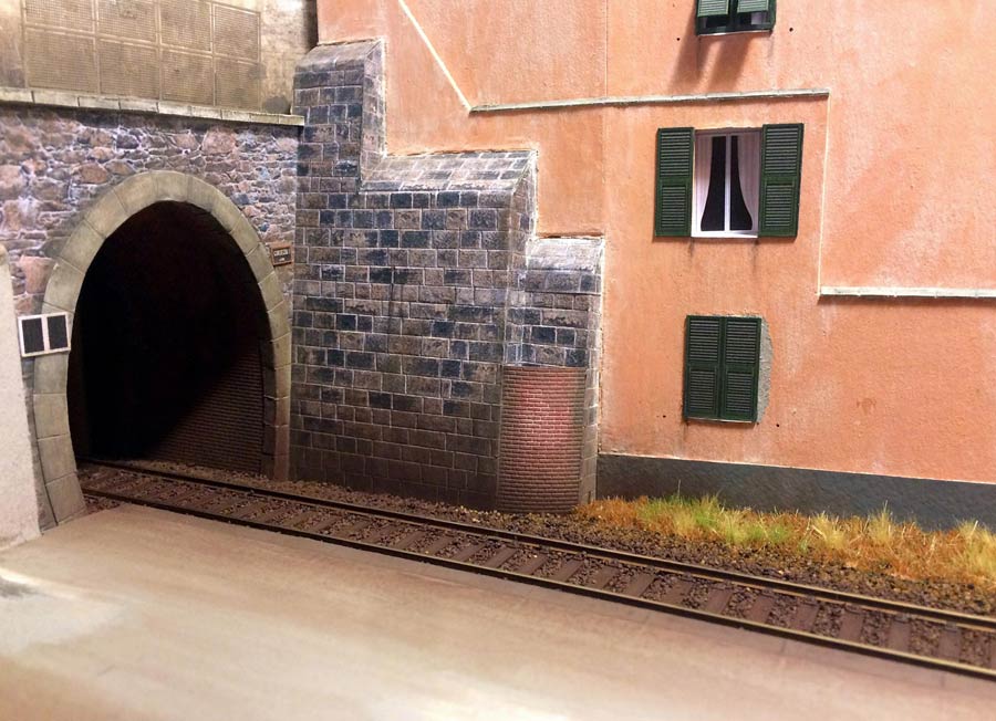

Unico superstite della linea storica è il portale della galleria Gorsezio I a singolo binario in pietra locale, realizzato con una serie di texture fatte a computer sulle quali successivamente ho ripassato le fughe con un punteruolo, con lo stesso principio del pavé milanese.
pietrariva05.jpg [ 64.99 KiB | Osservato 7061 volte ]

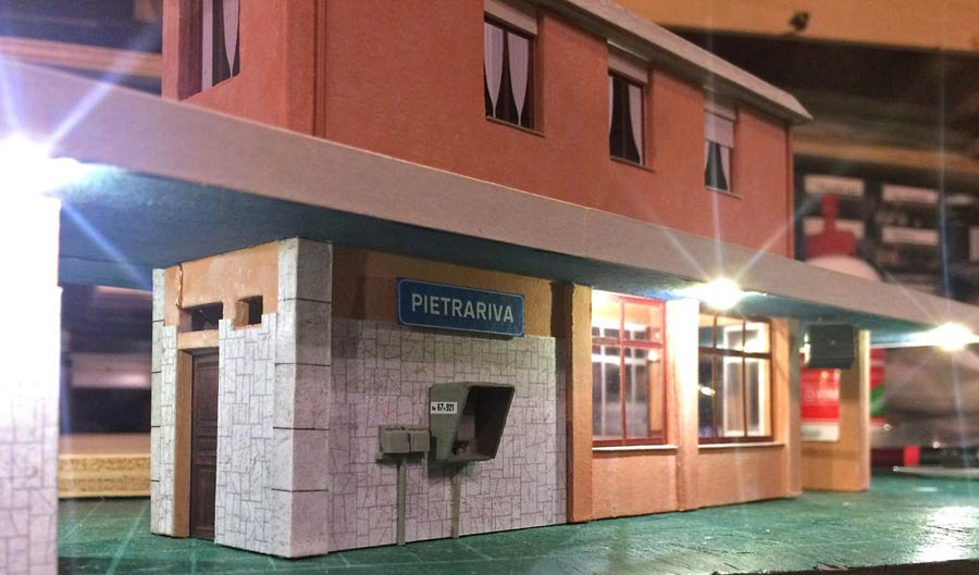

Ciao a tutti! Il tempo vola, accidenti! Quindi proseguono a ritmo serrato i lavori per il completamento di Pietrariva. Dopo la costruzione della struttura degli edifici è giunto il momento della decorazione a partire dalle tinte delle facciate. La scelta naturalmente è caduta su tinte piuttosto vivaci, tipiche dei borghi liguri alleggerite da decori bianchi attorno ai vani finestra. Grondaie, pluviali, tubi vari, fili elettrici e fili per stendere la biancheria aggiungono dettaglio alle case.
pietrariva-01.jpg [ 71.35 KiB | Osservato 6251 volte ]
pietrariva-04.jpg [ 127 KiB | Osservato 6251 volte ]
Le gelosie genovesi sono fatte a computer e applicate a cartoncino in modo da assicurare una certa rigidità indispensabile per poter aprire le antine a bascula. Il bucato steso ad asciugare è anch’esso fatto a computer ovvero ho fotografato biancheria vera poi ridimensionata e stampata, ritagliandone i profili con un bisturi e ottenendo i vari elementi incollati successivamente ai fili (SBM wire da 0,1 mm) con una microgoccia di SuperAttak.

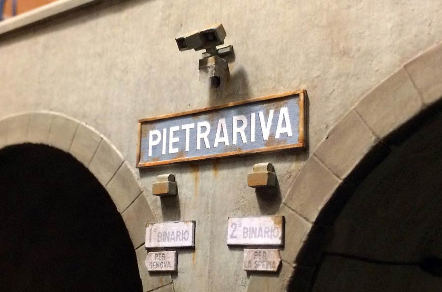

Anche le gallerie hanno ricevuto qualche decorazione a partire da una lieve sporcatura assieme ai corrimani lungo i marciapiedi, alla targa con il nome della stazione e da una serie di micro led SMD che assicurano l’illuminazione, applicati anche alla pensilina del fabbricato viaggiatori. La targa Pietrariva posta sul doppio portale della galleria Lungacque è fatta a computer e invecchiata con una serie di passaggi di color ruggine. Megafoni e campanelle sono fatti in plasticard e cartoncino.
pietrariva-08.jpg [ 52.44 KiB | Osservato 6251 volte ]
pietrariva-09.jpg [ 61.38 KiB | Osservato 6251 volte ]
pietrariva-10.jpg [ 96.91 KiB | Osservato 6251 volte ]
pietrariva-14.jpg [ 100.13 KiB | Osservato 6251 volte ]
pietrariva.jpg [ 77.67 KiB | Osservato 6251 volte ]
Naturalmente il borgo è ancora tutto un cantiere, gran parte degli elementi non sono fissati e vanno fatti centinaia di ritocchi prima di assemblare i pezzi tra loro. Le foto non sono granché ma aiutano molto a identificare tutti i dettagli ancora da sistemare.
