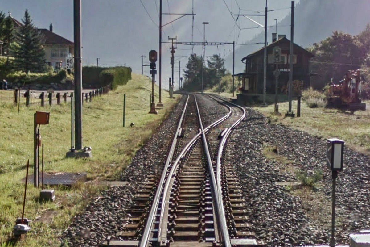

Altra immagine di Wiesen presa in rete (ti ricorda qualcosa?)...
Wiesen 3.jpg [ 279.2 KiB | Osservato 5723 volte ]

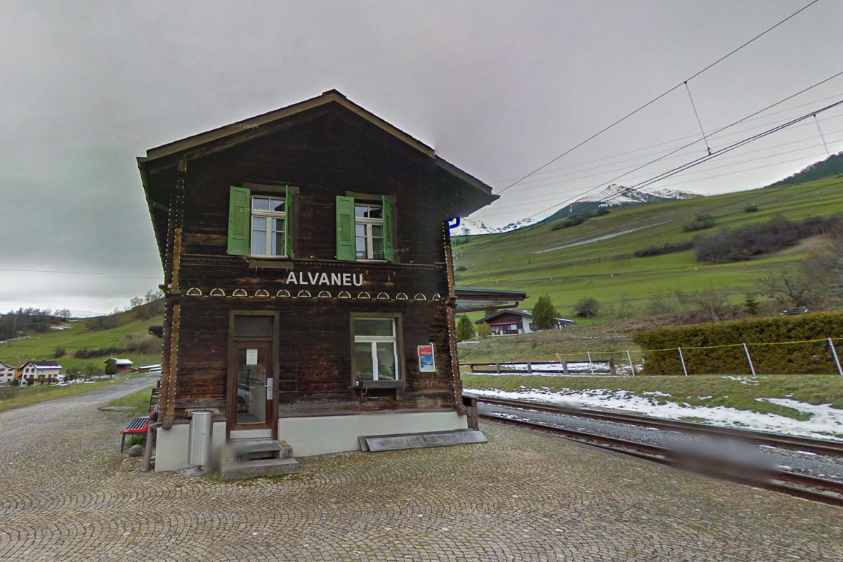

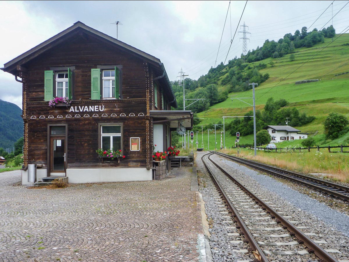

Concludo le mie "fatiche" con delle (pessime) immagini della stazione di Alvaneu, di cui due ricavate da street view.
Qui c'era poco da semplificare ma comunque hanno eliminato il tronchino per le merci (un deviatoio in meno da acquistare...).
:wink:
Alvaneu 3.jpg [ 266.22 KiB | Osservato 5720 volte ]
Alvaneu - street view 1.jpg [ 264.24 KiB | Osservato 5720 volte ]
Alvaneu - street view 2.jpg [ 270.84 KiB | Osservato 5720 volte ]

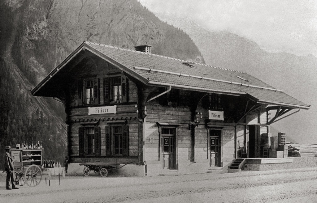

... Tankard (ma come c...o ti chiami...) devo a malincuore declinare il tuo invito per quanto riguarda il Capodanno lassù ma dovrei munirmi di una carrozzina 4x4 e visto i prezzi - dai 9 ai 12.000 euri - non me la posso permettere anche se sarebbe un sogno poter ancora guidare i miei adorati fuoristrada (quelli veri intendo)
Comunque se andate il mio spirito è con voi e non è detto che la notte vi tiri i piedi.. :lol: :lol: :lol:
Ora non voglio che quanto detto intristisca il forum ma nella mia bella vita ho fatto cose che potrei scrivere un libro.. :D :D :D Quindi a noi.
Mi piace quanto postato dal mio esimio collega Luca. Però prima di decidere credo che sia utile sapere quali stazioni sono reperibili nello shop:
Kibri con Surava e c. adattabile a Solis, Wiesen-con i fabbricati- ecc. anche in laser kit, Filisur, Stugl-Stuls al completo, Preda al completo e volendo Spinas (che attualmente è la versione della prima Filisur. Per i kit Kibri è necessario rifare tutto il basamento (è semplice..io ne ho già fatti 3.... :D ), in Engadina Susch e C. e Celerina Staz, Ospizio Bernina, Alp Grum, Cadera e Cavaglia.
Due parole sui costi. Filisur molto costosa perchè prevede la piattaforma girevole (l'unica sul mercato https://www.hapo-bahn.de/?ngt=w7e320100 ... 4166636227) e l'immancabile Hotel Grischuna o Hotel Bahnof ai tempi dei muri in graticcio) e Alp Grum costosa e con oltre 1000 pezzi in materiale pregiato. Ho scelto Alp Grum perchè sarebbe l'unico plastico in rete dove puoi ammirare questo splendido manufatto a 360°.
Se credi ti posso spedire Celerina Staz e Surava (devo controllare se c'è tutto) di Fides due kit disgraziati :( perchè a quei tempi stampavano i contorni da ritagliare con una sorta di timbro su una lastrina di legno fresata per imitazione assi ma se timbri non rispettando la verticabilità..... :twisted: Comunque potrebbe servirti come esperimento-scuola per il futuro.
Bisognerebbe sentire Ugozav che se non ricordo male voleva sbarazzarsi della sua piattaforma Ferro Suisse bellissima tutta ottone e costosissima.
Un'attimo di riflessione, apriamo il portafoglio e vediamo cosa c'è :( :( .

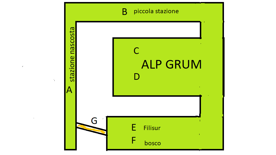

Questo è il mio progettino tratto dal libro di disegno delle elementari.
Il progetto prevede G che passa sopra le scale un ponte levatoio o ad incastro verticale con la sua rotaia per permettere ai treni di girare intorno. Quindi niente ritorni e cappi e rotaie tutte in vista. Sulla mensola A da 50 la stazione nascosta in vista riparata da plexiglas dove possono starci 8 binari + 1 passante e lunghi 2 metri. Sulla parete B, stante la profondità di 70 cm una piccola stazione Surava, Solis ecc di fermata-incrocio con due rotaie e 2 tronchini di servizio. Poi il tuo amato Barentrit e tutti i viadotti e ponti che vuoi. Ti sconsiglio il Landwasser perchè io che l'ho visto appoggiato ad un piedistallo di 10 cm è deprimente. Un'opera d'arte come questa alta 76 cm merita un piedistallo di almeno 50 cm. Si potrebbe realizzarlo tenendolo più basso con piloni più corti. La curva ha un diametro di 115 cm. Poi passiamo alla parte di destra con il raccordo da 70 cm di profondità che porta alla penisola centrale dell'Alp Grum larga 130 cm dove al centro troneggia la stazione.
Il curvone da 100 cm di diametro che chiude verso l'interno lascia lo spazio per il posizionamento del pistolone elettrico (ti darò il mio..quello di resina cosa hai capito.. :lol: ) e del bosco scosceso. Non ho mai visto un plastico dove si vede Alp Grum a 360° e tu saresti il primo :wink: . Poi si scende a E e F. Da quello che ho capito è zona non calpestabile 420x140 (correggimi se sbaglio) .Quindi ho pensato di realizzare un pannello-diorama da 420x70 completo di tutto come fondo (rocce, prati, boschi, case, paesi, strada ecc) che una volta finito verrà accostato al muro perimetrale coperto da un telo di plastica quello che usano i muratori. Un'altro identico pannello con Filisur operativo e finito da assemblare all'altro. Se non ti piace Alp Grum poi sostituirlo con Filisur che anche lui merita una visione a 360° e su E una Wiesen al completo. Io ho "visto" questo plastico libero da tanti vincoli di una semplicità disarmantemente retica. Tanti diorami da realizzare ed assemblare. Con un rotaia e lo spazio che hai da far schifo :twisted: non hai bisogno di posizionare tutto il tracciato per vederlo andare...e divertirti. Vedrai come sarà bello vedere la tua loco andare avanti e indietro sul tuo bel viadotto... :D :D :D :D :D
alp grum 2.png [ 18.65 KiB | Osservato 5617 volte ]

Io voto per la penisola con Alp Grüm che risponde anche al requisito di Tankard di avere bianri su più piani.
Se osservi la stazione al vero, noterai che si trova su linea ascendente: dopo una importante salita (su un lato della penisola), curvone a 180 gradi e stazione. La stazione, non avendo strada carrozzabile, ha un affaccio sulla salita con importante balcone belvedere (il ghiacciaio Palü è meglio ometterlo) e l'altro naturalmente sui binari che salgono. Il fatto che l'uscita dalla stazione la puoi posizionare sotto un paravalanghe, è fantastico anche per mascherare la curva di uscita dalla penisola.
Per un'idea vedi qui https://www.youtube.com/watch?v=WotHR9VDz48 al minuto 4:46

Quindi per progettare il plastico devi capire se tra il punto minimo (appena sopra i mobili che metterai sotto il plastico) e il punto massimo (soffitto) ci entrano o meno due livelli.
Io ho ipotizzato di si, lasciando 25 cm da piano del ferro a piano del ferro nella "penisola" di Filisur.
Se la risposta invece fosse no il mio progetto non è realizzabile e si dovrebbe (a prescindere dal soggetto) sposare la proposta di Paolone che sostanzialmente non ha mai binari nascosti sotto binari a vista.
Se il soggetto "Filisur" ti dovesse comunque piacere ma lungo il perimetro della stanza non potessi/volessi avere il plastico su due livelli potresti:
1) collegare il lato "Wiesen" con il lato "Alvaneu" con una linea (nascosta ?) lungo la parete di sinistra e la struttura a ponte sopra la scala come suggerito da Paolone;
2) fare sotto "Filisur" una stazione nascosta con cappio di ritorno raggiungibile tramite elicoidale (quindi non più collegata con "Wiesen" e Alvaneu").
La tipologia di linea più semplice proposta da Paolone per il suo "Alp Grum" non va bene nel caso di "Filisur" perché da quest'ultima si devono dipartire (per poi ritornare) tre linee a non solo due.
In altre parole: a mio parere con "Filisur" è indispensabile un plastico su due livelli almeno nella parte centrale.
