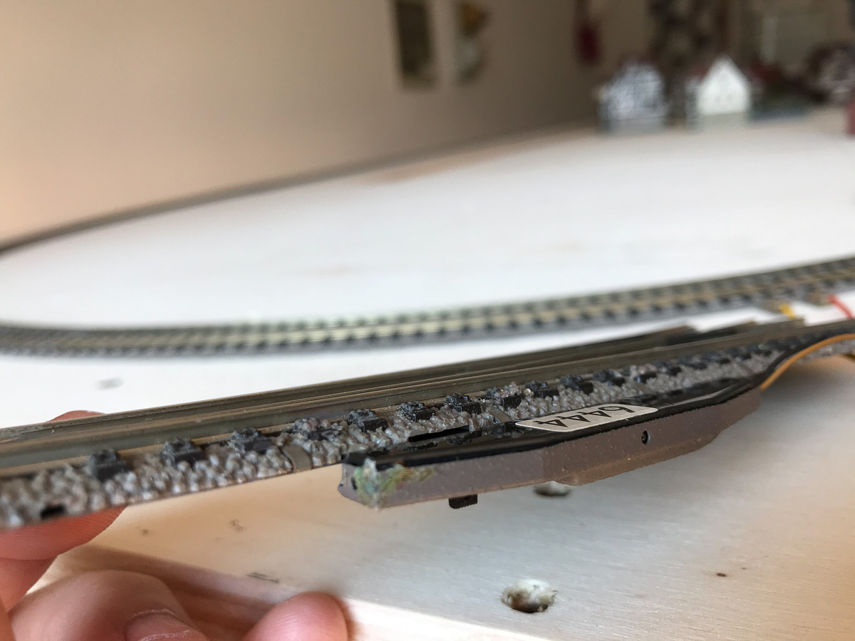

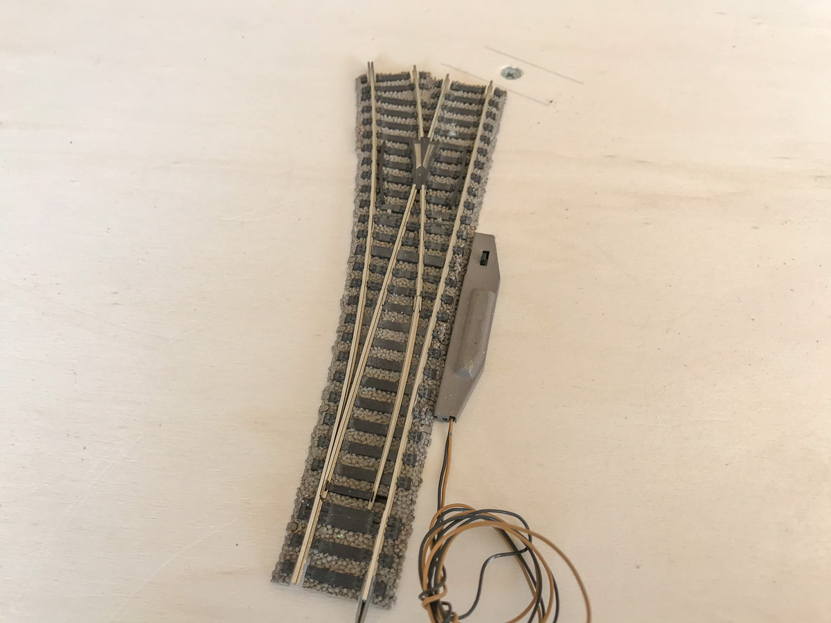

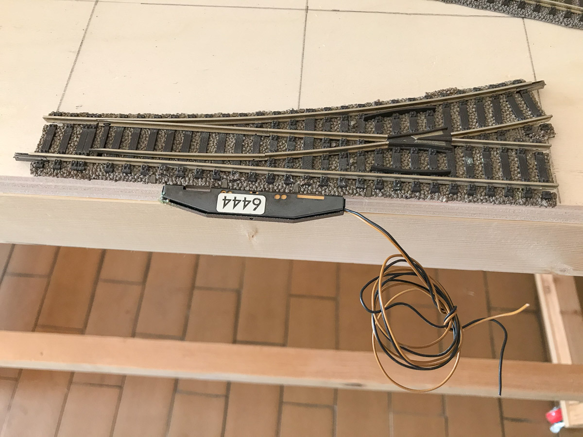

Questo passaggio non mi è chiaro: i motori dei profigleis si possono montare sia a vista che nascosti. Io li monterò nascosti, come feci nel plastico di trent'anni fa. Risultano completamente invisibili. Forse però ho capito male il tuo commento su questo punto specifico...

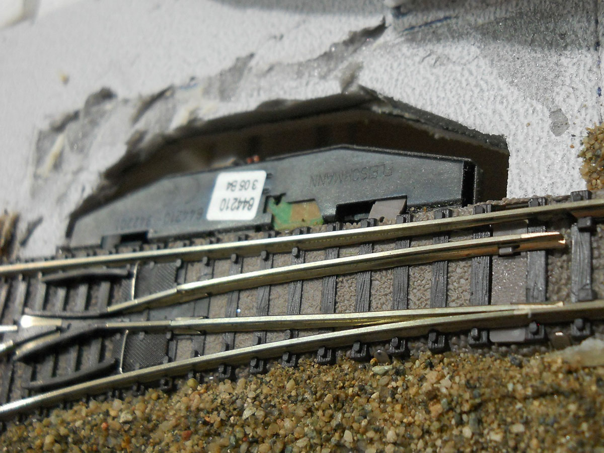

Non conosco bene quegli scambi, ma montati "nascosti", poi, da dove li raggiungi? Da sotto o da sopra al piano del plastico? Se li raggiungi da sotto, ti togli un problema (resta sempre che gli scambi sono elementi delicati, ed è bene averci un accesso il più comodo possibile), se li raggiungi da sopra avere ostacoli davanti potrebbe diventare una bella seccatura.
In sintesi: il motore dei profigleis si attacca al deviatoio sul lato. Se lo si attacca normalmente risulterà in superficie alla stessa altezza del piano su cui è appoggiato il deviatoio. In questo caso è in vista e si può manovrare da remoto elettricamente o manualmente con l'apposito cursore. Se invece si attacca capovolto si deve aprire un foro nel tavolato perché il motore risulterà più basso del deviatoio. dopo di che si ricopre con cartoncino o similare e diventa invisibile. In questo caso l'azionamento sarà per forza elettrico dato che il cursore diventa difficile da raggiungere. Eventuale manutenzione dal basso avendo la cautela di praticare un foro che lasci abbastanza spazio per poter sganciare il motore dal deviatoio.
Qualche foto aiuterà a capire meglio (la prima l'ho presa in rete, è un deviatoio in scala N e si vede dalle proporzioni del motore rispetto al deviatoio).
motore capovolto (scala N).jpg [ 236.38 KiB | Osservato 4864 volte ]
ingombro motore capovolto.jpg [ 215.71 KiB | Osservato 4864 volte ]
motore capovolto.jpg [ 242.63 KiB | Osservato 4864 volte ]
motore in posizione normale.jpg [ 228.89 KiB | Osservato 4864 volte ]
