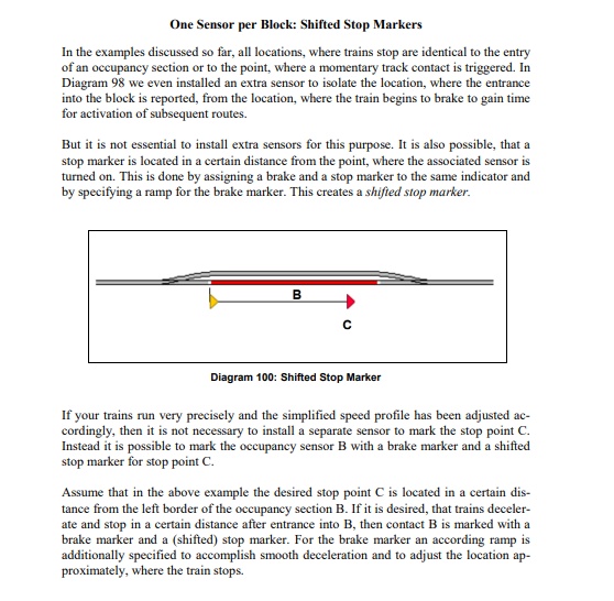

...... da pag 124 del manuale di TrainController Bronze:
Con un solo sensore non si ha l'accuratezza dell'arresto (al pari di RocRail), per la quale serve la calibrazione della velocità, non presente nella versione Bronze di TC.
2022-06-14_120943.jpg [ 120.4 KiB | Osservato 4152 volte ]

Si grazie, ho investigato.
Tanto meglio la tua precisazione.
Mi conforta e conferma la giustezza della mia scelta iniziale.

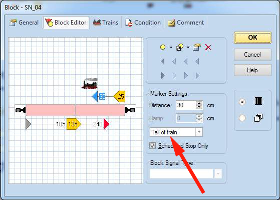

Con TrainController Gold si fanno tranquillamente impostando ad esempio la coda del treno (se loco in coda e non ci sono rotabili che segnalano in anticipo l'occupazione del blocco - vedi freccia rossa nell'immagine) o tradizionalmente con la normale loco in testa (se hai una composizione simmetrica).
2022-06-14_153209.jpg [ 158.23 KiB | Osservato 4082 volte ]
