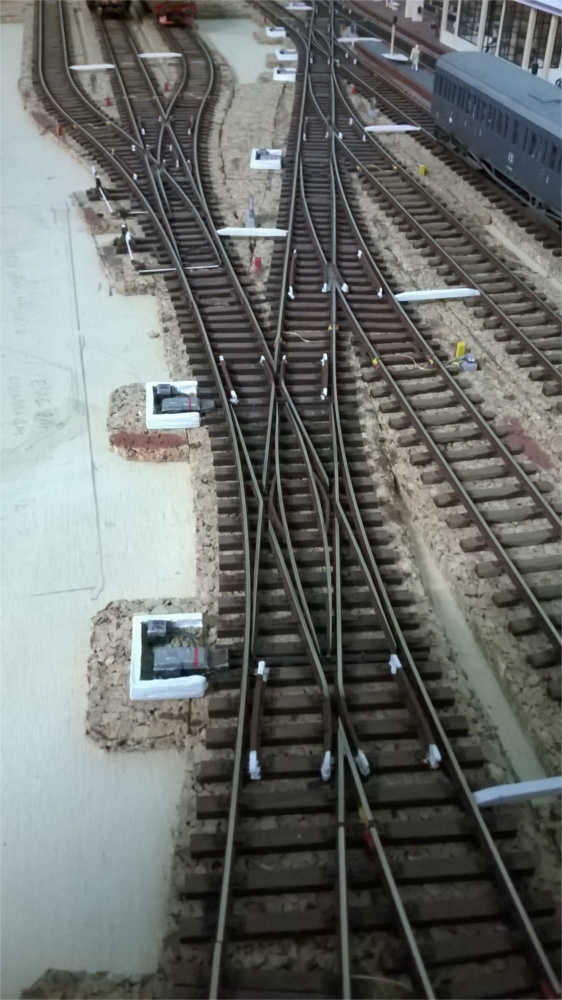

Qualcuno di voi ha verificato la compatibilità fra Tillig Elite H0 e Roco Line o Peco?
Mi spiego meglio sul pratico.
Sto progettando il plastico con binari Tillig, ma, salvo sviste, mi pare che in questa gamma non esistano scambi tripli di cui, in alcuni punti del tracciato, avrei proprio bisogno. Pensavo quindi di "innestare" i tripli Roco o Peco, sul resto del tracciato tutto Tillig.
Pensate sia possibile senza combattere con continui deragliamenti?

sul mio plastico l'abbinamento Roco-Tillig funziona bene, questa è una foto di un paio di anni fa.
Tieni conto che ho anche modificato tutti i deviatoi per portare l'interasse dei binari a 50 mm.

Intanto, grazie per la risposta. L'immagine non c'è :D

ho modificato il messaggio sopra, prima linkavo un mio allegato vecchio, adesso l'ho re-inserito.
Si vede ?

Si, adesso si.

un bellissimo effetto. il weathering delle traverse arricchisce di molto il realismo. complimenti!

Si, bel colpo d'occhio.

Roco e Tillig sono compatibili ma Tillig sono delicati e difficili da motorizzare soprattutto gli inglesi. Io preferisco Peco 75.
