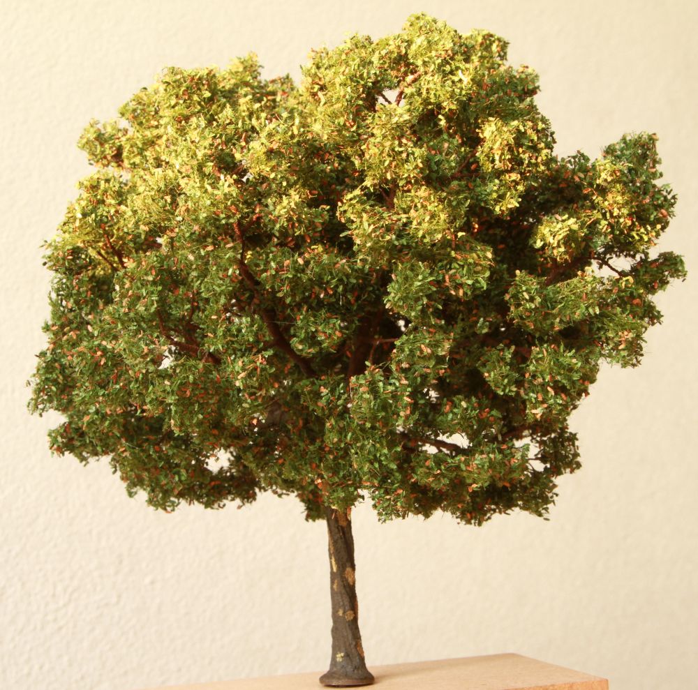

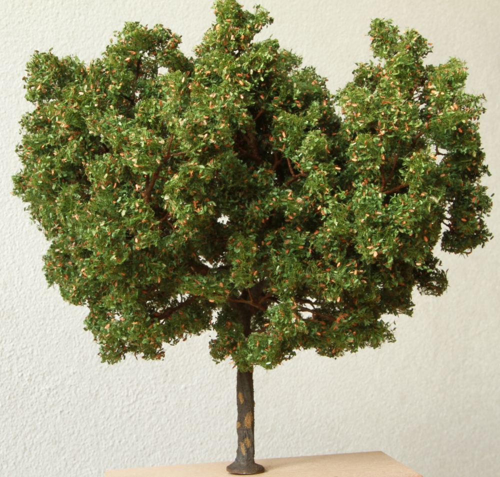

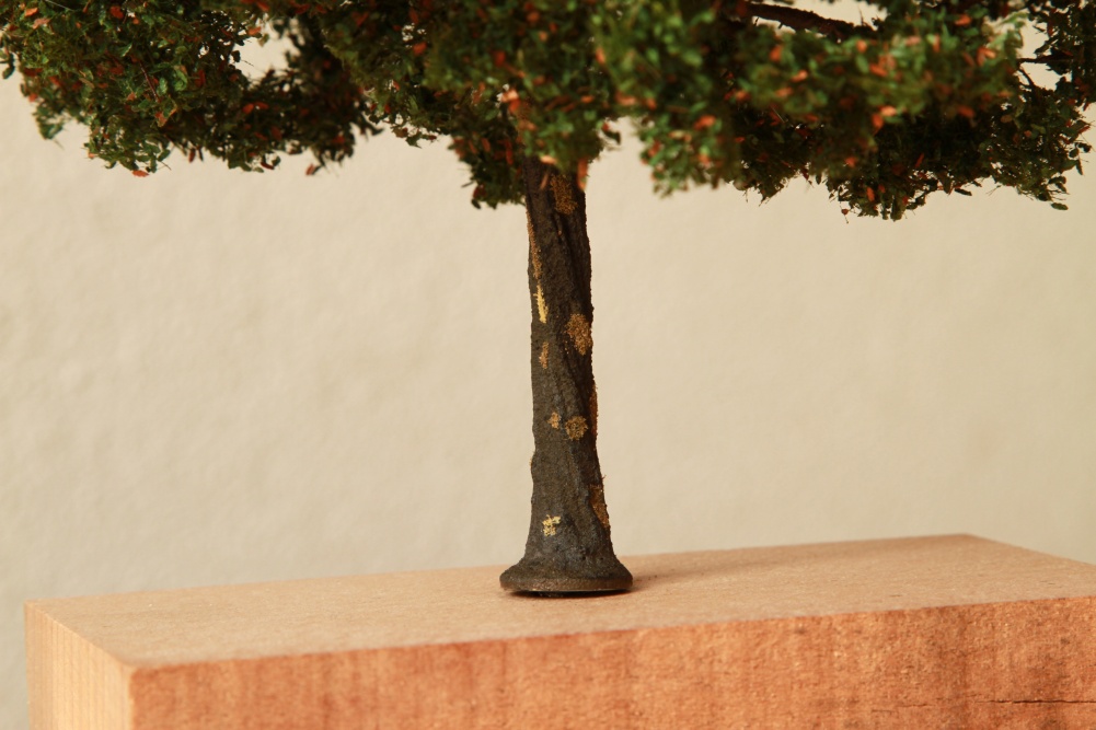

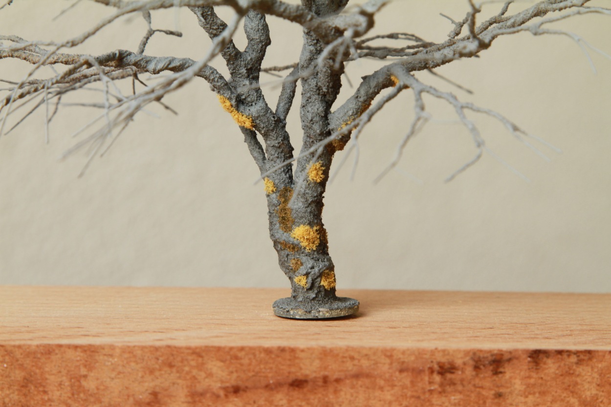

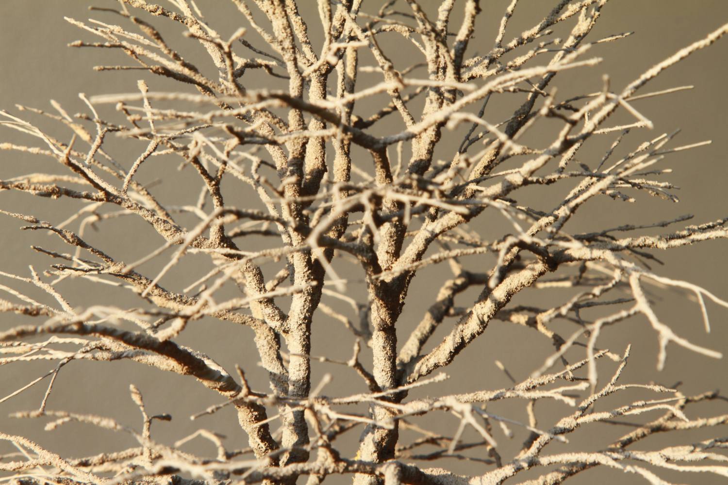

Salve a tutti.
Finalmente comincio a completarne qualcuno...
quercia_1.jpg [ 197.2 KiB | Osservato 8216 volte ]
quercia_2.jpg [ 198.14 KiB | Osservato 8216 volte ]
quercia_3.jpg [ 166.95 KiB | Osservato 8216 volte ]
quercia_4.jpg [ 197.13 KiB | Osservato 8216 volte ]
faggio_1.jpg [ 193.55 KiB | Osservato 8216 volte ]
faggio_2.jpg [ 190.25 KiB | Osservato 8216 volte ]
faggio_3.jpg [ 198.45 KiB | Osservato 8216 volte ]
Saluti.
Michele

Michele, sono bellissimi, ma manca la spiegazione di come li hai ottenuti.
 Oggetto del messaggio: Re: COME FARE: alberi (realizzazioni commerciali e fatte da
MessaggioInviato: mercoledì 28 febbraio 2018, 13:10
Iscritto il: venerdì 14 settembre 2007, 18:28
Messaggi: 369
Località: Vicenza
Buongiorno, Marcello.
Ho fatto in velocità ieri sera e non ho dato le indicazioni che il titolo del 3D richiede. Me ne scuso.
Allora: trefolo di filo di rame (saldato su una rondella e spezzone di barra filettata per poter fissare l'albero al plastico con un dado), stagnatura su fusto e tutti i rami, mano di fondo con primer Tamiya, corteccia di segatura finissima su base di colla vinilica pura sul tronco, idem ma su colla vinilica diluita e distribuita a spruzzo su branche e rami, colorazione (per il faggio con passata veloce ancora del primer Tamiya, poi scurito con un paio di lavaggi di nero/bruno molto diluito, colori acrilici molto diluiti per la quercia, con mix di grigio+verde+bruno), turf finissimo di Woodland per muschi/licheni e fogliame autunnale MiniNatur Silhouette.
Saluti.
Michele
