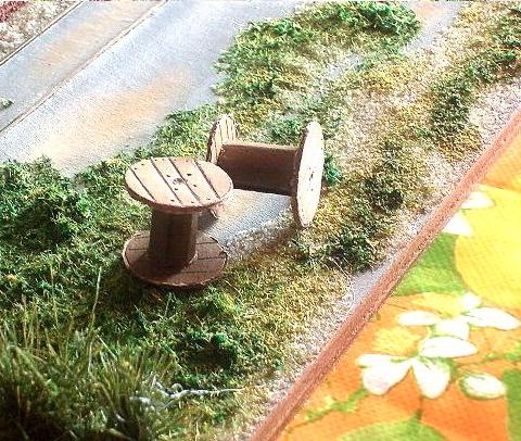

Inserisco l'ultima foto con i rocchetti raccogli cavo FS appena realizzati e posizionati :wink:

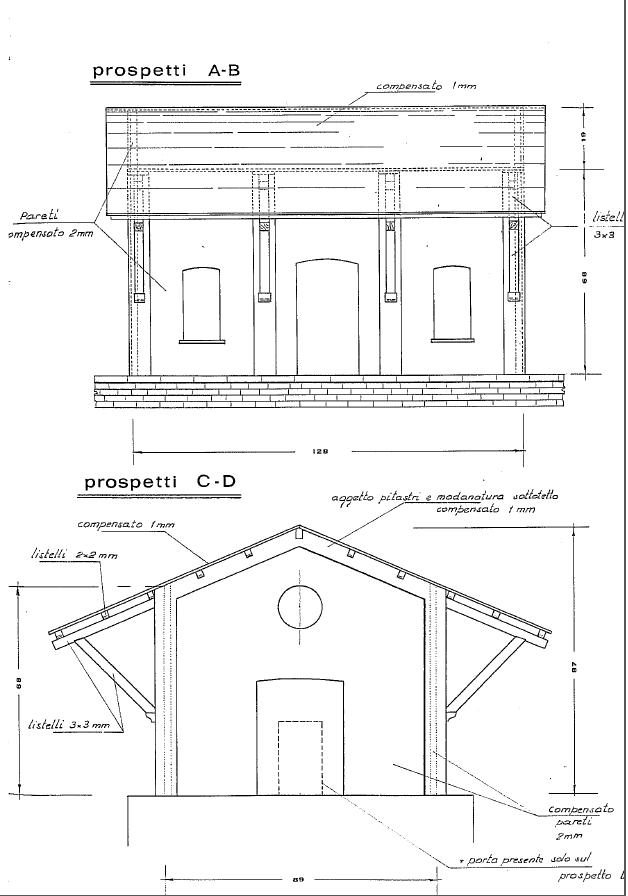

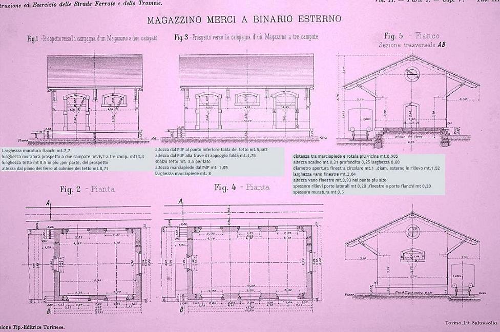

Ciao Alex, vorrei autocostruirmi un mm ma non so le misure di tutta la struttura in HO.
 Oggetto del messaggio: Re: UN NUOVO DIORAMA FS ***LAVORO FINITO***
MessaggioInviato: giovedì 19 maggio 2011, 9:08
Ciao Fabio.Allora la documentazione in mio possesso è tutta qui.Purtroppo ho la cattiva abitudine di non conservare i disegni quotati e quindi ricavo le misure di volta in volta.All'interno di questo post ho anche spiegato come ricavare facilmente tutte le misure che ci occorrono.
Il pdf qui sotto è a cura dell'amico Max,mentre il disegno centrale lo avuto grazie alla gentilezza deall'amico Giancalo.L'ultimo disegno se non sbaglio è di un'altro mio amico Luciano :wink:
Spero che tutto ciò ti sia utile.
Cordiali saluti e se vuoi sapere altro chiedi pure.
Alex :)
