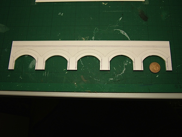

Ho iniziato la costruzione di un piccolo ponte a 5 luci ridotto in scala da uno realmente esistente sulla linea tirrenica.
Commento file: Questo è quello vero....
DSCF7584.jpg [ 181.99 KiB | Osservato 8825 volte ]
Commento file: E questo è ciò che sto facendo:
DSCF7600.jpg [ 93.62 KiB | Osservato 8825 volte ]
DSCF7603.jpg [ 117.86 KiB | Osservato 8825 volte ]
DSCF7604.jpg [ 98.18 KiB | Osservato 8825 volte ]

Ciao Alessandro, eccellente riproduzione. E' forex?
Si è forex, ho usato lo spessore da 3 mm per la struttura e 1 mm per le parti curve, invece le volte le ho fatte tagliando a misura un tubo in PP da 6 cm per gli scarichi delle caldaie a condesazione.....
Le strisce celesti sono di cartoncino bristol.
