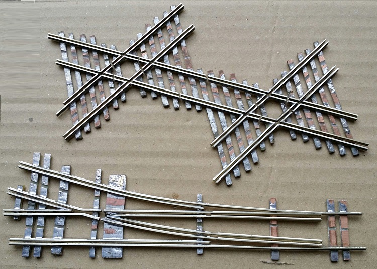

Tiro su questo bellissimo topic per condividere con voi questa mia autocostruzione di armamento tranviario, che, se con risultati positivi sarà utilizzato su un mio nuovo progetto. Naturalmente è un altra cosa dai bellissimi foenix di Chicco, ma mi permette di farci girare tutti i rotabili, visto il codice 75 che ho utilizzato per la sua costruzione.
Test armamento tranviario.jpg [ 189.61 KiB | Osservato 7854 volte ]
Cosa ne pensate?
Massimo

Ciao Massimo.
Complimentandomi per la realizzazione pulita e anticipando che non sono esperto di binari tranviari, ti vorrei porre qualche domanda.
Come mai questa strana traversinatura ( rispetto quella standard FS)? Si usa sulle tranvie? Oppure semplicemente sarà tutto nascosto quindi chissenefrega?
La lunghezza della parte mobile dell'ago è sufficiente? Cioè, più questa è corta più forza ti serve per ruotare la punta dell'ago, avendo tu gli aghi elastici. E questa considerazione si lega anche al tipo di cerniera sulla punta degli aghi. Più l'ago è rigido più robusta sarà la cerniera. Come farai?
Le controrotaie proseguiranno anche dalla parte della punta degli aghi?
Insomma, argomento e realizzazione interessante :D
Grazie per condividere
