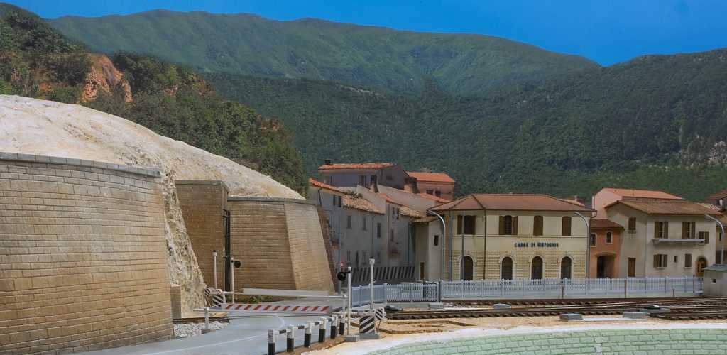

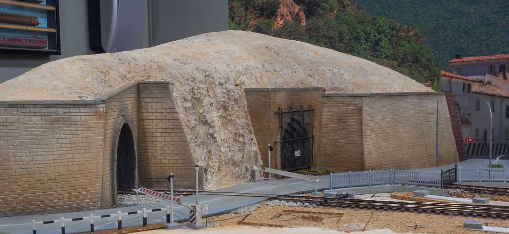

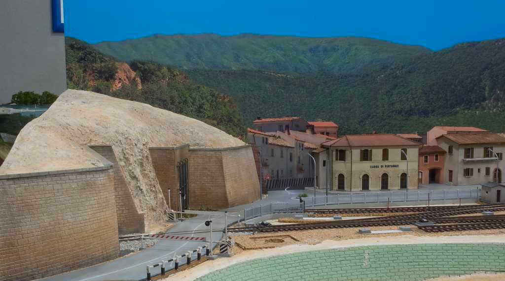

Ho terminato il montaggio del PL autocostruito (mancano ancora le girelle). Ho collaudato il funzionamento lento, i semafori e l'audio della campanella. Tutto OK. A presto un piccolo video.

Splendido, complimenti. La galleria chiusa poi è favolosa!

ottimo lavoro!!!

Lavoro impeccabile dalle finiture eccellenti!

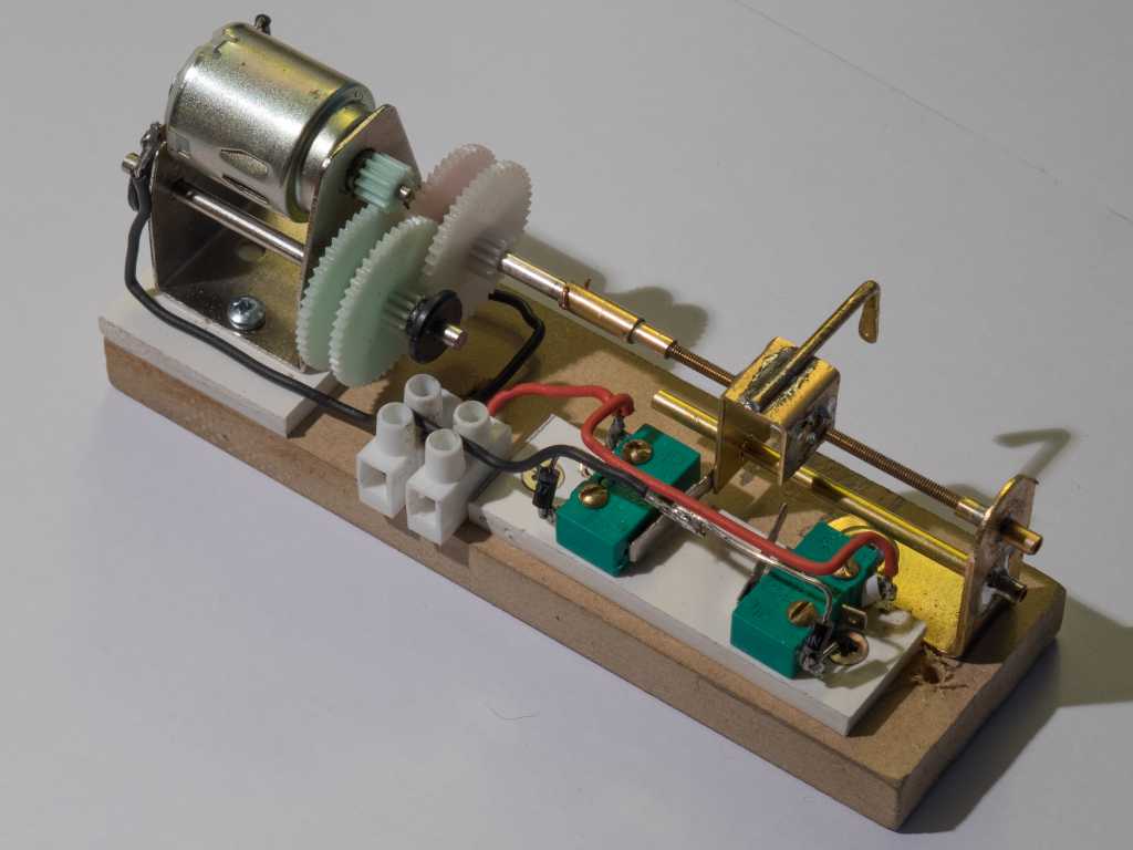

Carlo, non posso trattenermi dal farti i complimenti per la raffinatezza di tutto l'insieme, poi volevo chiederti se potevi raccontarci qualcosa di più su quel fantastico PL... per esempio come hai riprodotto il suono della campanella :)

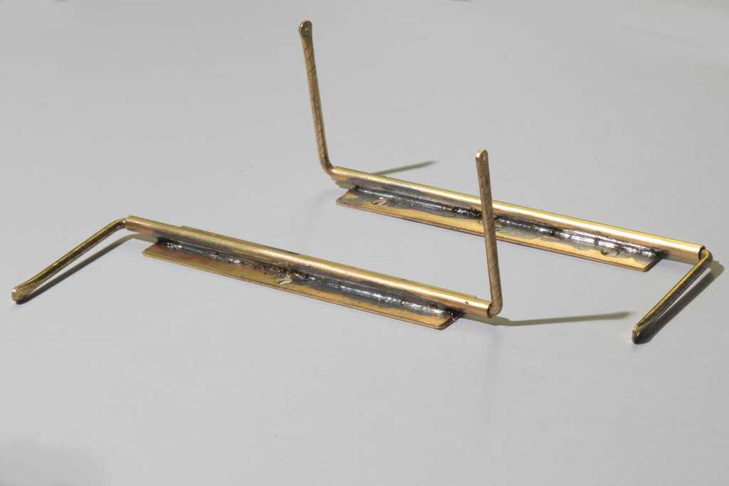

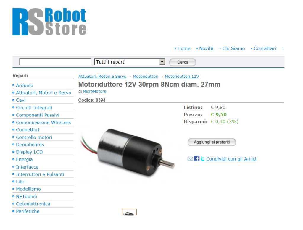

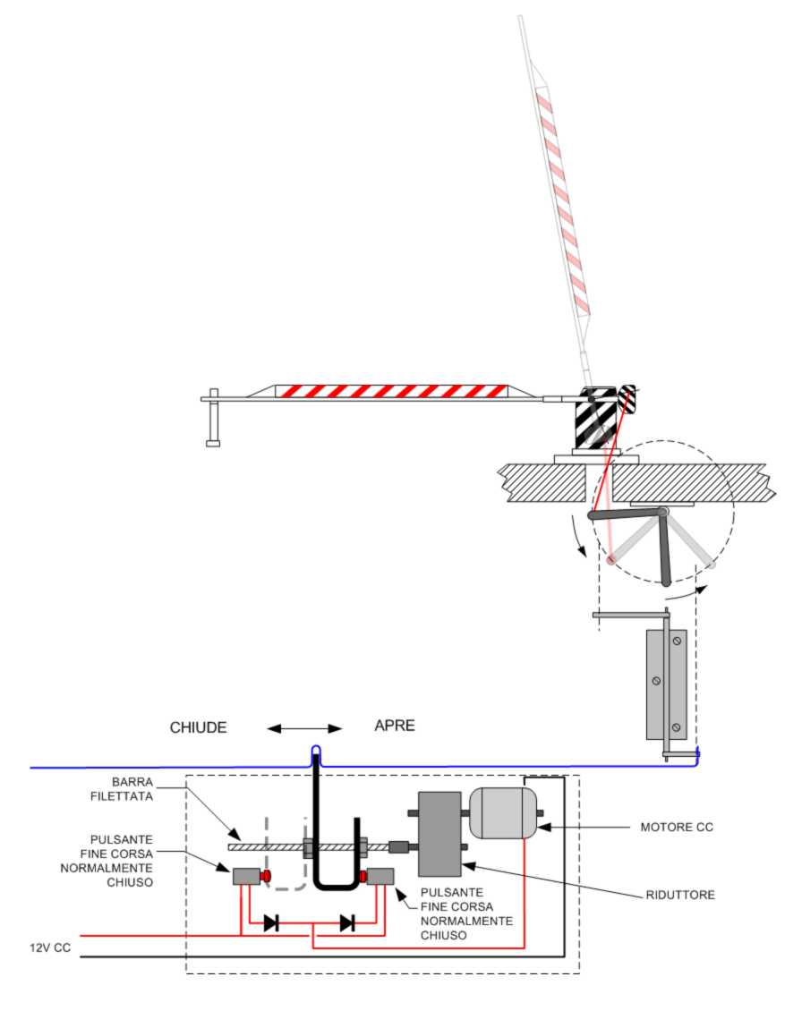

Riguardo al mio PL, premetto che ho già modificato il cinematismo per rallentare il movimento delle sbarre, adesso impiegano circa 15-20 secondi per la discesa e la salita. Purtroppo non posso cambiare il fine corsa di apertura e quindi l'inclinazione delle sbarre aperte non è perfettamente coerente con la realtà, ma il prossimo lavoro (PL di Fossacesia) sarà più accurato. Riguardo alla campanella, ho usato il circuito elettrico di un pupazzo parlante che consente di registrare voci e/o suoni per circa 20 secondi. E' dotato di altoparlante ed interruttore di avvio riproduzione. Non ricordo dove lo acquistai ma si tratta di 5 euro o giù di lì. Il suono della campanella non è realistico ed infatti lo sostituiro' al più presto col classico 'Glin-Glen' gentilmente fornitomi dal grande Emilio Totaro.
Allego schemi e foto per chiarire il funzionamento (le foto mostrano un motoriduttore poi sostituito con uno più efficente)

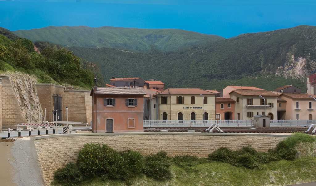

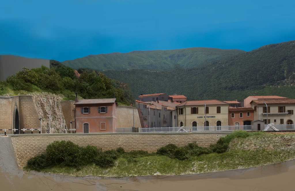

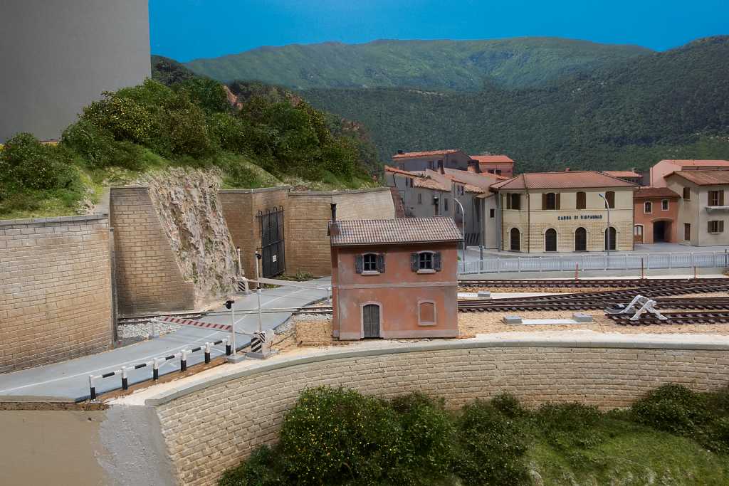

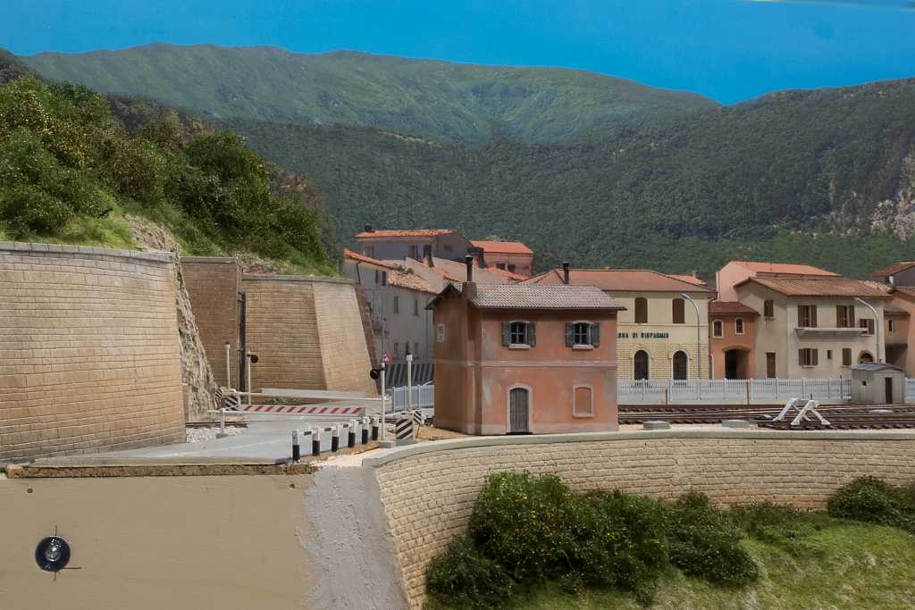

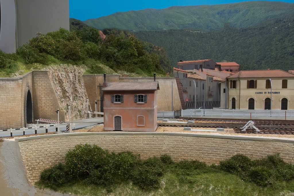

Si prosegue con la vegetazione....

Cosa dire, sembrano foto prese da "Le vie d'Italia"... Carlo ha la fantastica capacità di evocare appieno il vero Belpaese, quello dei film di Zampa, delle statali coi paracarri in pietra, delle gonne sotto il ginocchio.
P.S.: concordo, la galleria chiusa è un colpo da cavaliere Jedi...

Verrà fuori un altro capolavoro,anzi trovo che sei diventato ancora più bravo.Sbaglio o i cespugli li hai realizzati con nuova tecnica.Di che materiale si tratta?
