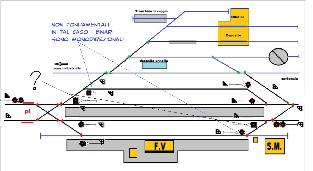

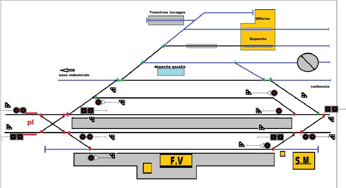

Occhio, che se intendi usare la disposizione di cui all'altro topic, ci sono delle cose da mettere a posto!
Ricordati, prima di verniciare i pali di limare un po' le saldature...
 Oggetto del messaggio: Re: PLASTICO: LA STAZIONE DI LAPINO
MessaggioInviato: domenica 11 novembre 2012, 19:37
Questa è una delle elaborazioni fatte nell'altro topic, un po' rielaborata. La presenza dei segnali anche sull'illegale di una linea non banalizzata di per se non è scorretta (è comunque una protezione, a volte c'era, specie su linee ben attrezzate). Altrimenti c'è il secondo caso.
plasticosegnali.jpg [ 114.43 KiB | Osservato 7095 volte ]
plasticosegnali 2.jpg [ 139.76 KiB | Osservato 7095 volte ]

Questo è quello che intendevo, ma devo spostare questi 4 segnali:

Ci sono delle norme precise, se non ci stanno, mettici la piantana. E' il discorso che facevo prima nell'altro topic: sul binario di corsa lato "normale" i segnali vanno a sinistra ovunque (tranne in casi eccezionali, serve deroga, direi), sui binari di corsa lato "illegale, i segnali vanno a destra e con vela quadra ovunque. Per i binari secondari, meglio mettere i segnali a sinistra, se non ci stanno, li si piazza a destra. Non per i segnali sui binari di corsa.
Le marmotte sempre a sinistra del binario cui comandano.

Ho visto dei segnali con la vela in lina con il palo, non da il lato,
... potrei farli così, guadagnerei spazio.. é possibile?

Assolutamente. Bisogna vedere se stanno nella sagoma limite. I portali c'erano anche negli anni '60, non è un divieto metterceli!

allora il sistema è semplice, due portali che tra l'altro mi piacciono molto......

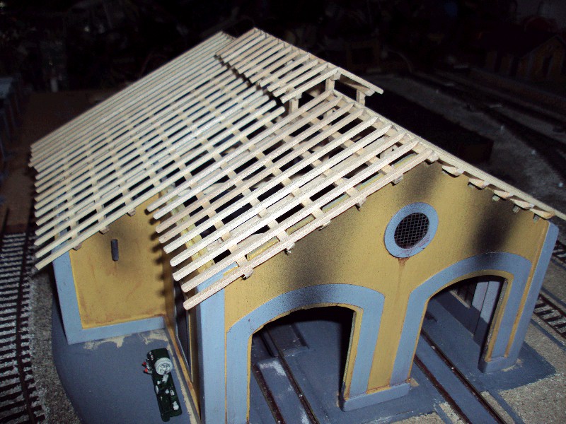

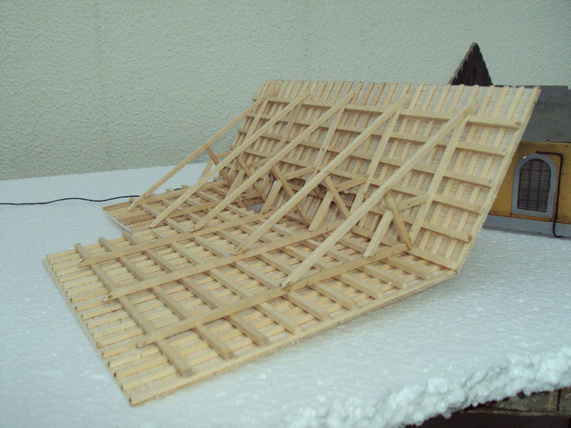

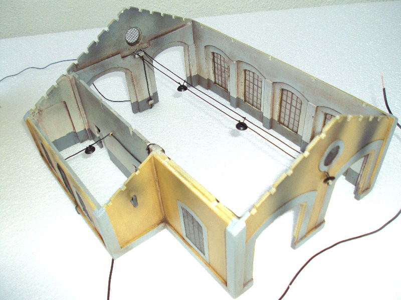

Qualche passo avanti sulla rimessa: finito il tetto e fatta l'illuminazione interna:
Tetto rimessa.JPG [ 114.85 KiB | Osservato 6822 volte ]
Illuminazione rimessa.JPG [ 114.47 KiB | Osservato 6822 volte ]
Prova tetto rimessa.JPG [ 146.67 KiB | Osservato 6821 volte ]
Prossimo passo, macchiare il sotto tetto con mordente noce scuro e incollare il fabbricato nella giusta posizione...

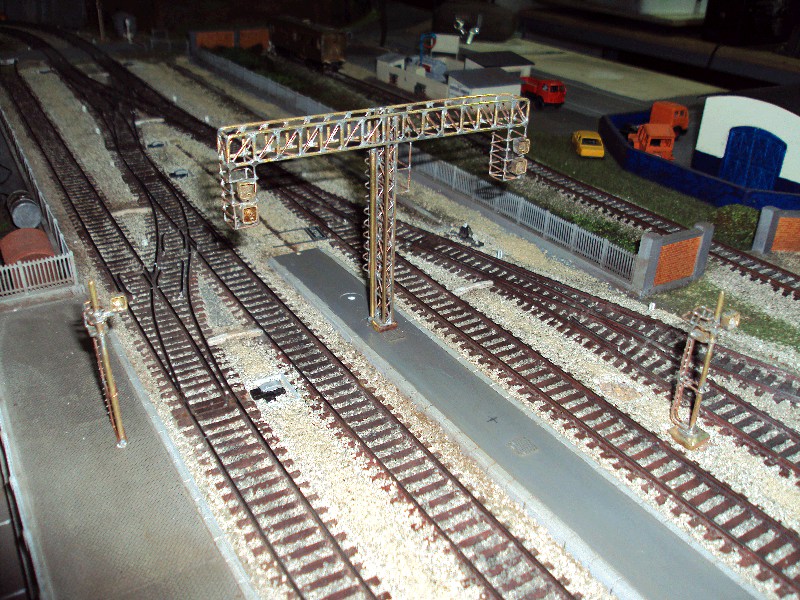

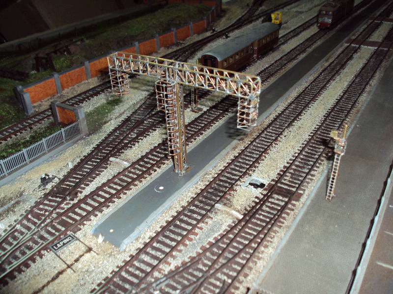

Nei ritagli di tempo di questa settima ho fatto questo portale semaforico....
Semaforo portale.JPG [ 198.08 KiB | Osservato 6822 volte ]
Semaforo portale dietro.JPG [ 192.47 KiB | Osservato 6822 volte ]
Prima di completarlo con le retine, le vele, colorazione e patinatura, ne devo fare un altro per l'altro lato della stazione.... spero presto di farvelo vedere finito..

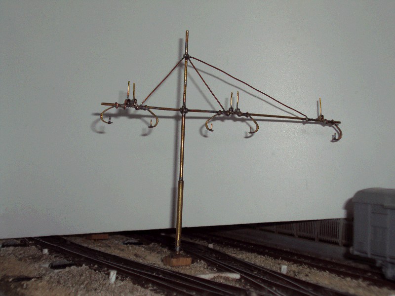

Prime prove di costruzione....
Palo m30.JPG [ 80.62 KiB | Osservato 6674 volte ]

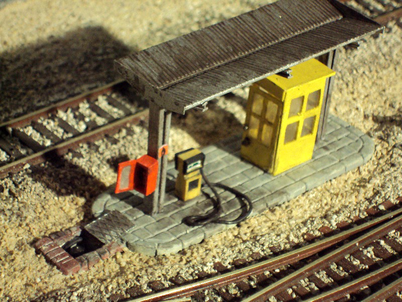

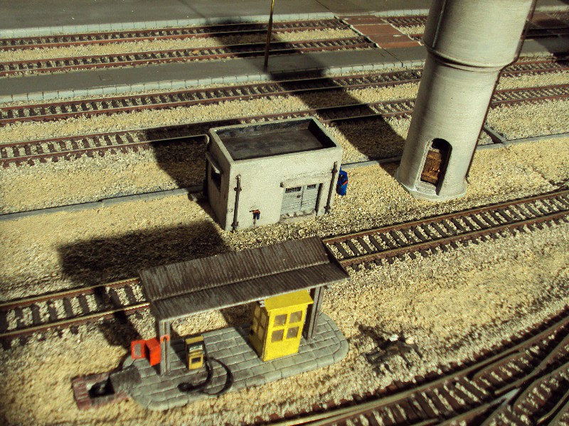

Qualche passo avanti nel deposito....

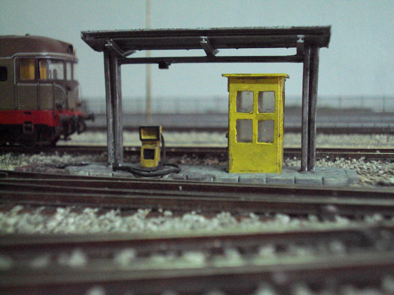

Rifornitore Gasolio.JPG [ 115.05 KiB | Osservato 6674 volte ]
Rifornitore in costruzione.JPG [ 116.82 KiB | Osservato 6674 volte ]

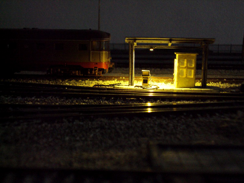

Rifornitore Gasolio notte.JPG [ 90.09 KiB | Osservato 6674 volte ]
Sarnno riprodotti anche: un porta-estintore a cassetta da fissare alla colonna sinistra (stà asciugando la vernice rossa....), serigrafie contalitri sulla pompa e cartellonistiche varie..

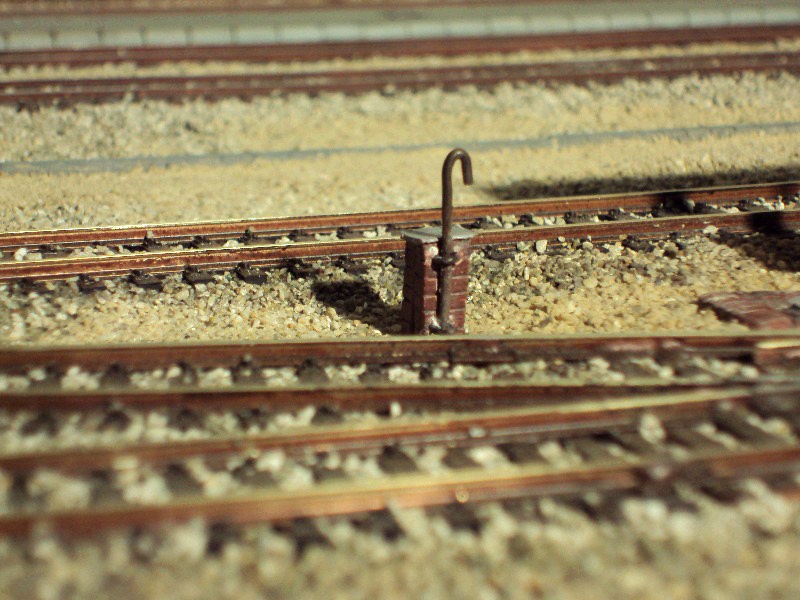

Foto tubo scambio aria.JPG [ 120.45 KiB | Osservato 6587 volte ]
Foto Varie rifornitore finito2.JPG [ 169.95 KiB | Osservato 6587 volte ]
Foto varie rifornitore finito1.JPG [ 102.32 KiB | Osservato 6587 volte ]

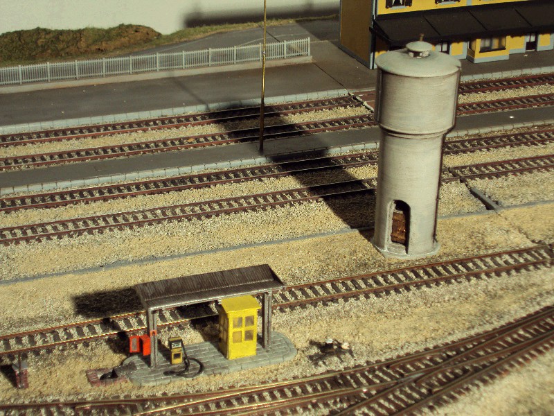

Torre e rifornitore.JPG [ 187.64 KiB | Osservato 6587 volte ]
:arrow: :arrow:

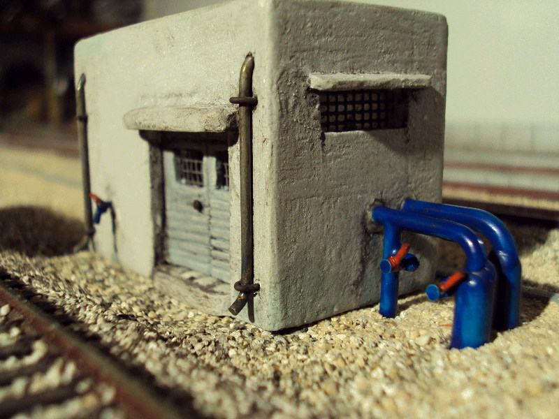

Chiaritore.JPG [ 137.31 KiB | Osservato 6480 volte ]
Tubazioni.JPG [ 127.57 KiB | Osservato 6480 volte ]
Cannellina.JPG [ 80.77 KiB | Osservato 6480 volte ]
Chiaritore lato.JPG [ 102.52 KiB | Osservato 6480 volte ]
Chiaritore retro.JPG [ 115.75 KiB | Osservato 6480 volte ]
Chiaritore Torre.JPG [ 213.57 KiB | Osservato 6480 volte ]
