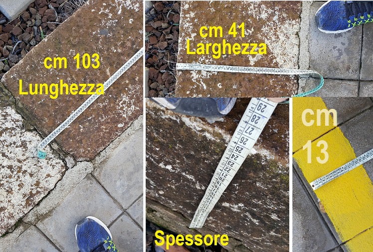

Se può essere utile...Misure linea gialla e cordoli laterali marciapiede stazione di Zambrone e foto in B/N del 1965 scattata da mia mamma a mio papà, con in braccio mia sorella (purtroppo oggi lui non c'è più :cry: ) dove la disposizione delle mattonelle a spina di pesce a Tropea era già iniziata :wink:
cordoli laterali.jpg [ 255.72 KiB | Osservato 9915 volte ]
tropea 1965.jpg [ 80.47 KiB | Osservato 9915 volte ]

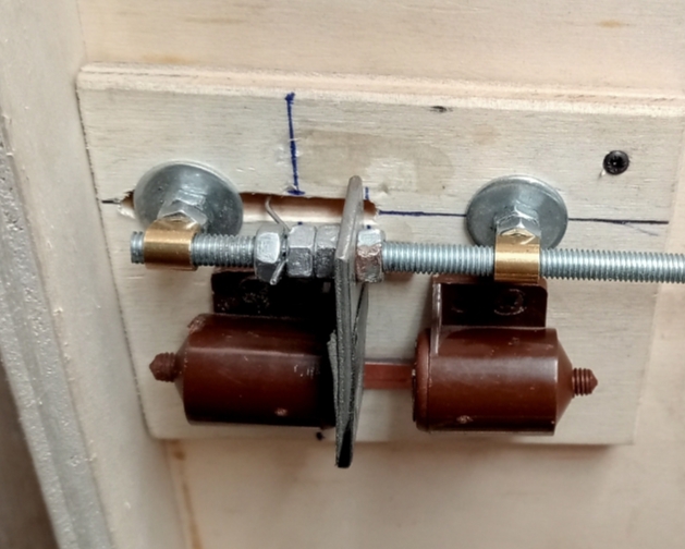

Prototipo di meccanismo per utilizzo dello scambio in manuale
IMG_20230919_180813.jpg [ 174.01 KiB | Osservato 8277 volte ]
Materiali principali utilizzati:
- Rimasuglio di multistrato come base
- Barra filettata da 5 mm
- Due calamite per mobili
- Morsetti dei cappellotti per cavi elettrici utilizzati come guide per la barra filettata
- Filo di acciaio da 1 mm
- Ferramenta varia
- Pomellino per mobili (non fotografato)
Per ridurre la troppa forza magnetica è stato utilizzato del nastro isolante applicato sulla barretta metallica di fine corsa tra le due calamite.
Costo totale 3 euro circa.
Questo meccanismo è stato installato su scambi dove non è necessaria la polarizzazione del cuore, ove sarà necessaria la polarizzazione verrà installato un micro switch, seguirà aggiornamento in merito.

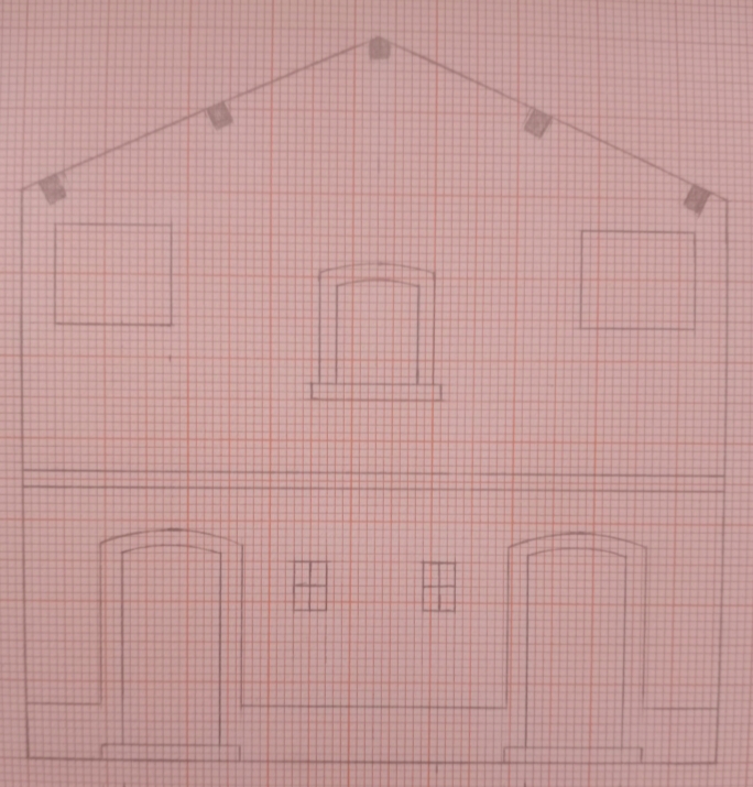

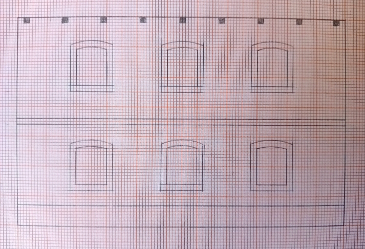

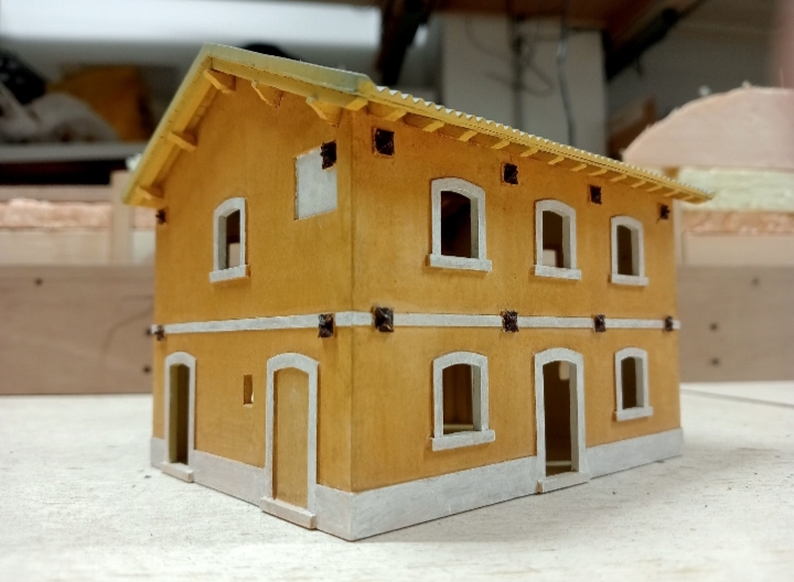

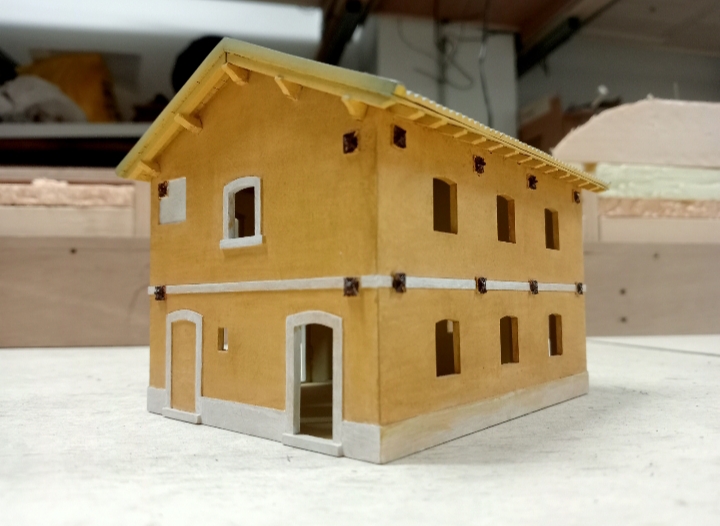

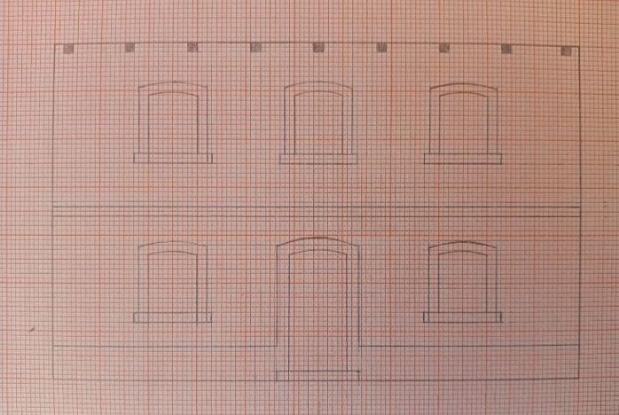

Mi sono state chieste più volte le misure della casa cantoniera pertanto condivido i miei disegni fatti su carta millimetrata qualora possano interessare a qualcun altro.
Il disegno in scala è stato fatto in base alle misure prese da un progetto del 1900 circa per la rete sicula.
Prospetti laterali (alcune parti vanno omesse a seconda del lato che si vuole riprodurre come la finestrella al piano terra e la tabella progressiva km)
IMG_20231214_142524.jpg [ 285.87 KiB | Osservato 7564 volte ]
Prospetto frontale
IMG_20231214_143220.jpg [ 275.13 KiB | Osservato 7564 volte ]
Prospetto posteriore
IMG_20231214_142822.jpg [ 298.15 KiB | Osservato 7564 volte ]
Fabbricato riprodotto allo stato attuale (tanto per rendere l'idea)
IMG_20231214_164307.jpg [ 231.89 KiB | Osservato 7564 volte ]
IMG_20231214_164325.jpg [ 208.54 KiB | Osservato 7564 volte ]

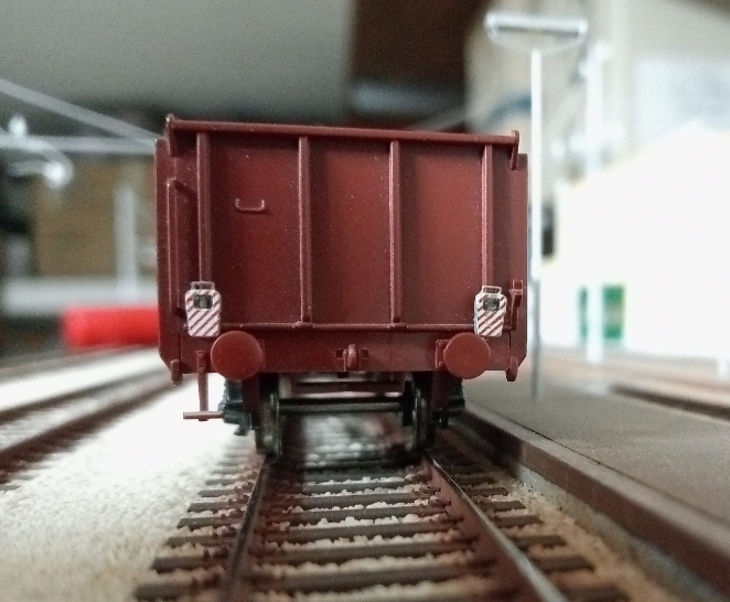

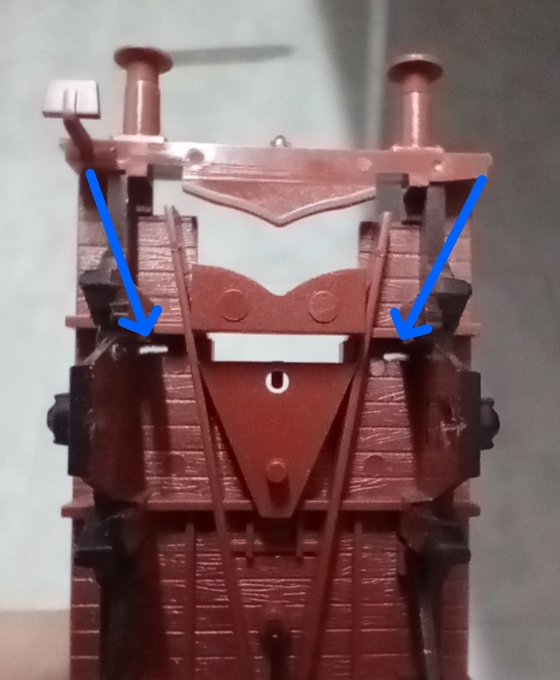

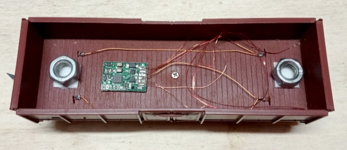

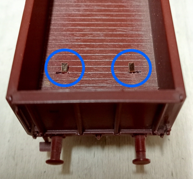

Qualche giorno fa' ho installato i fanali di coda della Almrose su carro E della roco
foto 1.jpg [ 233.83 KiB | Osservato 6829 volte ]

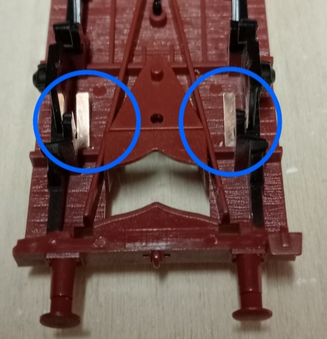

Per l'installazione ho smontato il sottocassa e ho fatto delle asole con una punta da trapano da 0.4 all'altezza dei cippi dei freni
foto 2.jpg [ 209.76 KiB | Osservato 6829 volte ]
Fatti i fori ho inserito le lamelle prendicorrente, dopo averle piegate più o meno a 80 gradi in modo da fare pressione sulle ruote, e incollate con del cianoacrilato (colla 21)
foto 3.jpg [ 254.14 KiB | Osservato 6829 volte ]
Ho forato la cassa in corrispondenza dei fori fatti al sottocassa in modo da far passare le lamelle
foto 4.jpg [ 282.61 KiB | Osservato 6829 volte ]
Dopo aver fatto lo stesso lavoro per tutt'e quattro le ruote, ho effettuato l'installazione del decoder, dei fanali (dopo aver fatto dei fori da 0.3 in corrispondenza dei fanali per fare passare i fili) e collegato i vari cavi (tutto filo smaltato)
foto 5.jpg [ 152.4 KiB | Osservato 6829 volte ]
Per compensare la pressione delle lamelle sulle ruote affinché non si blocchino ho utilizzato dei dadi come pesi.
La scelta del tipo di dadi, in questo caso in termini di grandezza con relativo peso, è stata fatta fino a quando il loro peso risultasse idoneo per agevolare la scorrevolezza del carro.
Video al seguente link
https://youtu.be/lgKrEoZW0-k?feature=shared

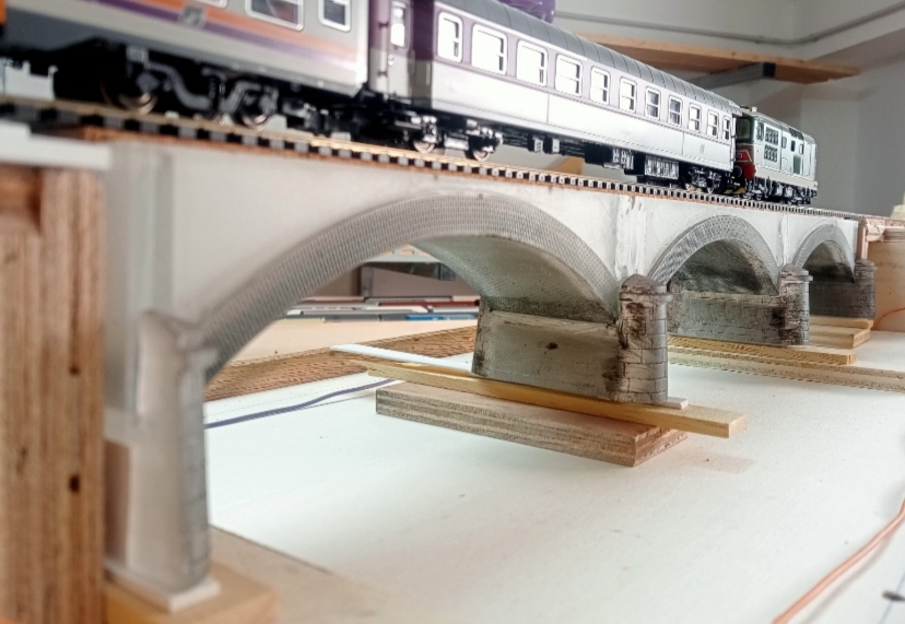

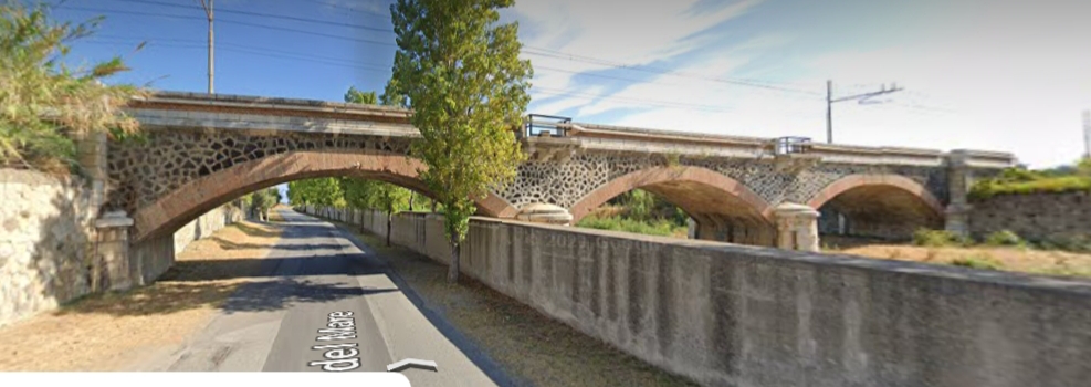

Lavori in corso
1.jpg [ 180.78 KiB | Osservato 6498 volte ]
2.jpg [ 296.33 KiB | Osservato 6498 volte ]

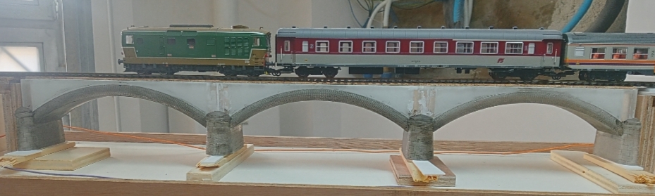

Il ponte preso come modello si trova sulla vecchia linea Messina-Palermo nei pressi della stazione Olivieri
3.jpg [ 218.21 KiB | Osservato 6498 volte ]
