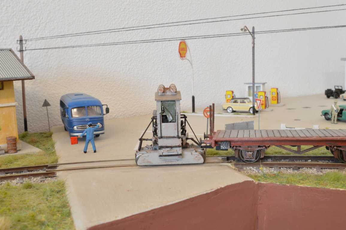

Ho modificato il personaggio munito di bandiera rossa per renderlo amovibile, ho realizzato nella parte bassa della gamba una piccola scanalatura dove è stato incollato un piccolo profilato metallico il tutto è stato poi stuccato e ritoccato con idonei colori. Era da parecchio tempo che meditavo di apportare questa modifica che permette come al vero di chiudere il cancello di ingresso allo stabilimento asportando il personaggio e posizionandolo solo in caso di bisogno nel forellino che è stato realizzato nel posto prestabilito e che risulta praticamente invisibile quando manca il personaggio.
Diaframma 20, tempi di esposizione variabili auto/8 sec./5 sec.
Ecco alcune immagini.
Massimo

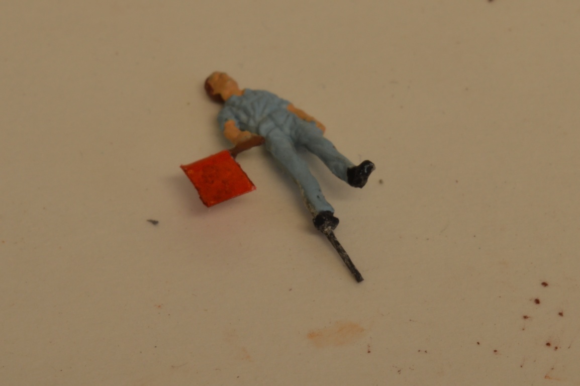

Ho sottoposto a medesimo trattamento anche il secondo personaggio munito di bandiera rossa in maniera tale da poterlo collocare al bisogno in prossimità dell'altro p.l.
Ovviamente questo sistema può essere esteso a tutti quei personaggi che per diversi motivi non possono avere una collocazione fissa (quindi vanno resi amovibili) ad esempio un personaggio nell' atto di aprire o chiudere un cancello carraio , un fermacarri e molti altri casi.
Le foto sono sovraesposte ma è l'unico sistema per ottenerle luminose come fossero state scattate alla luce del sole. (f.20 - t. 2,5 sec.)
Massimo

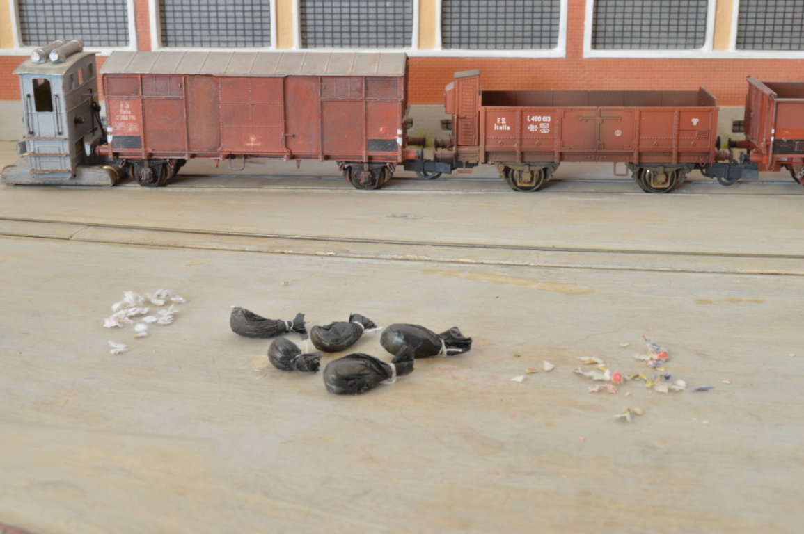

I lavori procedono, ho realizzato diverse cartacce bianche e colorate, alcuni sacchi contenenti rifiuti, rottami vari ed attrezzature edili, sistemati provvisoriamente ed ancora da fissare definitivamente.
Sono bene accetti critiche e consigli sull'eventuale posizionamento dei vari elementi.
Ringrazio in anticipo chiunque mi darà il proprio contributo.
Massimo

Non mi sembrano malaccio quelle cartacce! Ed anche i sacchi di spazzatura mi sembrano buoni.
Ora sta tutto nel posizionarli in maniera credibile... ;)

Ti ringrazio Giuseppe, è proprio quello il problema, come e dove posizionarli in maniera tale da non esagerare e rendere la scena realistica.

Basta immaginare di essere degli incivili a spasso per i moduli e gettarli là dove, da incivili, getteremmo la nostra spazzatura. Magari nei pressi dell'abitazione del vicino antipatico? :mrgreen:

Giusta osservazione Bomby. Aggiungerei, soprattutto per la cartacce, anche l'aspetto del vento che tende a spingerle verso dei recessi e zone chiuse.

Fortunatamente non appartengo a quella categoria di persone, anzi mi imbestialisco quando vedo i soliti che gettano dal finestrino delle auto ogni genere di rifiuto. Comunque pensavo di posizionarne alcuni lungo la canaletta di scolo a fianco della statale, gettati dal finestrini da qualche automobilista maleducato, altri all'interno dello stabilimento, dove ci sono gruppi di persone ed in prossimità dei piani caricatori.

Anche quest'altro aspetto non è da sottovalutare.
