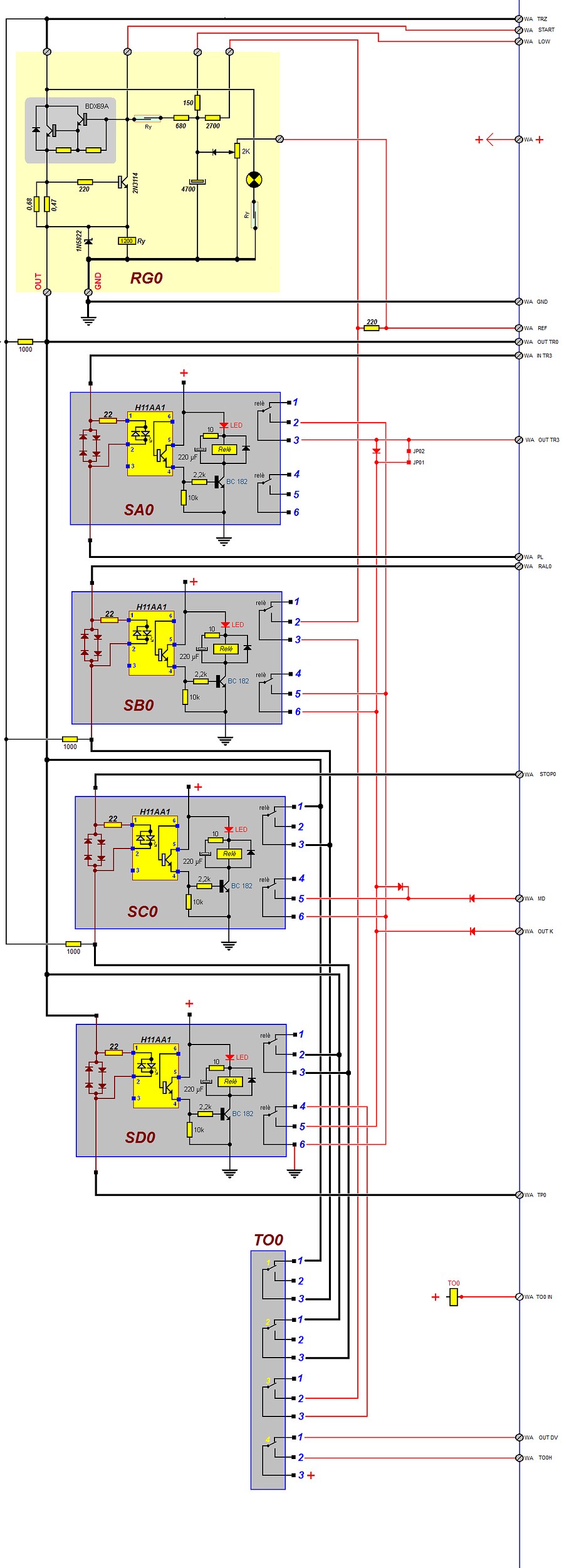

Ho inserito le resistenze anche nello schema spostando, di conseguenza, alcuni collegamenti.
sezione blocco.jpg [ 238.52 KiB | Osservato 7209 volte ]

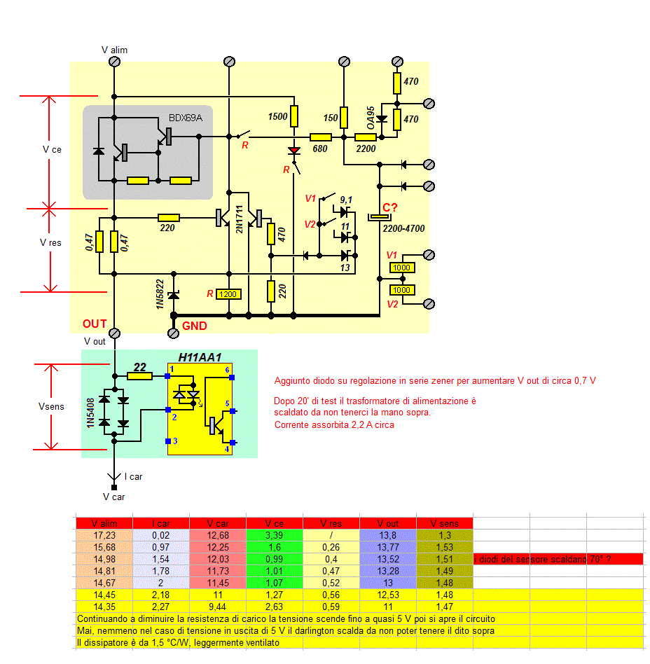

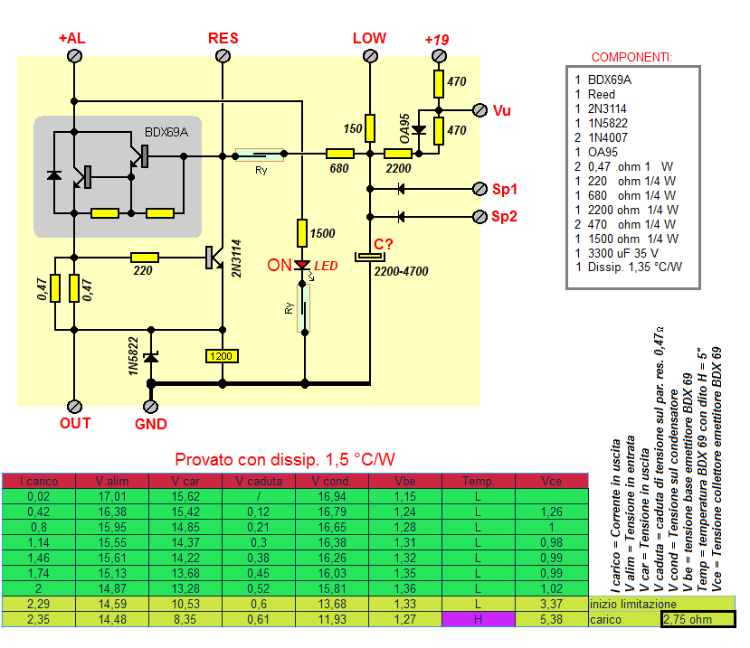

Dopo gli ultimi ritocchi all'alimentatore ho fatto le misure di rito, ma la tensione in uscita (V car.) è ancora troppo alta per carichi bassi, quindi bisogna trovare un modo per far sì che resti entro i 13,5 V circa, dai quali tolto il 1,5 V delle sonde arrivi al binario il 12 V regolamentare.
Nel primo caso è visibile come V car. passi dai 15,72 ai 13,28, valori da cui sottratto 1,5 V restano 14,22 - 11,78 al binario. In genere l'assorbimento di un treno con qualche carrozza non illuminata si aggira intorno ad 1 A, ma in molti casi è anche minore, per cui al binario arriverebbero circa 14,5-1,5 = 13 V che sono comunque troppi.
Nel secondo caso, aggiungendo un transistor ed alcuni zener, si riesce a stabilizzarla sufficientemente per i nostri scopi, infatti la variazione va dai 13,48 ai circa 13 con 2 A di carico. In questo caso è collegato solo lo zener da 13 V. scegliendo i valori da porre in serie, ed agendo sul dip switch per inserire, togliere, si può regolare la tensione max in uscita in modo tale da avere una velocità dei convogli adatta all'impianto, durante il tempo in cui percorrono l'anello.
blocco alim1.gif [ 43.04 KiB | Osservato 7023 volte ]
blocco alim-2.gif [ 37.15 KiB | Osservato 7023 volte ]

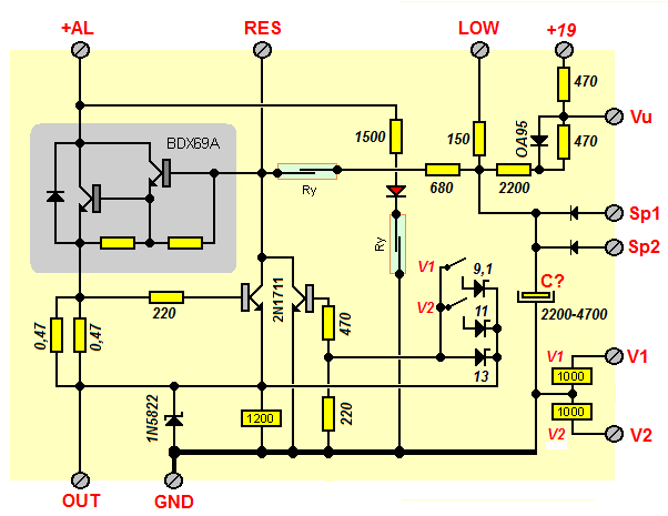

Concordo con Tz, quindi inserisco la possibilità di avere 3 tensioni in uscita dall'alimentatore comandabili da un unico commutatore per tutti gli alimentatori, tensioni di circa 9,5; 11,5; 13,5 V. Tali tensioni sono ottenute inserendo un diverso zener nel circuito di regolazione.
alim3.gif [ 15.14 KiB | Osservato 6951 volte ]

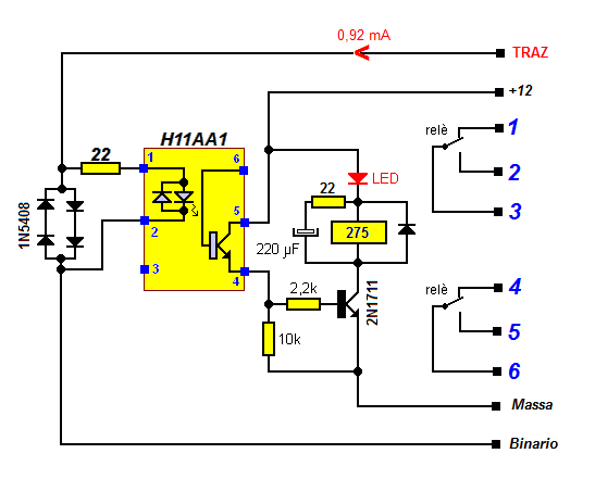

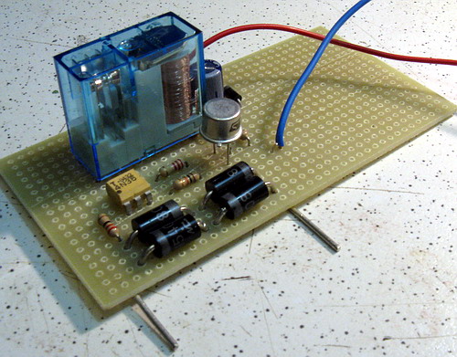

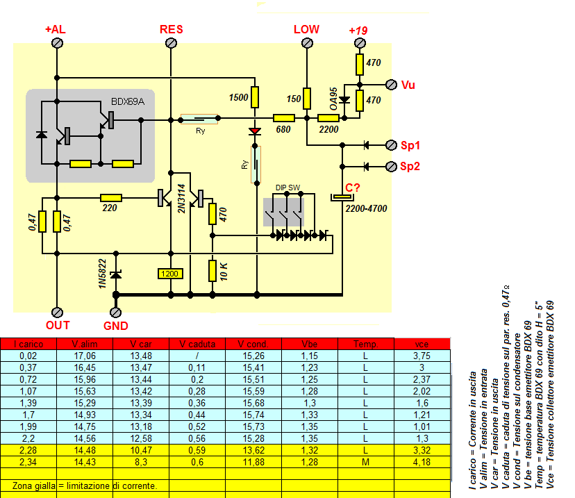

Per prova ho montato un sensore. Per risparmiare qualcosa ho pensato di usare lo stesso tipo di transistor sia per l'alimentatore sia per le sonde: il 2N1711, in entrambi i casi non si tratta di circuiti dal funzionamento critico, per cui la sostituzione non porta inconvenienti, il prezzo era più basso e data la quantità dello stesso componente si risparmia ancora di più.
Il sensore così costruito, alimentato a 12 V fa commutare il relè con una corrente di trazione minima di 0,92 mA, forse è anche troppo sensibile, ma ridurre la sensibilità è facile, quindi va bene così.
Dovrò aumentare la capacità del condensatore in parallelo al relé, perché ha una bobina da 275 ohm, mentre quello mostrato in rete, da chi lo vendeva doveva averla un bel po' più alta. Comunque non è il caso di preoccuparsi, porterò la capacità del condensatore a 330 e poi a 470, vedendo quali saranno i risultati. Così il ritardo alla caduta è di circa 1/2 secondo. Il relè è un FINDER 40.52S.
Non avendo l'optoisolatore per c. a. ho montato un 4N35, non credo ci sia molta differenza, anzi potrei farli anche così, stando attendo alla polarità, ma preferisco gli H11AA1
2013-08-31 21-23-32.jpg [ 96.68 KiB | Osservato 6894 volte ]
testsonda.gif [ 8.5 KiB | Osservato 6894 volte ]

A questo punto è necessario un test per valutare la tensione al binario con l'inclusione del sensore.
testconsonda.gif [ 65.26 KiB | Osservato 6855 volte ]
 Oggetto del messaggio: Re: ELETTROTECNICA: L'impianto elettrico.
MessaggioInviato: domenica 1 settembre 2013, 13:04
Messaggi: 2865
Niente di nuovo rispetto ciò che mi aspettavo. Il trasformatore classico non è idoneo ad un funzionamento continuo nonostante i dati di targa direbbero il contrario. Anch'io avevo notato nelle prove un riscaldamento eccessivo pur con correnti basse e poichè sul mio plastico prevedevo di poter far circolare anche 20 treni contemporaneamente... ed effetivamente nelle prove hanno circolato per ore... ho preferito ultradimensionare il trasformatore, ecco il motivo per cui ho installato un 500 VA in grado, se non adeguatamente protetti i circiti a valle, di fondere anche i binari ! In esercizio col massimo carico finora provato diviene solo tiepido.
La differenza tra il mio caso e il tuo è che nel mio impianto NON posso sostituirlo con alimentatori più moderni tipo switching perchè l'ondulazione della tensione serve per la commutazione degli SCR, quindi se metto uno switching gli alimentatori non funzionano... mentre nel tuo caso vedo perfettamente utilizzabile, al posto del vecchio trasformatore, un alimentatore simile: http://www.vetrineinrete.net/home/art1/ ... olt-5.html a prezzi oggi ridicoli.
