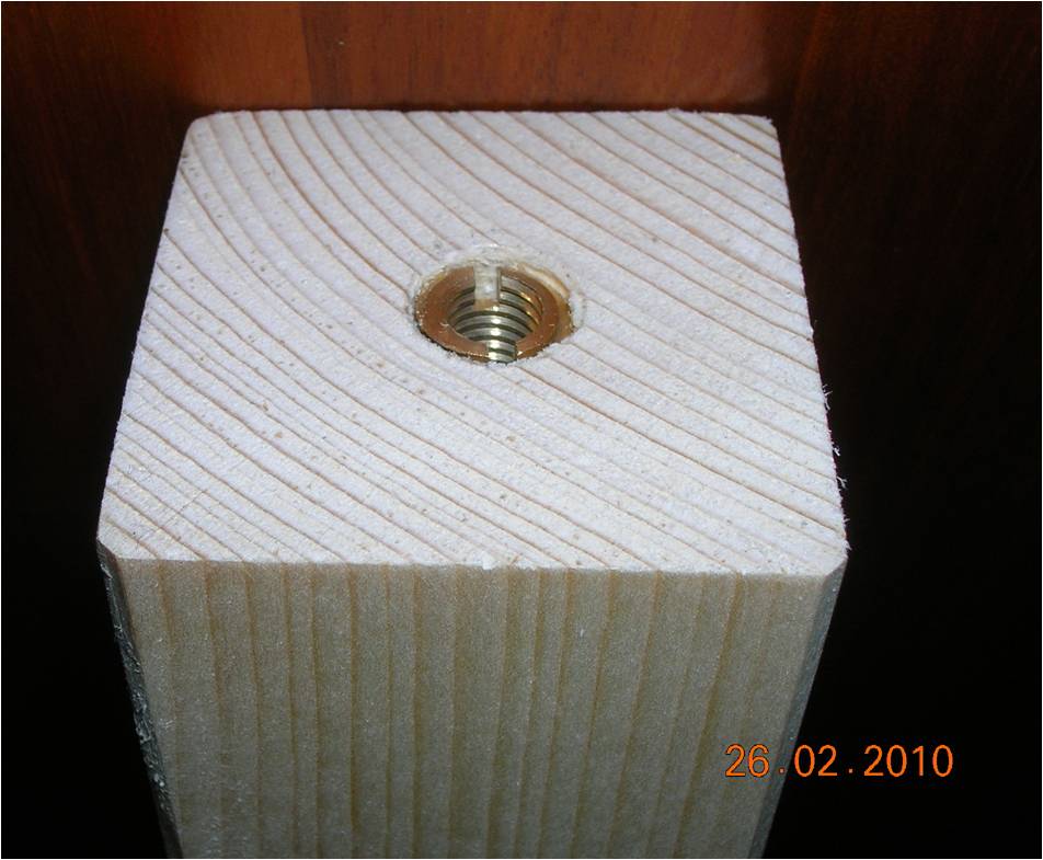

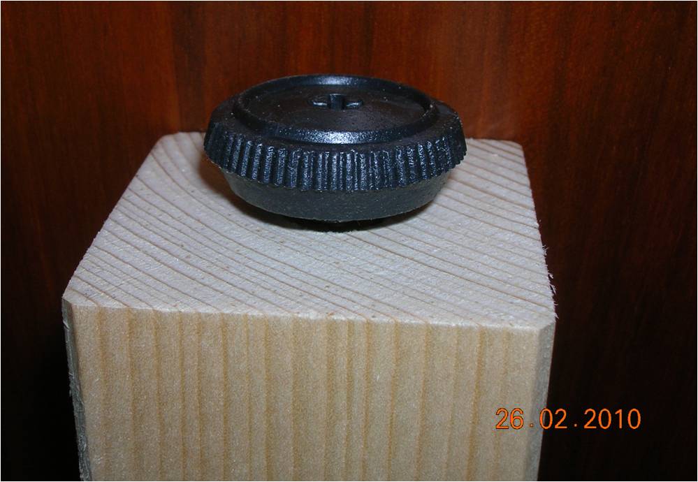

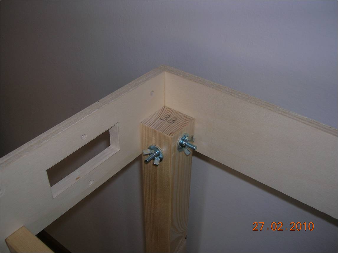

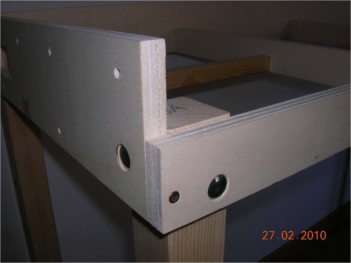

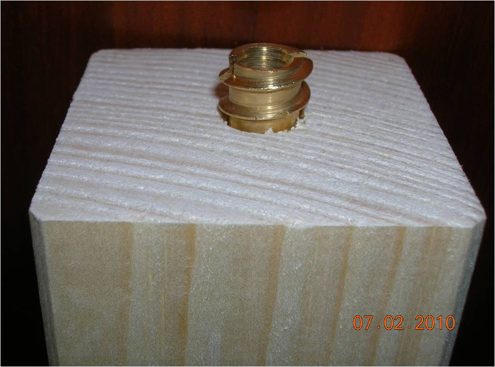

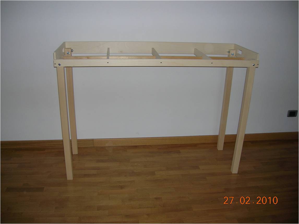

Ciao Umbriele,
un rinforzo con viti e piastre sicuramente renderà robusto l'insieme per il movimento.
Non conosco il fissaggio delle zampe al telaio ma, se fosse possibile o per sviluppi futuri,
ti suggerisco un modo alternativo che permette il montaggio di piedini o ruotine pivottanti.
Non dimenticare eventuali rinforzi diagonali tra le zampe.
Treno amaranto
