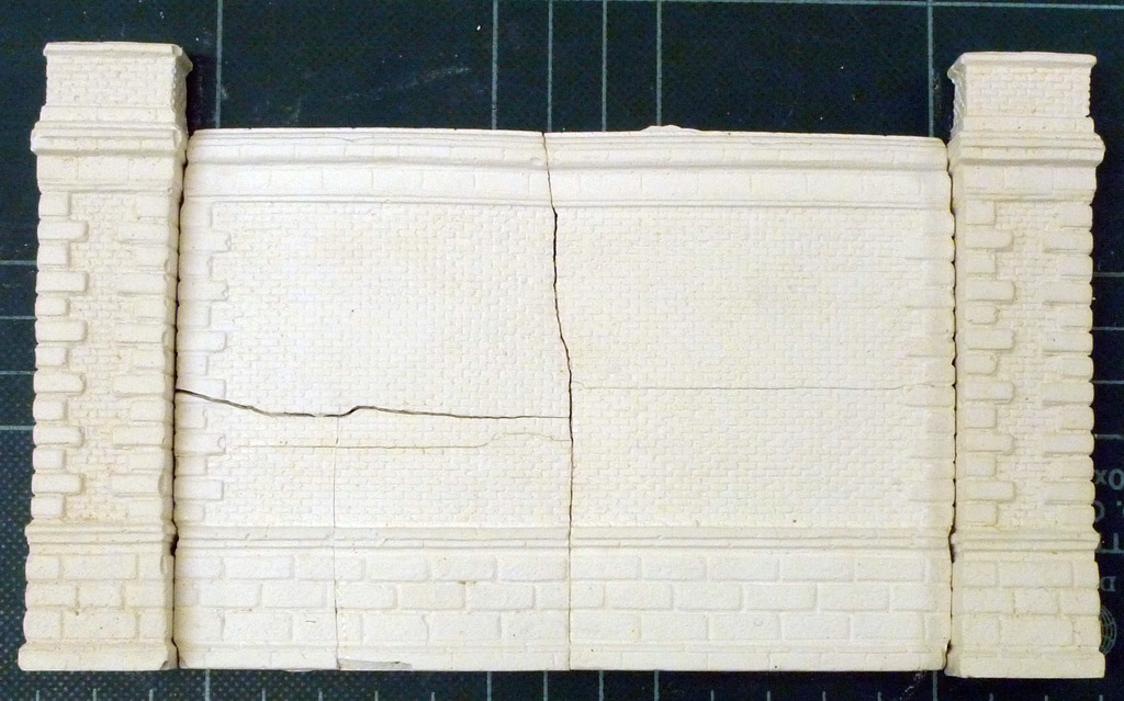

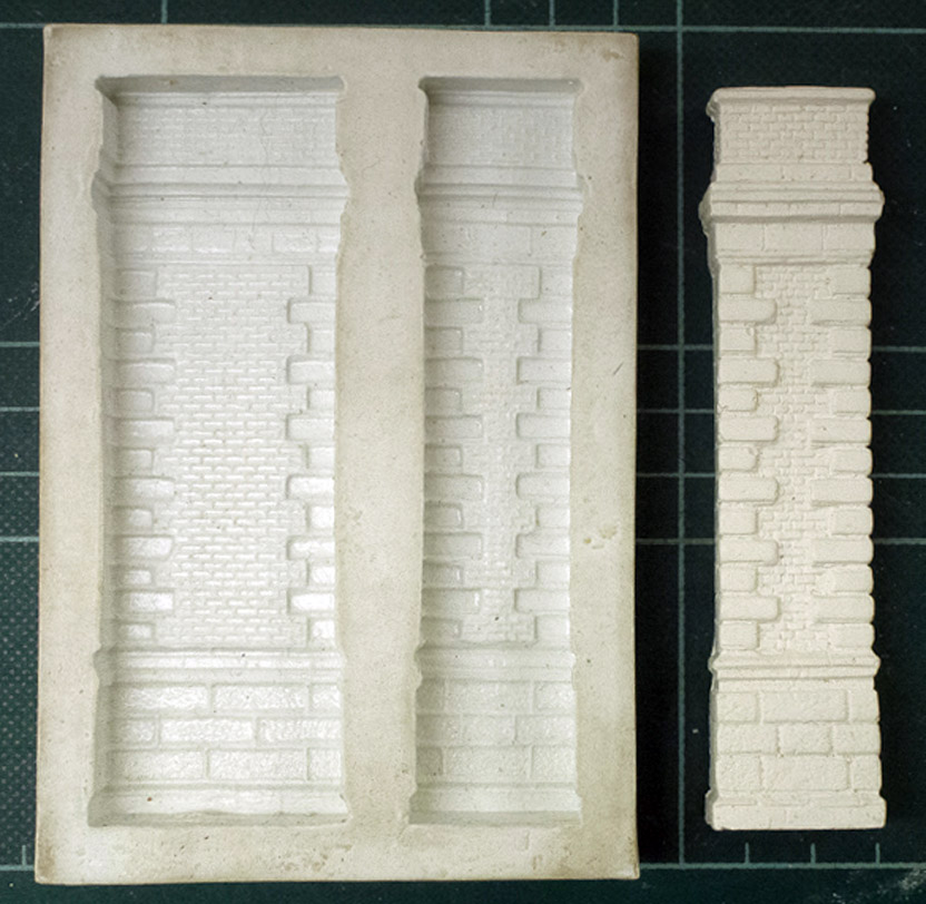

Questi manufatti come gli altri del plastico sono realizzati utilizzando le formine in gesso ricavate da colate su appositi stampi in gomma vedi come esempio....
download/file.php?id=74489
download/file.php?id=74490

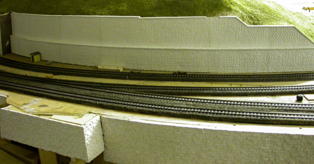

Quando ho costruito i muraglioni in curva (curva est) non mi sono preoccupato di documentare più di tanto il lavoro per cui ho soltanto poche foto della parte

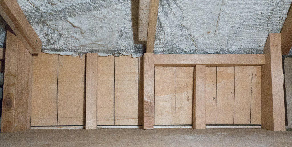

in vista e solo ora ho ripreso dall'interno della montagna il retro della stuttura lignea su cui dall'altro lato sono incollate le formine di gesso.
La struttura di supporto è di legno compensato di 6 mm e ad intervalli sono state praticate incisioni verticali tali da permettere la curvatura del tutto.
Tali incisionri sono state riempite di colla vinavil densa e a presa rapida per un primo fissaggio della curvatura.
Successivamente il tutto è stato consolidato con aggiunta di collante epossidico a 2 componenti.
il retro della struttura in legno visto dall'interno della montagna.
DSC00440-1-2.jpg [ 189.11 KiB | Osservato 9977 volte ]
Per un corretto posizionamento delle formine di gesso, queste sono messe ad asciugare su una superficie curvilinea rispecchiante la curvatura finale dei muraglioni.
Quando asciutte, previa spalmatura di colla vinavi, sono accostate le une alle altre cercando di far coincidere il più possibile gli incontri del pietrame che successivamente
possono essere ripresi e corretti con apporto di poco gesso e rifiniti con strumenti da incisione.
Nella foto sotto si notano le zone verticali di unione delle formine e sopratutto i segni dei ritocchi che spariscono con la stesura di colore.
DSCN0164-1-1.jpg [ 234.45 KiB | Osservato 9977 volte ]

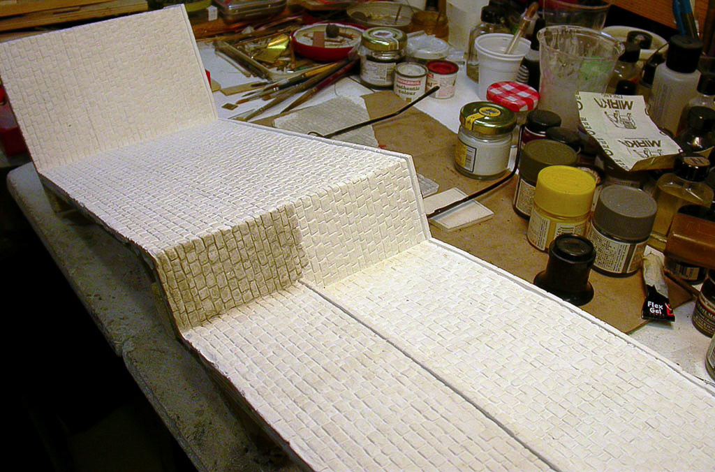

Il muraglione alto, corpo unico con il suo supporto ligneo, al banco per essere verniciato.
DSCN2505 w-1-1-2.jpg [ 224.83 KiB | Osservato 9977 volte ]

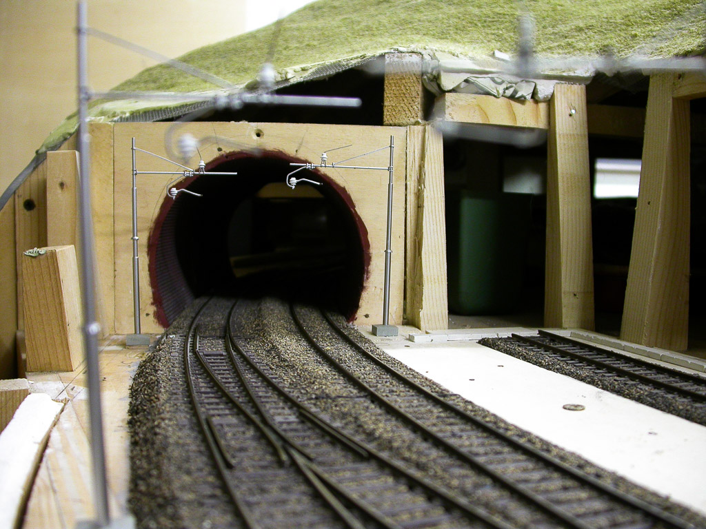

La galleria il cui portale sarà parte del muraglione alto.
DSCN2501-1-1.jpg [ 249.33 KiB | Osservato 9977 volte ]
I supporti verticali inclinati con andamento curvilineo dove andrà incollato il muraglione alto.
DSCN2502-1-1.jpg [ 217.36 KiB | Osservato 9977 volte ]
Veduta del portale galleria e di parte del muraglione alto.
DSC00444-1-2.jpg [ 229.43 KiB | Osservato 9977 volte ]
Purtroppo non ho foto di work in progress dei muraglioni bassi che sostengono la linea ferroviaria ma il procedimento è lo stesso del muraglione alto,
solo che sono due pezzi con posizionamento nel mezzo della piattaforma che sostiene il casello.
Spero di essere stato esauriente....altrimenti avvisa.
beppe sartori
