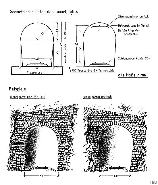

innanzi tutto complimenti per le tue realizzazioni "artigianali" anche se non mastico FS.
Io faccio solo metrico e i tuoi pali vintage Rhb sono bellissimi e perfetti (ricordano i vecchi Ferro Suisse..) :D :D
Ho deciso di intervenire con riluttanza vuoi perchè ho scoperto solo adesso la discussione con i lavori già praticamente fatti e con la paura che tu non la preda bene questa critica-suggerimento :(
Parliamo della galleria Rhb completamente errata nelle dimensioni e del suo posizionamento.
Queste sono le misure in scala Hom
gallerie dfb rhb.gif [ 45.03 KiB | Osservato 8498 volte ]
Io rifarei il portale posizionandolo sopra l'attacco degli scambi che è il punto più stretto con la forma di quello DFB con il muro-portale obliquo che ti darebbe più verde a scapito del grande muro e non sarebbe più "fuso" con lo stesso.
Ci sarebbe da parlare della forma interna....
Se ti interessa sono qua.
Paolo

Grazie dei commenti. Sapevo di non aver fatto un portale corretto, quindi la tua nota non mi sorprende. Allo stato attuale delle cose, non posso spostare il portale sopra i deviatoi per motivi di incastro con altri oggetti (tutte le gallerie sono asportabili) e perché non voglio coprire quei deviatoi tillig, che, a mio parere, sono un poco delicati.
Posso invece riprendere la forma esterna del portale facendolo rassomigliare ai disegni che hai gentilmente postato. Considera inoltre che dentro la galleria il binario è in curva, quindi dovrò scendere a compromessi per quanto riguarda la larghezza dell'imbocco.
Cosa intendi a proposito dell'interno della galleria?

visto che non è possibile spostare gli elementi butto lì un'idea.
Perchè non fare una galleria di tipo stradale con la volta dritta a mensola in cemento armato che da una parte è attaccata al muro e dall'altra poggia su un pilone di cemento tipo traforo della Furka o Vareina? Saresti libero di avere la larghezza e l'altezza che vuoi.
Per quanto riguarda le dimensioni interne come giustamente hai notato, dopo aver fatto varie sagome e averle sempre posizionate in curva, io ho sempre tenuto la larghezza base leggermente a ferro di cavallo con mm 1,5 per parte e l'altezza + 5 mm primo perchè con lo strisciante così - giustamente - basso avevo il terrore che si incastrasse secondo per aver minore distanza tra il portale e il primo pilone con l'altezza di servizio della linea di contatto. Per questo motivo costruivo 2 pali con le mensole ad altezze diverse.
Però più ci penso a quel portale in cemento... :D :D :D
Paolo

Onestamente non capisco il messaggio che vuoi mandarmi: si tratta di rendere la galleria più fedele all'originale DFB? Sono d'accordo con te e posso valutare un rifacimento o un adattamento.
Oppure mi consigli di applicare una struttura in cemento armato a protezione dell'ingresso in galleria (come.il Vereina) per questioni sceniche? Quest'ultima soluzione l'avevo già presa in considerazione e non mi fa impazzire. Questo perché la stazione è già corta di suo e non vorrei "affollarla".
Grazie comunque del tuo interessamento.

si tratterebbe di fare un imbocco nuovo in cemento armato al solo scopo scenografico. Convengo con te che è "orrendo" per chi conosce le retiche ma visto che il portale in pietra è posizionato sugli aghi dello scambio, la base della galleria sarà di almeno 6 cm con una vola di 6 cm con 3 cm di raggio. Quello che mi chiedevo se era meglio una grossa galleria (quasi un H0) attaccata innaturalmente ad un muro dove passa un piccolo treno oppure un "orrendo" portale in cemento svincolato dalle misure nella realtà... A questo punto potresti solamente abbassare la volta, rotonda e non schiacciata come ora, della galleria in 1,5 cm (che tu hai a quota cavo sorreggi linea di contatto altezza palo) abbassare le due mensole del palo fuori galleria e usare la catenaria quella che ha una estremità aperta che si usa sui tronchini e sul tratto che scende per infilarsi dentro la galleria (183 o 184 di Sommerfeldt).
Non sarà un gran lavoro e credo che il risultato sarà buono :D .
Paolo

Adesso ho capito meglio. Tenterò (non adesso, più avanti) di rifare l'imbocco della galleria secondo dimensioni DFB e vedrò come viene. Se proprio proprio viene una scovazza (ndt: immondizia) allora prenderò in considerazione la seconda ipotesi che mi hai gentilmente proposto.
Ti ringrazio ancora (ma mi riservo il diritto di chiederti consiglio più avanti)

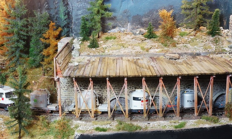

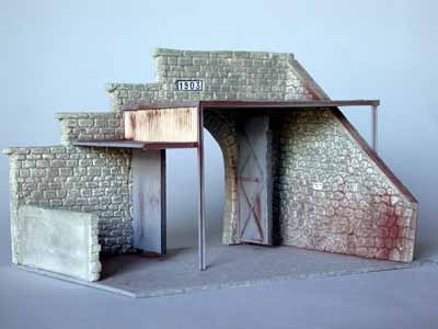

E' un peccato che non puoi spostare la galleria perchè sarebbe bello realizzare all'uscita del portale una galleria paravalanghe o chiusa per la neve di stravento o aperta ripara sassi. Sul tratto Goschenen Andermatt è pieno di queste "tettoie" (youtube cab ride).
Sul mio plastico Furka-DFB ne avevo realizzate velocemente 2 aperte a 4 e 6 pali con materiale Evergrenn. E' proprio un bel vedere il treno che esce dal portale e passa sotto la tettoia. E' un accessorio che non ho mai visto su nessun plastico.
Questo ti permetterebbe di spezzare visivamente l'imponenza del muro, non ti creerebbe problemi per il filo di contatto e forse, dico forse, di tenere tutto com'è ora tanto l'eccessiva altezza del portale verrebbe coperto dallo spiovente della tettoia.
Paolo

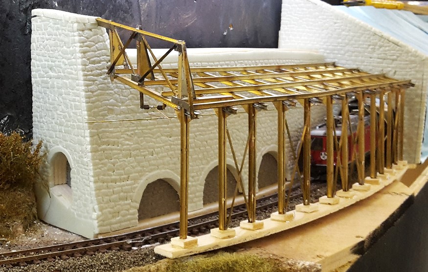

Eh no però così non si fa! :lol:
Cos'è sta cosa bellissima in ottone? Una protezione paravalanghe aperta? Mi dai un riferimento di un prototipo reale?

Tepiace ehhh? :D :D :D
E' la Rugnux Galerie realizzata da http://www.art-and-web.ch/blog/ http://www.albulabahn.ch/rugnux-galerie
Lui è un'artigiano svizzero che realizza dei pali catenaria incredibili in ottone e da lui trovi tutto quello che serve per gli amanti dei minimi particolari. Tu lo chiami, gli dici che stai realizzando la stazione Y e lui ti realizza tutti i pali riproducenti perfettamente quelli in loco. Fatti un giro sul suo mega plastico Rhb-Bernina... Poi mi dirai.. :twisted: :evil:
Poi c'è https://www.albulamodell.ch/index.php?t ... buch2007-2
anche lui artigiano svizzero che ha riprodotto la stessa galleria. Sul suo sito https://www.swissmodelrail.ch/shop/inde ... w_products trovi tantissime cose ed accessori interessanti per fabbricati Rhb e non sopratutto le sue fantastiche grondaie in metallo, frangineve da tetto in metallo ecc. e tanti altri elementi d'arredo. Una chicca. Le grondaie, quando ti arrivano, sono sistemate su una lastrina di legno fresato che riproduce le perline da applicare sotto il tetto nella parte a vista :D :D

Paolo, grazie dei link. Li conoscevo già ma me li vado a rivedere con piacere.
Però io non sono uno che acquista questo genere di accessori (da gioielleria...diciamo le cose come stanno). Siccome mi sono montato tutti i pali della stazione, credo di essere in grado di valutane una autocostruzione, anch'essa in ottone e legno.
Stamattina ho cercato slavinengalerie e steinschlaggalerie RhB e non ho trovato disegni. Se non trovo niente vado ad occhio ma se per caso avessi un disegnino saresti molto gentile...
