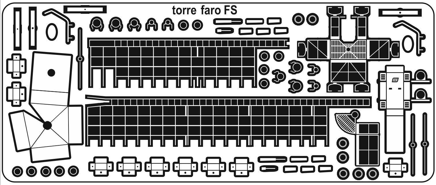

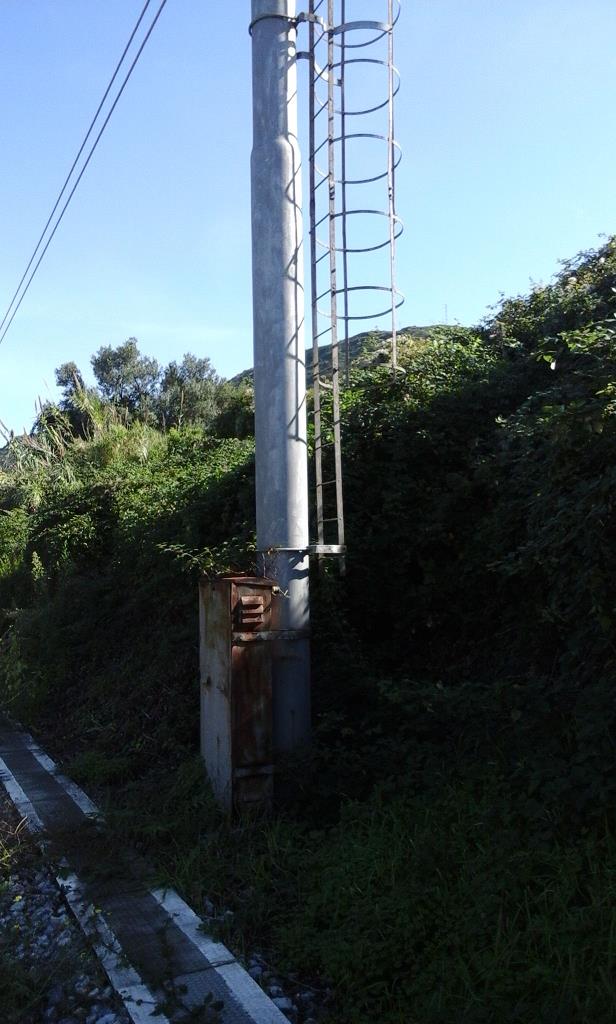

 Oggetto del messaggio: COME FARE: Torre Faro FS fotoincisa.
MessaggioInviato: lunedì 9 novembre 2015, 8:04

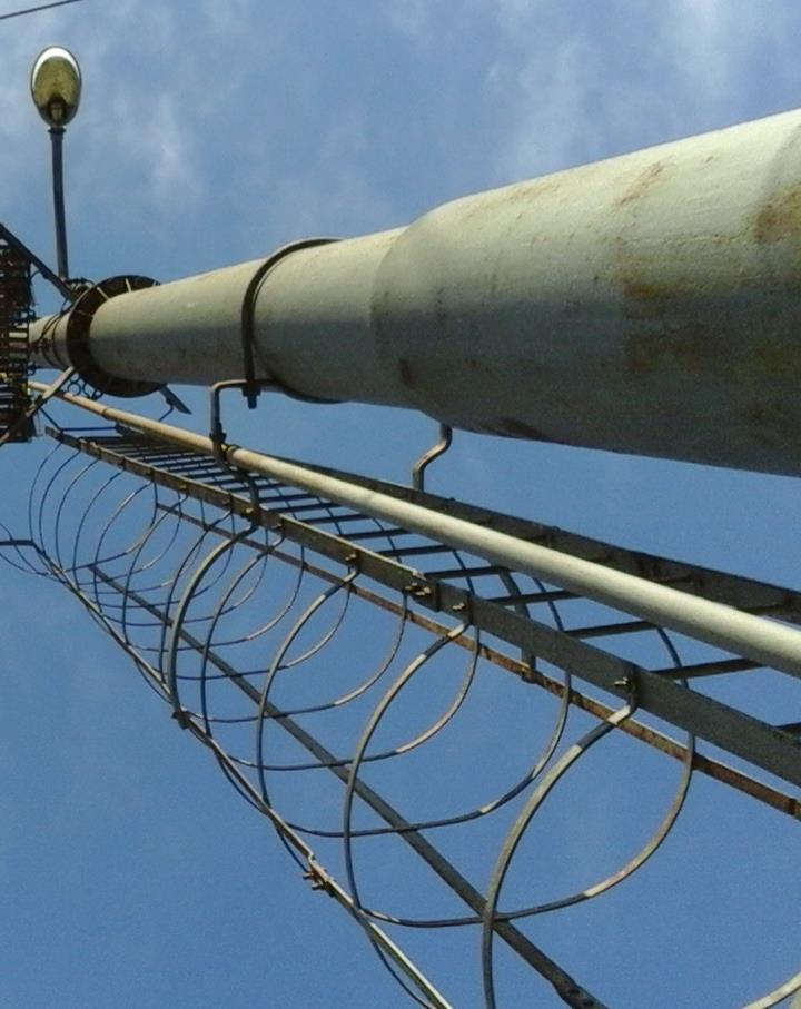

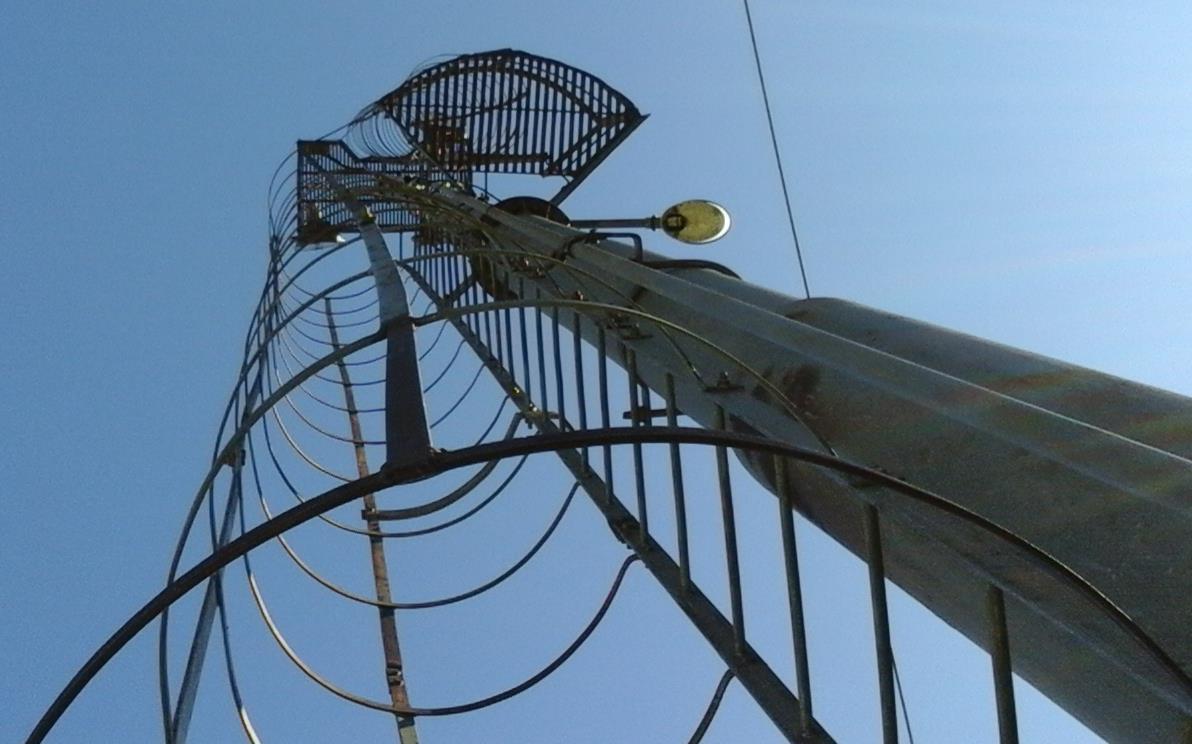

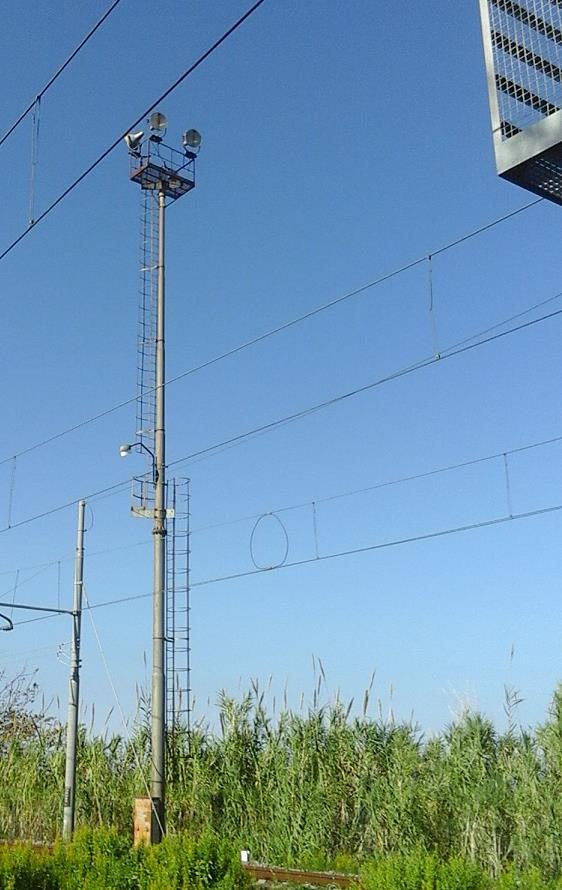

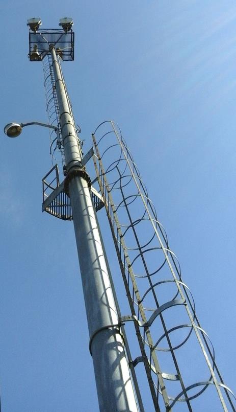

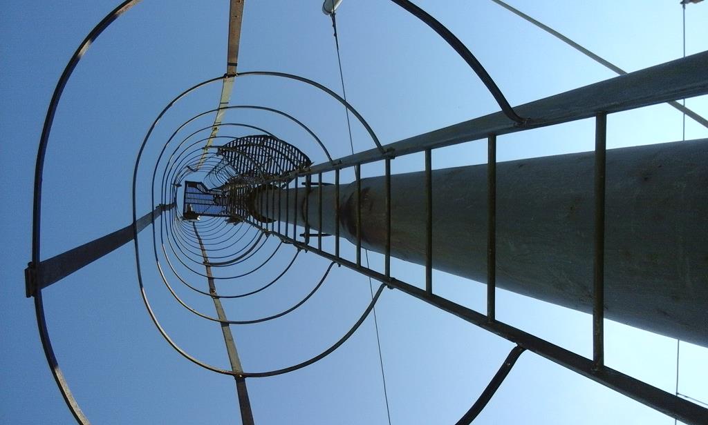

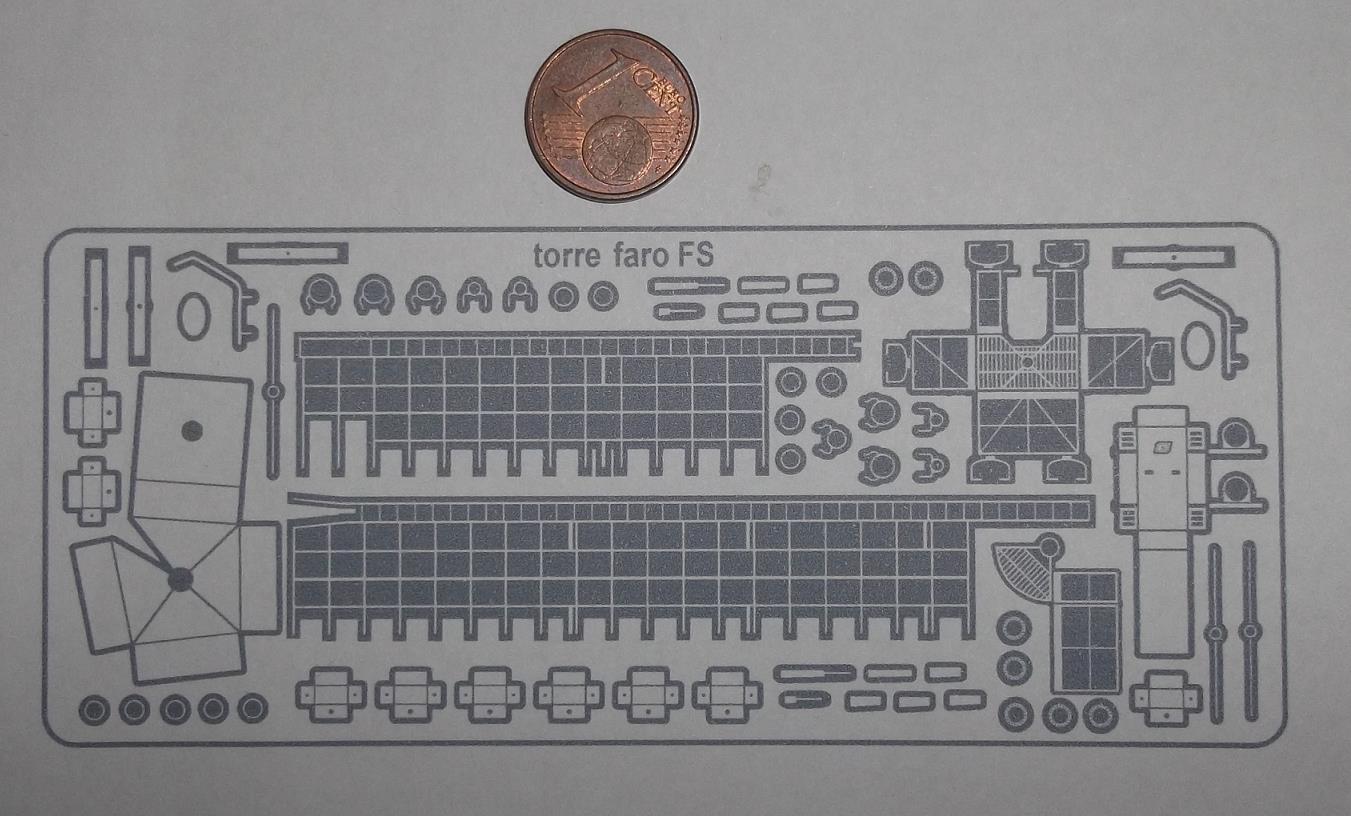

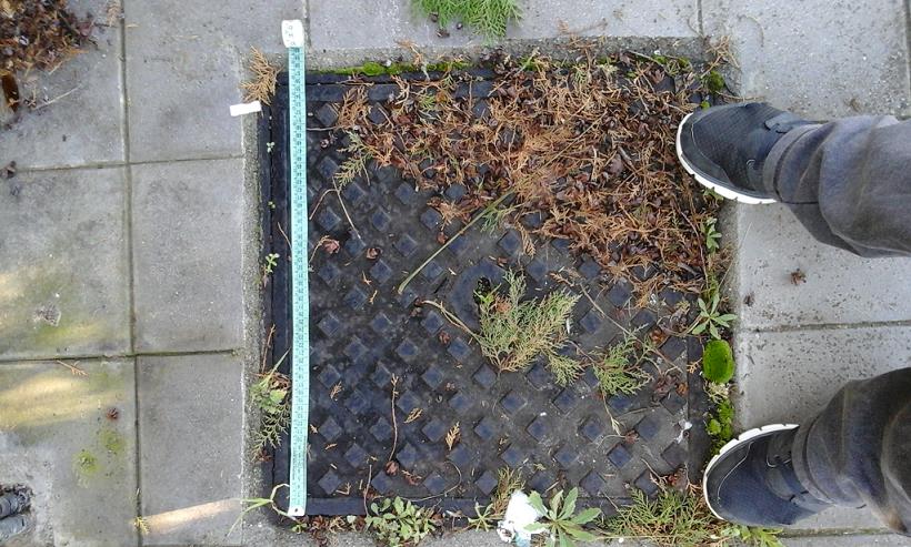

Dopo vari sopralluoghi, dopo centinaia di fotografie fatte ai particolari e dopo aver misurato tutto ciò che potevo misurare, ho "partorito" :lol: questo oggettino in SCALA N.Ho cercato di non omettere nulla.Ho inserito pure il lampioncino intermedio e le varie staffe e anelli presenti su tutti i tubolari.Ce l'ho messa tutta per tentare di creare una torre faro il più possibile fedele all'originale. Ho riprodotto anche la scatola elettrica posizionata alla base.
Non vedo l'ora che mi arrivi la lastrina, sono curioso di vedere come sarà montata :)
PS: Devo ancora "aggiustare" l'offset di alcuni pezzi :oops:
torre faro fs.JPG [ 176.47 KiB | Osservato 6501 volte ]

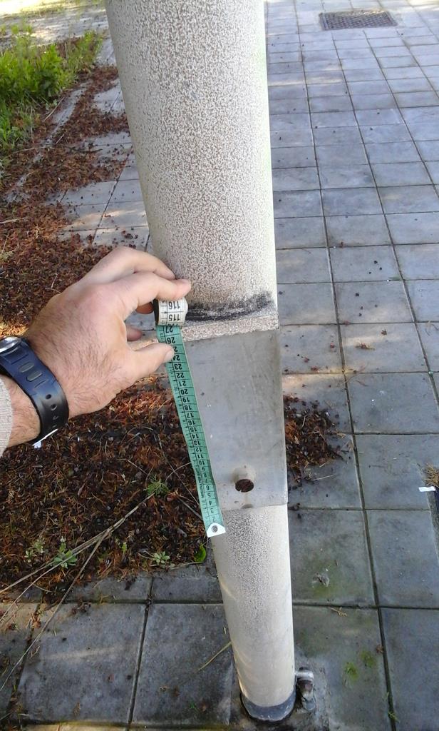

Dopo nuovi sopralluoghi, ho aggiunto e perfezionato alcuni particolari :)

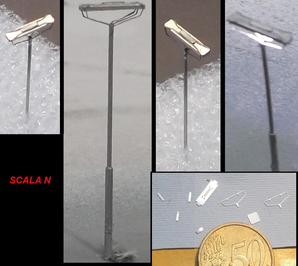

Ecco montato il primo :wink:

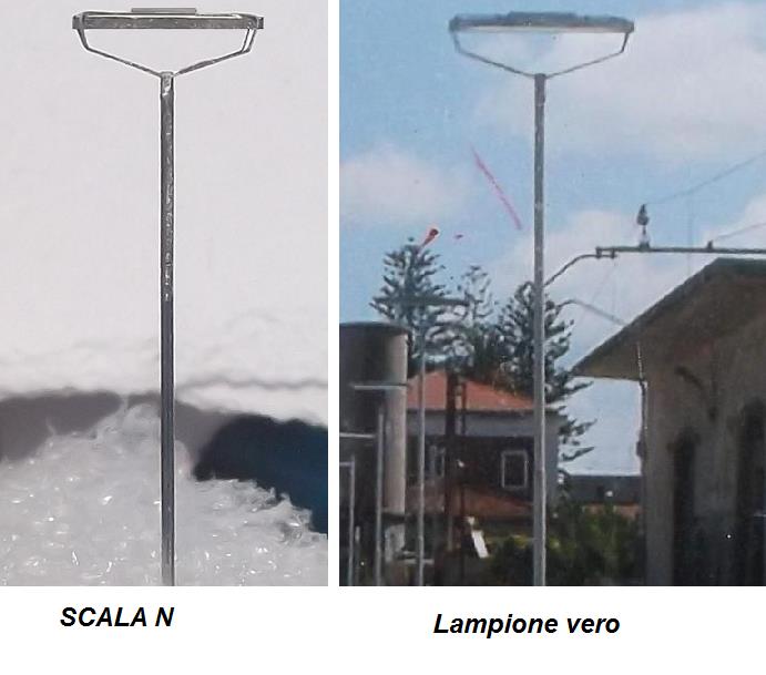

 Oggetto del messaggio: Re: COME FARE:Lampioncino a cetra FS fotoinciso(nuova avvent
MessaggioInviato: martedì 22 dicembre 2015, 19:04
Ora il problema è trovare i tubetti del giusto diametro....
confronti.JPG [ 39.08 KiB | Osservato 6147 volte ]

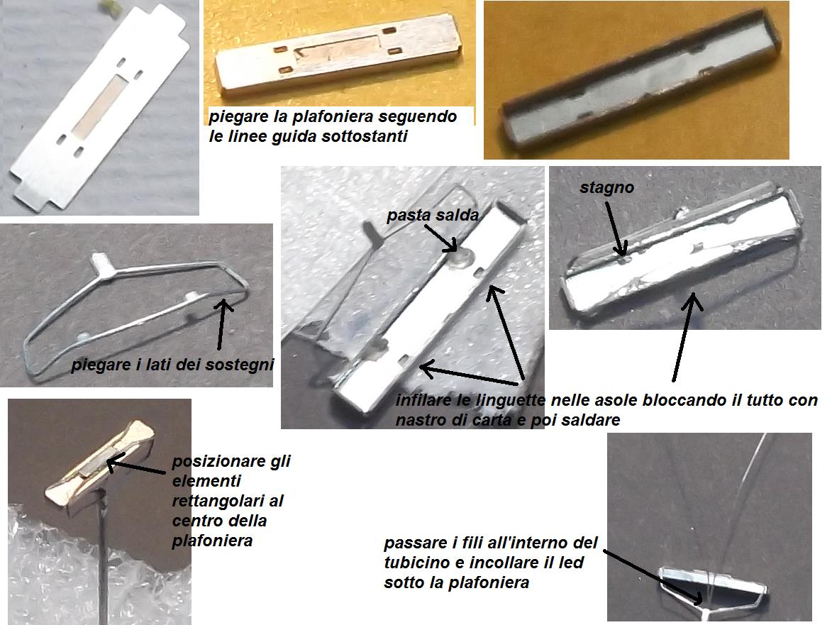

MessaggioInviato: martedì 22 dicembre 2015, 22:41
Ecco come si monta il lampioncino :)
montaggio.JPG [ 137.98 KiB | Osservato 6120 volte ]

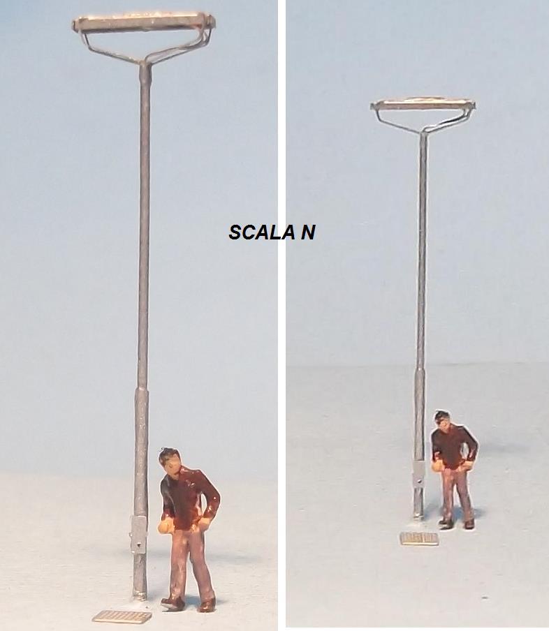

MessaggioInviato: mercoledì 23 dicembre 2015, 7:48
Ne ho montato un'altro.Questo mi è venuto meglio.Riducendo lo spessore del palo, sembra quasi un modello in scala H0....Che ne dite? :)
cetra definitivo.JPG [ 41.27 KiB | Osservato 6105 volte ]

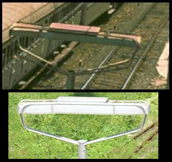

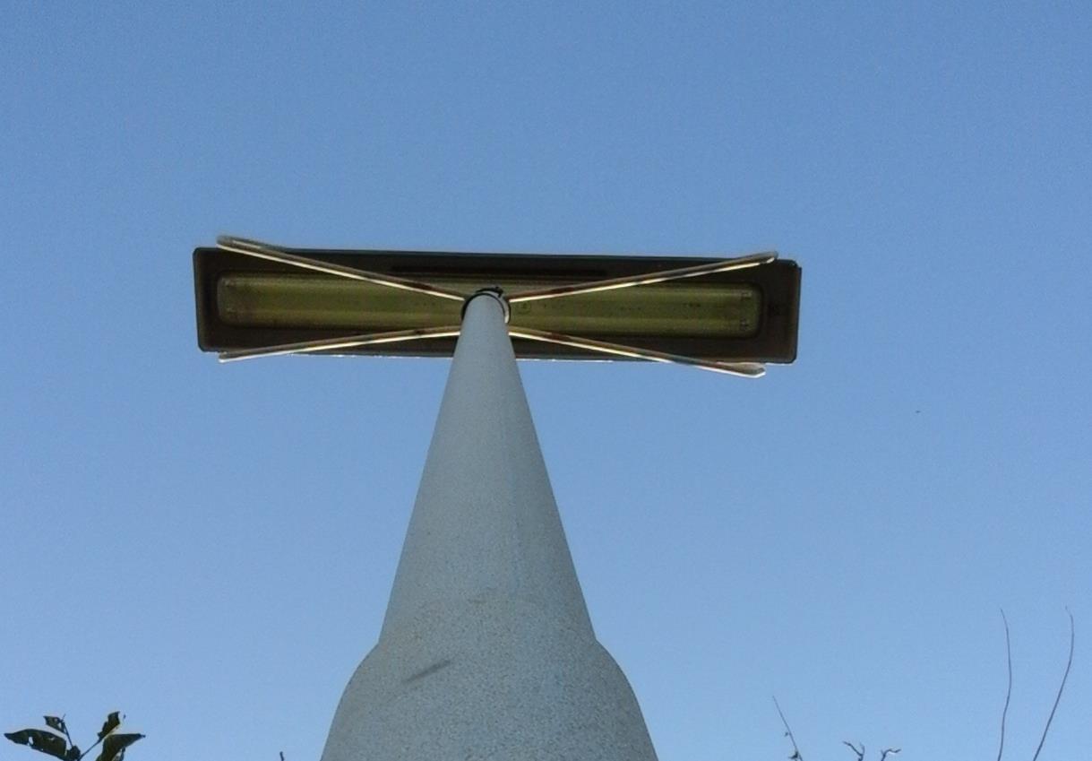

Particolare della plafoniera di un vero lampione FS visto dall'alto. :)

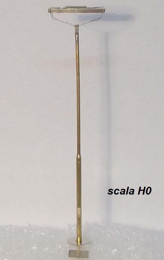

 Oggetto del messaggio: Lampione a cetra SCALA H0 fotoinciso.
MessaggioInviato: giovedì 24 dicembre 2015, 16:50

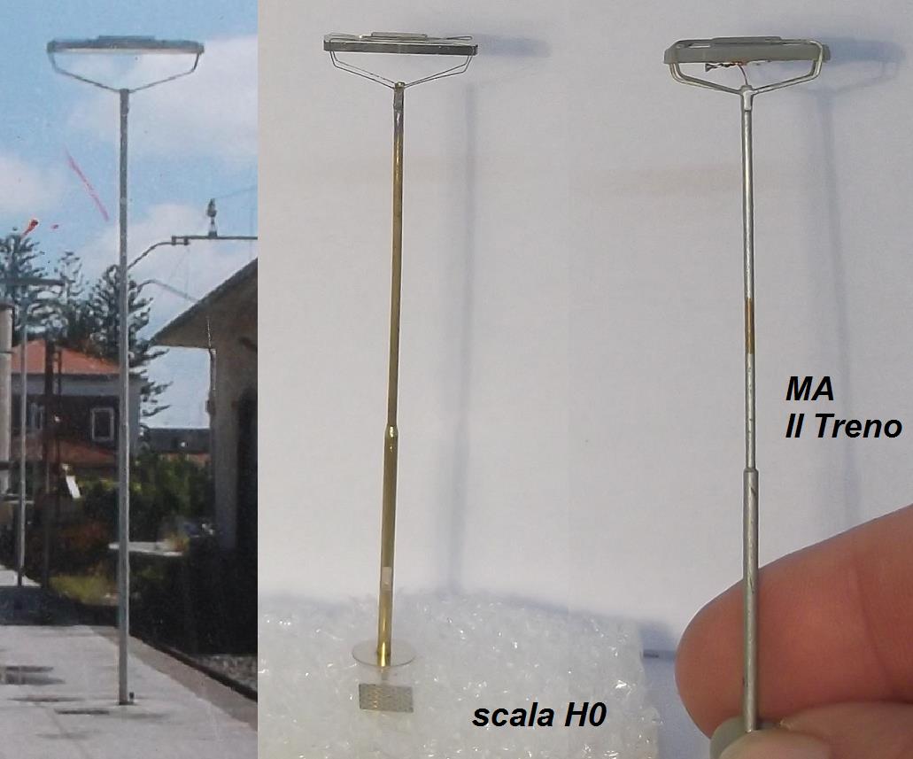

Come avrete capito, in questo periodo mi sto divertendo con le fotoincisioni...
Ho fatto anche il lampione a cetra in scala H0.
PS: Il confronto con il bel lampione a cetra prodotto da Mai Il Treno, non vuol essere un atto di vanità, ma serve solo a dimostrare che il lavoro fatto è tutta farina del mio sacco e non come alcuni pensano che io stia copiando spudoratamente articoli già ridotti in scala.
cetra h0.JPG [ 53.43 KiB | Osservato 6177 volte ]
cetra3.JPG [ 94.22 KiB | Osservato 6177 volte ]

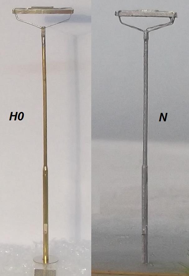

Grazie mille!!! :)
Confronto tra scala H0 e N...
