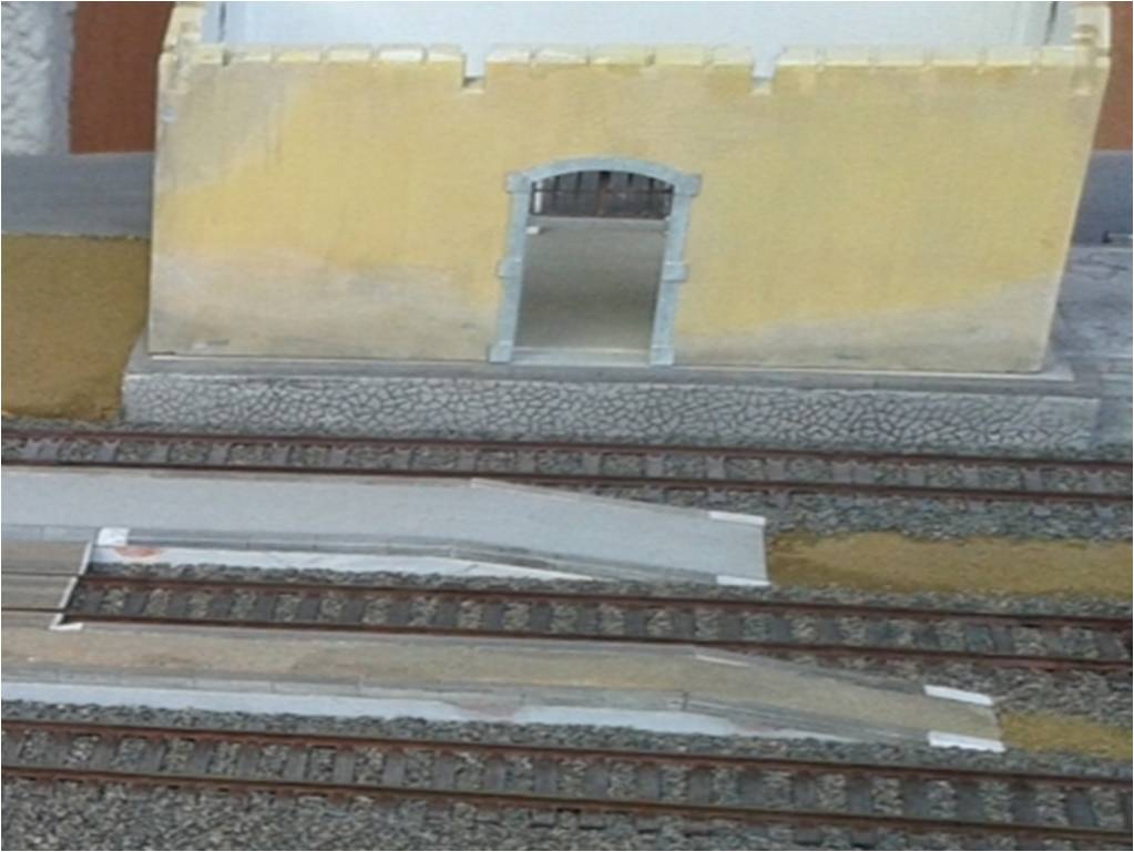

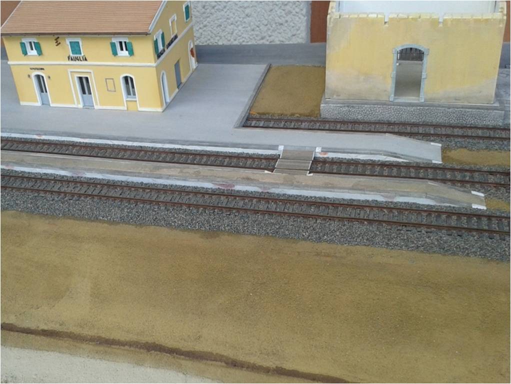

Oggi ho fatto delle prove, che dite?

L'unica cosa di cui non sono soddisfatta, è che non riesco a far risaltare le fughe delle cordonate esterne [DISAPPOINTED FACE][DISAPPOINTED FACE]
 Oggetto del messaggio: Re: IDEE & PROGETTI: Stazione di testa con piccolo scalo
MessaggioInviato: venerdì 4 dicembre 2015, 20:56
Messaggi: 1026
Potresti fare una patinatura con colori ad olio nero o marrone scuro, diluiti in acquaragia o l'apposito thinner della Mig.
Colori molto diluiti, quasi trasparenti.
Avevo già provato ma con scarsi risultati, scivola troppo sul forex, non aggrappa
MessaggioInviato: venerdì 4 dicembre 2015, 23:24
Messaggi: 1026
Io prima do una passata di trasparente opaco, comunque le fughe te le deve evidenziare comunque.
Se visioni il Topic delle Fonderie Ilva, puoi vedere questo tipo di patinatura su tutti gli edifici o muretti vari.
MessaggioInviato: sabato 5 dicembre 2015, 0:37
Messaggi: 5088
Quando è capitato a me ho fatto un po' di tempera nera moltissimo diluita, con uno spruzzo di spray per la pulizia dei vetri, sapone trasparente.
poi con un pennellino n° 0 o 1 ho fatto scorrere una goccia di colore nelle fughe, ripetendo fino a che non ho raggiunto il risultato.
Nel mio caso le fughe erano tagliate, non solo incise.
