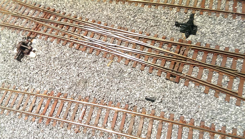

lo stesso visto dall'alto
20160730_134311.jpg [ 40.26 KiB | Osservato 6699 volte ]

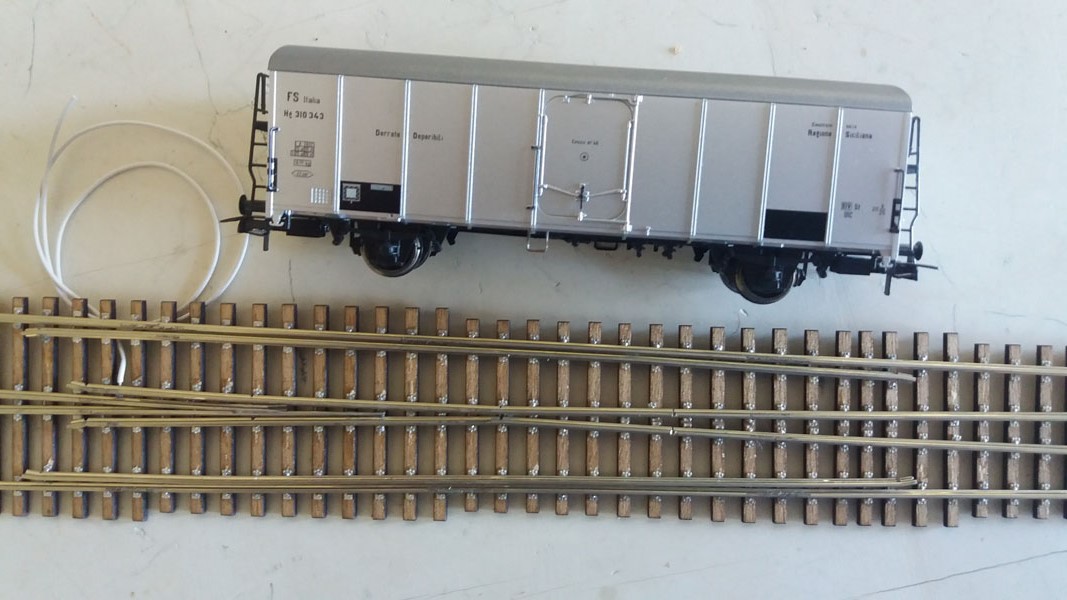

il carro frigo sul cuore
20160730_134238.jpg [ 54.05 KiB | Osservato 6699 volte ]

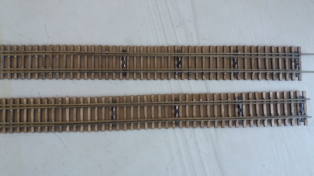

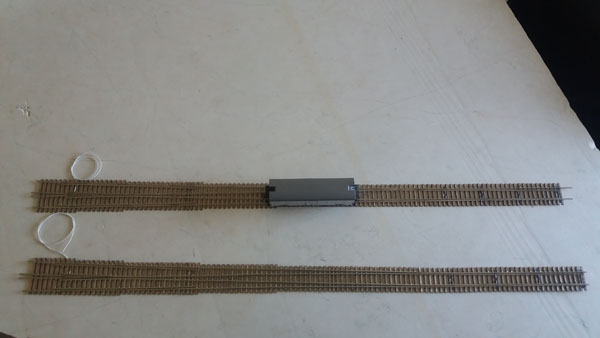

lunghezze carro e cuore a confronto
20160730_150004.jpg [ 161.66 KiB | Osservato 6698 volte ]

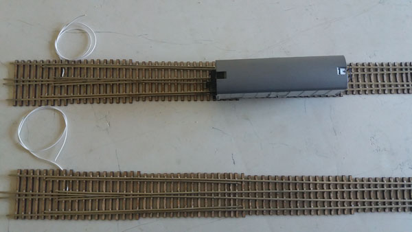

gli aghi che vedete andare "per fatti loro" non essendo ancora vincolati
20160730_150204.jpg [ 148.55 KiB | Osservato 6703 volte ]

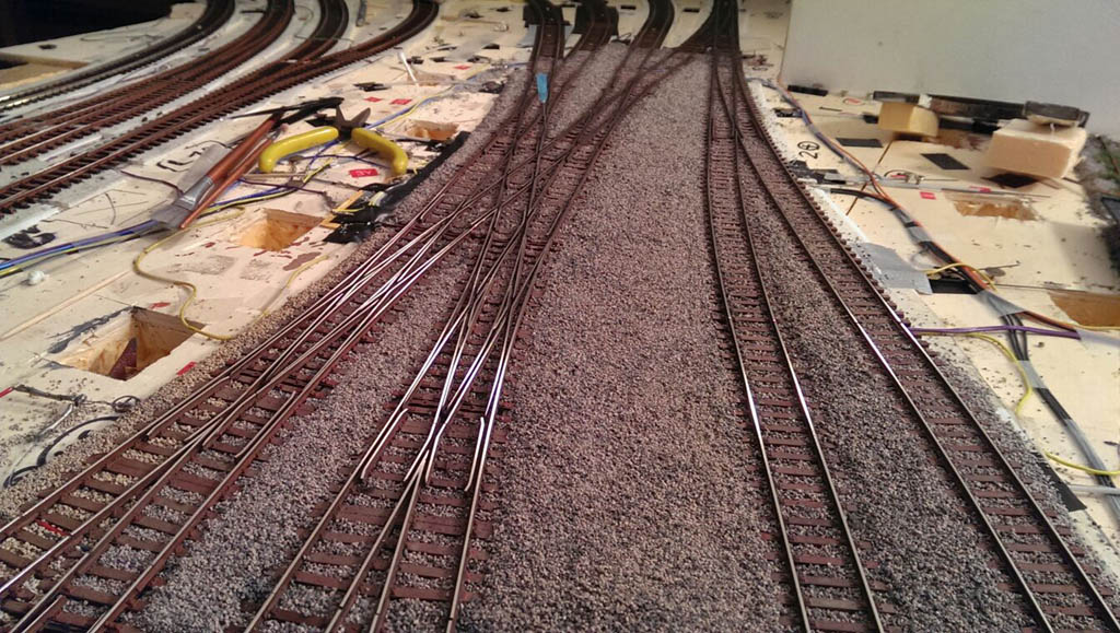

A mio avviso con gli scambi di Paolo, alla fine non si occupa molto più spazio di quanto non se ne occuperebbe usando i Roco da 10° oppure i Tillig Elite; anzi lo spazio lo si recupera alla grande.
Tanto per cominciare, il suo scambio inglese non è poi così lungo nonostante l'angolo di 6°.
Il trucco (ed è un pò quello che fece il mitico John Allen) sta nell'"incastrare" tra loro le parti finali ed iniziali di ogni scambio...è questo che avviene negli scambi veri nelle stazioni, nonostante i raggi di deviata piuttosto blandi.
Questo concetto era stato ripreso dalla Rivarossi coi binari NEM 120: peccato che i cuori non fossero polarizzati, che le lame fossero di scarsa qualità e che l'angolo fosse sui 9,5°. Ma l'iniziativa era davvero lodevole, a mio avviso.
Se avessi conosciuto Paolo prima, non mi sarei rivolto a Weller (in Germania) ma direttamente a lui per l'armamento del mio plastico, visto che sono letteralmente ossessionato dai binari e dagli scambi super realistici.
Tuttavia, quando cominciai i lavori, qualche anno fa, non esistevano neanche i prodotti Weinert in codice 75, gli unici prodotti industriali che si avvicinino un pò alla qualità di Paolo. Per il mio prossimo plastico infatti ricorrerò proprio ai suoi bellissimi prodotti.
Salutoni,
Pierfra
2.jpg [ 231.69 KiB | Osservato 6406 volte ]
1.jpg [ 195.83 KiB | Osservato 6406 volte ]

Perchè noi di quest'opera non s'è visto nulla? :shock:

quoto Bomby...anche a me piacerebbe sapere di più sul plastico di Pierfra...la prima foto (la "3.jpeg") è favolosa e mi ha dato diversi spunti per il mio!
