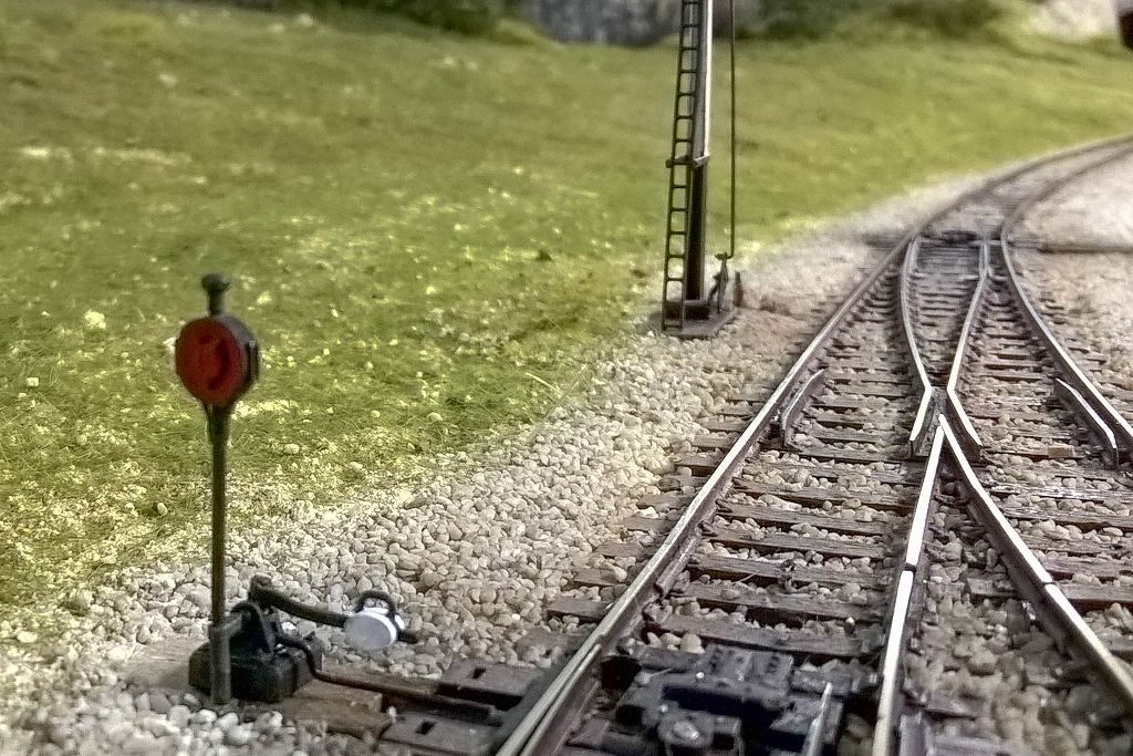

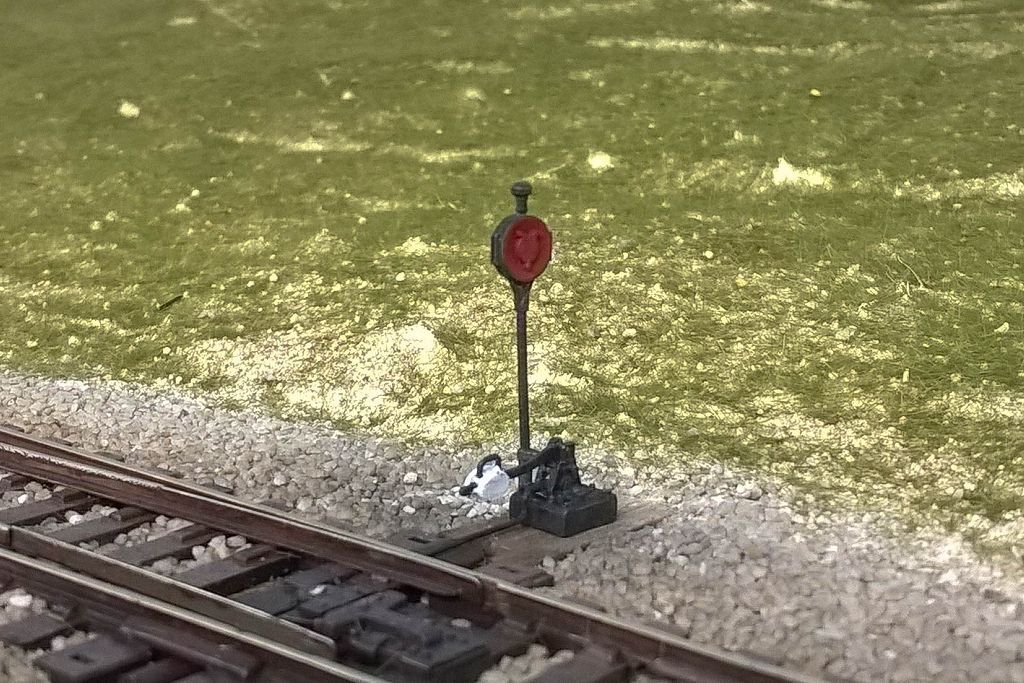

Grazie. Montato primo macaco con picchetto imperativo per binario tronco lato MM. Il picchetto ruota di 90° all'azionamento dello scambio come da 'regolamento'.
Aggiungo qualche foto.
Carlo

Superba realizzazione! Sempre secondo vostro standard.
file.jpg [ 185.15 KiB | Osservato 8112 volte ]
Chiedo chi produce il macaco e il dischetto (MFAL? mi sembrerebbe, esatto?).
Sono inoltre molto interessato/curioso di vedere, se possibile, come è stato realizzato il movimento sottoplancia.
Aggiungo solo una piccolissima osservazione i fori rettangolari per l'attacco del motore Peco a mio avviso andrebbero chiusi con in pò di stucco e colore.
grazie saluti e auguri
beppe sartori

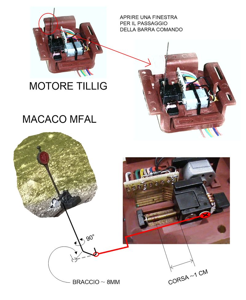

Auguri anche a te e grazie dei consigli. Appena posso, pubblico lo schema del meccanismo ed una foto dello stesso. Confermo che i macachi sono di MFAL ed il motore sottoplancia è un Tillig a cui è stata asportata una piccola sezione della scocca in plastica per aprire una finestrella laterale.

Allego schema azionamento macaco.
Buon Natale a tutti.
Carlo
