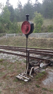

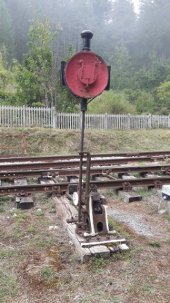

Questo è il picchetto con disco ancora presente a Campo di Giove, direzione Palena.
Saluti e auguri di buon anno nuovo.
picchetto di CdG 2.jpg [ 33.82 KiB | Osservato 8177 volte ]
picchetto con disco CdG.jpg [ 59.12 KiB | Osservato 8177 volte ]
