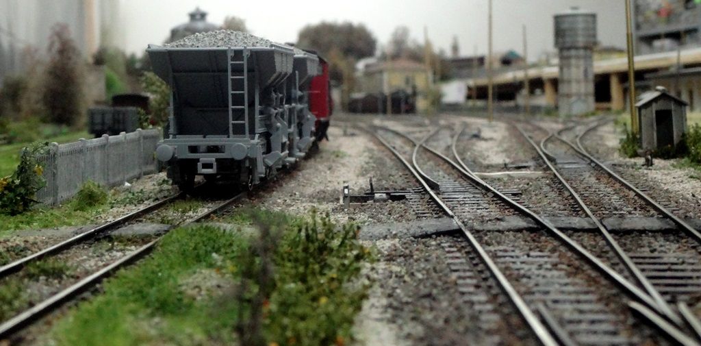

Arrivati i pali a completamento di quelli già in opera (comunque provvisori), presto si comincia con l'assemblaggio e la pittura...
Qualche altro scorcio dei lavori in corso.
Giuseppe
ps: sì, lo so, i pantografi della Tartaruga sono da sostituire :D

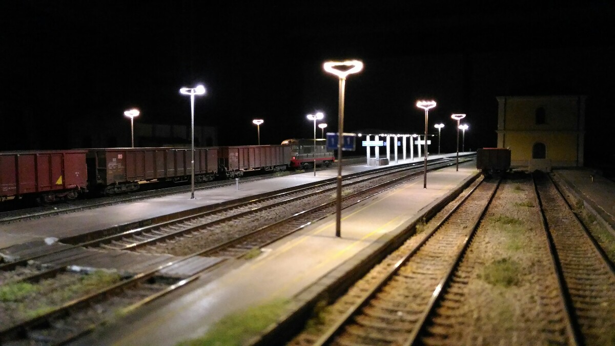

Critica costruttiva: oltre ai panto io farei qualcosa per i lampioni a cetra. Quelle basi tolgono molto al grande realismo dell'insieme.
Io li ho semplicemente fissati a colla.

Credo Ciro che le basi dei lampioni siano solo provvisori.....
Dubito che il "maestro" Giuseppe non lascerebbe mai quelle terribili basi...... :wink:

Credo (e spero) anch'io che i lampioni di Giuseppe siano ancora provvisori. Verooo? :D

Matteo, sei stato troppo magnanimo con me, ma c'è un doppio errore nella tua frase, :mrgreen: :il primo è l'uso improprio di "maestro", assunto suffragato dal fatto che se il caro Ciro non me lo avesse fatto notare avrei fatto una dabbenaggine colossale lasciando quelle basi... :roll: Per fortuna anche i lampioni sono cablati ma solo poggiati e quindi dovrebbe essere facile togliere le basi ;)
Grazie per le dritte :)
