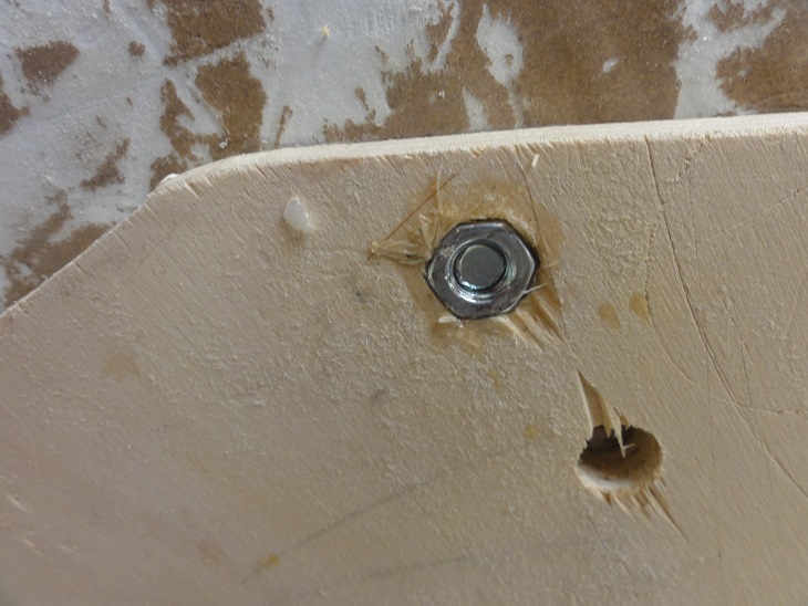

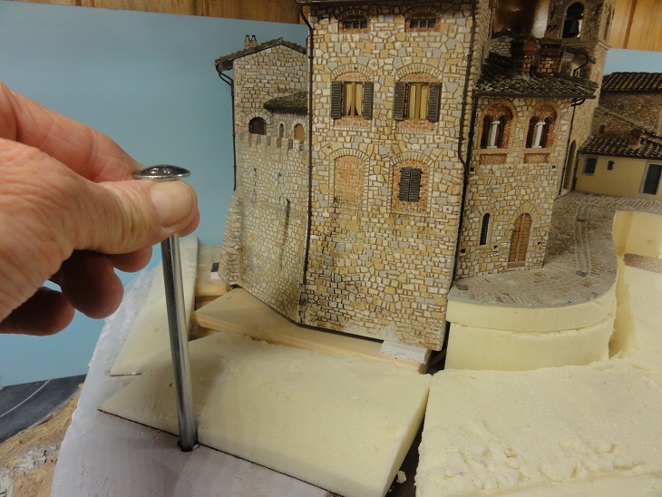

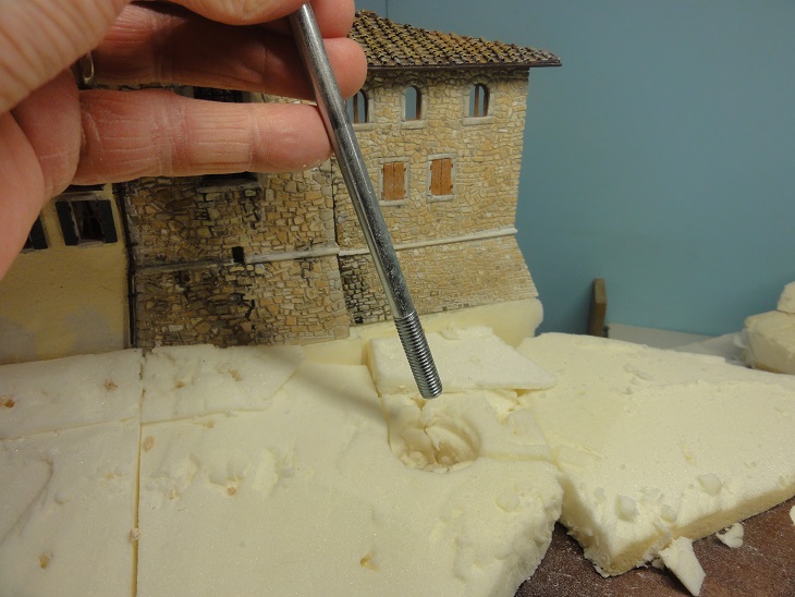

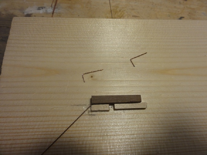

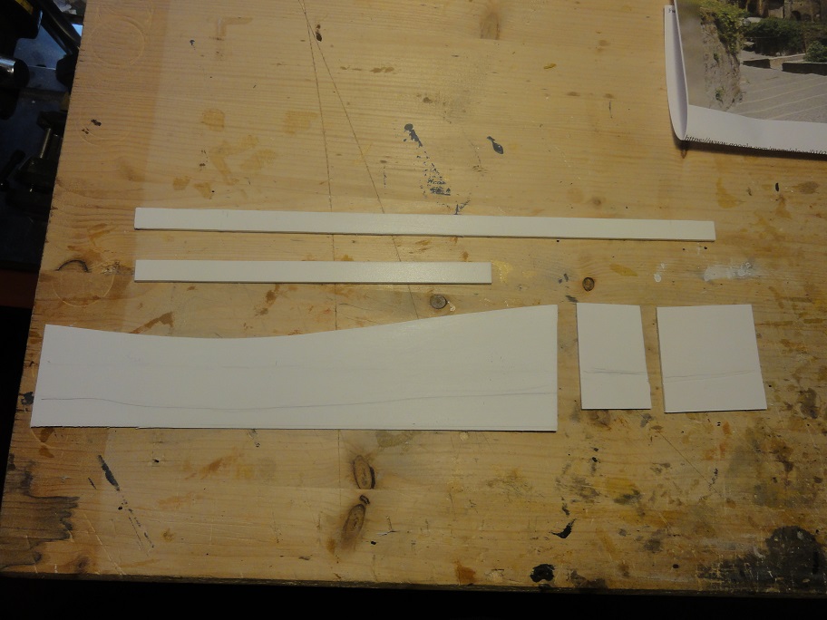

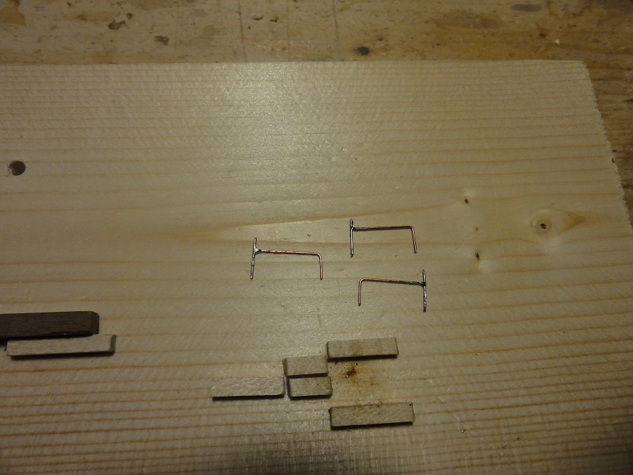

Per rimuovere la collinetta.

Ma dài … gli estrattori :)
Ok, per i fori che restano ..
su uno ci vedo bene un pozzo in pietra.
Sull'altro? ;)

Gli estrattori si sono resi necessari perché non è assolutamente possibile intervenire dall'interno della collinetta.
Per quello che potrebbe nascere sopra ancora non riesco ad immaginare niente.

Maestro chiedo scusa, come mai questo sistema e non un semplice incastro?

Anche un incastro avrebbe bisogno di un paio di zone che permettano di imbracare da sotto la collina ed alzarla per disinserirla dalla sede.
Poi dovrebbero essere nascoste anche queste zone con qualche strattagemma!
Con i due estrattori rimangono solo due forellini facilmente nascondibili.

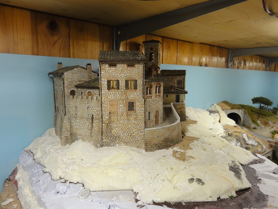

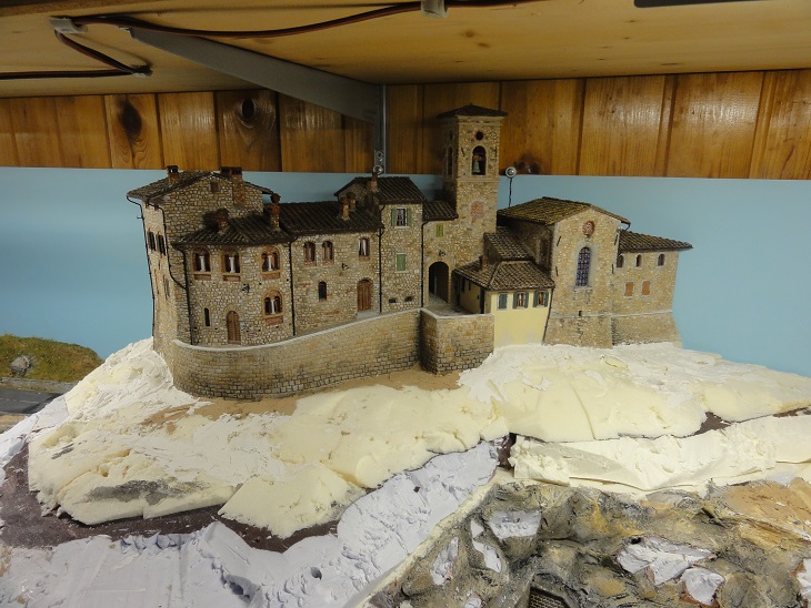

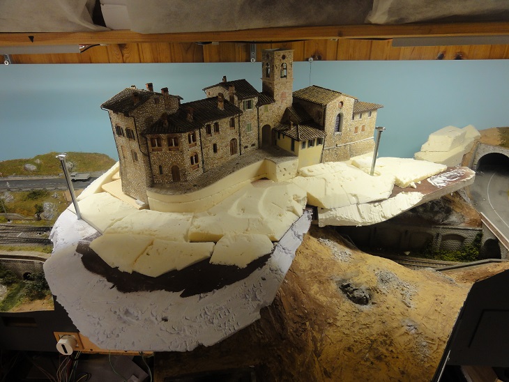

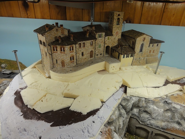

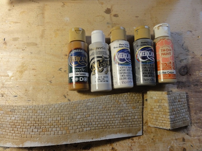

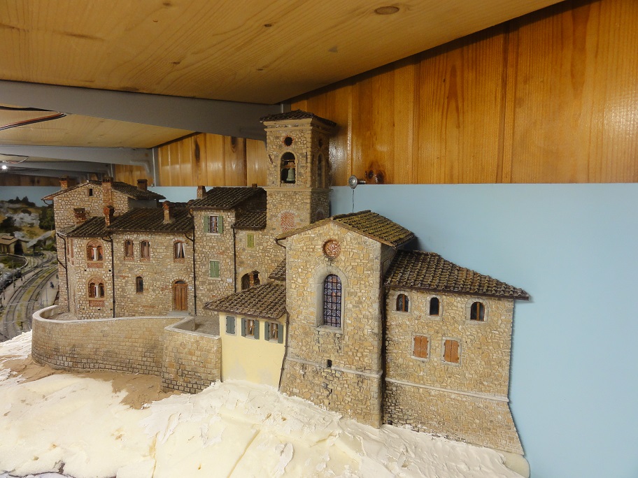

Si va avanti...pianino, ma si va avanti.

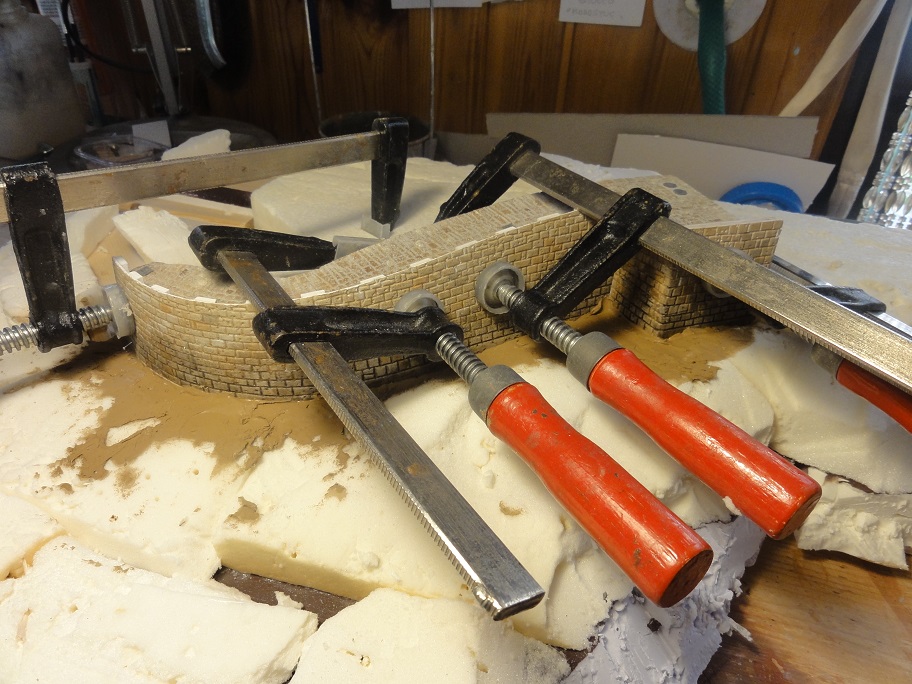

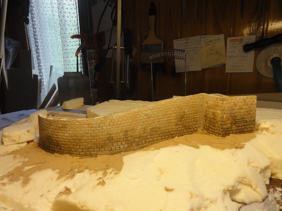

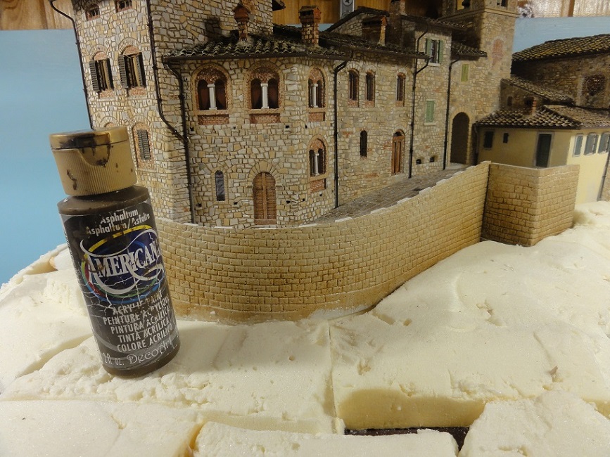

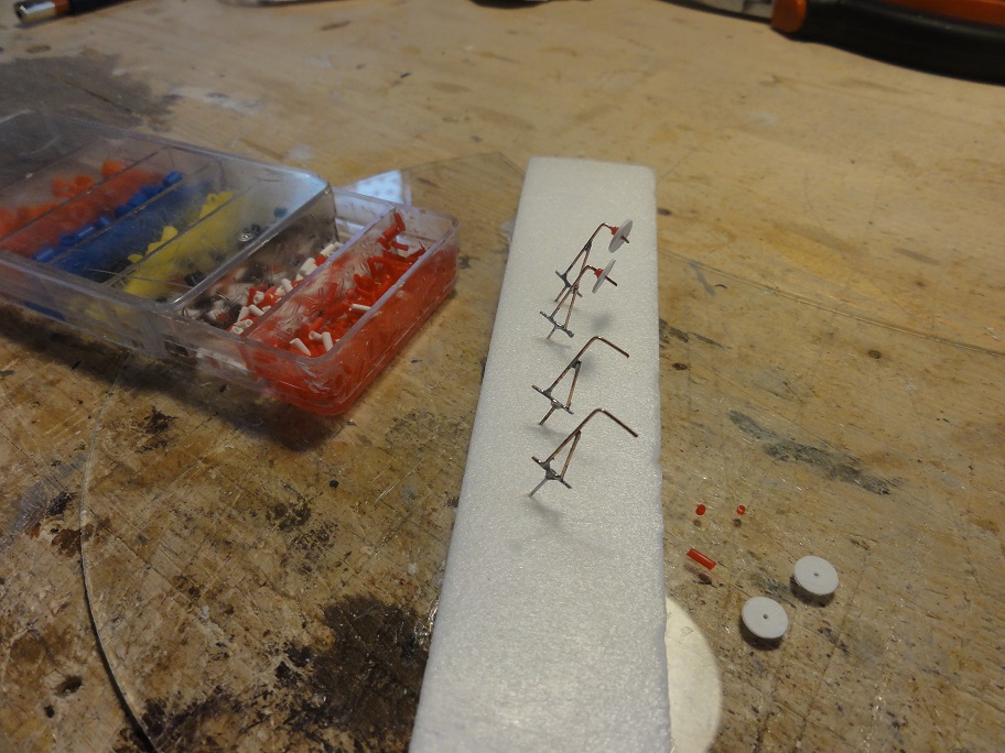

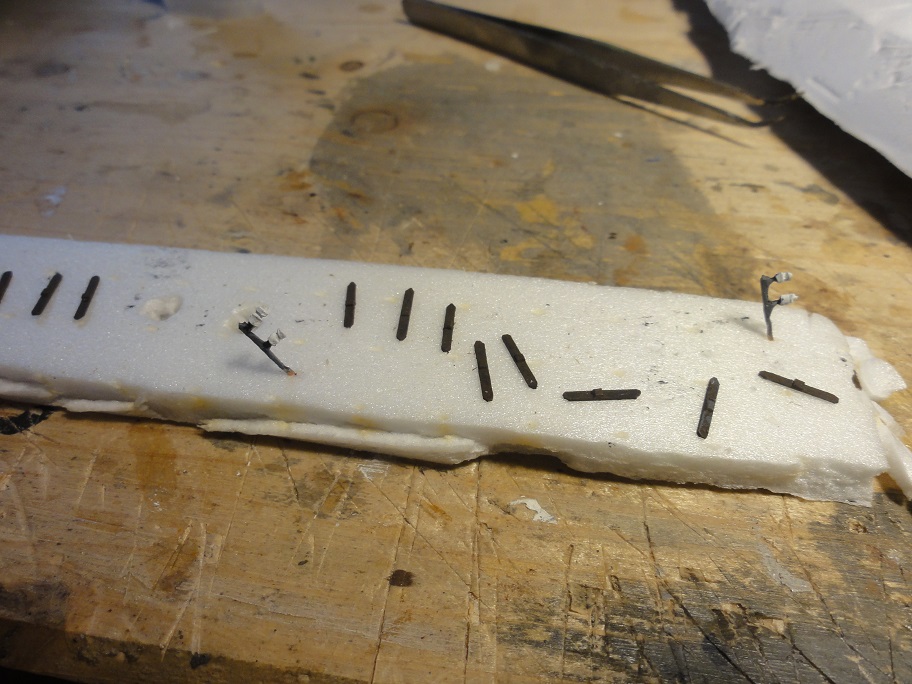

Finito il muretto e aggiunti alcuni particolari.
