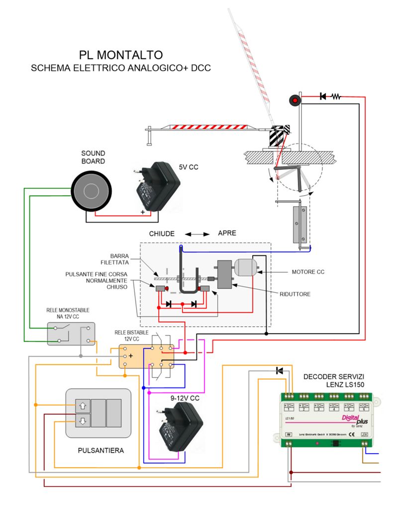

Chiedo informazioni sul pl motorizzato.
È un clm di metallo bianco?
O una versione in ottone ?
Come è stato motorizzato?
Tempo fa tentato la motorizzazione di un clm con un filo sul contrappeso ma dopo qualche ciclo si è deformato per effetto del peso della barriera e si è rotto....
Antonio Federici
Ciao Antonio. Sono fuori sede ma provo a risponderti.
Il PL è autocostruito con ottone e forex. Per dimensionare i vari componenti mi sono ispirato ai disegni quotati di Luciano Lepri che ringrazio, ed a qualche foto di PL reale.
Il meccanismo di funzionamento si basa su una barra filettata messa in rotazione da un motore lento controllato sia da pulsanti 'analogici' che da un'uscita di decoder digitale (Lenz LS150). La rotazione della barra fa scorrere un carrello dotato di una coppia di dadi lungo una guida, trasmettendo la sua traslazione a dei leveraggi di rinvio che alzano/abbassano le sbarre. Due interruttori di fine corsa controllano l'entità della traslazione del carrello interrompendo l'alimentazione al motore. Una scheda audio da pochi euro fornisce il 'sound' sincronizzato col moto delle sbarre.
Appena posso ti invio lo schema.
Carlo

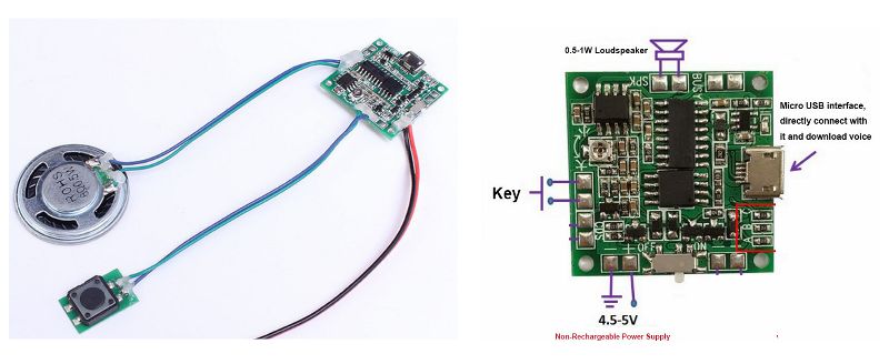

Come promesso allego schema logico per funzionamento sia con pulsantiera esterna che DCC.
La sound board è di quelle da pochi euro con ingresso USB per caricare i suoni che si debbono riprodurre.
sound board.jpg [ 37.83 KiB | Osservato 7470 volte ]
PL Montalto.jpg [ 78.86 KiB | Osservato 7470 volte ]
