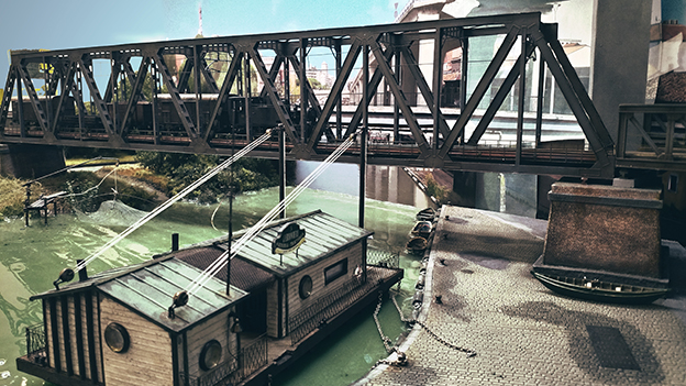

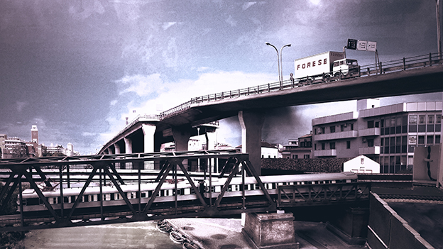

Parco Aterno importante scalo delle “Ferrovie abruzzesi” e’ una delle quattro (per ora) stazioni nascoste del grande impianto, ricopre una superficie di circa 10 mq ed e’ ubicata primo livello sotto la proiezione della stazione di Pescara centrale ad una di – 20 cm., al disotto a lovello - 40 vi è Castellammare. Percorsa da una linea di cintura racchiusa a cappio lunga 25 ml, derivata direttamente da Palena bassa che ne costituisce stazione porta. Sono presenti tre aree distinte di ricovero, denominate est e ovest composte da 17 binari passanti ed un’area di binari tronchi nel numero di 9 sezioni. Complessivamente l’impianto e’ atto a ricevere circa 300 carrozze unificate (303 mm) con possibilità’ di stazionamento di convogli della lunghezza massima di 12 ml. (binari 1 e 2). L’armamento è realizzato con motori Peco cod. 75, motori Peco e raggio di curvatura minimi di 550 mm.
Duegi Editrice Forum
Scorre lento il fiume….al disopra un altrettanto lenta tradotta si dirige a Sud….la tranquillità domenicale….

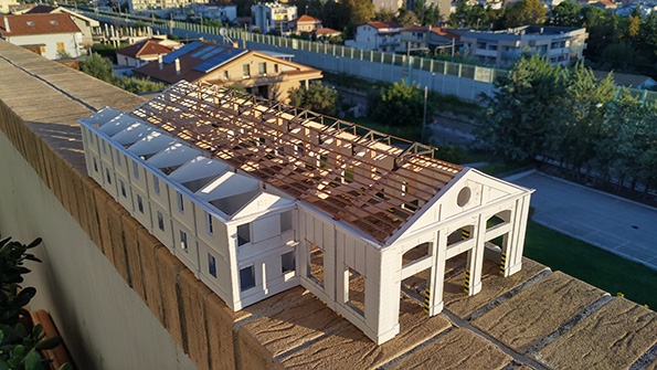

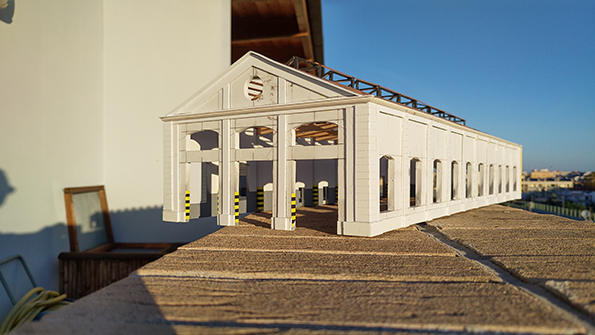

Le "Ferrovie Abruzzesi" sono sempre impegnatissime allo sviluppo dell'impianto comune, ma oltre alle intense attività che vengono svolte direttamente sul posto, nelle rispettive residenze, quando c'è tempo ci si dedica a piccoli lavoretti complementari.
Questa volta è il turno di un fabbricato molto importante, la "rimessa locomotive" di Castellammare Adriatico poi Pescara. Immobile appartenente alla dotazione iniziale realizzato dalla Società Italiana per le Strade Ferrate Meridionale, ha conosciuto praticamente tutto il parco trazione dell'allora Rete Adriatica, poi FS, ha resistito a due guerre ed ai devastanti bombardamenti dell'estate del '43, ha visto la sua fine con l'arrivo dell'elettrificazione. Di fatto, nel 1957, Pescara Centrale ormai completamente elettrificata, vedeva una riqualificazione dell'intero piazzale con demolizione di tutte le opere asservite alla TV a favore della nuova rimessa realizzata piu a Nord.
Non poteva quindi mancare sul nostro impianto. Ad oggi è quasi ultimato "l'Hardware". I lavori successivi per il completamento consisteranno in: stuccatura, verniciatura, manto di tegole, infissi, impianto elettrico funzionante. A parte verranno realizzate le fosse di visita. A lavoro completato, come consuetudine delle Ferrovie Abruzzesi, inzozzatura finale!

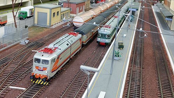

Daniela Merigo in rappresentanza della Hornby Rivarossi gentilmente offre a disposizione la nuova E 646 per delle prove sul plastico sociale.
