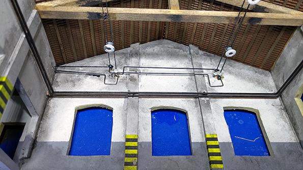

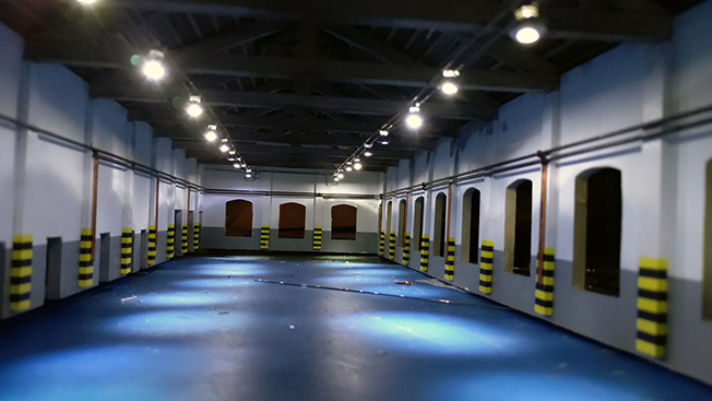

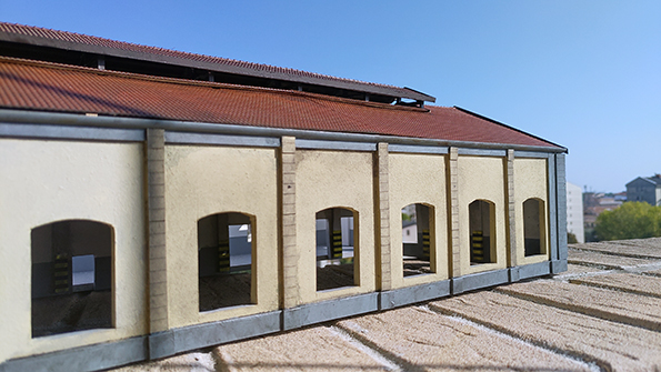

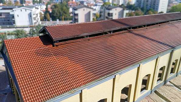

Aggiornamento lavori. Siamo in una fase intermedia, verniciatura di fondo all'esterno; all'interno siamo in fase piu avanzata con l'impianto elettrico terminato. Le prossime lavorazioni riguarderanno la posa degli infissi, la stuccatura dei giunti oltre al completamento della verniciatura e invecchiamento esterno, un capitolo a parte riguarderà le tre fosse di visita in corso di assemblaggio.

Con l'impianto elettrico interno mi avete steso, per di più a vista come era nella realtà!!! Voi siete pazzi..in senso buono, anzi..buonissimo ovviamente :lol:
Che tipo di led avete usato? Smd?

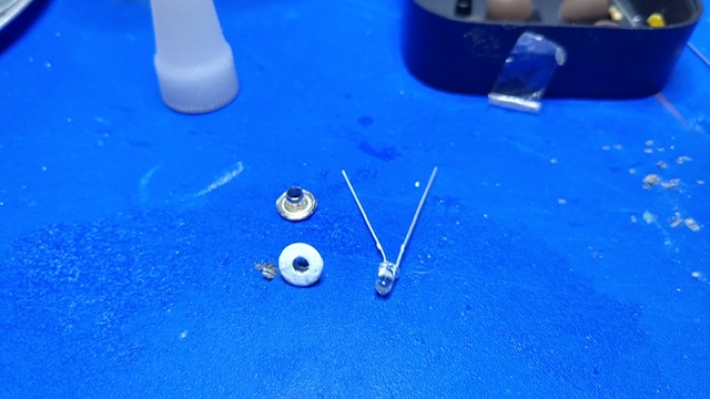

Mini led a luce fredda, le lampade sono realizzate con i rivetti per l'abbigliamento opportunamente modificati. Ho preferito il mini led all’MSD in quanto il corpo illuminante fa da struttura, ovvero entra perfettamente nel rivetto che funge da lampada, e si collega tramite anodo e catodo direttamente alla linea di alimentazione. Alla fine a costo quasi nullo si ottiene un bell’effetto
Per la linea elettrica ho utilizzato l’acciaio armonico, ottimo da lavorare ma difficile da saldare...ma con santa pazienza si fa tutto
