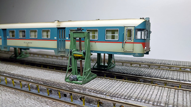

Aln 668 in revisione. Durante l'operazione di sostituzione del cinematismo di aggancio la carrozzeria per renderla compatibile con tutti gli altri rotabili resta sospesa in officina sui nuovi sollevatori

Sti C***i :mrgreen:

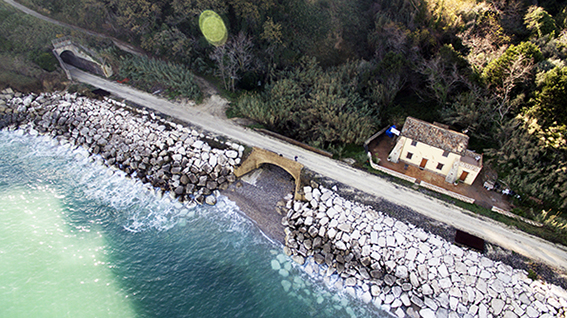

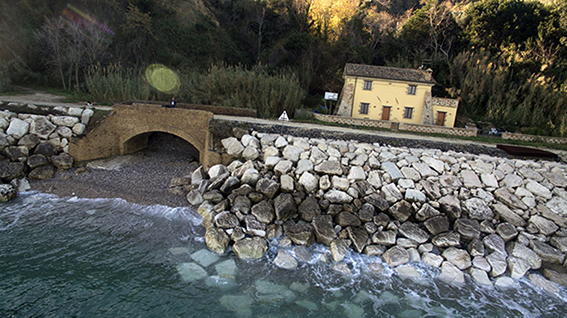

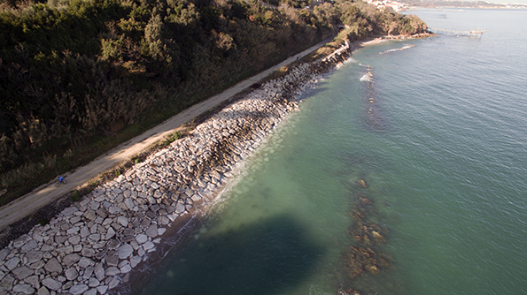

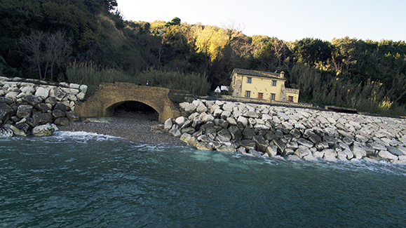

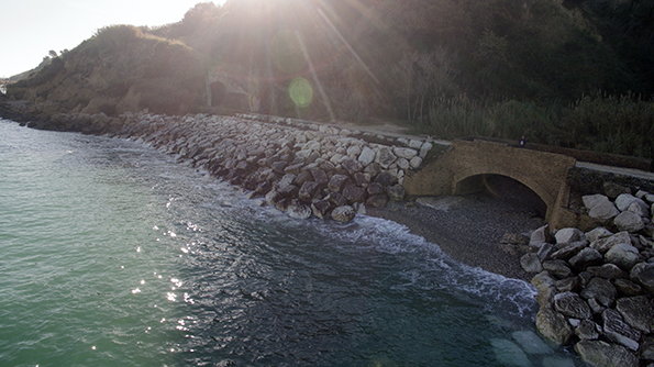

Terminate le lavorazioni sui monti, le "Ferrovie Abruzzesi" tornano al mare, in particolare sull'Adriatica, nel Comune di San Vito, località Promontorio dell'Eremo D'Annunziano, Km 380+018. Intanto le foto del reale, il resto lo vedrete…..

E pensare che una volta lì ci passava il TRENO, ora un solitario ciclista che non guarda nemmeno il mare ma solo il girare della sua ruota anteriore...... per fortuna che ci siete voi ad immortalare la FERROVIA...... o volete fare anche una pista per sole bici..... :mrgreen:

E non oso immaginare che spettacolo sarà anche questo tratto di linea :shock:

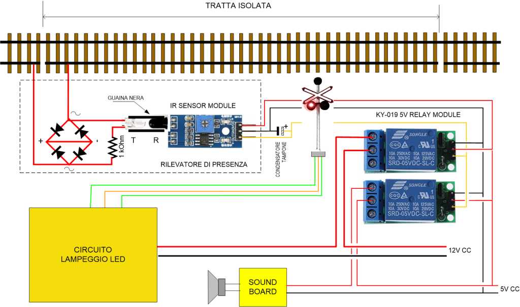

Ripeto anche qui: a pagina 41 del TTM80 c'è una piccola imprecisione nello schema del circuito di controllo della Croce di S.Andrea sfuggita ai redattori. Allego lo schema corretto.
