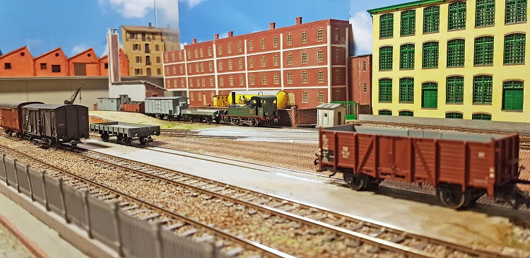

Un paio di scorci di uno scalo merci urbano.
scalo con 270.jpg [ 150.53 KiB | Osservato 8447 volte ]

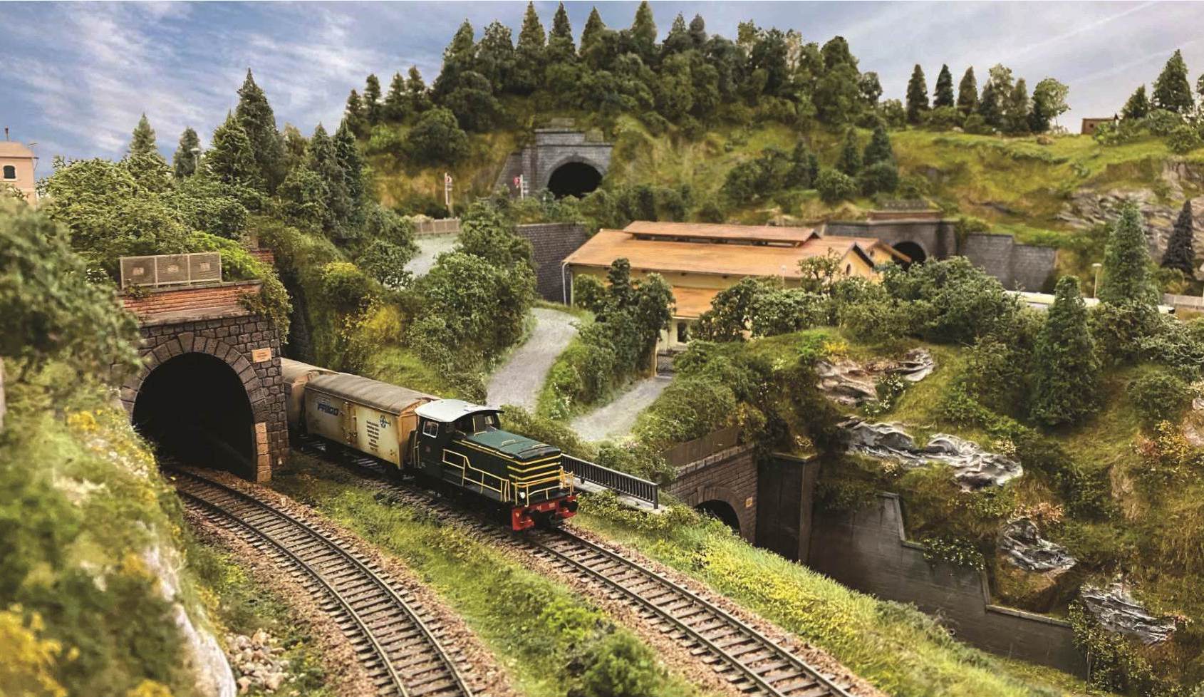

La nuova D.245 in azione
2022-01-24_131405.jpg [ 292.17 KiB | Osservato 8394 volte ]

Etsero17, complimenti molto bello soprattutto la vegetazione, hai adottato qualche tecnica diversa dal solito metodo elettrostatico?
 Oggetto del messaggio: Re: COME FARE: scorci di particolare realismo
MessaggioInviato: giovedì 27 gennaio 2022, 7:46
Messaggi: 959
Sono d'accordo, la vegetazione è fatta benissimo, dicci di più.
Tecniche, materiali,ecc...
GD
MessaggioInviato: giovedì 27 gennaio 2022, 22:58
Messaggi: 1809
Per l'erba ho usato l'ormai consolidato metodo elettrostatico con materiale Noch ed Heki.
I cespugli sono realizzati con Heki flor 1550, 1551, 1552 e 1554 e con Heki blatterflor (1676 e 1678) e microflor (1600 e 1602).
Gli alberi sono stati realizzati con Teloxis, turf e fogliame Noch per le latifoglie e fil di ferro e corda di canapa con l'aggiunta di turf per le conifere aghifoglie.
I fiori con materiale Mininatur e Magiflor.
D245.jpg [ 285.58 KiB | Osservato 7800 volte ]

Complimenti,
è una fra le vegetazioni più reali e "nostrane" mai viste finora !

Messaggi: 1124
Molto bello e realistico. I miei complimenti.

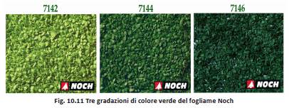

Complimenti, Etsero (Oreste?).
Molto molto bello!
Posso chiederti che turf e fogliame Noch hai usato per le latifoglie e le conifere, nonché i codici dell'erba piantata (per capire le tonalità di verde impiegate)?

Gli articoli dell'erba elettrostatica e del turf li trovi sulle pagine qui sotto.
I codici del fogliame sono sopra le immagini di seguito.

Veramente bellissima come qualità e come posa quella vegetazione e un'ambientazione molto realistica.
Faccio però un appunto: quelle reti di protezione sui portali delle gallerie di linee non elettrificate non mi quadrano tanto.
