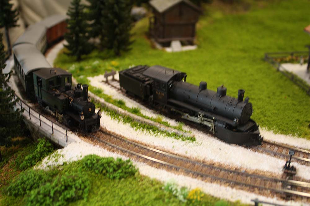

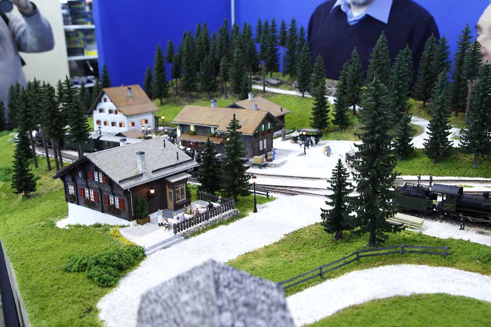

E visto che la carne al fuoco scarseggia, per la gioia di Bomby :mrgreen: :mrgreen: :mrgreen: beccati sta'sarsiccia :mrgreen: :mrgreen: :mrgreen:
http://www.mbapiro.ch/produkte_detail.p ... t_id=10269
Paolo7.jpg [ 124.94 KiB | Osservato 5597 volte ]
PaoloRighi4.jpg [ 101.7 KiB | Osservato 5599 volte ]
