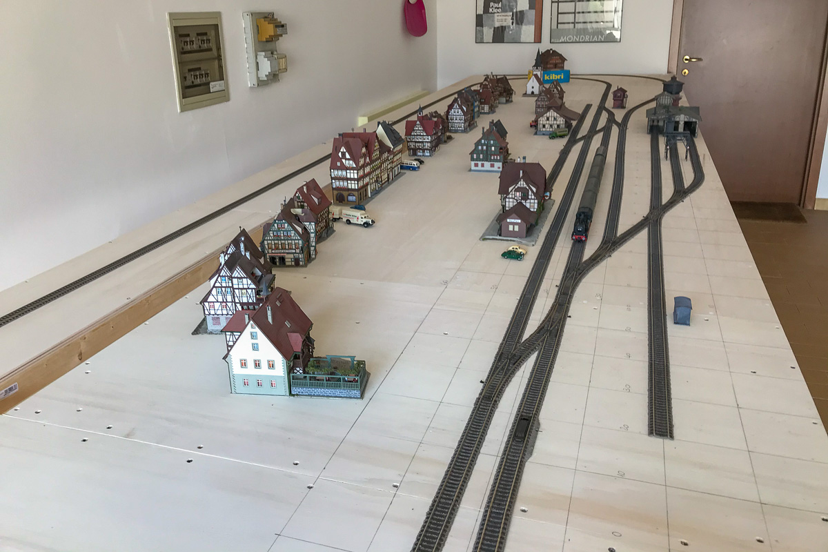

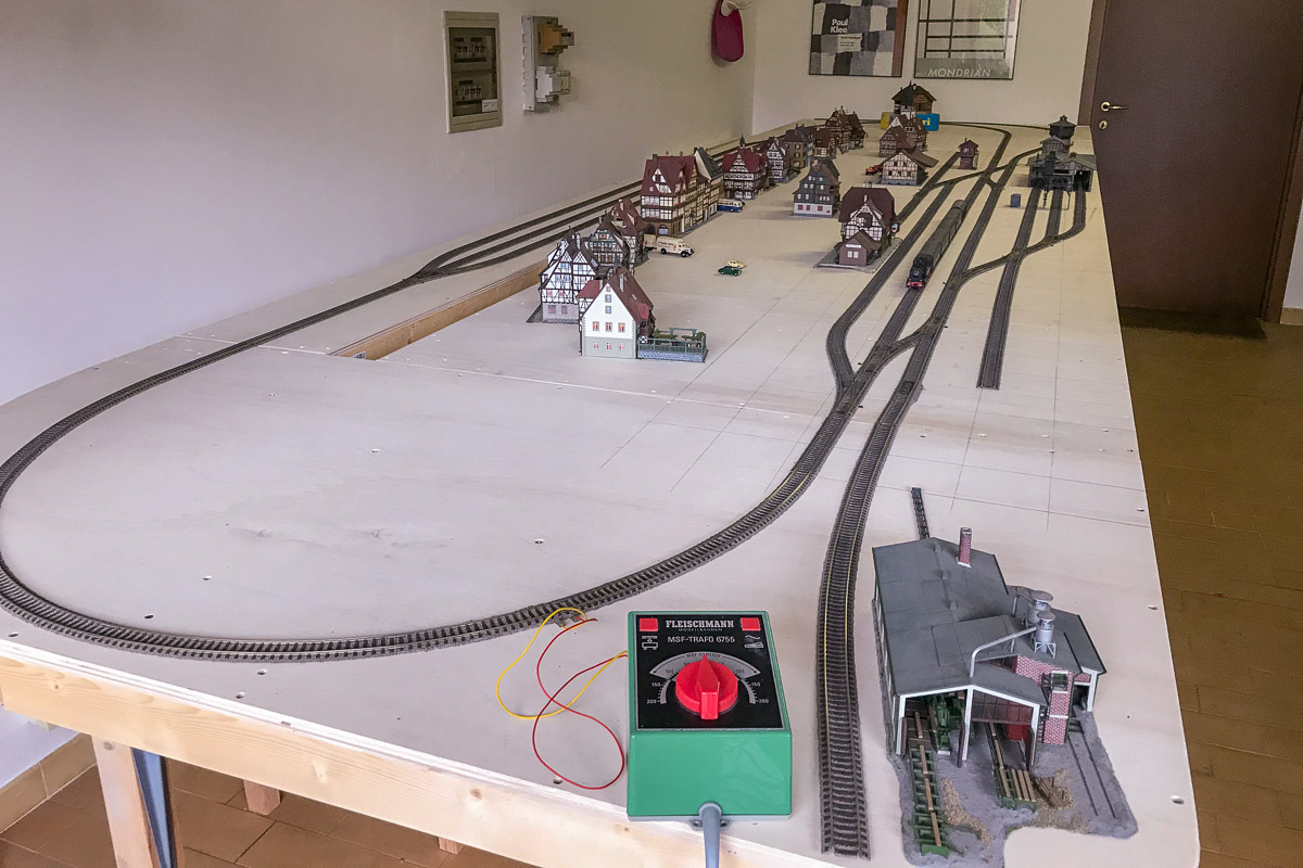

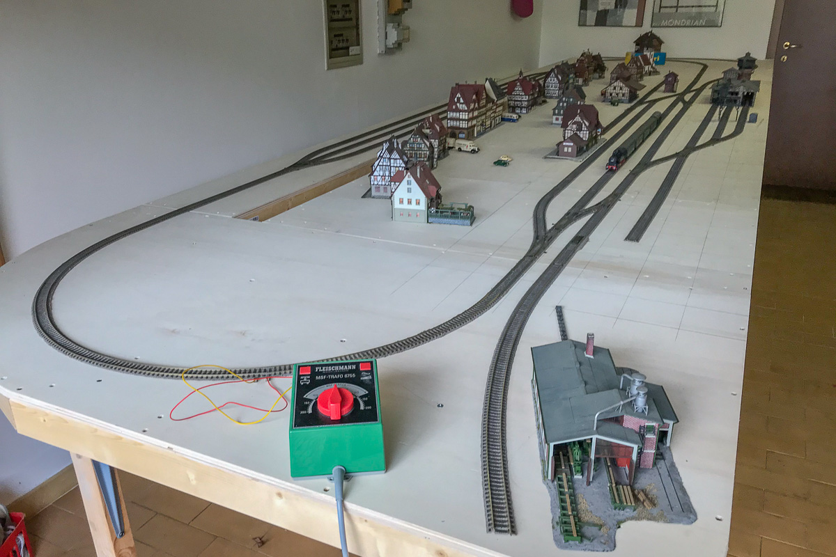

Buongiorno a tutti.

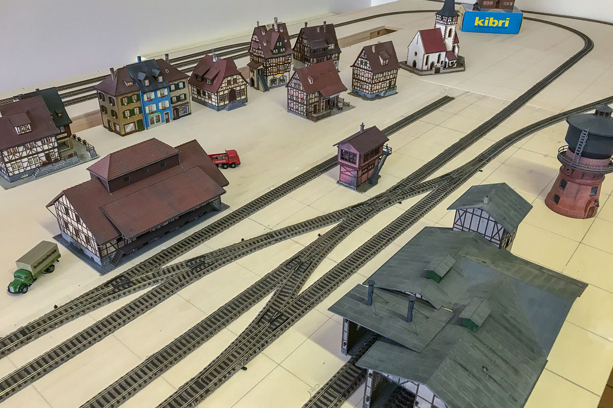

Continuano le prove...
...ma così aumentano solo le alternative tra cui scegliere e la confusione nella mia testa :mrgreen:
Ho ripreso nuovamente il progetto di Bomby cui ho apportato alcune modifiche:
- il binario 1 è ora quello che prosegue diritto fuori dalla stazione in entrambe le direzioni (nel progetto di Bomby era il 2)
- i binari di stazione sono accorciati di 40 cm (a destra)
- la linea secondaria diverge subito dopo l'ultimo deviatoio con una curva dolce (che questa volta non si interrompe al passaggio di modulo)
- nella zona MM ho aggiunto un tronchino sulla destra (come avevo già fatto nella variante precedente al progetto di Bomby)
Che vi pare?
Progetto Bomby con modifiche-1.jpg [ 273.29 KiB | Osservato 5151 volte ]
Progetto Bomby con modifiche-2.jpg [ 261.3 KiB | Osservato 5151 volte ]
Progetto Bomby con modifiche-3.jpg [ 238.32 KiB | Osservato 5151 volte ]
Progetto Bomby con modifiche-4.jpg [ 237.09 KiB | Osservato 5151 volte ]
Progetto Bomby con modifiche-5.jpg [ 274 KiB | Osservato 5151 volte ]
Progetto Bomby con modifiche-6.jpg [ 274 KiB | Osservato 5151 volte ]

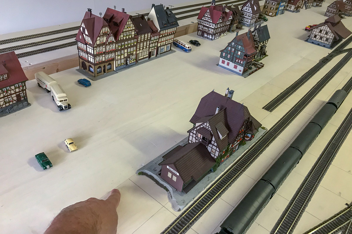

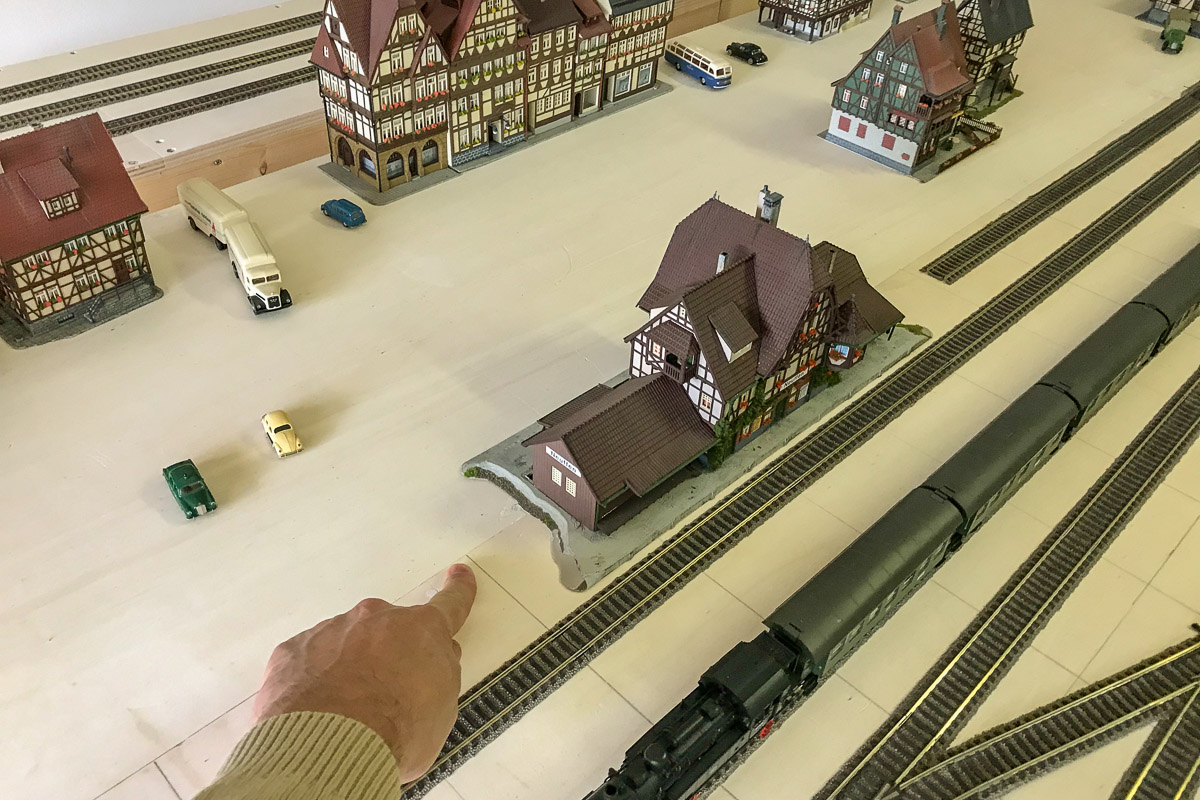

Stiamo parlando di un plastico e non di un pezzo di compensato con inchiodate sopra delle rotaie dove far trottelellare i nostri treni e credo da paesaggista (le mie stazioni hanno due binari uno che va uno che viene.. :lol: :lol: ) e non da manovratore, troppi spazi vuoti a scapito del paese e dello sfondo. Spazi che andranno riempiti...con cosa? Gli spazi che intendo sono:
a dx tra le due curve:
dietro il serbatoio dell'acqua:
tra l'ultimo rettilineo-stazione e primo rimessa (in quella lunga fetta cosa ci metti ghiaia, erba? meglio avvicinarli lasciando lo stretto dispensabile per una staccionata-divisoria molto coreografica;
quel magazzino che si troverebbe in mezzo alle case da levare come i due tronchini con scambio:
la segheria e lo MM a sx dove c'è spazio esagerato (sempre da riempire...)
Il binario dritto o forse uno e mezzo da posizionare a 3/4 del semicerchio di sx ha lo scopo di portare in avanti tutto l'ambaradan-stazione così com'è stringendo tutti gli spazi, eliminerebbe, tra l'altro la lasagna tra stazione e rimessa e gli altri a pioggia. Se vedi che lo spazio in basso a sx con l'aggiunta del dritto ti permette di posizionarci il deposito loco tanto di guadagnato. Secondo me recupereresti almeno 10 cm per lo sfondo.. con la rimessa a sx 20 cm...
Questa soluzione "mangerebbe" la lunghezza dei rettilinei ma hai la curva di sx da spostare - dentro la montagna - fino al margine utile come quella a dx.

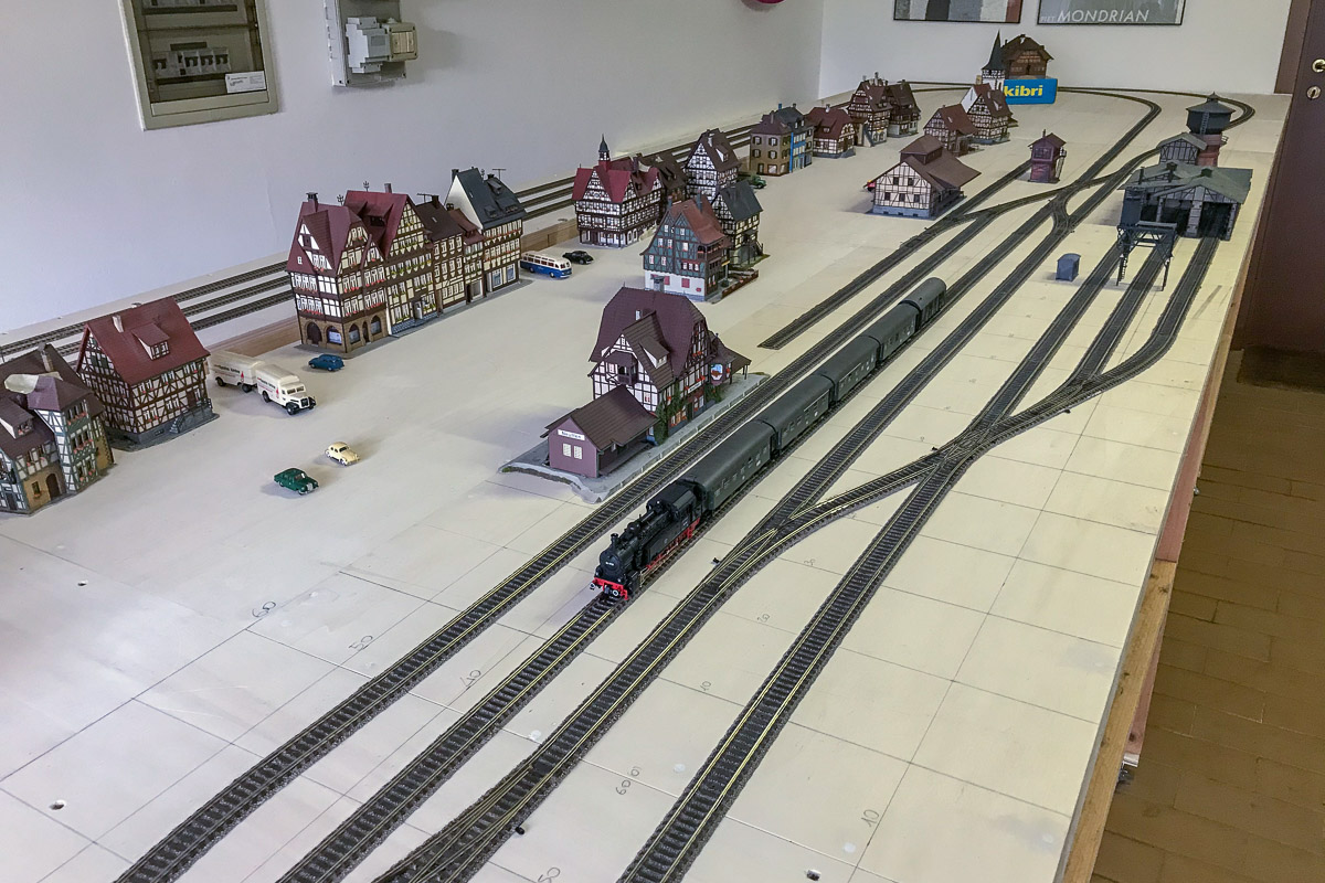

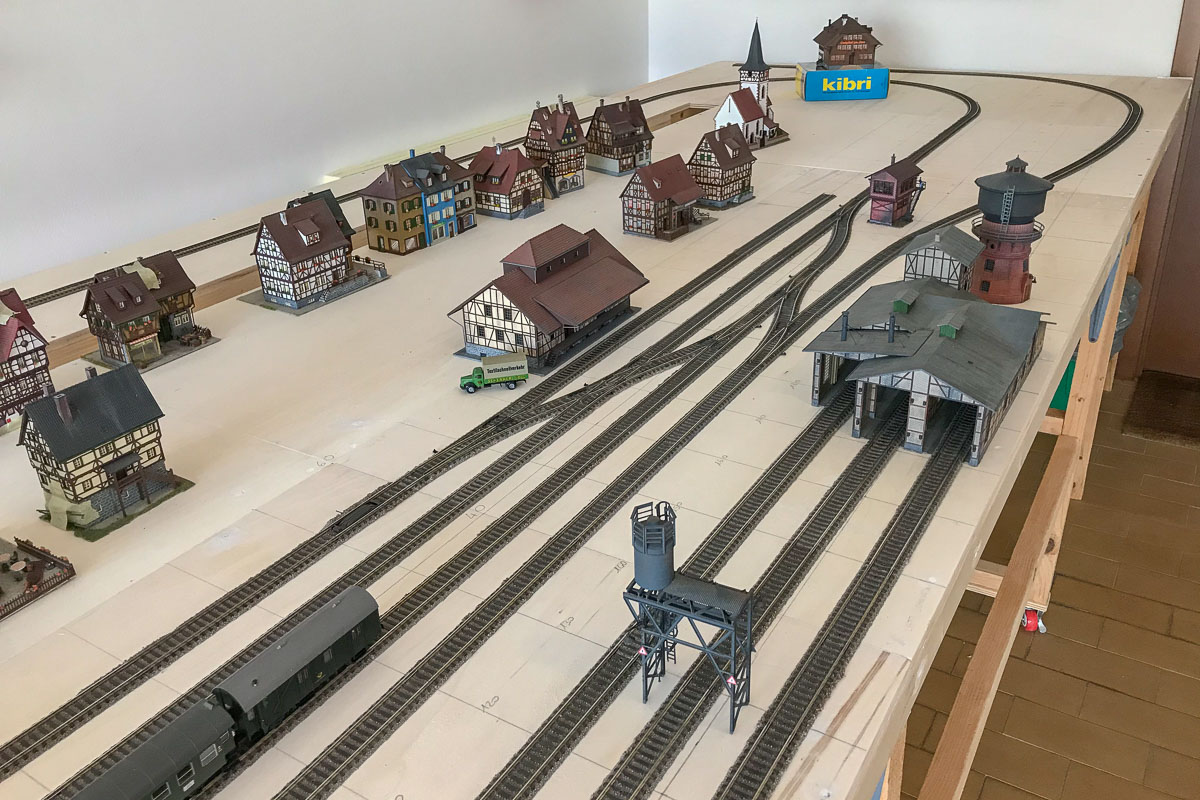

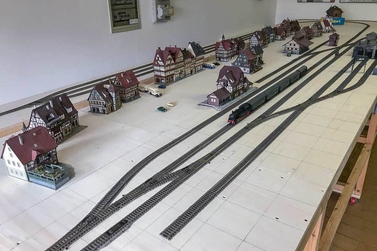

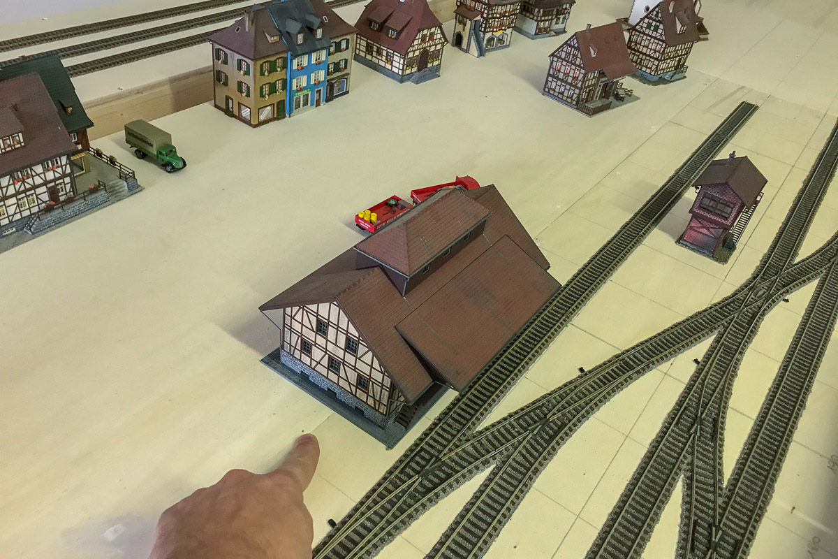

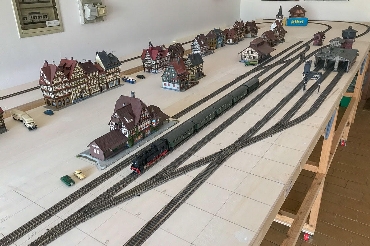

Come ho appena scritto, mi sono accorto da solo della scarsa fruibilità del tracciato di questa mattina e quindi sono tornato sui miei passi, avvicinandomi molto al progetto di Bomby.
Le modifiche sono:
1) binari accorciati di 40 cm sulla destra;
2) aggiunto tronchino alla zona MM sempre sulla destra;
3) il terzo binario appena dopo il deviatoio inizia una curva che lo porta ad allontanarsi dall'altra linea di più di quanto non avvenga nel progetto.
Ne ho sperimentate due varianti, senza modificare il tracciato ma spostando di qualche centimetro la posizione di tutti i binari di stazione sul tavolato.
Questa è la prima, come da progetto di Bomby e quindi con il FV tutto nel modulo 1 e il MM a cavallo tra modulo 1 e modulo 8: in questo caso la rimessa è abbastanza vicina all'orlo anteriore del plastico...
Progetto Bomby-9.jpg [ 224.71 KiB | Osservato 5102 volte ]
Progetto Bomby-10.jpg [ 283.45 KiB | Osservato 5102 volte ]
Progetto Bomby-11.jpg [ 245.69 KiB | Osservato 5102 volte ]
Progetto Bomby-12.jpg [ 274.23 KiB | Osservato 5102 volte ]
Progetto Bomby-13.jpg [ 282.98 KiB | Osservato 5102 volte ]
Progetto Bomby-14.jpg [ 241.28 KiB | Osservato 5102 volte ]

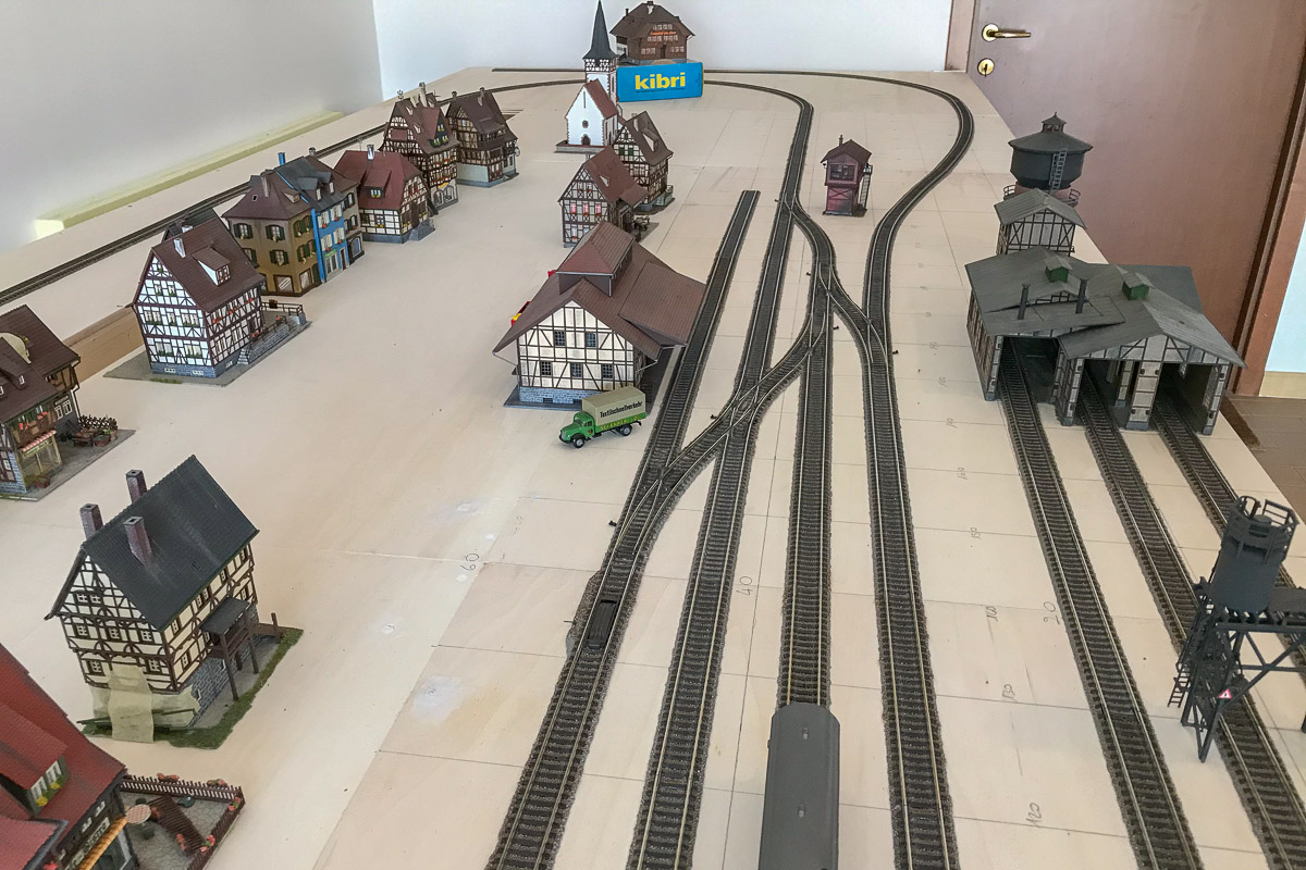

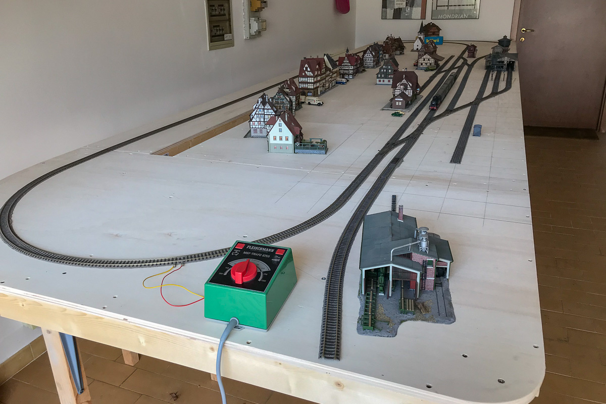

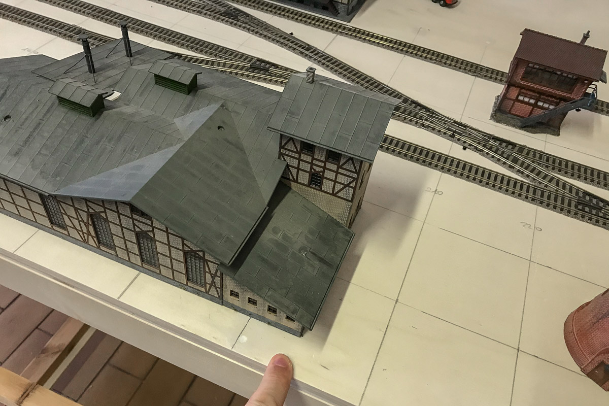

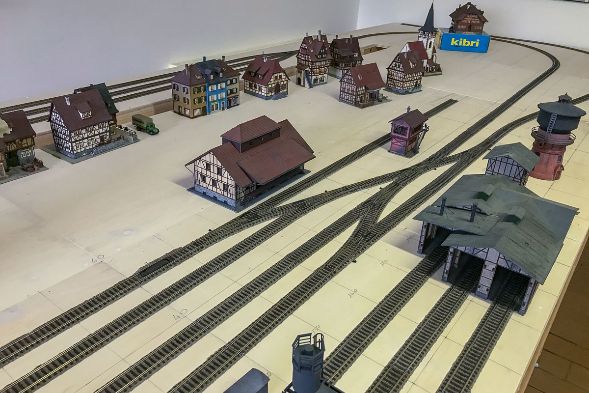

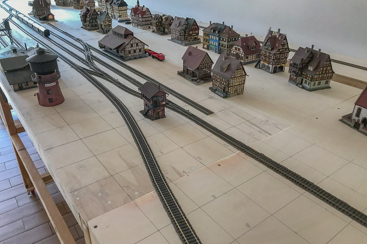

... in questa seconda variante invece il tutto si sposta di qualche centimetro verso il paese.
IL FV è a cavallo dei moduli, il MM tutto sul modulo 8 e la rimessa loco è più lontana dal bordo del plastico.
Progetto Bomby spostato-1.jpg [ 278.2 KiB | Osservato 5102 volte ]
Progetto Bomby spostato-2.jpg [ 283.88 KiB | Osservato 5102 volte ]
Progetto Bomby spostato-3.jpg [ 256.31 KiB | Osservato 5102 volte ]
Progetto Bomby spostato-4.jpg [ 285.43 KiB | Osservato 5102 volte ]
Progetto Bomby spostato-5.jpg [ 278.48 KiB | Osservato 5102 volte ]
Progetto Bomby spostato-6.jpg [ 283.39 KiB | Osservato 5102 volte ]
 Oggetto del messaggio: Re: PLASTICO: Bierdorf
MessaggioInviato: mercoledì 3 giugno 2020, 18:11
Messaggi: 2100
Località: Borgosesia (VC)
La prima soluzione lascia più spazio al paese e consente un raggio maggiore nelle due curve che portano alla stazione nascosta.
Così le curve possono iniziare con un raggio abbastanza ampio da poter rimanere a vista e quindi in questo caso i portali delle gallerie arretrano di una ventina di centimetri.
Le negatività riguardano l'area della segheria che è meno profonda e il fatto che la rimessa si sposta un pò troppo verso l'orlo del plastico.
La seconda soluzione penalizza il paese e costringe ad un raggio più stretto nelle due curve. Si avvantaggia però l'area della segheria.
Credo che andrò verso la prima soluzione (molto vicina al progetto gentilmente preparatomi da Bomby).
