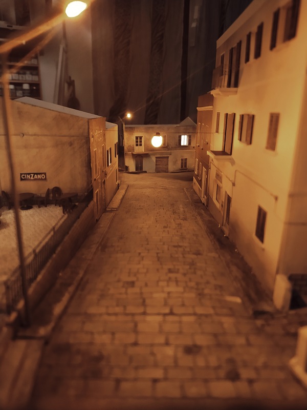

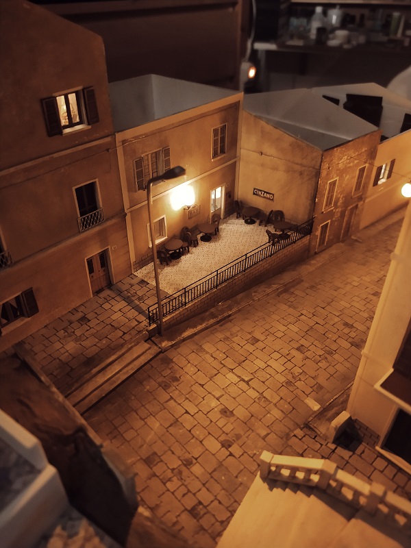

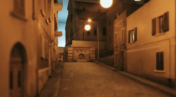

ILLUMINAZIONE (parte 1)
Parallelamente ai lavori di paesaggistica porto avanti anche quelli elettrici. Ho iniziato infatti a sostituire i led ai lampioni stradali cinesi utilizzando led color ambra per illuminare il centro del paese.
IMG_20210616_142508.jpg [ 104.51 KiB | Osservato 5376 volte ]
IMG_20210616_142801.jpg [ 153.37 KiB | Osservato 5376 volte ]
IMG_20210618_010410.jpg [ 46.85 KiB | Osservato 5376 volte ]

Impressionante ! Specie la terza foto. Mica pare un modello, pare una foto dal vero !
:shock: :shock: :shock:
Buon proseguimento

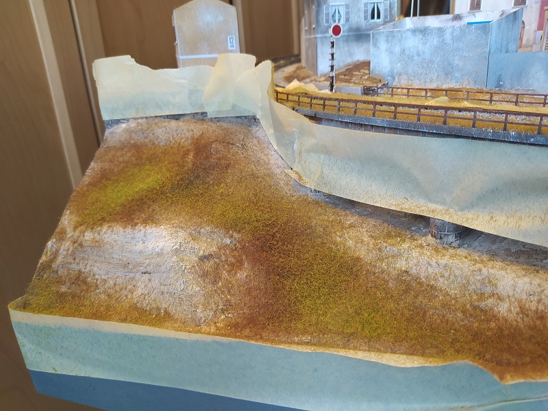

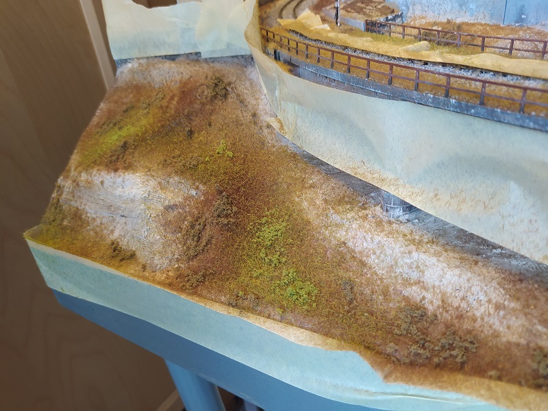

VEGETAZIONE

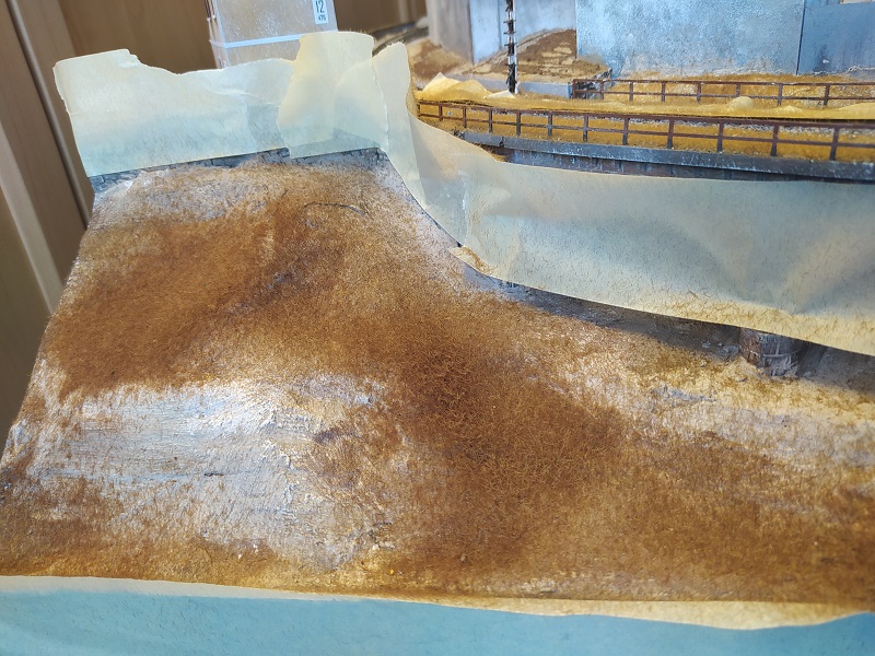

Per iniziare ad inverdire il plastico sono partito dall'erba. Questa è stata posata in vari strati utilizzando il GrassMaste della Noch e colla a spray tipo bostik superchiaro. Ho preferito la colla spray per velocizzare il più possibile il lavoro, anche se bisogna stare molto più attenti a non sporcare di colla tutto quello che circonda il prato; infatti ho preventivamente protetto con il nastro carta sia i muri di contenimento che i binari, aiutandomi anche con un cartoncino per proteggere i muri delle case visto che non potevo utilizzare il nastro.
Per il primo strato ho utilizzato erba marrocina da 2mm
IMG_20210628_120426.jpg [ 229.04 KiB | Osservato 5041 volte ]

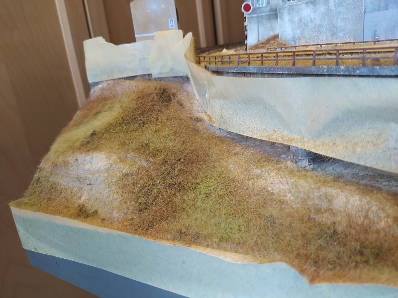

Per il secondo erba verde chiaro da 2mm
IMG_20210628_121218.jpg [ 203.91 KiB | Osservato 5041 volte ]
Prima del terzo strato ho sparso in modo casuale un po' di spugna tritata fine (turf) verde chiaro e verde oliva
IMG_20210628_122038.jpg [ 194.81 KiB | Osservato 5041 volte ]
Per il terzo strato ho utilizzato erba verde oliva alternata a erba marroncina chiara entrambe da 6mm
IMG_20210628_123705.jpg [ 183.93 KiB | Osservato 5041 volte ]

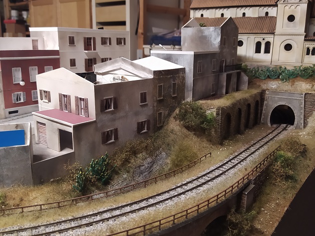

Una volta finito con l'erba ho iniziato con i cespugli, utilizzando scarti di teloxis inverditi utilizzando sempre la colla spray e cospargendoli di erba verde da 2 mm e fogliame di toni verde scuro.
IMG_20210629_114813.jpg [ 196.54 KiB | Osservato 5041 volte ]

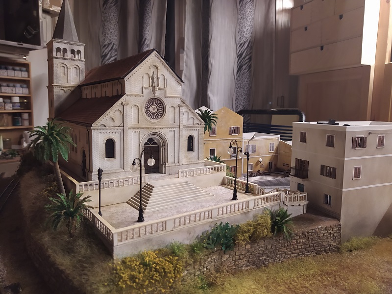

Davanti alla chiesa ho pensato di inserire delle palme di origine cinese leggermente elaborate con vernici spray e colori in polvere per togliere il colore plasticoso.
IMG_20210711_004136.jpg [ 188.61 KiB | Osservato 5041 volte ]
IMG_20210711_004232.jpg [ 220.69 KiB | Osservato 5041 volte ]

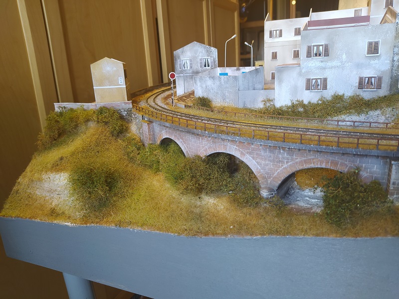

Per finire ho piantato dei fichi d'india ( fatti in stampa 3D da Antonino Fanara ) e ho fatto gli ultimi ritocchi con parti di tappetini erbosi della Heki e della Silhouette.
IMG_20210711_004556.jpg [ 139.6 KiB | Osservato 5041 volte ]
Foto elaborata giusto per capire se il risultato è convincente..
IMG_20210629_164807.jpg [ 125.99 KiB | Osservato 5041 volte ]

Ottimo risultato su ogni cosa, forse le palme non all'altezza di tutto il resto.
 Oggetto del messaggio: Re: Micro Plastico per Emmine
MessaggioInviato: giovedì 12 agosto 2021, 13:21
Per le palme ti consiglio queste:
https://www.hartofthesouth.com/gallery.html
Secondo me sono le migliori in ASSOLUTO! :wink:
MessaggioInviato: giovedì 12 agosto 2021, 22:25
Messaggi: 2195
Attento al punteruolo rosso! :twisted:
Axel, le palme che segnali sono effettivamente molto belle, ma dal sito mi pare di capire che siano in kit, giusto?
Come è composto il kit? Di che lavorazioni necessita?
Grazie!
MessaggioInviato: venerdì 13 agosto 2021, 8:22
I kit contengono un unico tronco, fogli di vinile bianco con il numero appropriato di fronde tagliate con precisione per il tipo di albero , filo floreale e un set completo di istruzioni passo passo.
Il tronco e le fronde sono da dipingere.Ovviamente ci vuole un pò di manualità, ma all'autore del post non manca di certo :wink:
