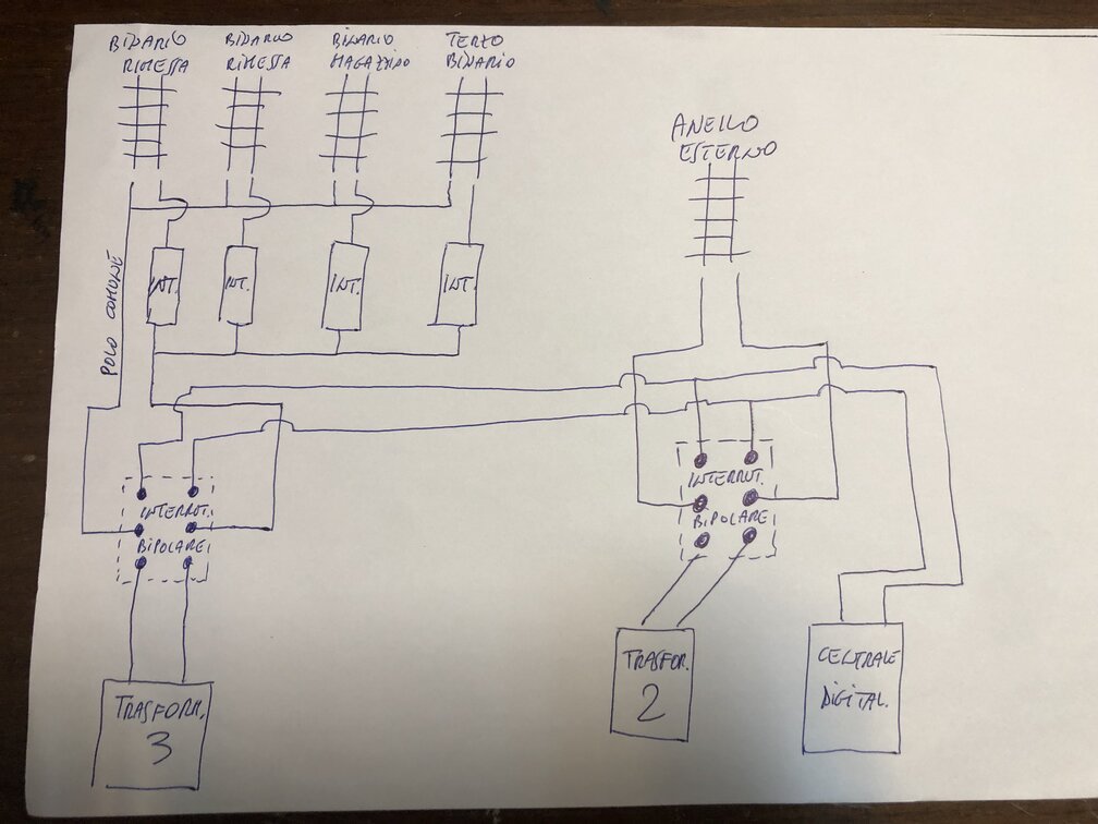

Per il passaggio da analogico a digitale e viceversa, per il solo tracciato esterno e sue deviate a me è venuto in mente questo schema.
Si può fare meglio o in modo diverso?

Lo schema mi sembra che vada bene ed è anche funzionale all' uso che hai descritto.
