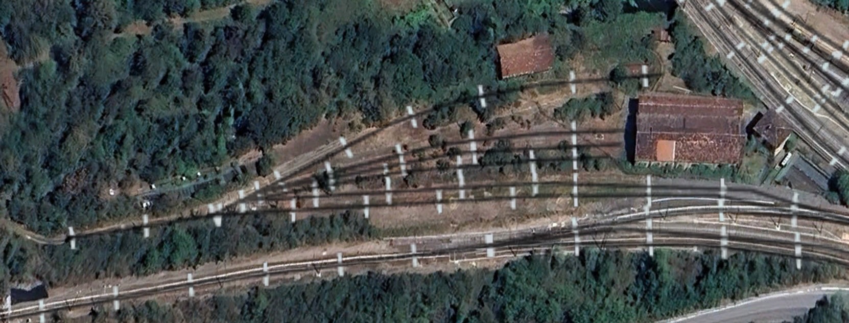

Su Google Earth, incredibilmente è anche riportato il piano binari
Screenshot.jpg [ 293.24 KiB | Osservato 5496 volte ]
L'area tra l'asta di regresso e l'angolo del casello a destra è lunga 274 m.
Ma siccome tu entreresti direttamente in deposito e quindi non avrest i bisogno di asta di regresso, tra il primo scambio di diramazione ed il casello ci sono solo 206 m ed in larghezza tra parete laterale della rimessa locomotive ed il bordo della piattaforma girevole, circa 50m.
Insomma mi sembra che in scala H0 ci dovrebbe proprio stare.
Il mio interesse per questo deposito è perché vorrei realizzarlo come diorama per ospitare la mia produzione di locomotori trifase in scala Z (E554, E432 ed E431).

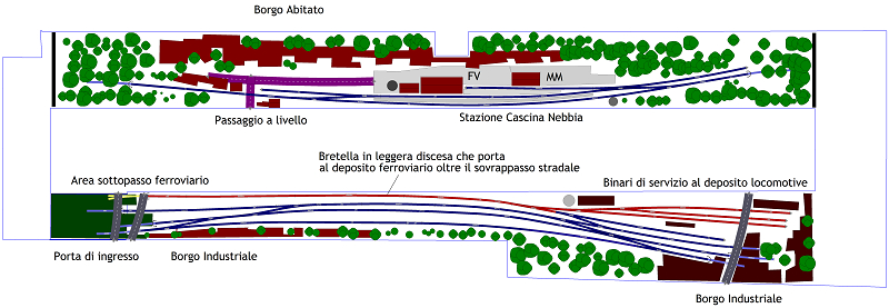

Parallelamente alla costruzione dei quattro restanti moduli sto definendo il layout dei binari in vista e del relativo assetto del paesaggio.
Consolidato il lato della stazione di transito rimane aperta la definizione del lato bivi. Come detto la mia idea è quella di rappresentare una zona ferroviaria a ridosso di un "polo" ferroviario non definito (stazione, città, bivio ecc) con una serie di binari di differenti ranghi incasellati tra due zone (portali) con differenti rapporti tra aree urbane, industriali e di verde. Da qui la mia ultima configurazione che vede il "sistema ferrovia" esibirsi tra due sottopassi stradali con portali squadrati in cemento e/o con la classica foggia a ferro di cavallo che giocano a nascondino con il sovrappasso, alcuni esplicitandosi in maniera netta, altri più nascosti nelle zone più interne dei sottopassi stessi. A livello di traffico ferroviario la linea ferroviaria più in profondità sarà la linea di rango più importante e via via si scenderà di grado fino ad arrivare alla bretella a bordo plastico che è pensata come bretella di servizio tra un deposito locomotive immaginato (non mostrato nel plastico, posto sulla sinistra) e un'appendice del deposito stesso che non prevede un deposito locomotive coperto ma solo tre binari che accoglieranno eterogeneo materiale rotabile.
A livello di traffico e movimentazione quest'ultimo binario che come detto va dai tre binari di deposito e il deposito fantasma vedrà un alternarsi di locomotive che transitando a bassa velocità faranno la spola tra i tre binari visibili (a destra) e i due tronchini fantasma (a sinistra) senza interferire con il traffico ferroviario.
Schema del layout con i binari coperti (Roco cod,83) e i binari paesaggistici (Weinert cod. 75)
Ipotesi di assetto paesaggistico
Layout completo

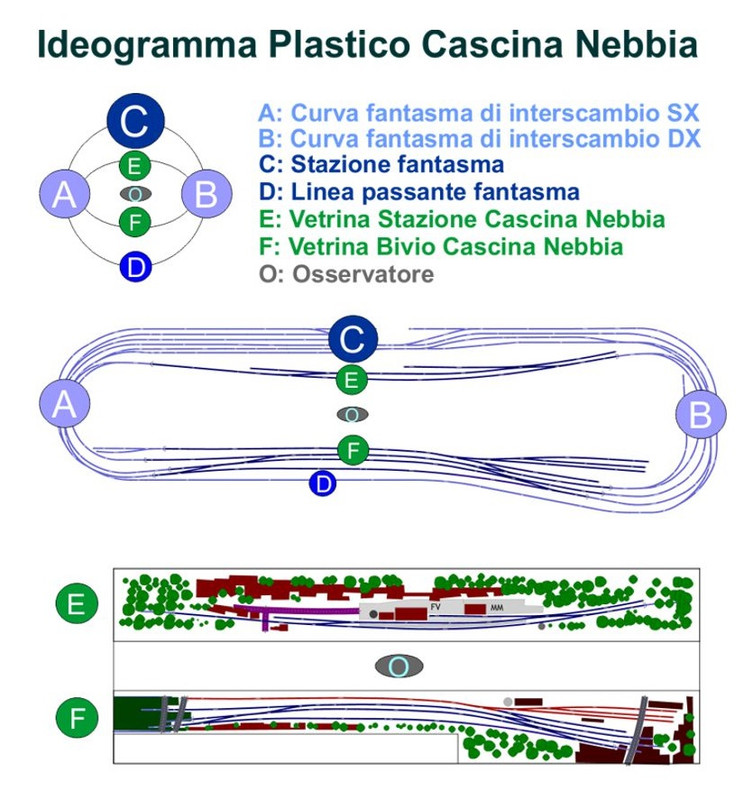

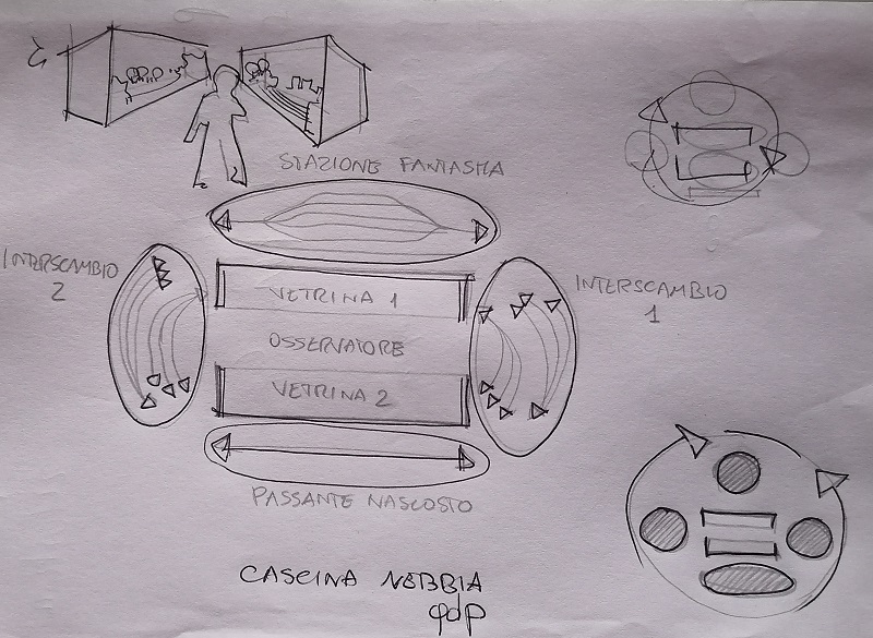

Questi sono gli schizzi preparatori sulla logica di progetto del plastico e l'ideogramma del plastico che sintetizza i criteri di progetto e di movimento dei treni da cui si evince la logica dell'ovale, con le due vetrine paesaggistiche e la aree fantasma che servono per il traffico ferroviario, passatemi il termine, "non ovalizzato".

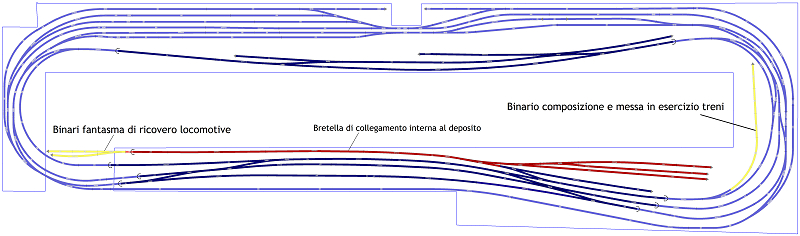

Qui di seguito l'ultimo sviluppo lato bivio con la creazione della bretella che porta dal deposito, solo immaginato e non realizzato modellisticamente e raggiungibile sulla sinistra dopo il cavalcavia. A livello di esercizio tramite tra i due tronchini fantasma e l'appendice del deposito sulla destra ci sarà un vivace traffico di locomotive che sfileranno e faranno bella mostra di se senza influenzare il traffico ferroviario vero e proprio che passerà sul nodo. Sulla destra lato curva è inoltre rappresentato il raccordo fantasma dove verranno composti/scomposti manualmente i convogli che poi entreranno/usciranno dall'esercizio sull'impianto.

Durante le festività Natalizie ho messo a punto il layout del tracciato che adesso dovrebbe essere quello definitivo. Queste le modifiche più importanti:
1) Ho inserito due piccole stazioni fantasma afferenti alla bretella del deposito locomotive (che ricordo essere immaginato e non realizzato in direzione SX dopo il sottopasso stradale), in questo modo si può creare un traffico interno di locomotive singole che si muovo sulla bretella e vanno dal dell'appendice del deposito ai binari fantasma. I binari come lunghezza potrebbero ospitare anche gruppi di elettromotrici o Aln in doppia composizione. Questo traffico sarà indipendente dal movimento dei treni in linea.
2) I binari fantasma possono anche accogliere treni reversibili provenienti soprattutto dalla stazione di transito per potenziarne le capacità di traffico.
3) Ho poi razionalizzato la stazioni nascoste per ricavare più spazio per la stazione.
4) Nella stazione ho previsto un binario di trasbordo dei carri merce.Il piano di stazione riprende a grandi linee il piano di stazione della stazione di Carini così come si presentava prima del 1990.
5) Ho creato un raddoppio sul binario nascosto lato bivio in modo da avere più possibilità di gestione traffico.
