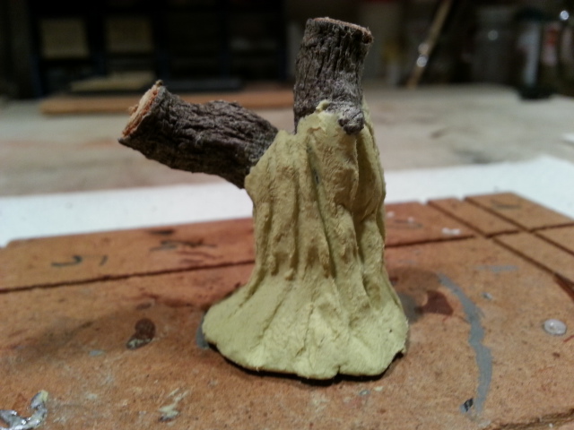

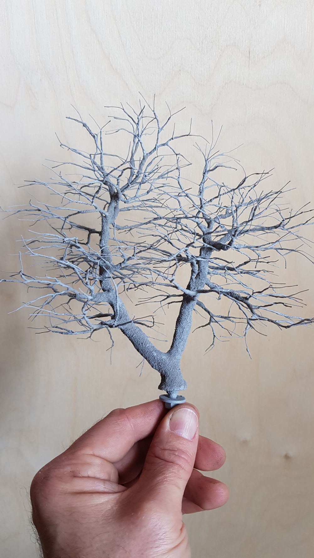

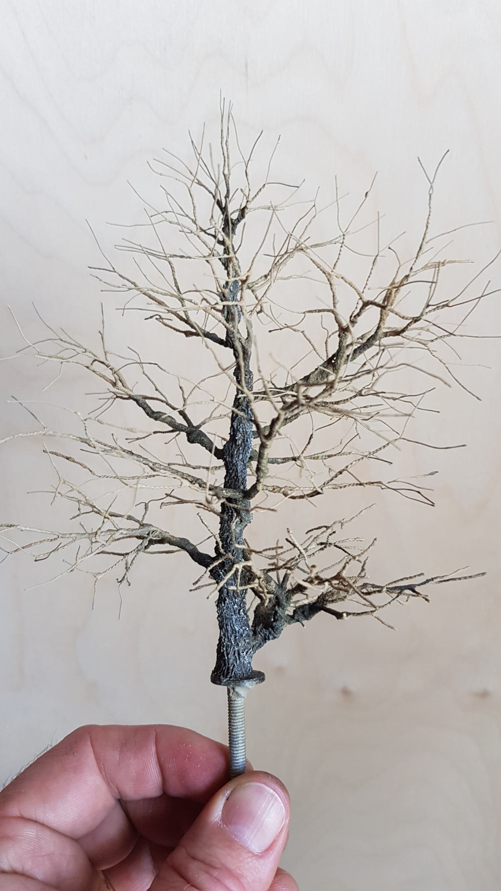

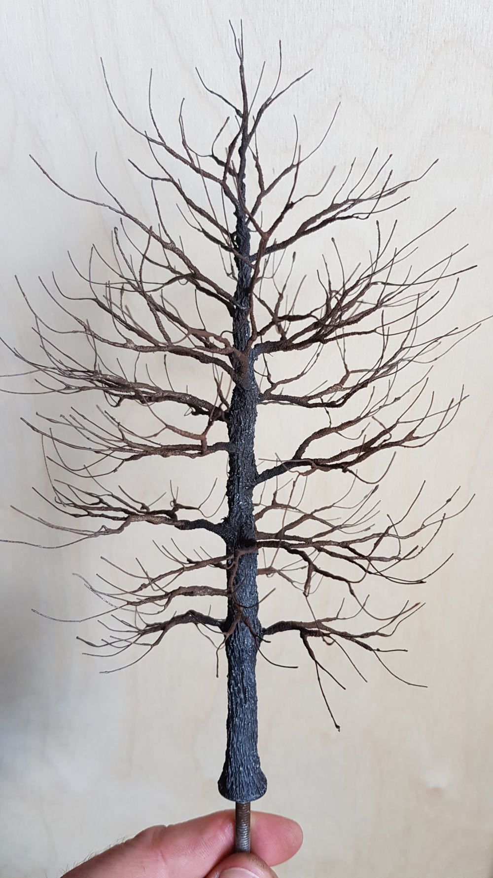

Per quello che riguarda le piante non dovete guardare la scala, nel senso che una pianta potrebbe essere di età giovane e quindi bassa, piccola e per niente sproporzionata come del resto una pianta può essere adulta o vecchia ed essere molto alta e non essere affatto sproporzionata per le piante và visto il tipo di pianta e l'altezza in base all'età della pianta ovviamente in relazione alla scala che si stà utilizzando in questo caso h0, non sò se sono stato chiaro.
Poi un'altra cosa le piante commerciali sono sicuramente belle ma secondo me quelle autocostruite sono l'ottimo anche perchè le fai proprio come vuoi te
marco :)

Per Marco: il tronco è da un ramoscello o lo hai modellato tu?
Saluti.

ciao ...per la foto sopra che è un ulivo molto vecchio il tronco, ricavato da un rametto, è stato modellato con il milliput (stucco biconponente per il modellato ) per creare le varie venature profonde tipiche di un ulivo, la pianta sotto invece è un rametto scelto appositamente e poi verniciato e sporcato
ciao...
marco :)

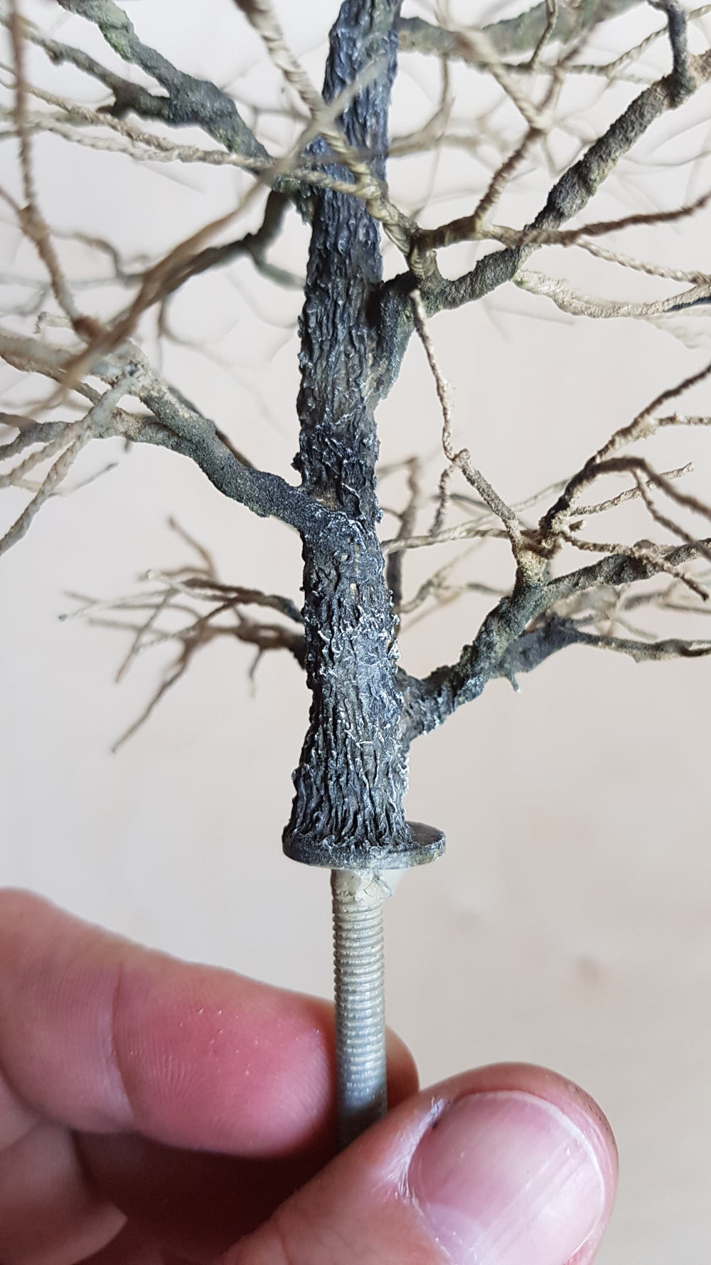

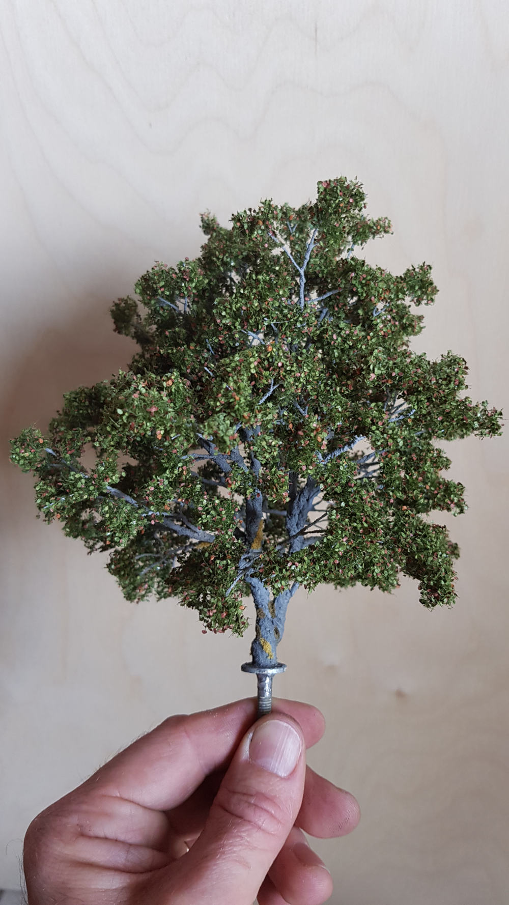

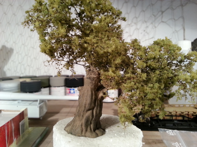

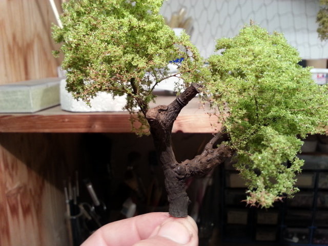

Ho spinto il livello del mio modellismo talmente in alto da ricreare in scala la stessa velocità di crescita degli alberi veri!
Traduzione: ci metto una anno a fare una pianta di 87 anni...
Ora che questa mi riesce bene, meglio se mi metto di buzzo buono e cerco di migliorare anche il resto...
quercia
quercia.jpg [ 238.97 KiB | Osservato 5185 volte ]
faggio
faggio.jpg [ 235.85 KiB | Osservato 5185 volte ]
altro faggio, questa volta con fogliame
faggio_finito.jpg [ 248.31 KiB | Osservato 5185 volte ]
salice
salice.jpg [ 187.85 KiB | Osservato 5185 volte ]
particolare della corteccia del salice
salice_particolare.jpg [ 207.88 KiB | Osservato 5185 volte ]

Complimenti, sono molto belli. Hai dato una finitura con vernice spray? Se si che tipo?

Lo spray Tamiya lo uso come fondo (primer grigio per il faggio, marrone deck per la quercia, marrone chiaro per il salice, ecc.): poi, a pennello, acrilici diluiti Vallejo neri per evidenziare le venature (se ci sono, nel faggio no), verde Maimeri diluito se devo dare un velo di muschio, lumeggiatura chiara a pennello secco con acrilici Vallejo per evidenziare la corteccia.
Quindi, nessuna finitura a spray.
Saluti.
