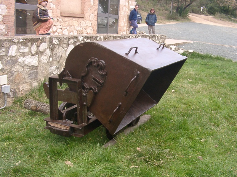

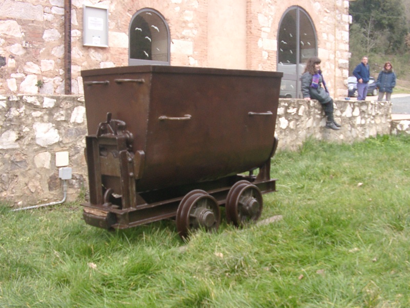

Direi che nel complesso ci siamo, anche il telaio mi sembra ben realizzato e "ragionevolmente" fedele agli esemplari che conosco. L'impressione è ottima e sono sicuro che ne verrà fuori un ottimo modello.
Se hai voglia di fare una vacanza in Toscana sappi che i cassoni della foto sono stati tutti rimontati sui telai, restaurati e fanno bella mostra di se al Parco Archeominerario di San Silvestro vicino Campiglia Marittima. Se vuoi passare per le misure, chiamami ci andiamo insieme e potrai misurare e fotografare tutto quello che ti pare e piace.
Metto due foto del primo vagone restaurato: in posizione "normale" ed in quella di "scarico".
Solo per documentazione, per capire meglio quale era il loro funzionamento.
Il tuo diorama è fantastico!
Massimo
