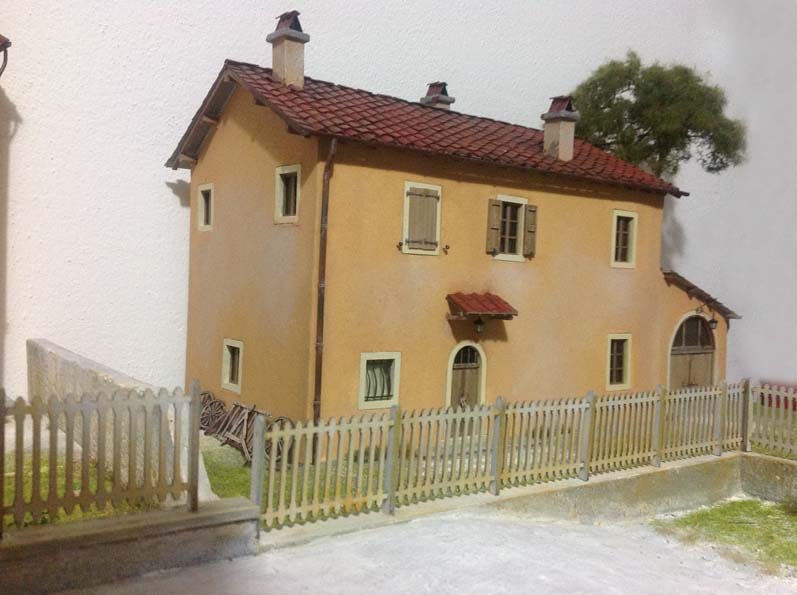

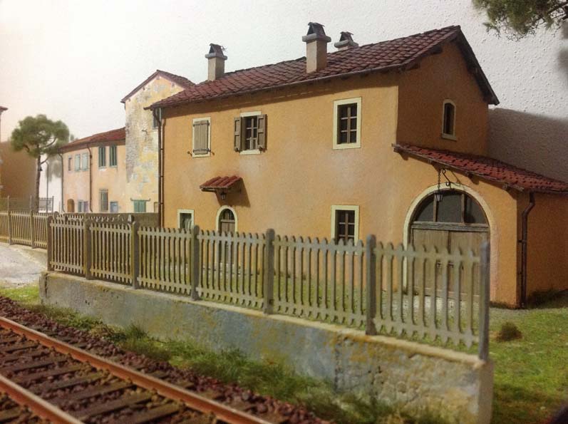

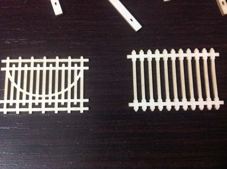

Staccionate laser......

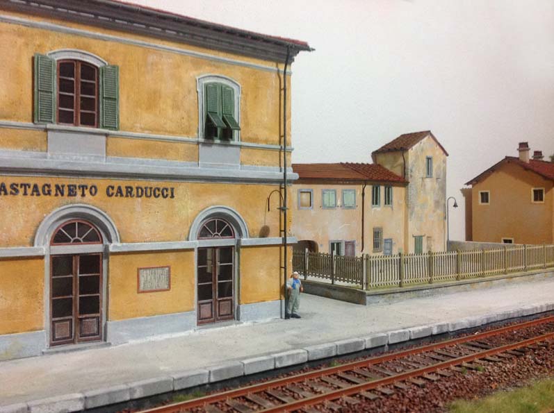

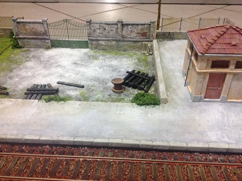

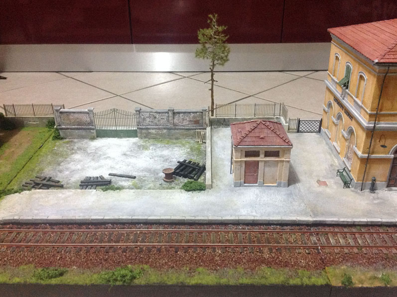

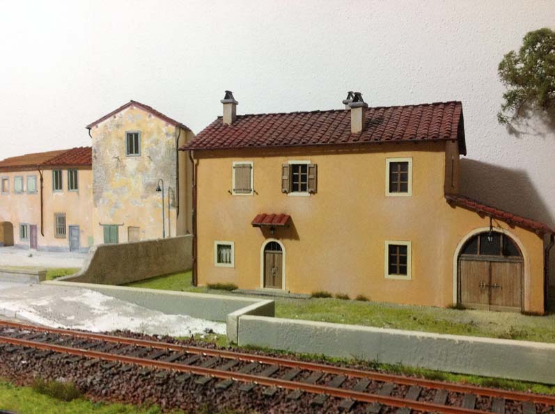

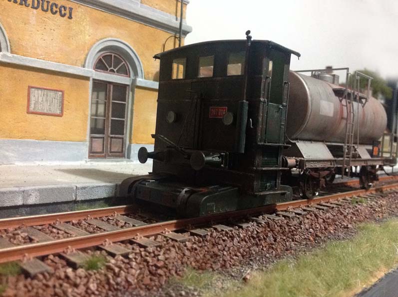

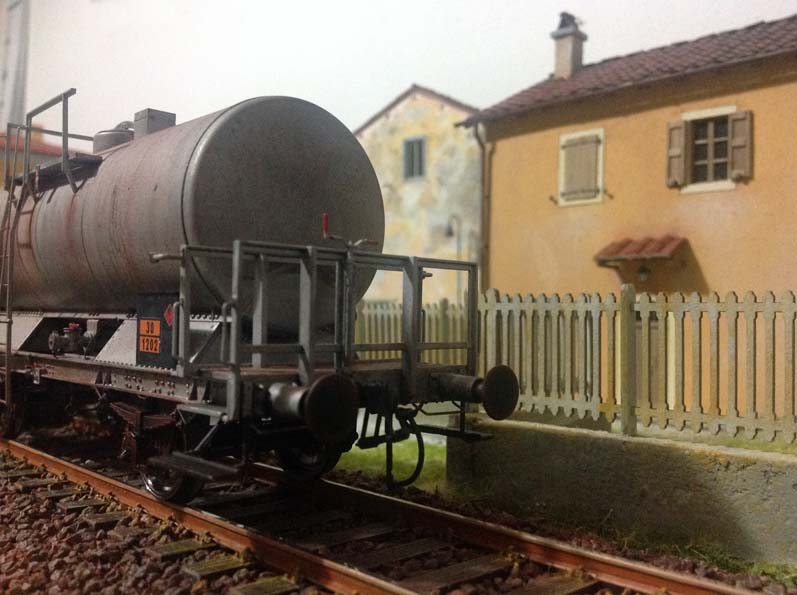

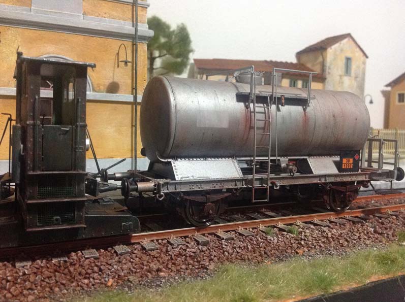

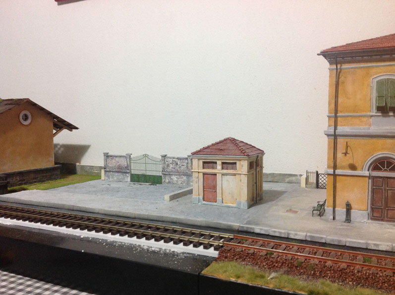

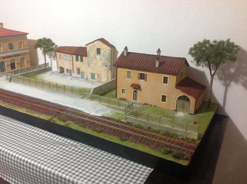

Aggiornamento lavori: questi tre moduli sono ultimati, salvo un po di particolari che aggiungerò in seguito.
Un po di foto, con la sogliola e il carro cisterna brawa ancora da finire di "italianizzare"

Bel lavoro Dario, la resa è davvero notevole!
Hai dovuto cercare molto per trovare chi fa il taglio laser o se ne trovano facilmente?
 Oggetto del messaggio: Re: PLASTICO: UNA LINEA TOSCANA / scala 0
MessaggioInviato: giovedì 25 agosto 2016, 19:55
Messaggi: 434
Ciao Andrea, no è facile. Io l'ho fatto fare ad uno studio che lo fa on line proprio qui a Firenze in via aretina, si chiama monolith. Se mandi un disegno, che deve essere in formato vettoriale, considera che il laser ha un diametro di 2 decimi, quindi alle dimensioni reali aggiungi 2 decimi dove avviene il passaggio del laser.

un parziale OT: sul carro si vede che il terrazzino ha ringhiere piuttosto massicce. Data la scala non è un errore, doveva essere così. Ma di cosa erano fatte al vero?

Invece penso proprio sia un errore, infatti Petau ha una sfilza di articoli per il tuning di questi carri, anche dei terrazzini che invece di essere in plastica sono di ottone e credo molto più fini. Sono carri che per qualità e prezzo direi ottimi, hanno un sotto cassa dettagliatissimo e con poche semplici modifiche sarebbero perfetti.
Al vero sono di metallo.

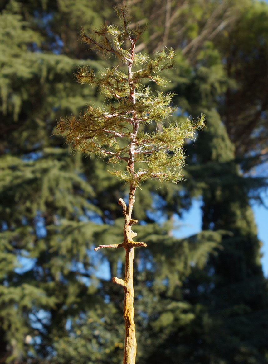

inganno il tempo con i pini.......

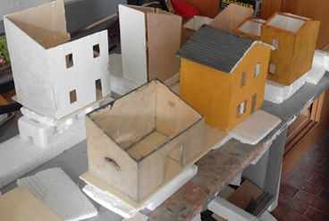

Io sto per fare un plastichetto senza ferrovia in scala 0, ma non so dove trovare i personaggi, continuerò a cercare. Per la pavimentazione stradale penso di usare i quadrucci, ovvero la pasta per minestra, si trova per pochi centesimi nei supermecati.

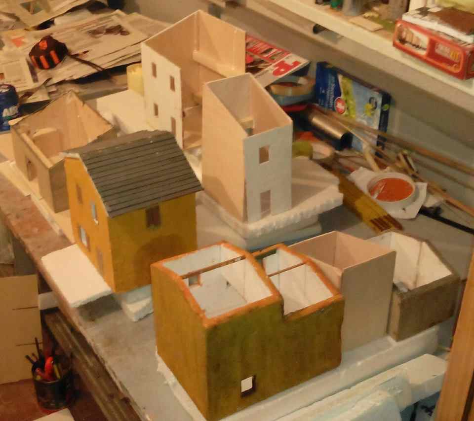

Ricominciano i lavori.......

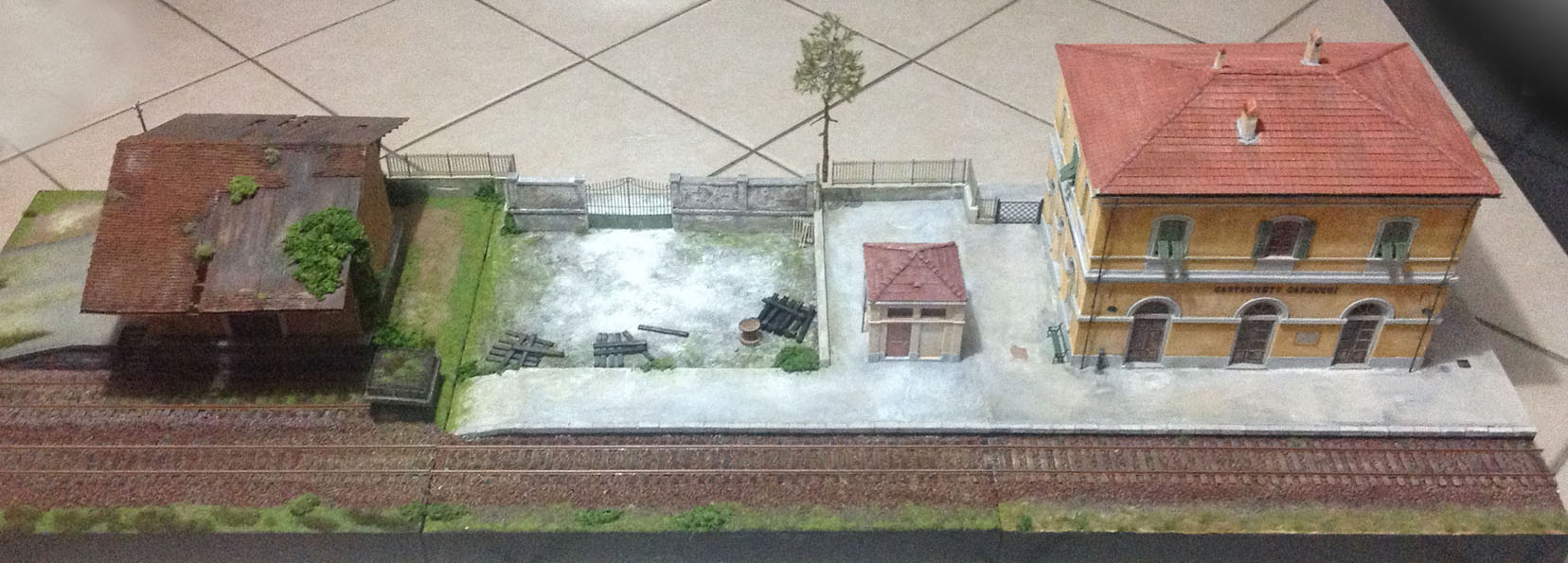

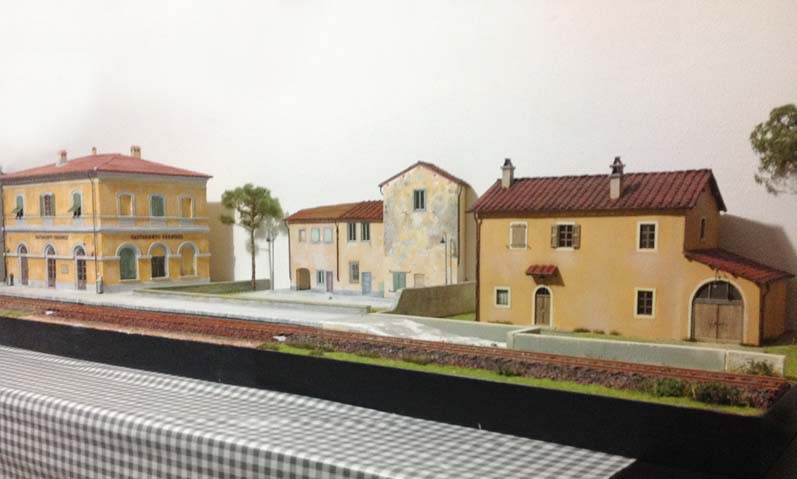

veduta dal lato magazzino. Prossimo passo, unione di tutti i moduli, un po di particolari, sfondo e una giusta illuminazione.
