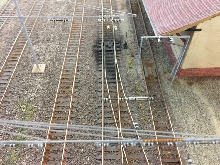

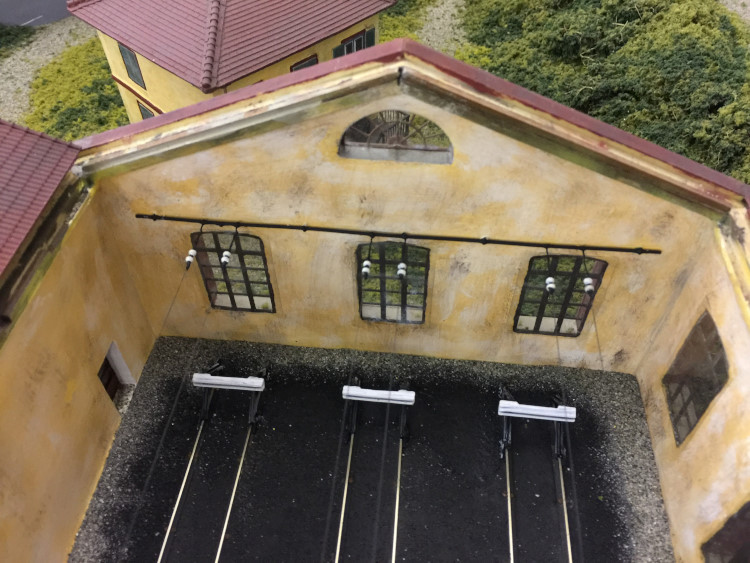

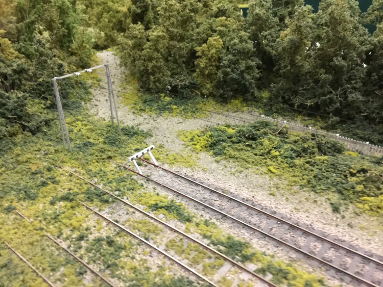

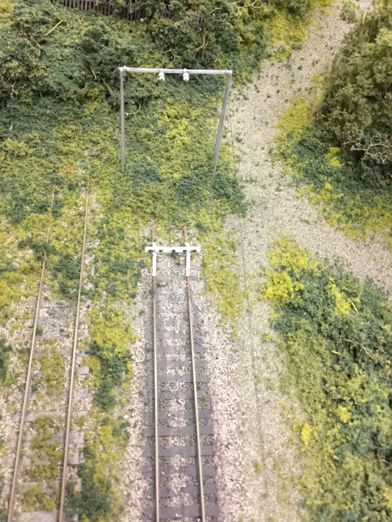

Vista la vostra maestria nella costruzione della palificiazione, sono a chiedervi un consiglio per il mio plastico con stazioni bicorrenti. Essendo un PaP, ho due stazioni di testa su cui terminano linee in ca trifase ed ex ca convertite in cc. Non riesco a mettere a fuoco come terminare al meglio la palificazione in prossimità dei paraurti di fine binario: in giro si trovano foto di strutture realizzate con rotaie saldate a mò di portale su cui erano amarrati gli isolatori che reggevano il bifilare stesso, ma mi pare una soluzione da scalo merci più che da stazione.
In stazione come funzionava? dovrei terminare 4 binari affiancati di cui uno convertito da ca a cc; posso costruire una traversa retta da due pali laterali su cui amarrare i bifilari (una specie di portale che abbracci i 4 binari)? Oppure ogni binario aveva un palo alla fine che reggeva una mensola? Una delle stazioni ha anche le pensiline che complicano la soluzione portale.
Grazie 1000
Grazie 1000
Luca
Ciao Luca. Il portale che regge le linee di quattro binari affiancati: no! Concordo con la soluzione che hai già visto nelle foto che citi, per cui ti suggerisco il portale singolo per ogni paraurti di binario, tipo quello del M.M di Bistagno che ti allego in foto.
Commento file: M.M.Altare
IMG_1478_01.JPG [ 170.14 KiB | Osservato 12582 volte ]
Commento file: Interno rimessa S.Giuseppe
IMG_1479_01.JPG [ 159.48 KiB | Osservato 12582 volte ]
Commento file: M.M.Bistagno
IMG_1480_01.JPG [ 214.35 KiB | Osservato 12582 volte ]
IMG_1483_01.JPG [ 183.69 KiB | Osservato 12582 volte ]
IMG_1484_01.JPG [ 211.67 KiB | Osservato 12582 volte ]
Commento file: Piazzale Altare
IMG_1488_01.JPG [ 171.19 KiB | Osservato 12582 volte ]
IMG_1489_01.JPG [ 187.44 KiB | Osservato 12582 volte ]

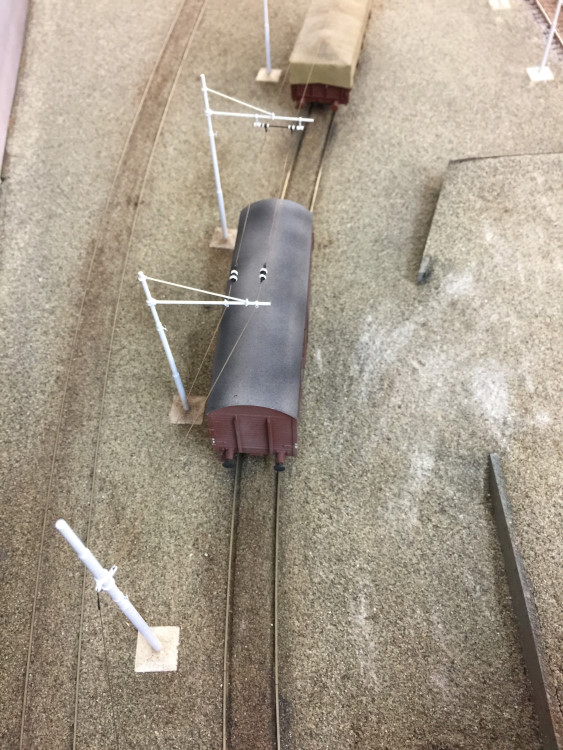

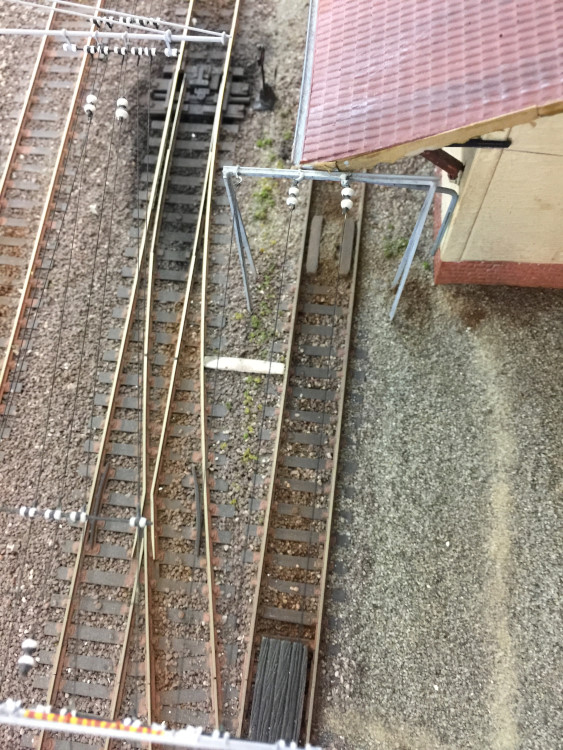

@lucaregoli : Il "capo" mi suggerisce di postarti le foto del paraurti dell'asta di manovra di S.Giuseppe ed io prontamente eseguo!
Un sentito ringraziamento a tutti coloro che esprimono l'apprezzamento per il lavoro svolto, grazie! Maurizio(a nome del gruppo E.431)
IMG_1490_01.JPG [ 209.19 KiB | Osservato 12565 volte ]
IMG_1491 2_01.JPG [ 232.84 KiB | Osservato 12565 volte ]
IMG_1492_01.JPG [ 213.82 KiB | Osservato 12565 volte ]

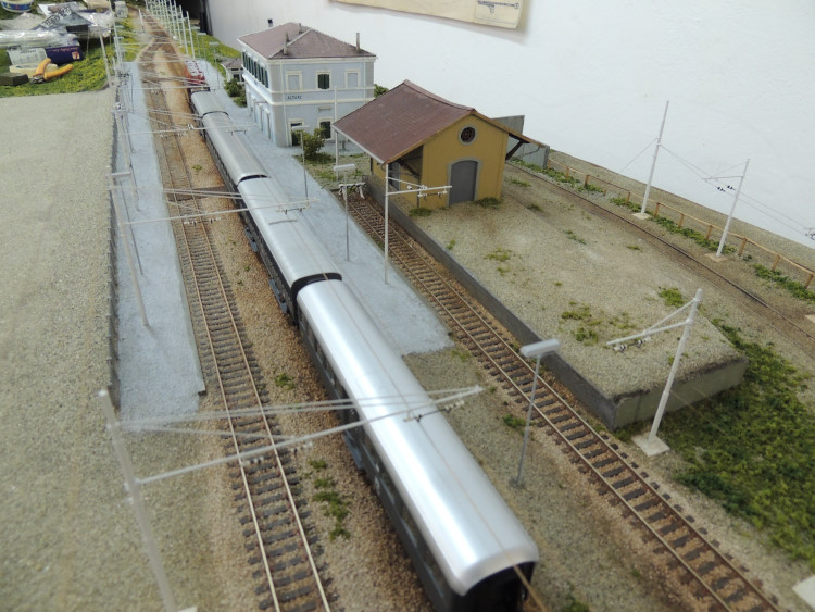

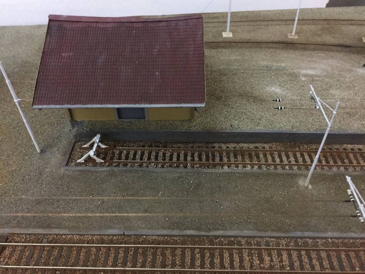

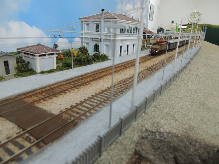

Si comincia a vedere un pochino di verde in stazione.
DSCN0001_01.JPG [ 188.47 KiB | Osservato 10627 volte ]
DSCN0003_01.JPG [ 220.59 KiB | Osservato 10627 volte ]
DSCN0005_01.JPG [ 199.99 KiB | Osservato 10627 volte ]
DSCN0006_01.JPG [ 215.16 KiB | Osservato 10627 volte ]
DSCN0007_01.JPG [ 210.5 KiB | Osservato 10627 volte ]
