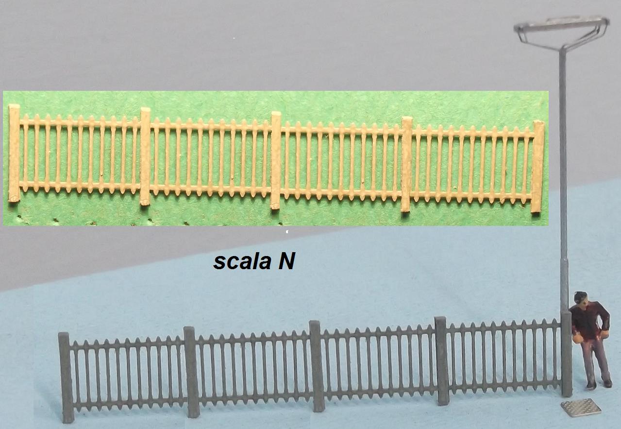

MessaggioInviato: venerdì 25 dicembre 2015, 10:58
Realizzata in alpacca...
staccionata n.JPG [ 135.21 KiB | Osservato 5720 volte ]

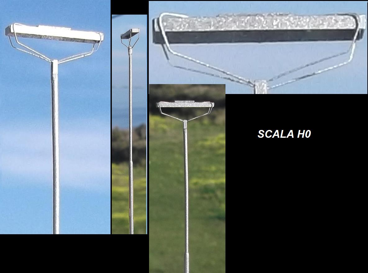

 Oggetto del messaggio: Re: Lampione a cetra SCALA H0 fotoinciso.
MessaggioInviato: sabato 26 dicembre 2015, 12:03
Grazie!
Ecco il lampione verniciato :)
Siccome ne voglio fare fotoincidere un pò per un diorama che devo realizzare, se c'è qualcuno interessato me lo faccia sapere, così ne faccio fotoincidere qualche altro in più.
Scrivete pure alla mia email:
latorrealex@libero.it
cetra h0 ok.JPG [ 77.4 KiB | Osservato 5636 volte ]

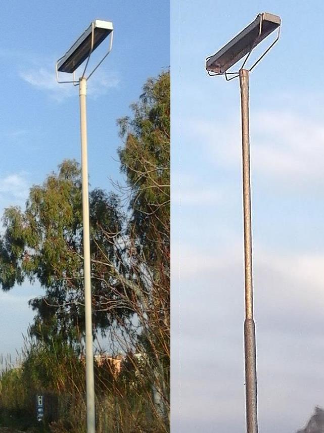

MessaggioInviato: sabato 26 dicembre 2015, 16:58
Ho cercato di fare del mio meglio...spero di esserci riuscito :)
cetra2 - Copia.JPG [ 74.43 KiB | Osservato 5604 volte ]

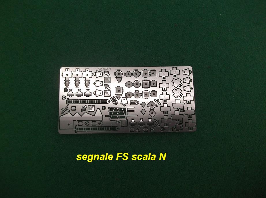

 Oggetto del messaggio: Re: COME FARE: Segnale FS su palo (stante) fotoinciso.
MessaggioInviato: domenica 27 dicembre 2015, 9:27
Si inizia il montaggio, ma il tempo è sempre tiranno.... :(
kit1.JPG [ 106.88 KiB | Osservato 5545 volte ]
kit2.JPG [ 77.66 KiB | Osservato 5545 volte ]

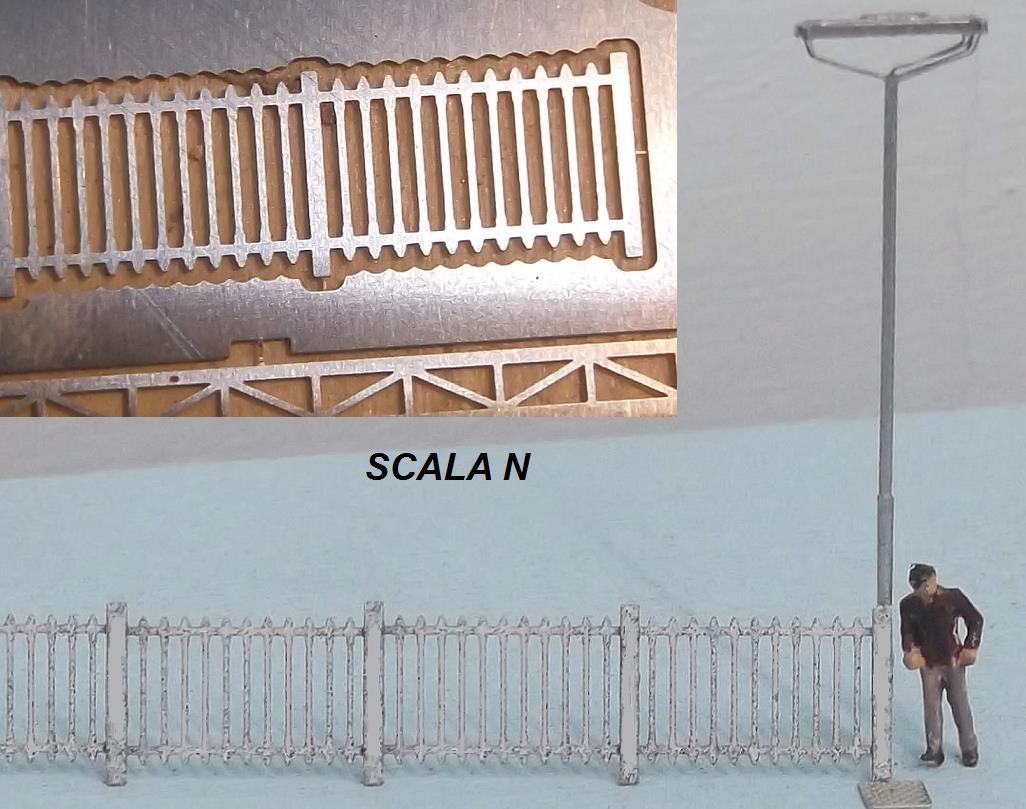

 Oggetto del messaggio: Re: Staccionata FS fotoincisa
MessaggioInviato: domenica 27 dicembre 2015, 23:19
Ho migliorato un pò l'aspetto della staccionata :)
PS: Grazie Max per aver accorpato tutti i miei post sulla fotoincisione.Così è meglio di un Blog costantemente aggiornato su tutto in un colpo solo :wink:
stac cet.JPG [ 126.69 KiB | Osservato 5460 volte ]

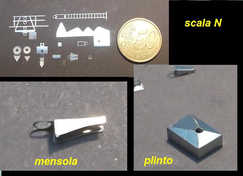

 Oggetto del messaggio: Re: COME FARE: FOTOINCISIONI VARIE
MessaggioInviato: lunedì 28 dicembre 2015, 18:13

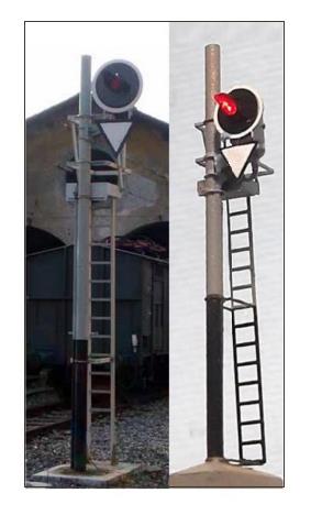

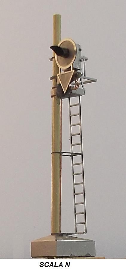

Ecco il segnale assemblato ma ancora da verniciare.Siate clementi è il mio primissimo segnale a stante in scala N che ho realizzato in fotoincisione :oops:
segnale n.JPG [ 31.24 KiB | Osservato 5342 volte ]
MessaggioInviato: lunedì 28 dicembre 2015, 18:57

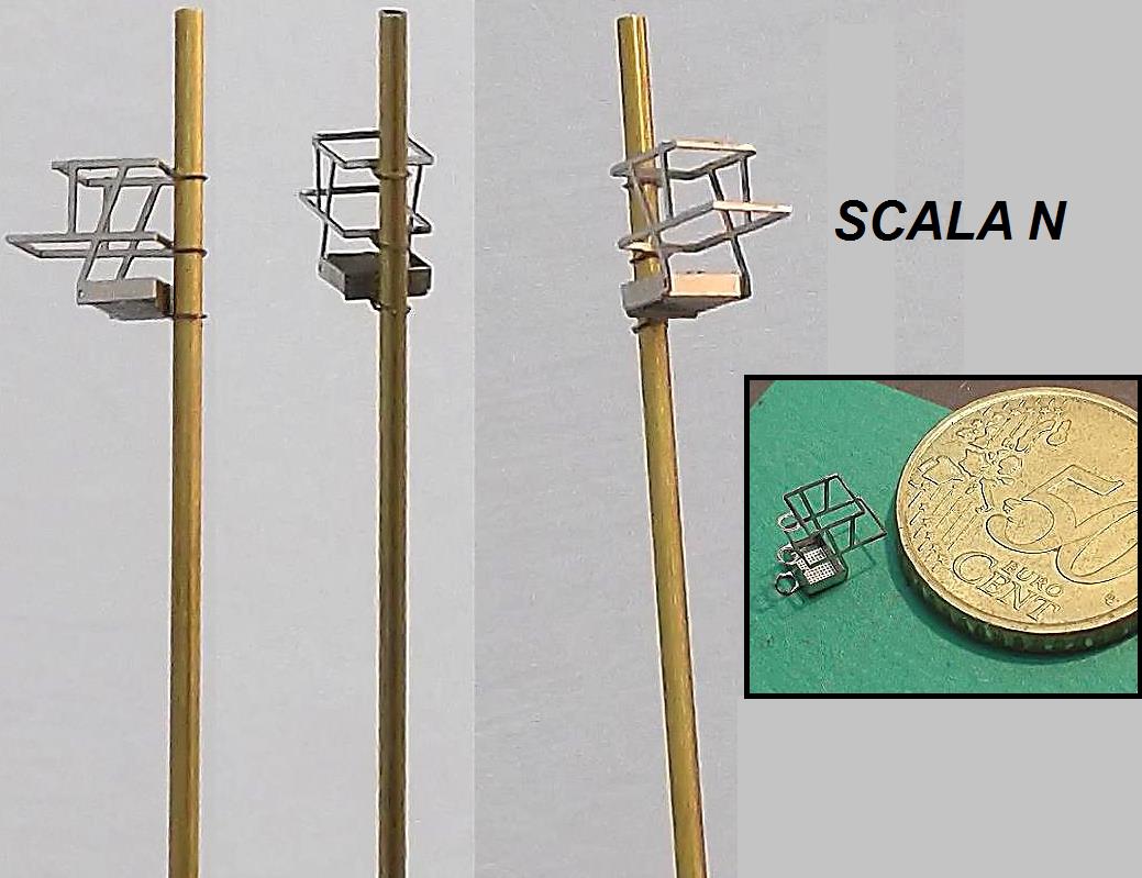

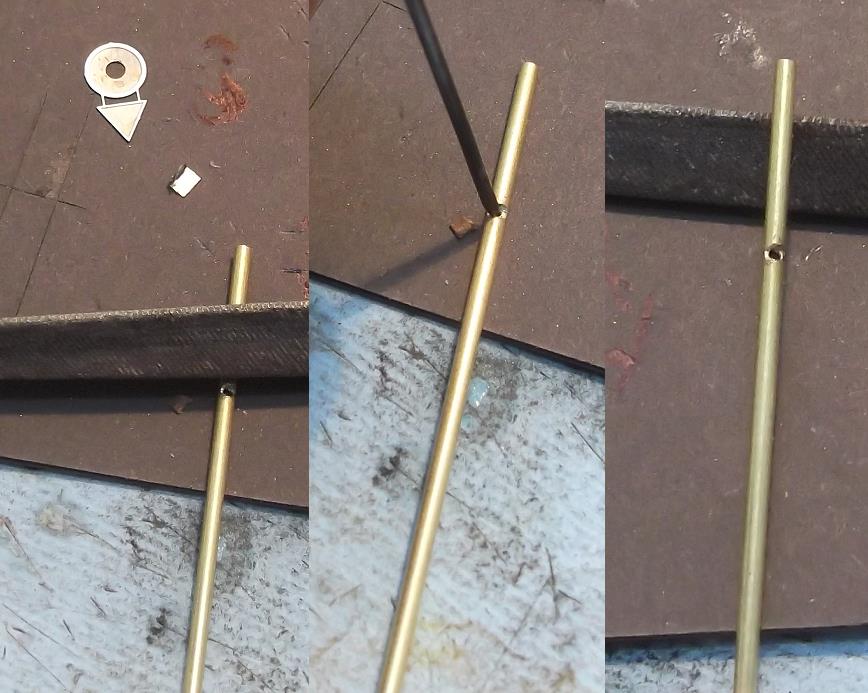

Vi svelo un segreto per fare un foro preciso senza trapanino.
Prendete il tubetto cavo di ottone o rame, segnate il punto in cui volete forare e con un limetta assottigliate la parte.Poi con un ferro o forcina appuntita "sfondate" la parete resa sottile dalla lima e il gioco è fatto.Preciso, facile e veloce ;)
Per far scorrere i fili del led all'interno, saldateli al filo guida e tirateli delicatamente.Se non sbaglio ho fatto un video su come fare.
foro.JPG [ 79.81 KiB | Osservato 5335 volte ]

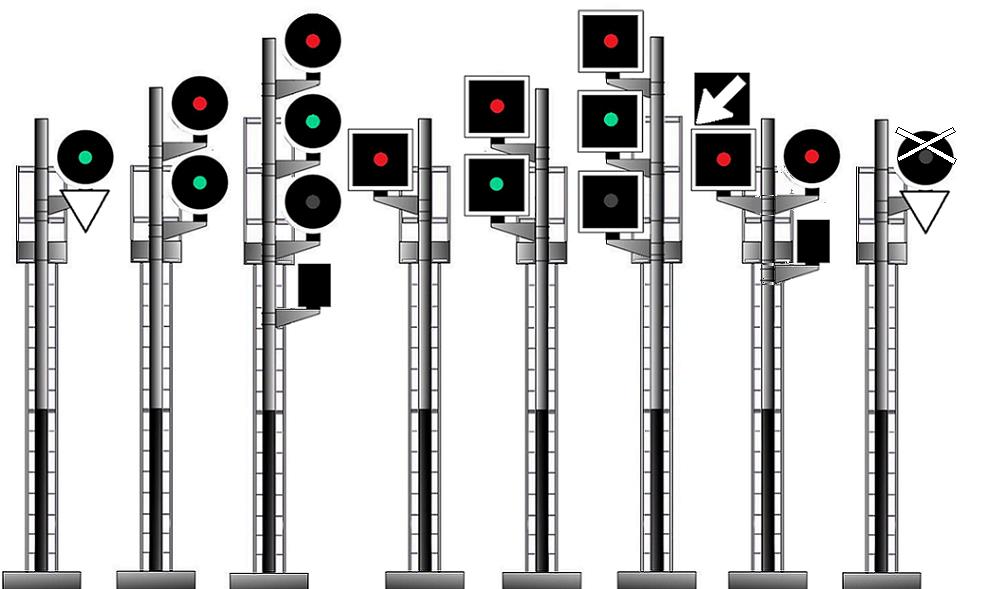

MessaggioInviato: martedì 29 dicembre 2015, 10:19

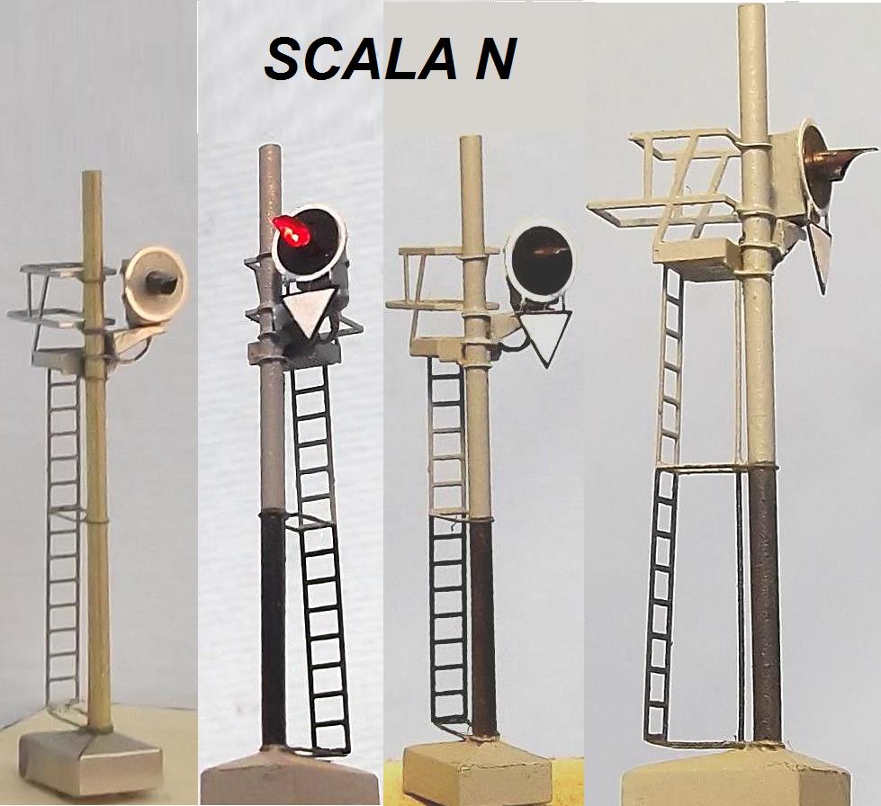

Ecco il segnale verniciato frettolosamente...come al solito le cose viste dal vivo rendono di più :oops:
Configurazioni possibili.Alcune cose sono delle novità per la scala N :)
vn.JPG [ 19.12 KiB | Osservato 5221 volte ]
configurazioni.JPG [ 67.88 KiB | Osservato 5221 volte ]
segnale 4.JPG [ 92.47 KiB | Osservato 5288 volte ]
