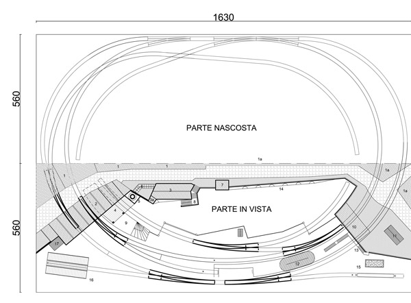

Rispondo a tutti in una volta sola: con gli scambi riproduzione di quelli reali si ha una possibilità straordinaria che con nessun altro scambio commerciale si possa avere. Una caratteristica è quella che ha menzionato Pierfra, ovvero si possono "incastrare" gli scambi tra di loro, nel senso che gli aghi di uno scambio possono essere inseriti immediatamente dopo il cuore dello scambio precedente ... ma la vera innovazione riguarda la possibilità di curvare ogni scambio a seconda del raggio della curva dove vanno ad inserirsi.... proprio come al vero: data una tratta in curva, se lì si vuole costruire una stazione bisogna adattare gli scambi alla curva esistente. Con deviata interna alla curva si ha uno scambio in curva, con deviata esterna si ha uno scambio a Y. Questo dà la possibilità di ottimizzare lo spazio al massimo. allego qui di sotto un paio di immagini di un plastico che sto finendo di realizzare per un amico di La Spezia
1 DIORAMA planimetria.jpg [ 187.29 KiB | Osservato 6193 volte ]
LA LINEA TRATTEGGIATA INDICA UN MURAGLIONE (TIPO CITTA' LIGURE) SOPRA IL QUALE CI SONO I PALAZZI. LA LIENA TRATTEGGIATA CHE INCONTRA I BINARI INDICA CHE LI' C'E' UN TUNNEL

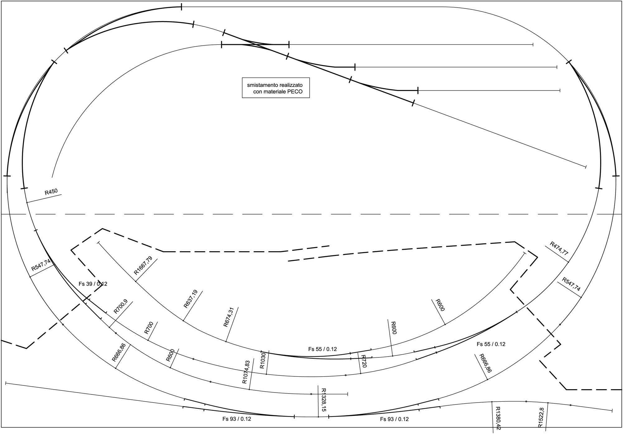

QUESTA LA RAPPRESENTAZIONE DETTAGLIATA
PASTICO RENATO 1.jpg [ 75.13 KiB | Osservato 6191 volte ]

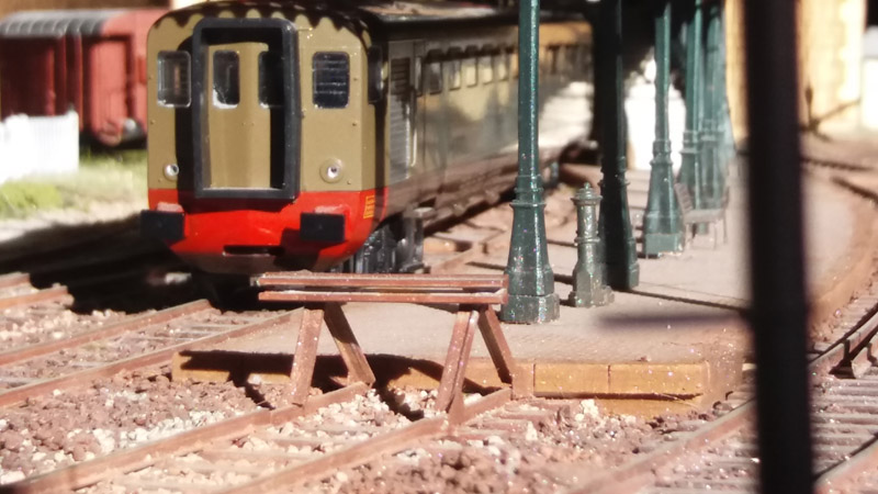

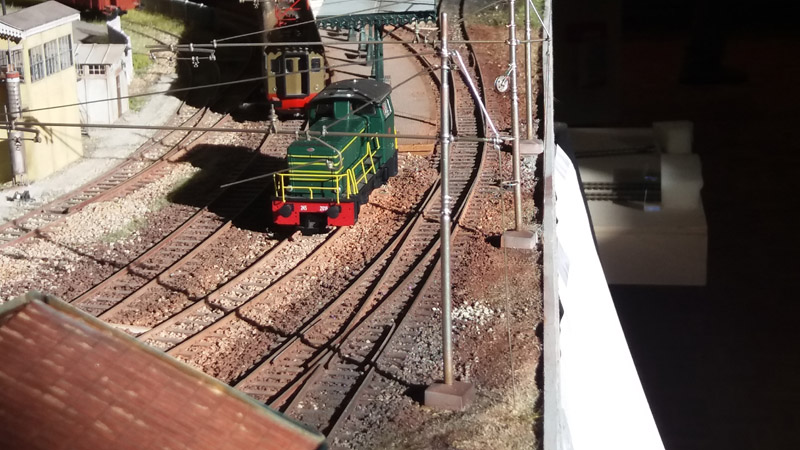

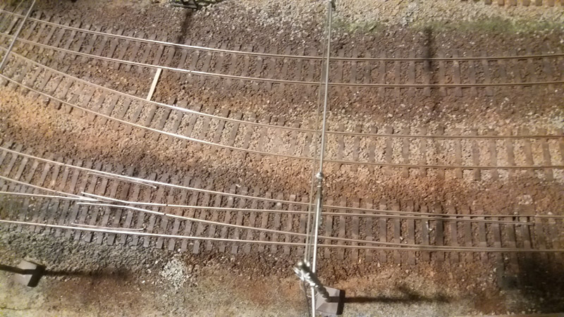

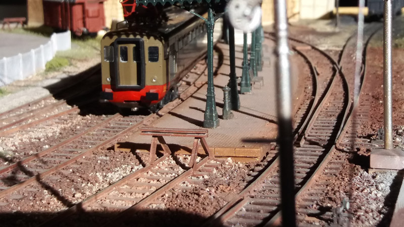

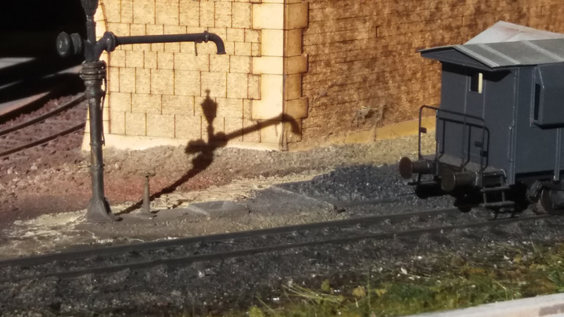

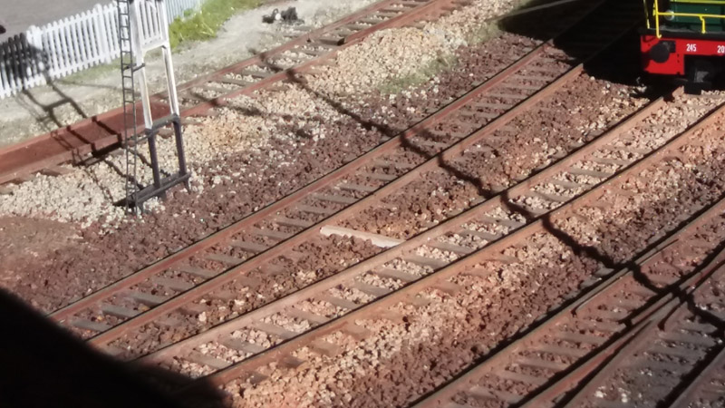

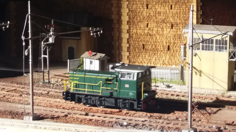

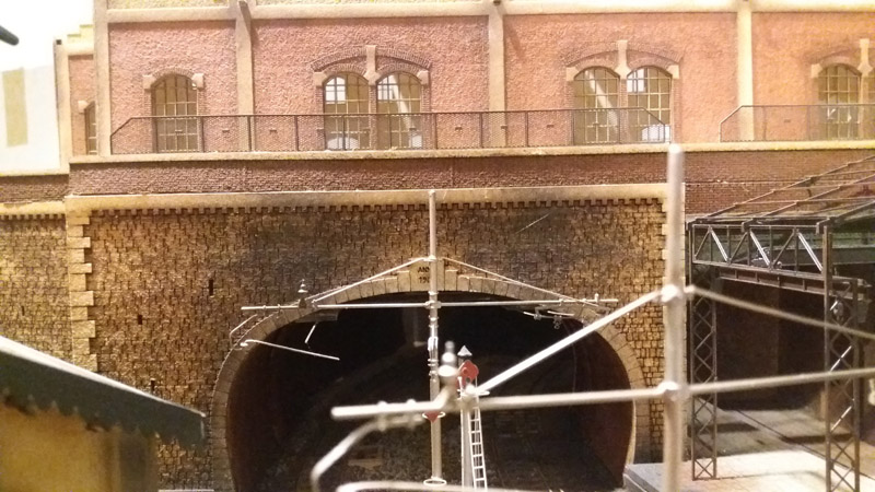

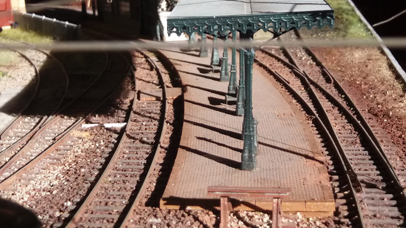

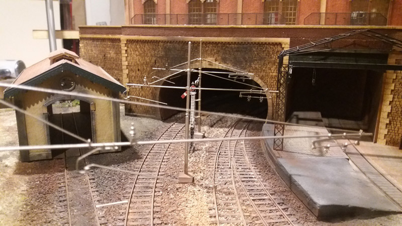

Qui il concetto è semplice: il poco spazio a disposizione (1,60 m x 1,20 m), mi ha costretto a creare una ampia curva sulla quale ho calcolato gli scambi come al vero. Lo spazio è stato così usato al massimo delle sue possibilità e vi assicuro che è venuto un lavoro spettacolare. Qui qualche foto.
20161016_155848.jpg [ 144.89 KiB | Osservato 6168 volte ]

foto
20161016_155904.jpg [ 158.87 KiB | Osservato 6167 volte ]

foto
20161016_160152.jpg [ 124.99 KiB | Osservato 6164 volte ]

foto
20161016_160341.jpg [ 151.36 KiB | Osservato 6163 volte ]
