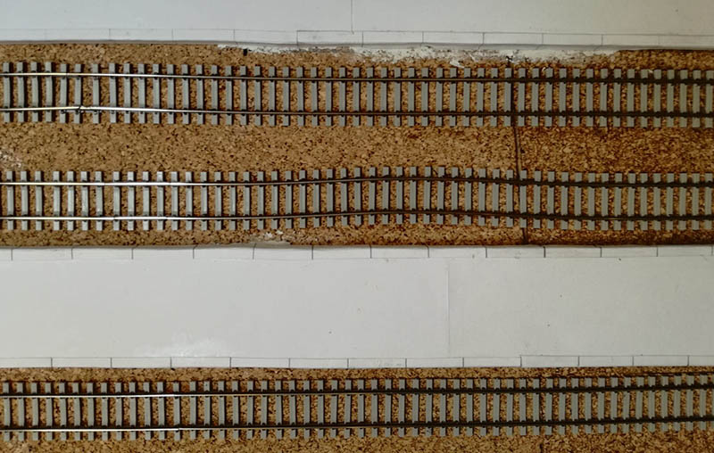

Quando si dice il REALISMO :evil:
Evidenti effetti di dilatazione termica in stazione, dopo che il sottoscritto si è dimenticato tutto il pomeriggio il lucernario aperto! :?
dilataizone termica.jpeg [ 113.96 KiB | Osservato 7683 volte ]
Fortunatamente ho risolto l'emergenza raffreddando le rotaie e rincollando il tutto correttamente. Mi chiedo cosa sarebbe successo con la massicciata applicata... :oops: :oops:

Metti assolutamente giunti di compensazione su tutti i tratti rettilinei più lunghi di 1 mt. Per farli, devi tagilare le rotaie (magari in modo disassato) e poi ricollegarle con una scarpetta metallica da non saldare, se l'ambiente è molto caldo e potrà diventerà più freddo, lascia tra le rotaie uno spazio pari allo spessore un foglio di acetato (quello che si compra in cartoleria), se invece l'ambiente è freddo e potrà diventare caldo (o molto caldo), lascia almeno 1 mm.
Io con questa regola, non ho mai avuto problemi anche con escursioni di 38 gradi (inverno -2 estate +36).

Un gruppo fermodellistico aveva avuto lo stesso problema su un plastico a scartamento ridotto (H0m) ma lo ha compensato usando per i giunti fra i moduli dei segmenti di rotaia di circa 3 cm, ciascuno con una scarpetta stagnata e una libera e scorrevole. Idea nata per garantire la continuità meccanica, ha risolto anche questo problema

I giunti di dilatazione li avevo anche previsti e fatti... e poi li ho saldati, vanificando l'effetto. :| :|
In realtà la mansarda è perfettamente coibentata e "vivibile", ma se ti dimentichi il lucernario aperto a fine giugno c'è poco da fare. :evil: Errore del plasticista.
Ho condiviso il problema con voi perchè credo che un effetto simile si possa ricreare anche in altri impianti colpiti direttamente per qualche ora dal sole estivo: le rotaie, come nella realtà, diventano un grill!

la dilatazione dell'acciaio è di circa 1mm/m (un millimetro ad ogni metro di lunghezza ) con un salto di temperatura di 80° . se il sole batte sulle rotaie quel salto si può effettivamente raggoingere.
Per altri metalli tipo nichel silver non so, ma non dovrebbe essere molto diverso.

Io nella famosa estate del 2003 (lunghissima e caldissima) avendo, al tempo, il plastico in mansarda ho avuto problemi del genere. Il binario di stazione, con massicciata, si è dilatato a tal punto da farmi deragliare i treni al passaggio; ho dovuto rifare il tratto coinvolto sostituendo il binario deformato.
Al tempo il tetto non era coibentato e le temperature erano altissime; ricordo ancora che non potevo credere si fosse deformato in quel modo. L’anno scorso ho definitivamente spostato tutto il plastico al primo piano, anche se nel frattempo il tetto era stato rifatto e coibentato.

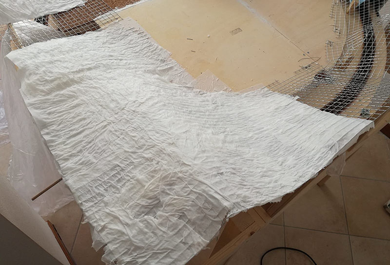

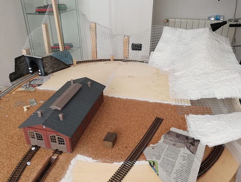

I lavori vanno avanti.
Ho abbozzato il rilievo che coprirà parte dell'elicoidale con il classico sistema della rete modellata. Una volta fissata e imbullettata al tavolo e ai sostegni, ho ricoperto la rete con carta igienica imbevuta di una soluzione di acqua e vinavil (2 a 1).
Montagna 1.jpeg [ 130.66 KiB | Osservato 6698 volte ]
Il solo problema è che la superficie della collina una volta posata risulta particolarmente increspata, forse troppo per simulare una leggera collina che sarà poi ricoperta di erba, cespugli e alberi.
Ok che va verniciata e rifinita, ma forse ho agito nel modo sbagliato? Come posso rendere il pendio un pochino più regolare, senza quel miliardo di grinze? :?: :?: :?:
